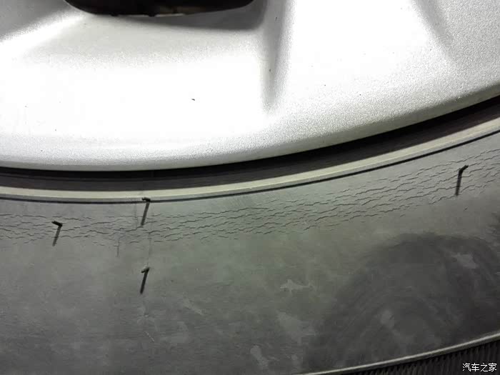

2014年国庆自驾湖南,回程在乐广高速因路面接驳处铁片松脱割破右后胎侧,在某猫630元买了一条邓禄普SP270原厂胎,再加上备胎,一直跑到9.2万公里才全部更换。其实,旧胎坑纹还有4mm多,还能跑1万公里,但胎侧靠近轮圈周围有明显裂纹,老化严重,为安全提前更换了。从途虎下单买了4条普利司通泰然者轮胎,一共1856元,但跑了不到3万公里就发现胎侧靠近轮圈边缘有轻微裂纹,原厂能跑9.2万多公里,可见这4条胎质量很一般,还是16年第20周生产的,以后不打算在途虎上买轮胎了。

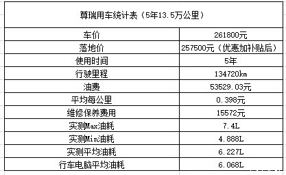

5年里一共加油161次,油费53529.03元,里程134394公里,行车电脑显示平均油耗6.068L,实测平均油耗6.227L,误差2.55%,小于3%,算是非常精准了。平均每公里油费0.398元,估计同排量同级别汽油车不会低于6毛,油钱大概能节约1/3以上。

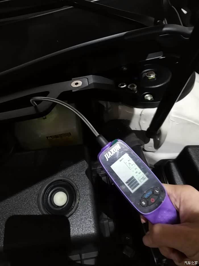

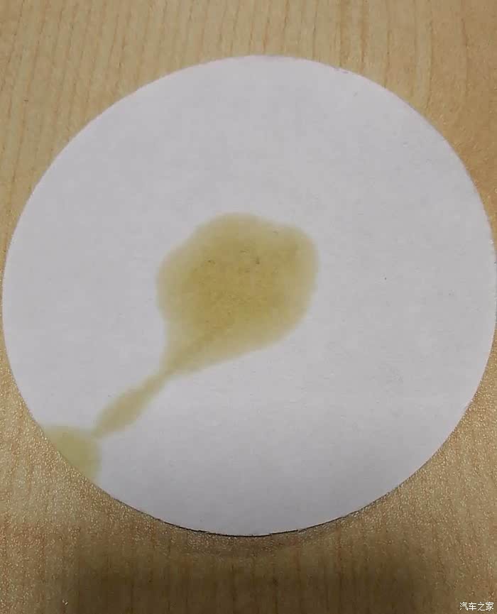

前几天在店里用专业仪器和滤纸测试了冷却液、刹车油、机油、橡胶件、车内空气质量等。冷却液冰点零下48℃;刹车油含水量1.2%,小于临界值3%(每4万公里更换刹车油,12万公里更换后跑了1.4万多公里);车内甲醛及其它挥发性有机物为零,PM2.5和PM10分别为51和57,车内空气质量良好。更换机油4000公里后,用滤纸测试机油,金属沉淀物很少,机油性能很好,表明发动机状况良好。

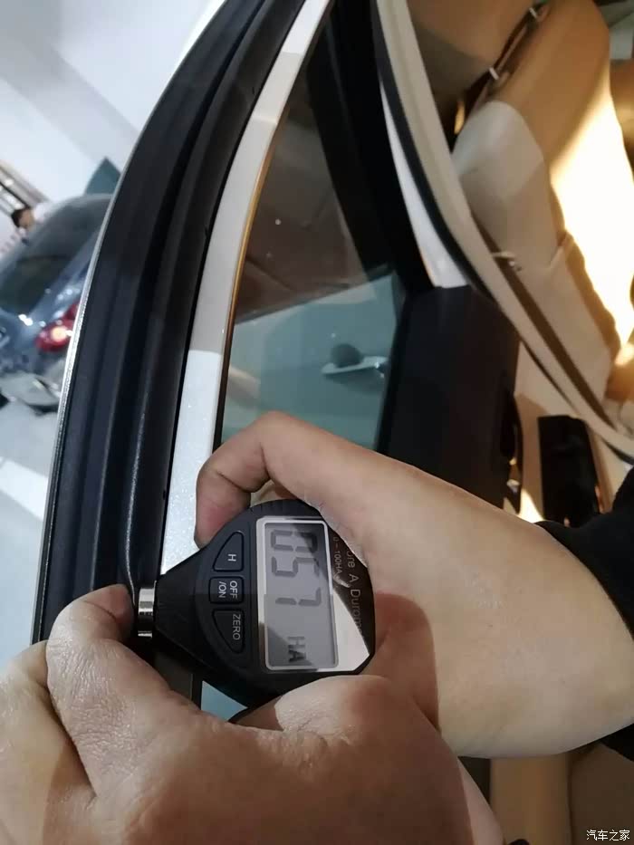

车身橡胶件中,驾驶位门框橡胶件邵尔硬度57,其余3个车门和尾箱的橡胶件邵尔硬度在42-47之间,表明橡胶有所老化,这和我感觉车内路噪越来越大不谋而合。新车橡胶件邵尔硬度基本在25以下,驾驶侧车门橡胶老化最严重。可通过在橡胶件上涂抹凡士林油的方法延缓橡胶件老化,等有空时准备自己动手搞一下。

5年13.5万公里的实际用车数据
行驶9.2万公里后胎壁裂纹非常明显,老化严重及时做了更换

车身橡胶件老化,其中左前门框最严重,邵尔硬度57,比新车25老化不少

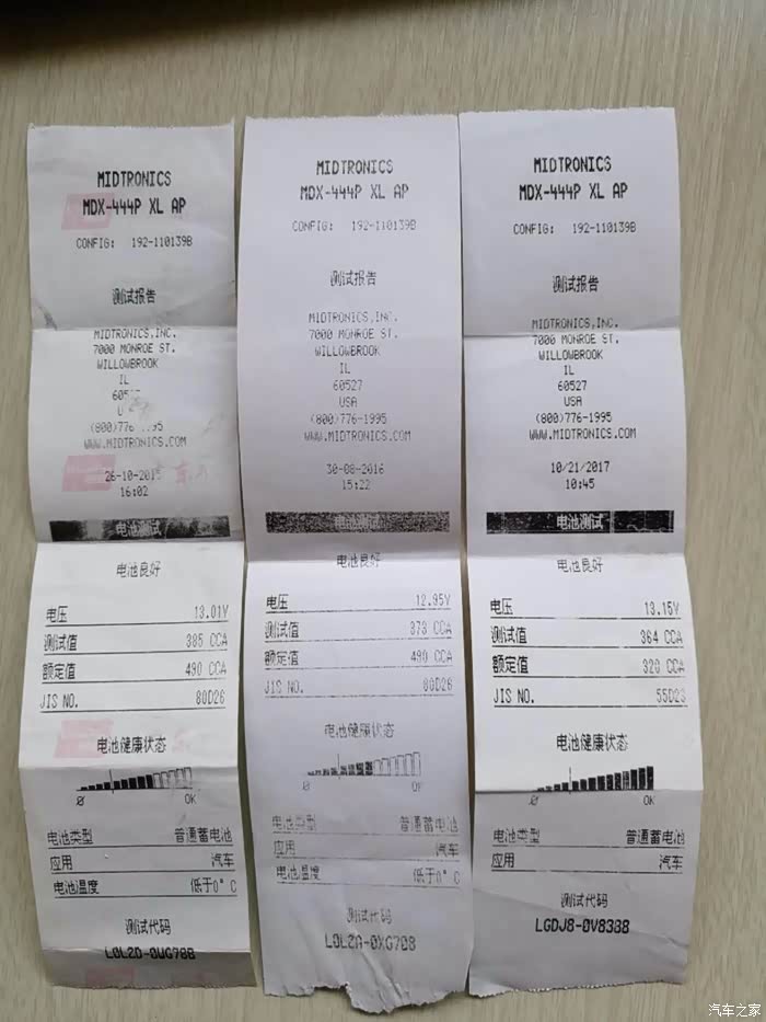

启动电池用了5年,15年、16年、17年每年衰减十几CCA,按标准还可用2-3年
13万保养后行驶4000公里机油滤纸检测,沉淀物很少,油膜扩散均匀,发动机很健康
刹车油含水量1.2%,小于3%临界值,可以继续使用,每2年或4万公里换油(以先到为准)即可
