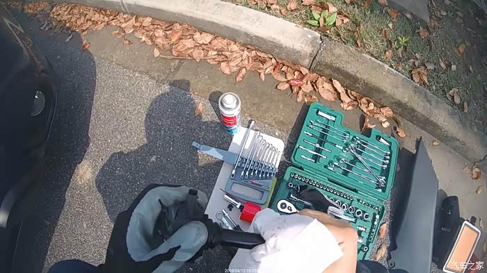

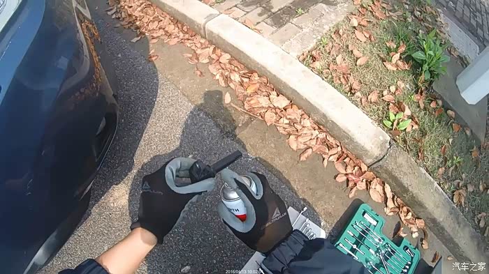

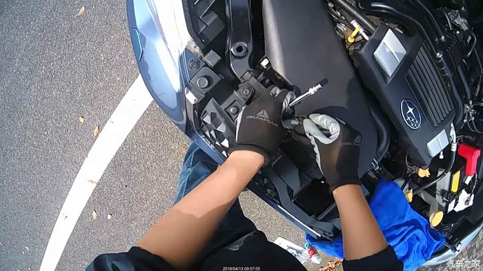

13年8月的小森转眼间85000公里了,之前看到有朋友说7w公里的时候拆开火花塞就不行了,琢磨着到底换还是不换,说明书写火花塞10万公里一换,纠结了2个月之后决定还是出手吧。本来打算去4S换,但是上海的某店(也不点名了)工人消极怠工态度冷漠,最主要的是干活比较粗糙连我之前长安福特4s都不如,哎.......忍受不了粗暴的施工,看了心疼,火花塞精密的器件,对拧紧还有安装要求相当高,左思右想,还是自己动手吧看好维修手册之后就着手准备起来。准备材料NGKRX火花塞SATA16MM火花塞套筒(必须要有)SATA中号飞扳狭小的空间绝对是高难度施工在上班先写这点动手前把发动机舱清理干净海淘货,你们懂的...
fanjay88 2016/04/13 14:39:46 发表在 主楼
13年8月的小森 转眼间85000公里了,之前看到有朋友说7w公里的时候拆开火花塞就不行了,琢磨着到底换还是不换,说明书写火花塞10万公里一换,纠结了2个月之后决定还是出手吧。本来打算去4S换,但是上海的某店(也不点名了)工人消极怠工态度冷漠,最主要的是干活比较粗糙连我之前长安福特4s都不如,哎.......忍受不了粗暴的施工,看了心疼,火花塞精密的器件,对拧紧还有安装要求相当高,左思右想,还是自己动手吧 看好维修手册之后就着手准备起来。准备材料NGK RX火花塞SATA 16MM火花塞套筒(必须要有)SATA中号飞扳狭小的空间绝对是高难度施工在上班先写...

驿站客 2016-4-13 16:07:31 发表在 11楼
85000公里是该换,换下的火花塞看似还可以,但由于火花塞长期在高温下工作,热值、二极间隙、绝缘有变,换了更好。森林人更换火花塞时,拆掉空滤前段和电瓶,从上面操作更换容易,2.5比2.0要好换些。但不要一次就拧的太紧,最好开一段时间再稍紧一下火花塞。 NGKRX火花塞--日本钌金火花塞不错,也已用上,但参数一定要和原火花塞相符。
