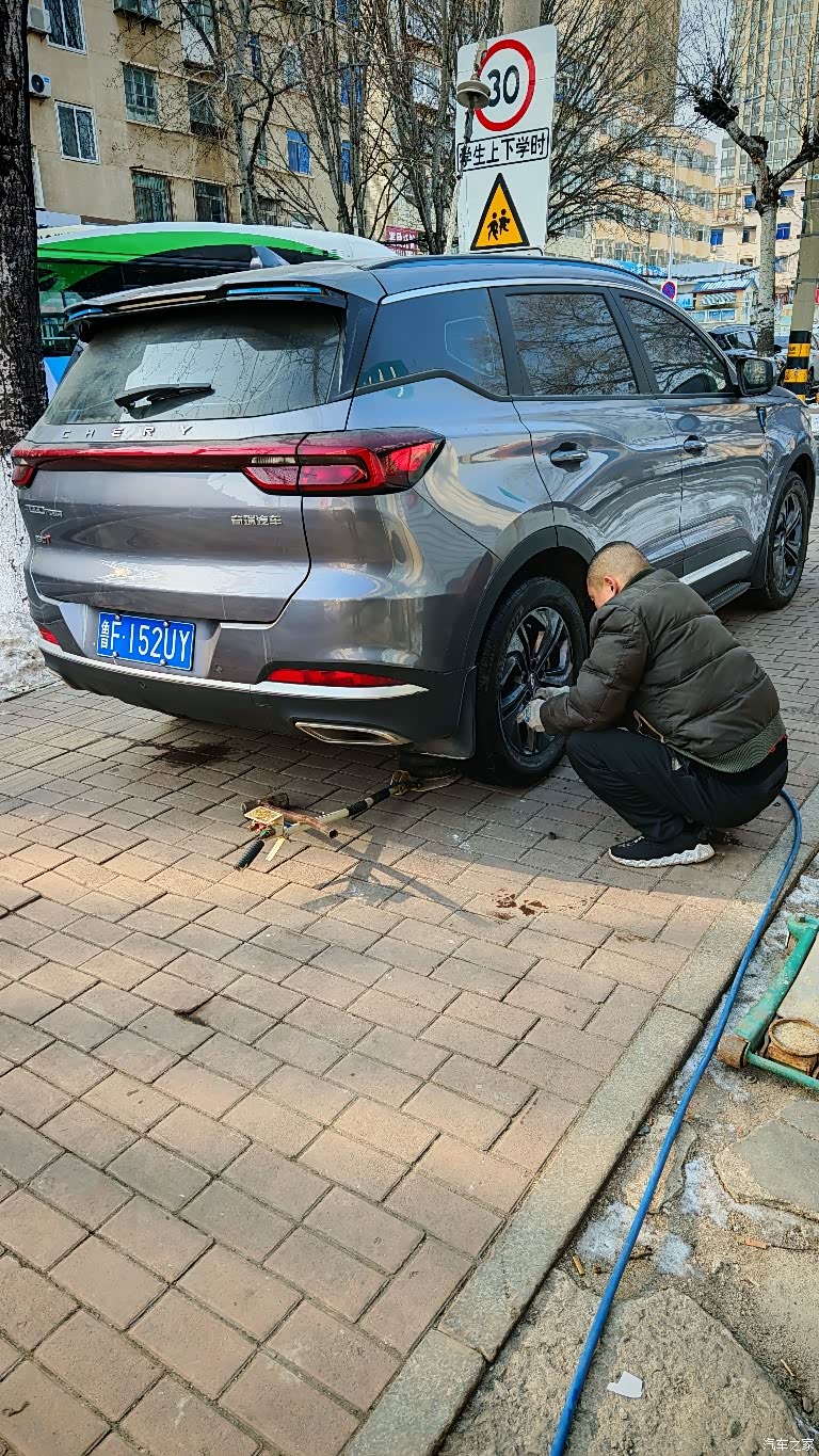

日常用车中,轮胎扎钉漏气是高频状况,及时发现并规范补胎能避免安全隐患。上周通勤途中,我察觉方向盘轻微跑偏,低速行驶时车身有不规则颠簸,下车检查发现左前轮胎压明显不足,胎面隐约可见一枚尖锐铁钉——这便是漏气的症结所在。切记此时不可继续高速行驶,需缓慢开到就近的专业汽修店,避免轮胎受力不均导致爆胎。

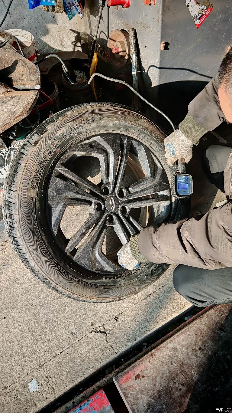

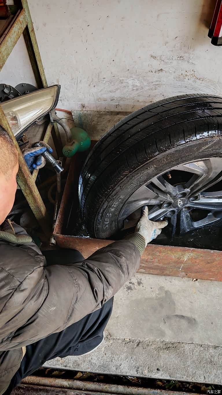

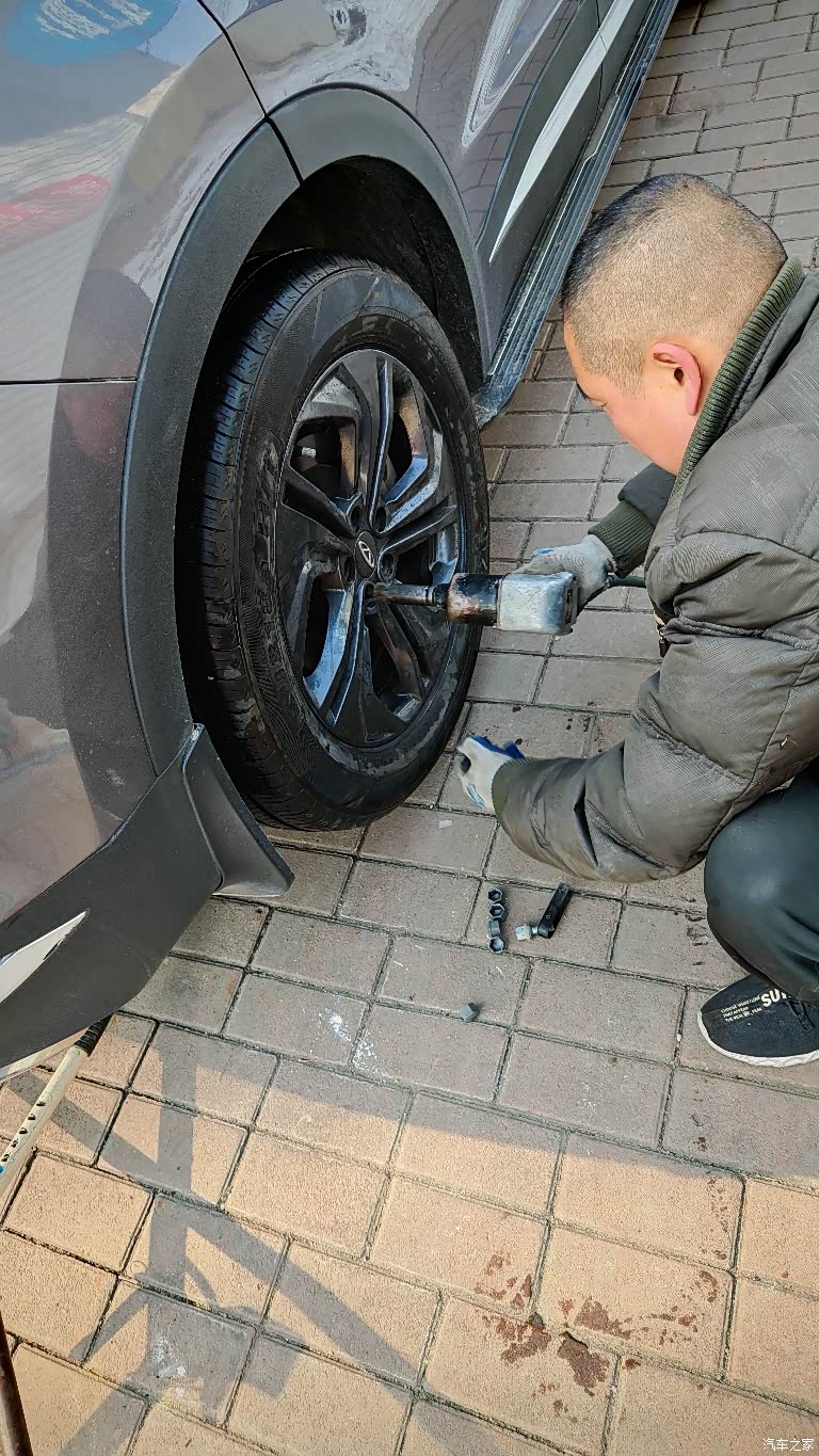

到店后,补胎流程规范有序。第一步是车况检测,师傅先用胎压计确认漏气程度,通过轮胎花纹检测仪排查是否有其他破损,同时观察轮毂是否变形,确保补胎前无隐藏问题。第二步是拆卸轮胎,将车辆升至合适高度后,用专业工具卸下轮毂螺母,分离轮胎与轮毂,清理胎面杂质。第三步是定位破损点,通过充气试水法,让气泡直观显示漏气孔位置,随后打磨破损周边橡胶,去除杂质与老化层,为粘贴补片做准备。
第四步是核心修复,师傅选用对应规格的内补胶片,均匀涂抹专用胶水,待胶水半干后精准贴合破损处,用压辊反复压实,确保胶片与轮胎完全融合。第五步是充气检测,充至标准胎压后再次试水,确认无漏气后,将轮胎重新安装到轮毂上,紧固螺母并做动平衡测试,避免行驶中出现抖动。最后师傅还提醒,补胎后需在一周内留意胎压变化,避免长时间高速行驶,若破损过大则需更换轮胎,不可勉强修补。
