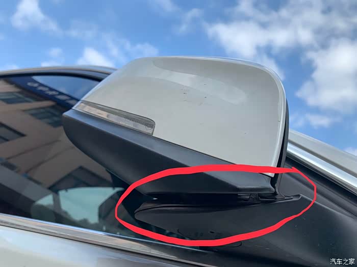

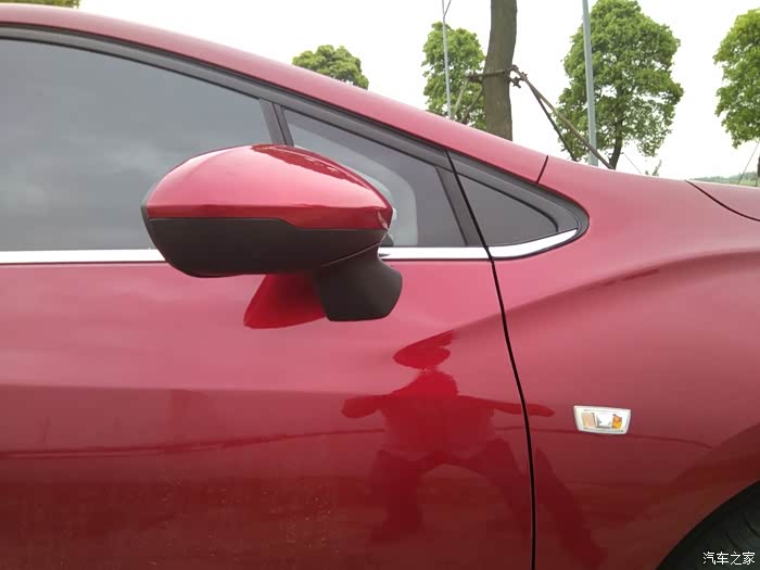

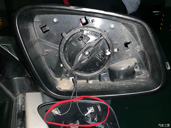

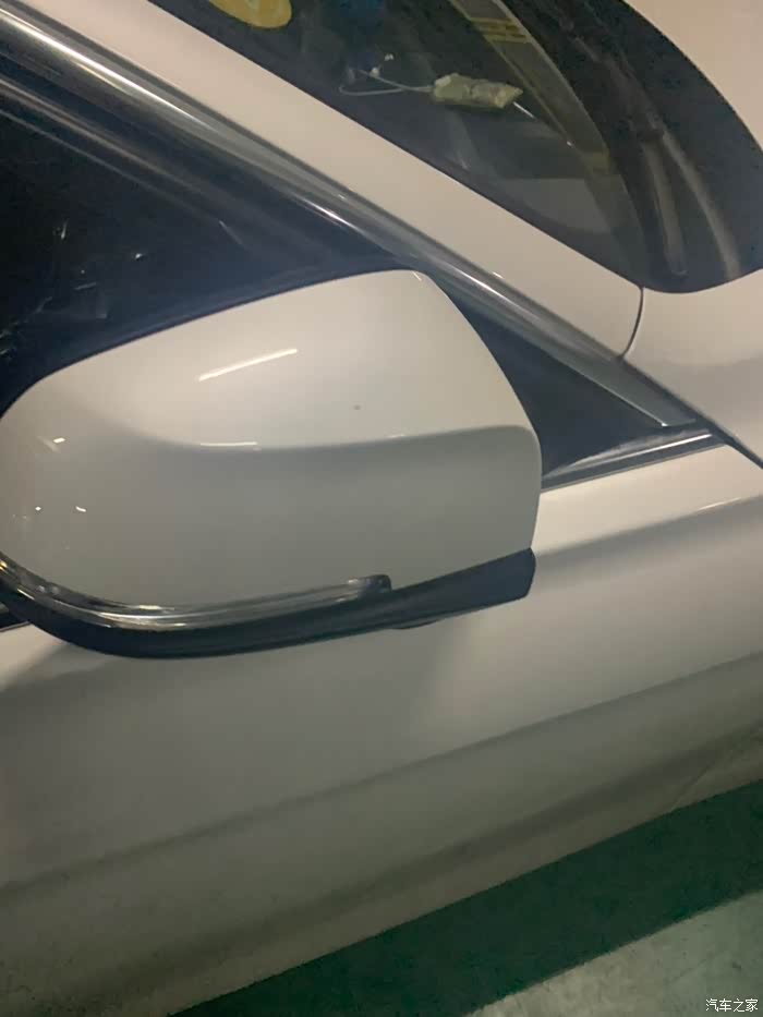

       老婆开的车,立体车位太小倒进去的时候没注意看把右后视镜弄坏了(折叠收不进打不开)打电话给修理厂说找个拆车件但是不保证完美无瑕,可能有刮擦痕迹;或者进保险明年报废涨几百(想想不划算,去年出过险,没优惠不断明年还要涨另外进保4S店维修可能需要几天时间,不放心在4S店)既然两种方案都行不通那只能自己辛苦点动手更换了。

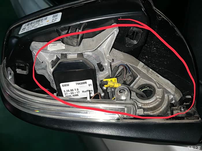

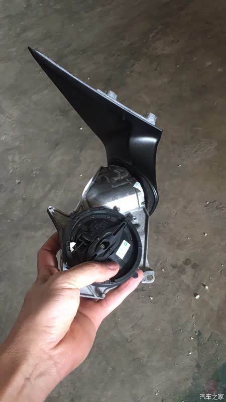

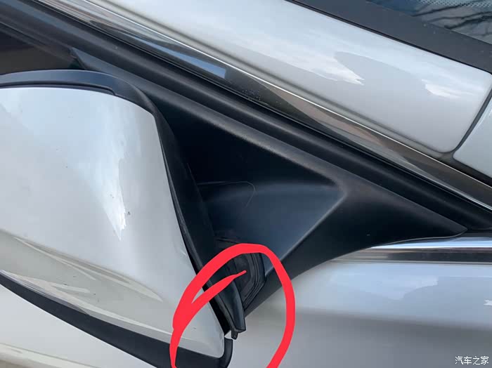

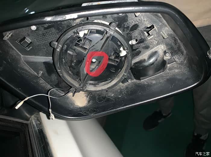

看图片仅仅是壳子塑料件有移位,其实里面点机那边的底断了。最后放个视频,帖子里面好像发不了。
红圈处不合缝了,有了间隙。好的时候是贴紧的
网上看了反光镜总成,白色的盖子不带基本是几百块左右(问了好几个,这是最低价了)想了想应该可以只换底座不用整个总成,在XX上面定了个底座。价格差不多是一半
买的时候一定要分清楚左右!还要注意是磨砂的还是光面的。

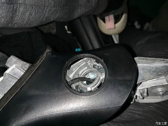

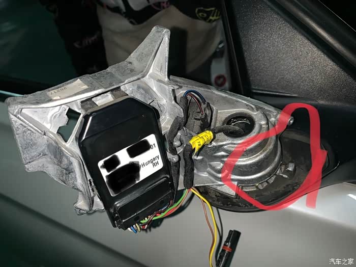

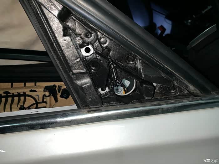

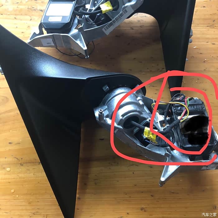

4、拆掉后的样子
壳子塑料件全部拆掉后的样子,红圈处就是撞坏的地方,连接处。

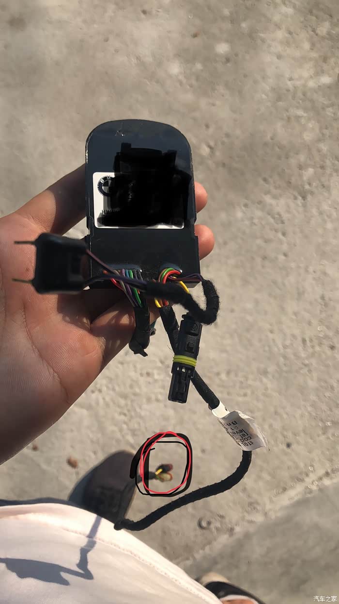

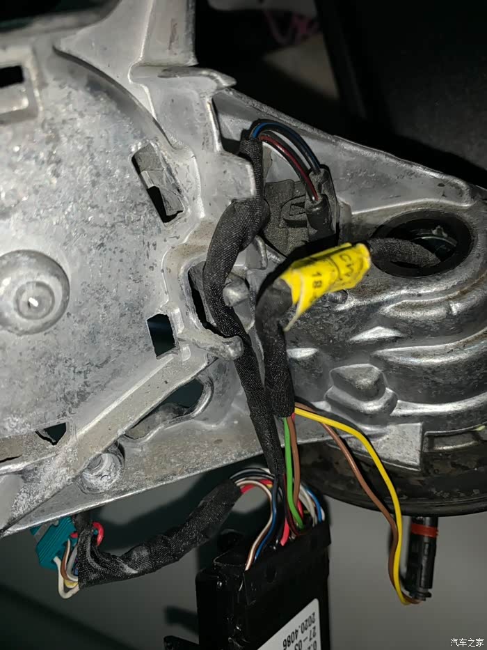

5、电脑版取下,顶一下扣子就能轻松取下
这里是折叠电机的接口,一定要先拔掉。
电脑版整个取下的样子,这电脑版又是几百这应该是最后才能全部取下,先放上来给大家看看好有个清楚的了解。

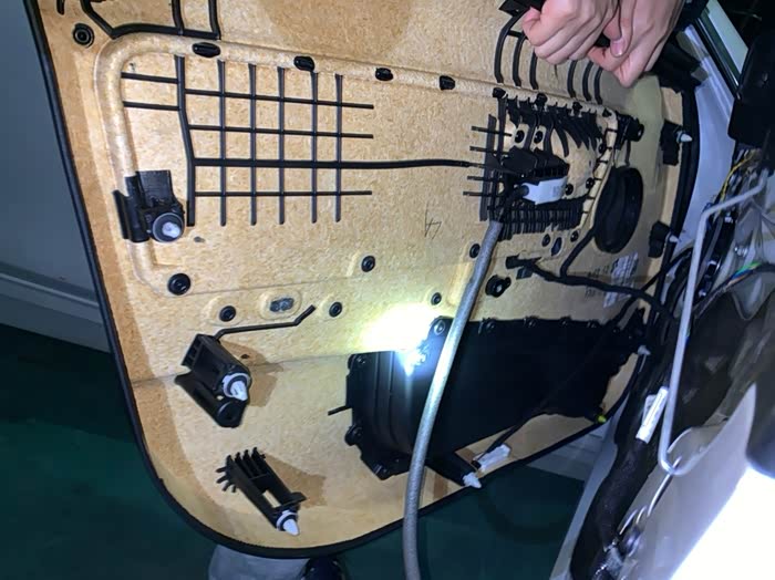

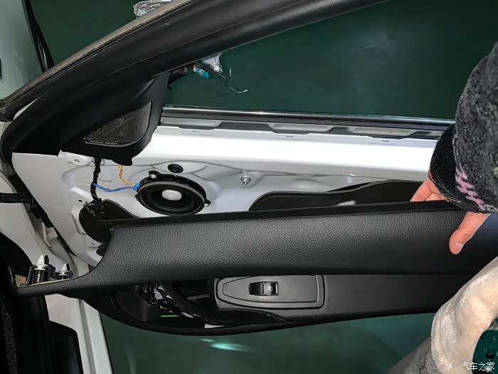

6、然后开始拆门版
把门版拆下,先拆把手盖子撬棒撬掉,拧掉2颗螺丝,再用撬棒撬门版四周,用点力就能撬下来
如果是两个人的话门版拿下来一个人可以拿着不用拔插头,一个人作业的话把门版上的插头拔掉就可以腾出双手继续了。

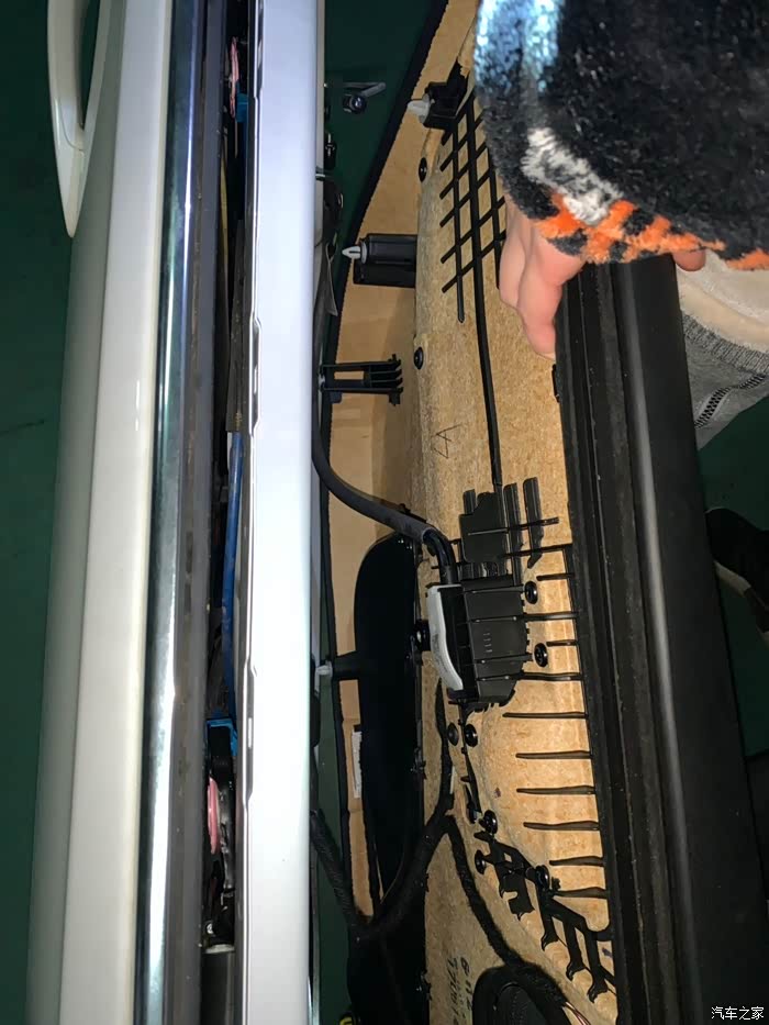

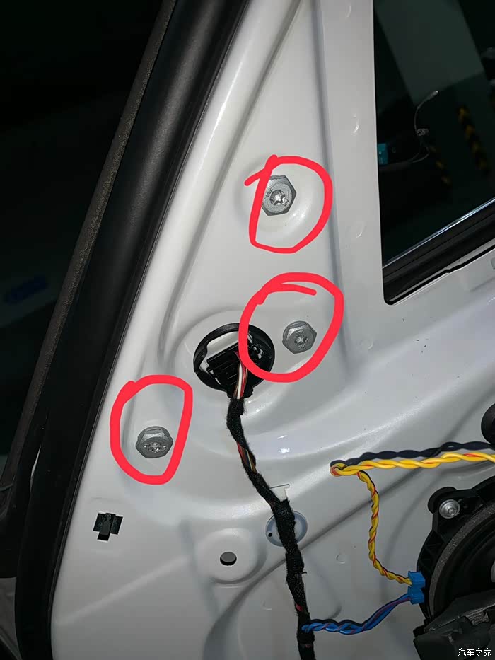

7、拿掉高音罩子,没高音的话简单,有高音的话线头注意。就能看到反光镜的三颗螺丝
3颗螺丝,卸下就能把整个后视镜取下。

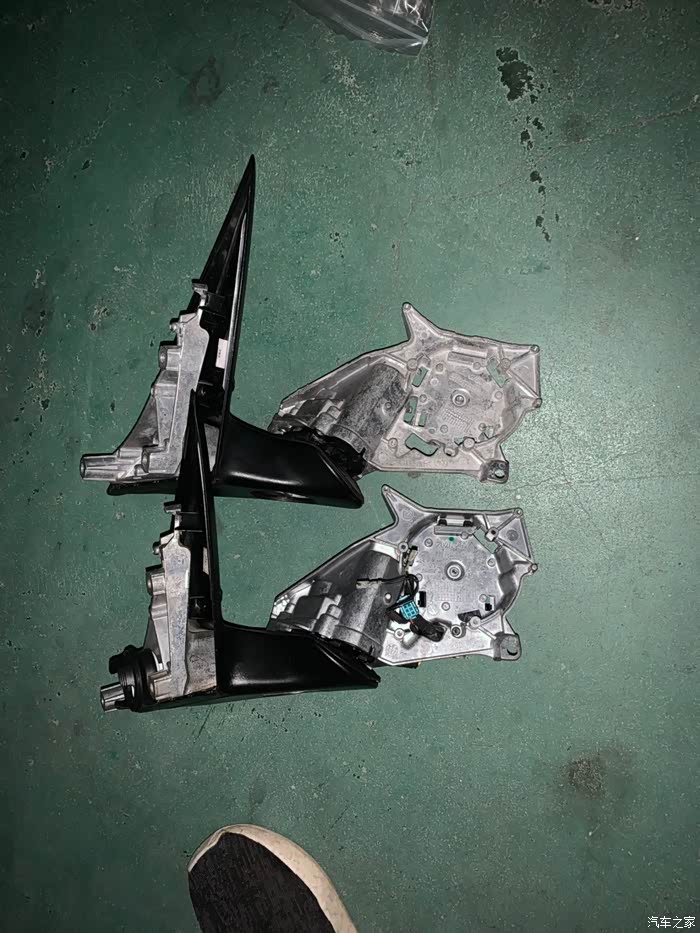

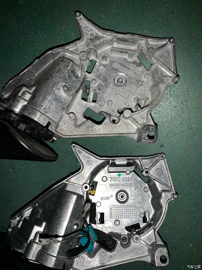

10、好的坏的对比,看不懂原厂非原厂,这玩意也没啥难度
这就是底座
上面是坏的,下面好的,分不清楚。
