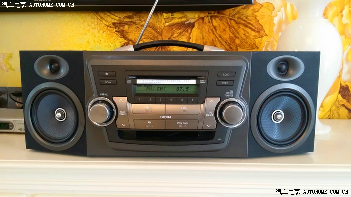

    先上几张之前我用汉兰达原车CD改装的便捷音响。

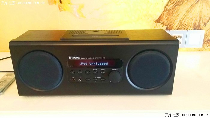

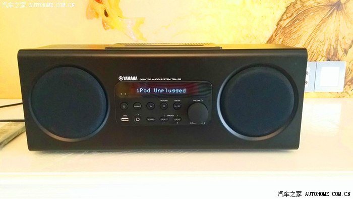

     这台是我2011年购买的,在马来西亚生产的雅马哈TSX112,雅马哈的东西还是不错的。

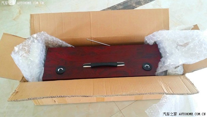

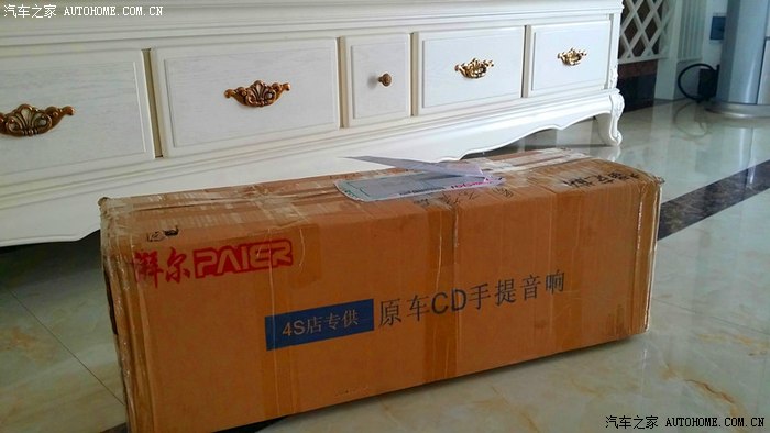

     这是从网上买的机箱,包装蛮扎实的。

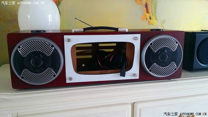

    将机芯装进机箱,将机芯固定好,这款机箱没配有固定机芯的螺丝,我自己找了四颗木螺丝拧紧即可。
   将面板装上,用手拧紧四颗螺丝。

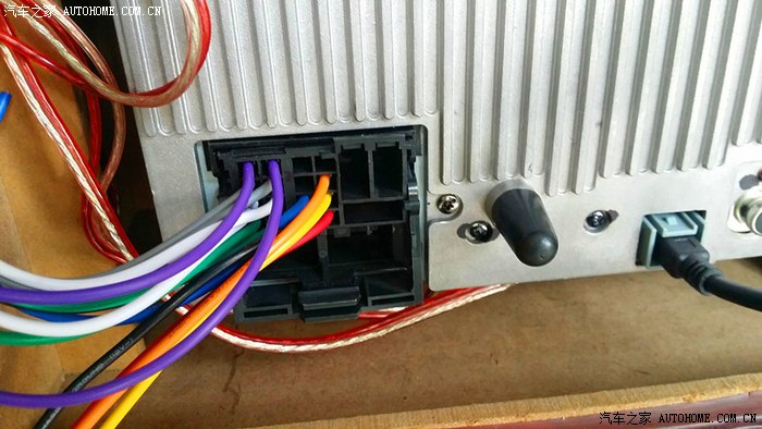

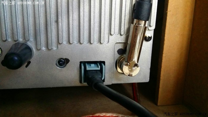

    机箱背面。依次接上线束、天线接口、USB接口、电源接口,都是专用接头,很容易找到。

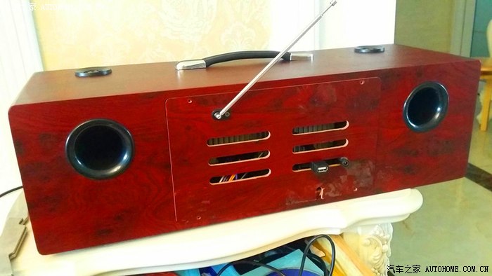

     装上后盖板,把固定螺丝拧紧,大功告成!
     这机箱自带一对同轴喇叭,有高低音,音质还不错,有一定的层次感,只要你不是音响发烧友,用来听听音乐、收听广播够用,可放CD,可插U盘播放MP3音乐。
    放在客厅里作为摆设,也很协调。
