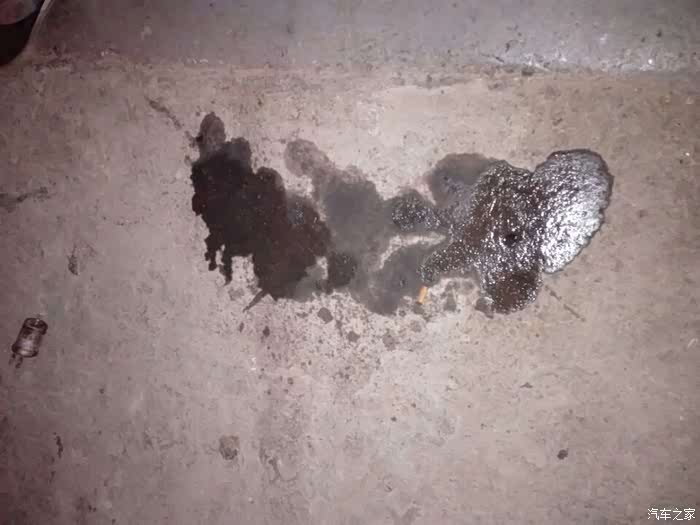

放掉旧机油。
10W40半合成,美国进口的。
10W40半合成,美国进口的。

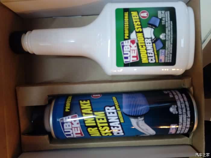

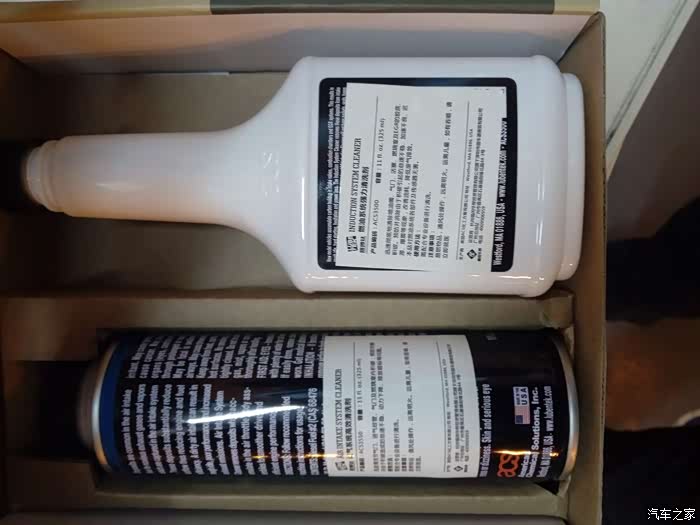

进气口、喷油嘴清洗
路博钛发动机清洁套装
路博钛发动机清洁套装

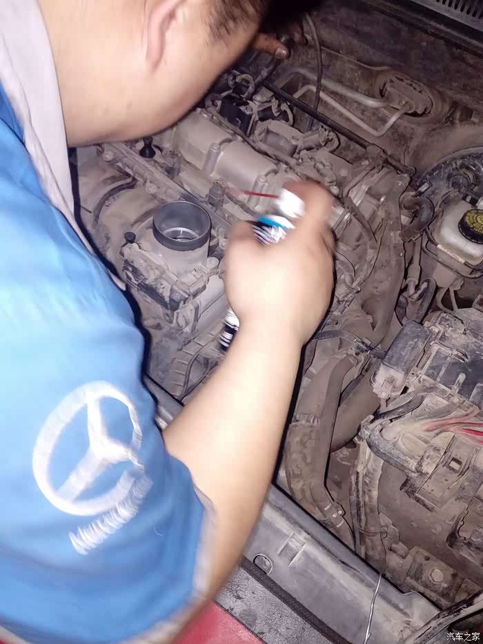

清洗发动机进气口,拆掉发动机罩,启动车,加油们,将清洁剂喷到进气口中,1瓶用完为止。
拆掉发动机进油管,将清洗剂放入罐内,加气压,从邮箱中抽出汽油连接入另一端进油管。启动汽车,半个多小时,将罐内清洗剂作为燃料消耗完,直到发动机自动熄火。
路博钛动力系统清洁套装 150+150=300元。

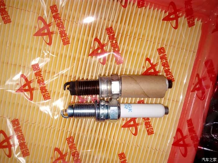

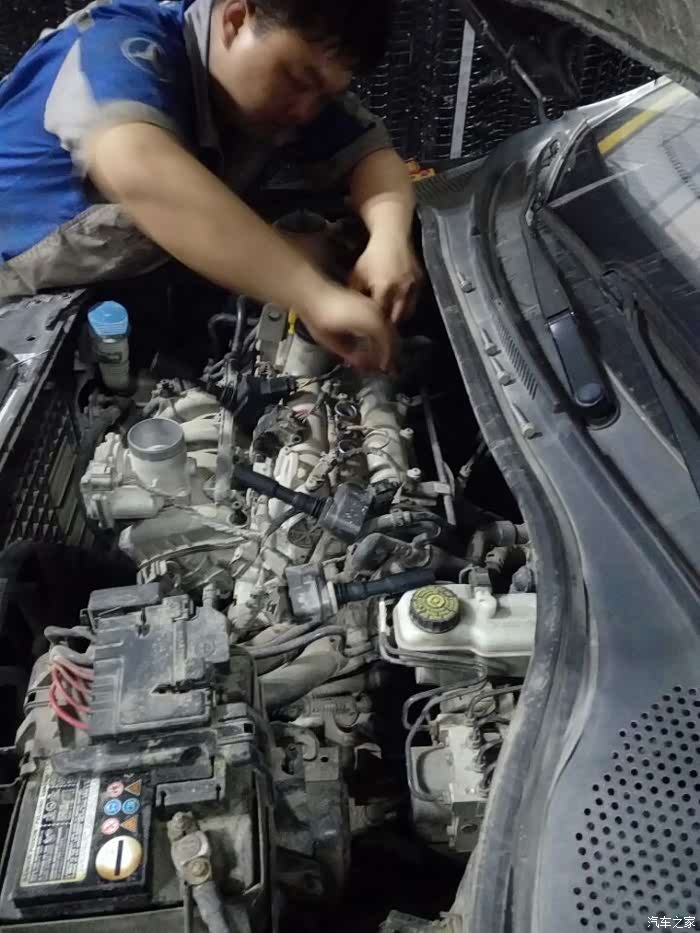

火花塞更换

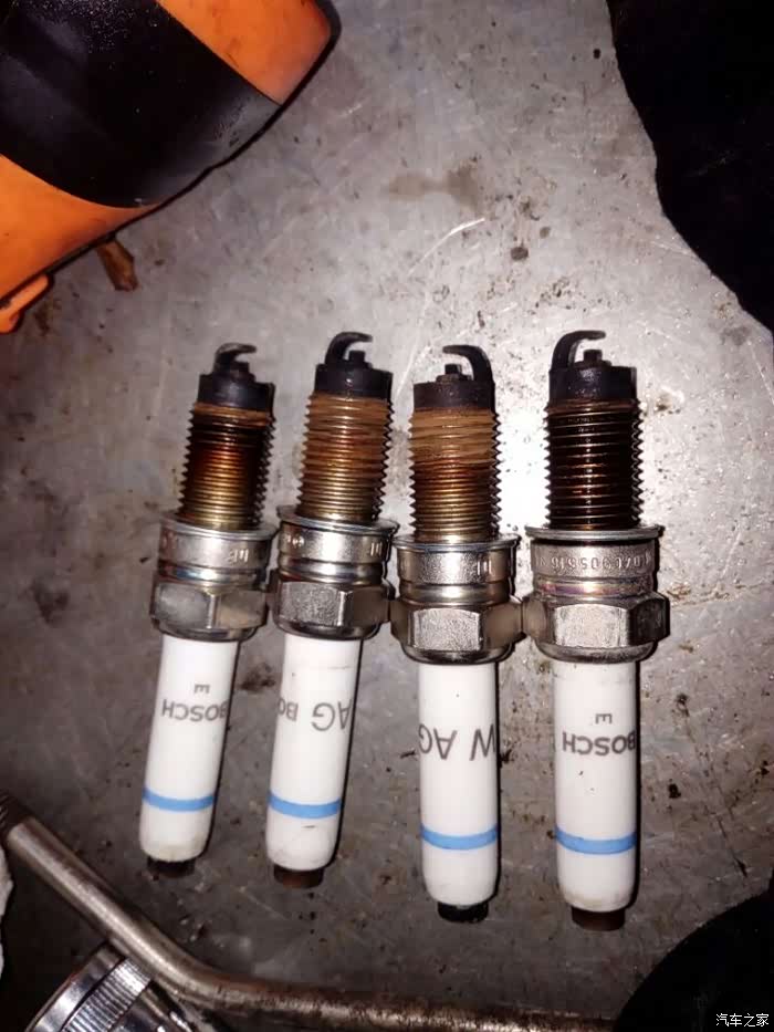

拆掉高压包,取出火花塞。
新旧比对,旧的顶部薄了一点,圆柱和上面距离加大,应该还能用个1万公里,怕麻烦,一起换了。
烧黑了
火花塞是NGK96596 80元1个,4个320,有点偏贵。

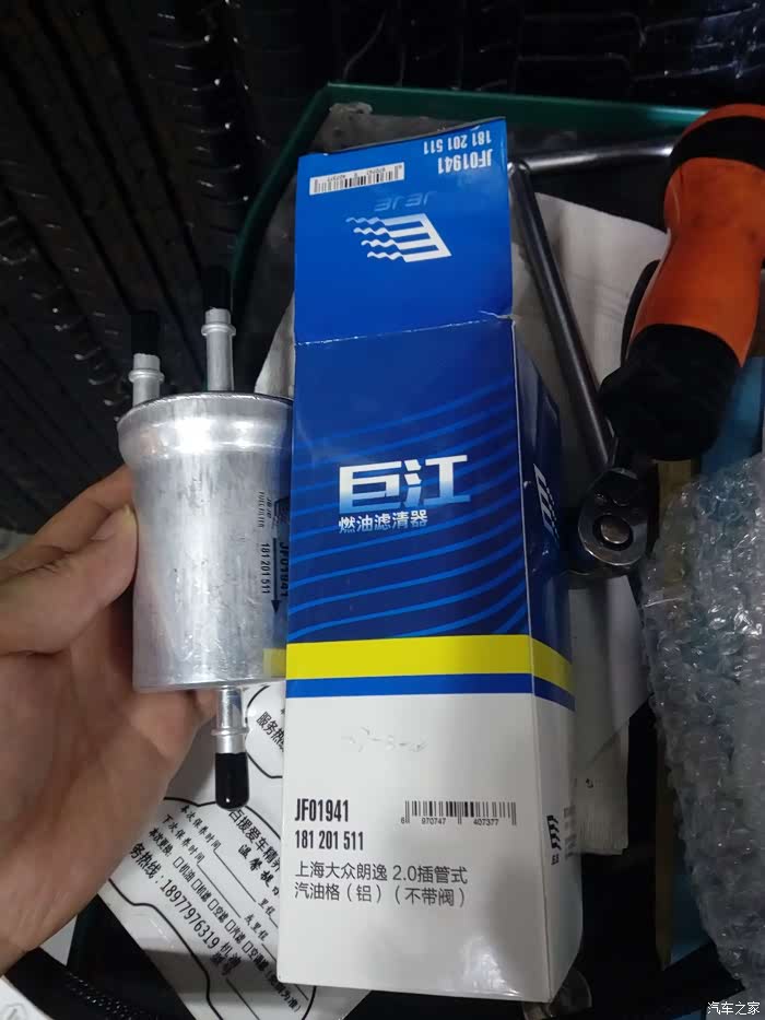

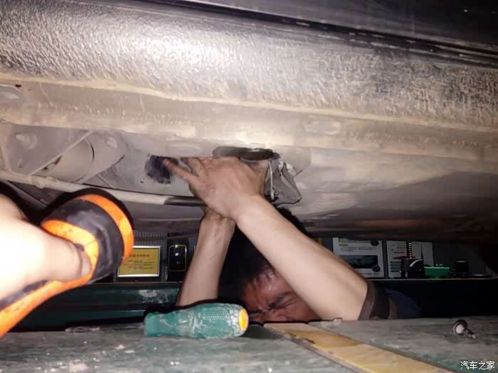

更换汽油滤
铝汽油滤清器
拆汽油滤清器
旧的汽油滤清器拆下,里面油是黑色的。
巨江牌铝汽油滤清器 80元。

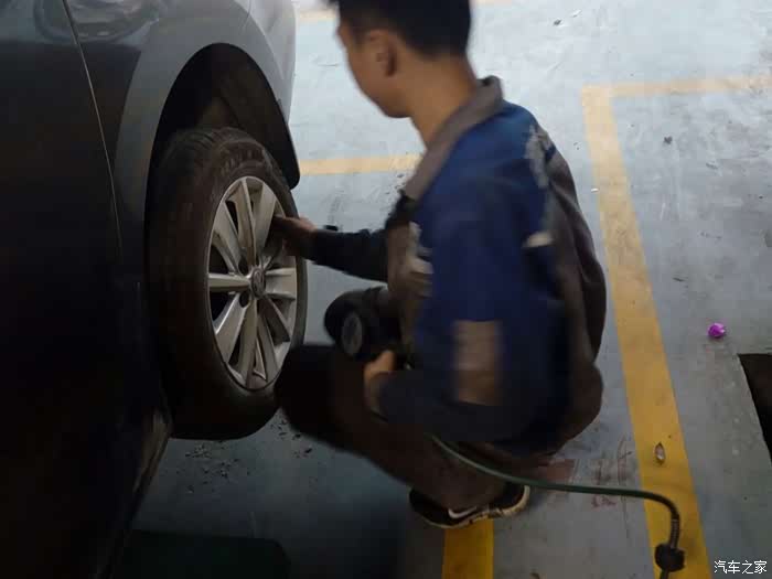

安装轮胎,检查气压。
