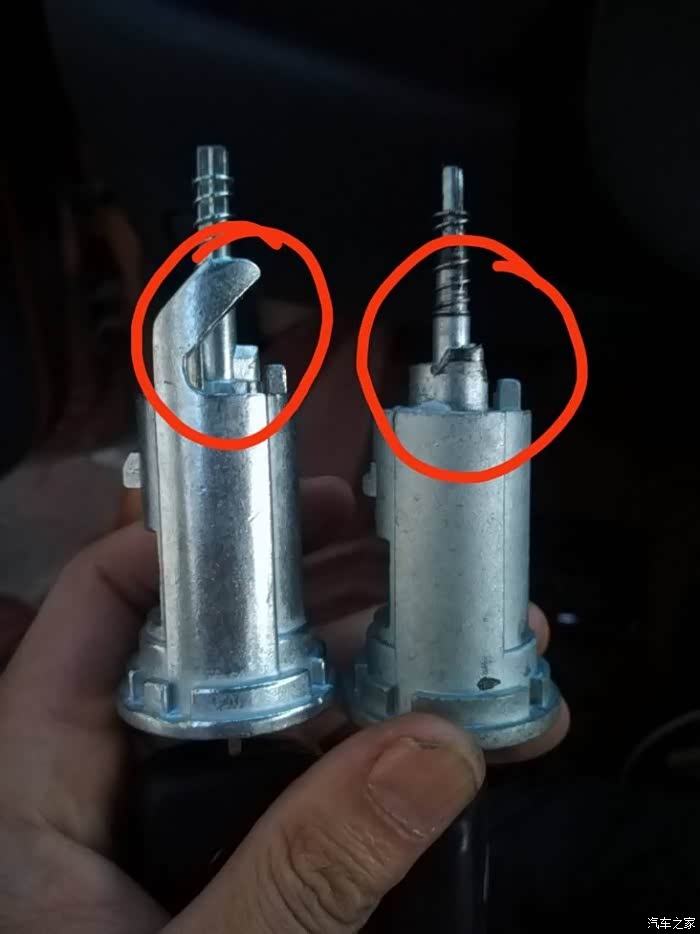

楼主你好,我的乐驰也出现了这种情况,修理厂的师傅说换钥匙总成可以,但是车门上的锁带遥控钥匙没法换。换了点火锁以后就的带两把钥匙,原来的遥控钥匙用来开车门,新的钥匙用来点火?只有这样解决吗?

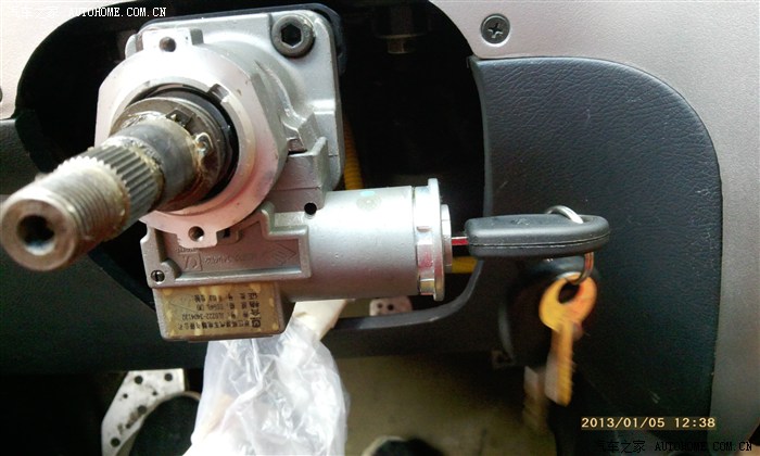

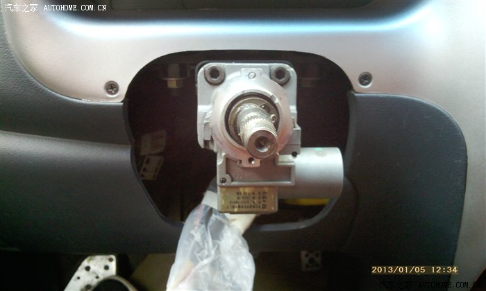

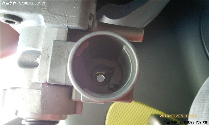

myh1308 2015/07/29 15:02:07 发表在 53楼

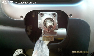

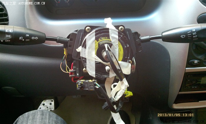

锁芯头部是异形的,需要把方框位置的点火开关先拆下来,装好锁芯后再装回点火开关。

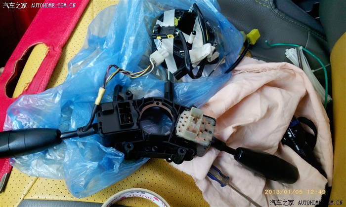

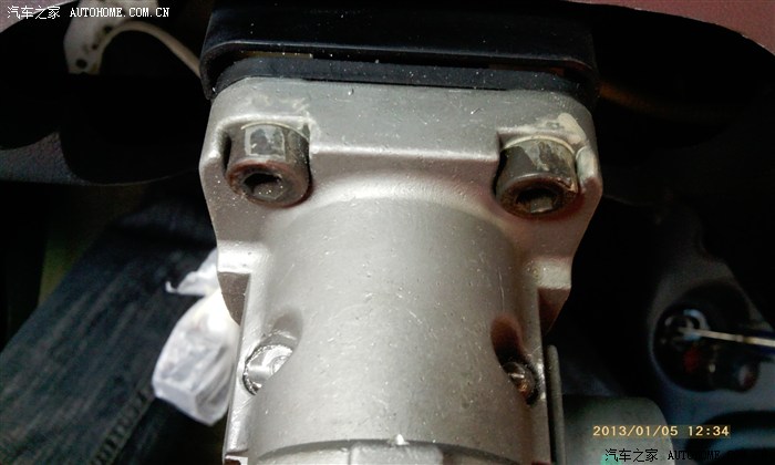

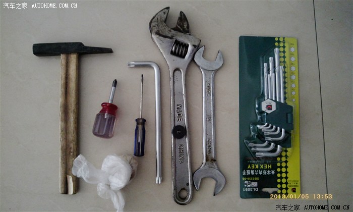

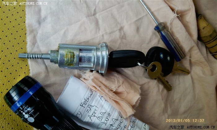

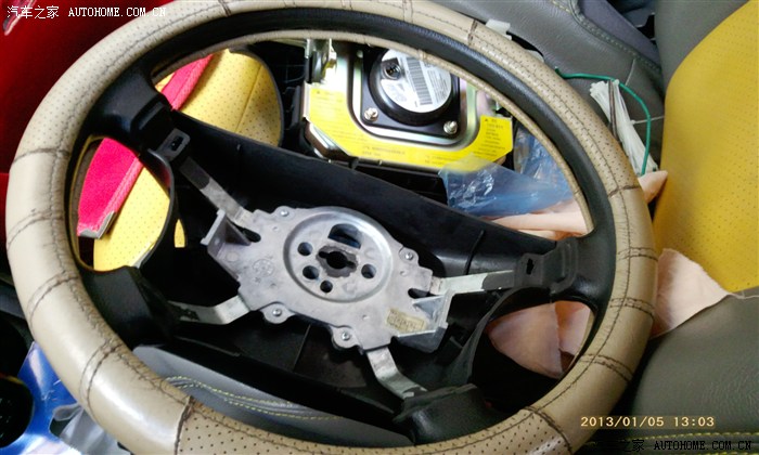

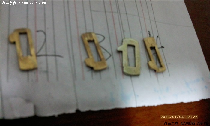

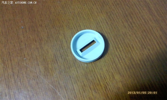

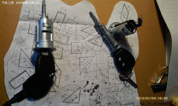

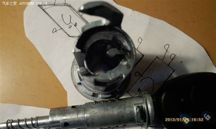

myh1308 2013/01/06 15:35:22 发表在 主楼
先说损坏症状,拔钥匙时锁芯向外弹出将近1厘米,偶尔钥匙插不进去或转不动,多来两次或晃晃钥匙就没问题了。多次询问百度大娘,没找到相同的案例,心里没底啊。找配件寻维修,4S就不提了,那一刀的风情,钱包包受不了啊!还是朋友给联系了QQ配件专卖,随时可以去修。这下觉的踏实了,小毛病,总觉的单跑一次值不当的,就一直没修!直到那天傍晚把我扔到家具城下,插上钥匙转不动了。忍着低温,我尝试N次,没戏。泪奔啊。得了,先回家吃饭。打车走,的钱就快赶上配件钱了。你抛弃了我,还一笑而过——————降温啊,一直冷到心里头。 晚上百度一通乱找,找着...

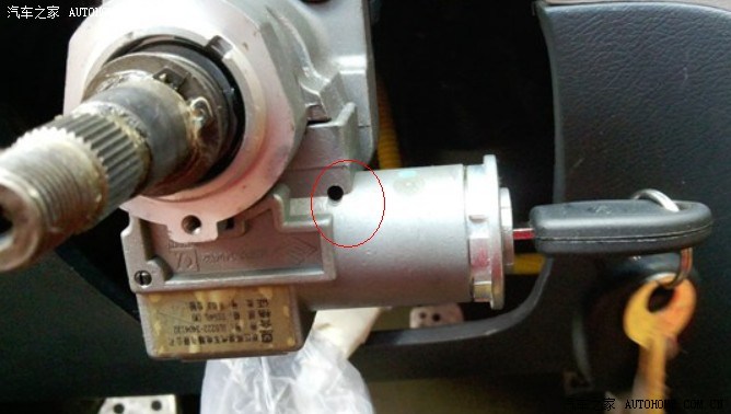

myh1308 2013/04/30 20:23:12 发表在 20楼
圈子里的孔

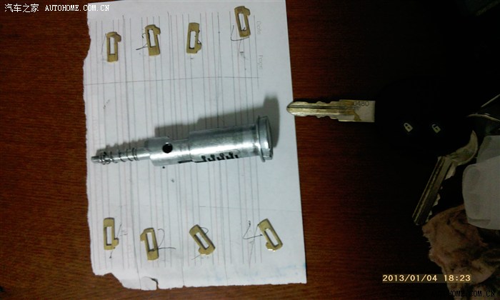

autofans2010 2013/02/10 21:23:47 发表在 16楼
拆锁芯无需连座子一起拆出,上面有个孔可以插进去,钥匙转一下,直接抽出锁芯。乐驰的锁,质量比较差,材质太不耐磨了,我换好多个了。没几年就磨损的很厉害。有些直接拧不动。
