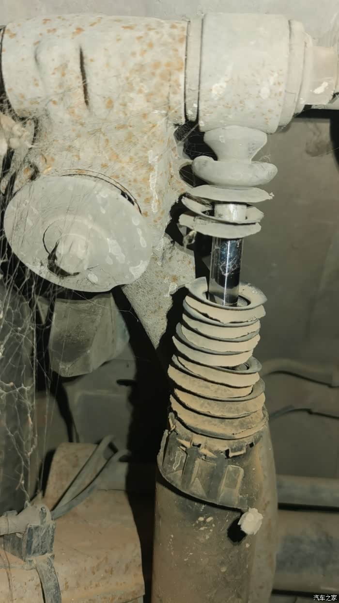

你好,通过照片来看的话,我们这个减震器已经出现漏油了,还有就是这个球笼套破,出现这个问题的话是不影响车辆正常使用的,但是减震器漏油的话会造成减震器出现这个缓冲不好,减震效果不好,会引起车辆走在颠簸路面,这个颠簸比较大,还会有声音出现,建议的话还是更换掉解决问题,更换一个减震器的话费用价格是在280到350的价格,然后咱这个球笼套漏油的话一起更换掉单独更换一个球笼套就可以解决问题了,一般维修费用价格是在这个80块钱左右,同步来解决这两个问题。
