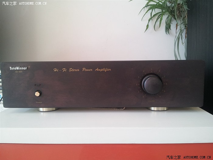

一直听高保真音响,耳朵要求较高。基于音质考虑,本来准备单独买升压电源、三肯功放板自己组装升级汽车音响的,当看到淘宝有发烧功放时,心动了,详细查看了设计和用料,觉得音质应该靠谱,就立刻拍了。果然没有让我失望,和家里的著名的发烧功放天逸AD66A进行了PK,竟然相差不大,令人刮目相看。要知道,AD66A可是找的英国一代名机雅俊A926(当时价格6900元RMB)为对手的呀。CD输出都设为单声道,1个接天逸AD66A,1个接本汽车功放,两音箱完全一样,声音非常自然、清晰,低音清晰有力,弹性十足,高音细腻,衔接平衡。和集成电路功放完全有质的提升,能对的起我给车配的惠威SS6.5喇叭、佳讯AS-23C发烧分频器。真的没有选错。
非要说和天逸纯后级发烧功放的差别,那就是低音力度稍逊一点,不过不大。也能理解,天逸的静态电流60多毫安,摸起来热热的,滤波是40000UF,价格1280元。汽车功放的滤波接近20000UF,静态电流较小,不过对于电瓶节能有益。价格一半,但能达到相似的音质,很超值,值得向烧友推荐。

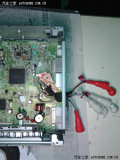

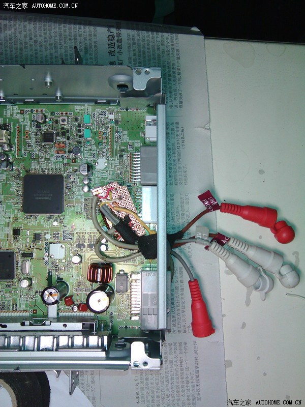

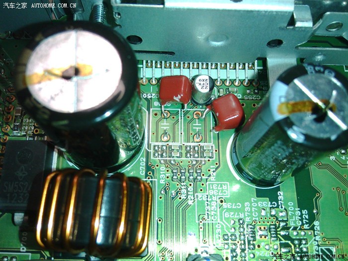

一、主机头改装:很多改装功放都是用的高转低连接,导致失真太大、频响太窄,换的再高级的功放和喇叭都白瞎了。另外功放直接用ACC控制,太坑爹了。自己一直没有换导航,就是担心音质不好。手机的凯立德导航也非常好用呀。说实话,松下这个机头素质真不错,设计用料还可以,音质好。最重要的是,经过音频处理器的四路信号有两个双运放JRC2068(IC200 IC300)的缓冲放大,输出信号有4伏,抗干扰能力较强,完全具备加RCA的条件。可惜就是功放控制信号找不到,耽误了很长时间,最后想了个没有办法的办法:加手动自锁按键开关,就像使用家用音响一样:开机时先开音源,再开功放。关机时先关功放,后关主机音源。彻底解决喇叭冲击问题,而且节能省电,尽可能的保护CRV可怜的小电瓶。

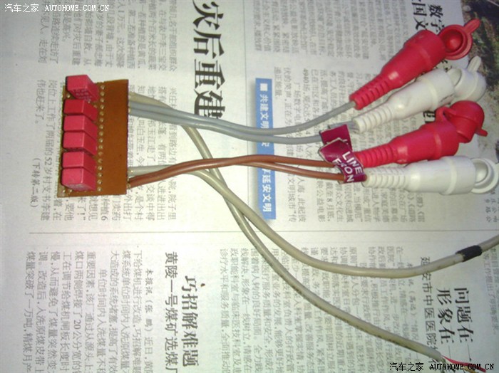

RCA输出,选择最干净、最好听的信号
四路RCA输出,双芯屏蔽线是必须的。地线必须接信号地,不开乱接。切记
通过手动开关控制ACC,作为REM
德国WIMA电容,前门2UF,后门1UF
要切断到功放TDA7851的四路输入电容
通过5米长的信号线,连接RCA和功放,试验没有干扰杂音

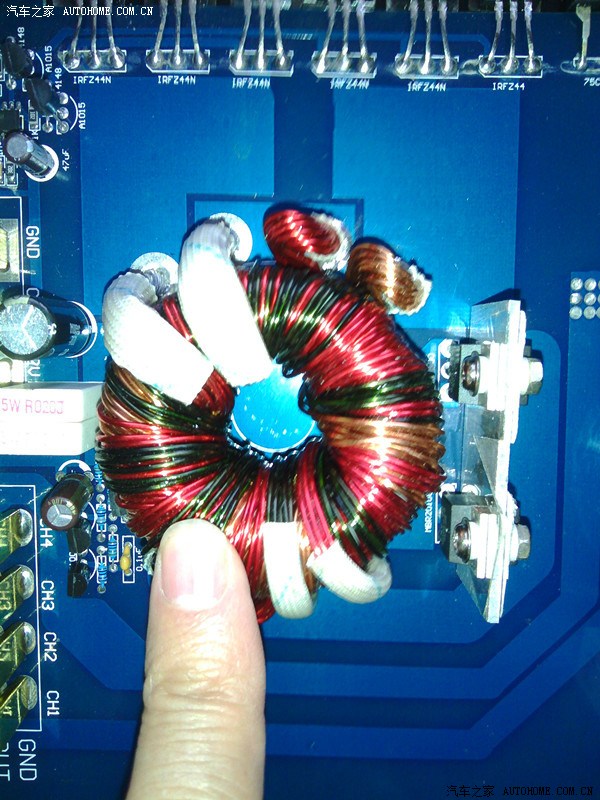

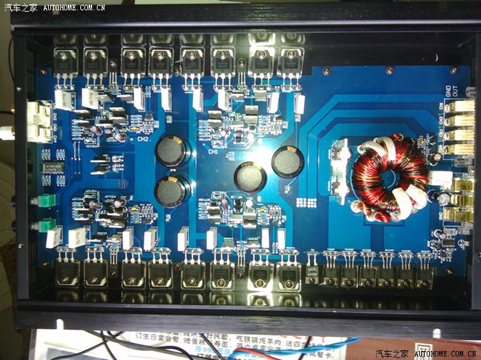

和家用发烧功放一样,电路简洁,用料精良。四路功放,每路2对美国NJW0281/0302发烧对管。
升压电源为正负25伏特,变压器硕大,6个场效应管,保证功率充沛供应,低音功率较大时不软脚
完全纯后级发烧设计,只有2个音量电位器,没有音调调节。

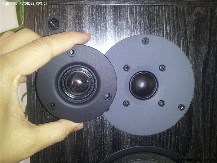

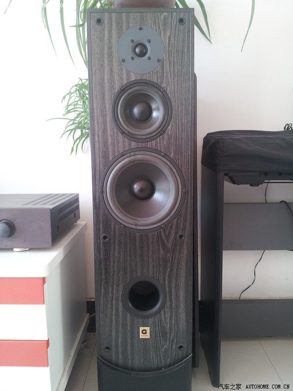

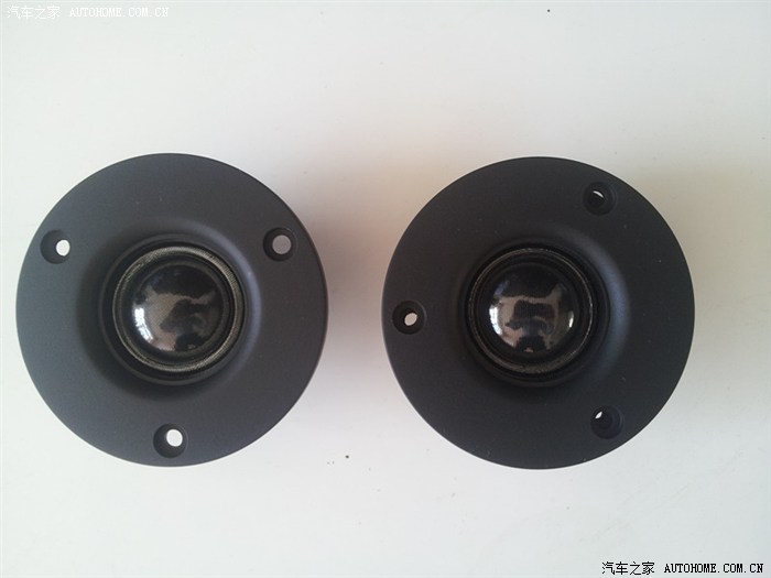

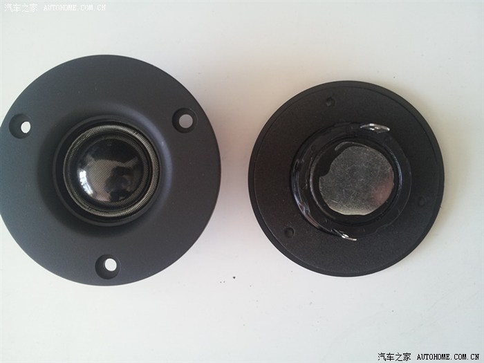

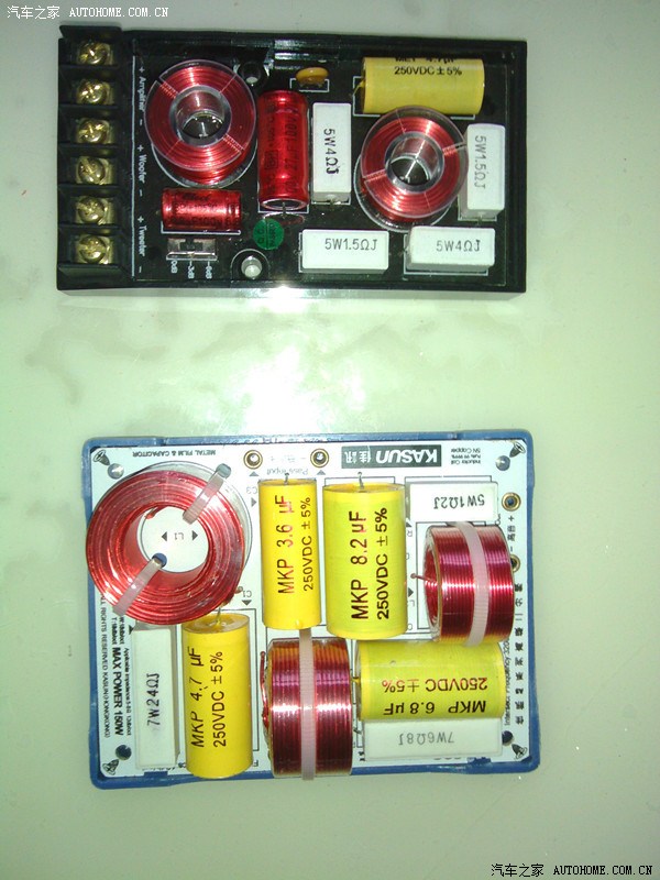

三、喇叭、分频器,家用的要比车用的好的多啊
车用分频器PK家用发烧级

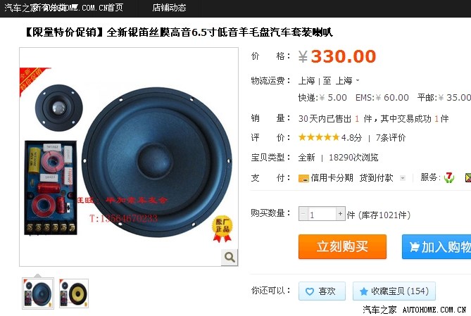

惠威SS6.5PK 银笛车用6.5羊毛盆
磁体直径120毫米比90毫米,重量2.1公斤比1.1公斤

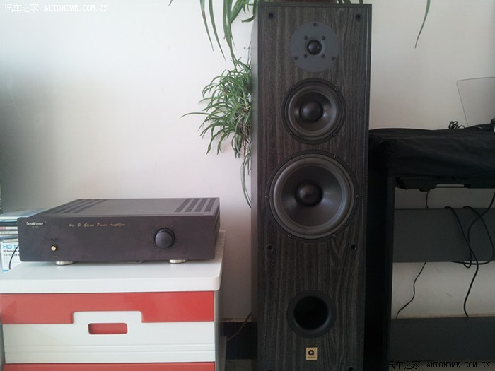

改好的RCA连接 天逸AD66A家用功放和豪杰音箱进行试听,效果刚刚的,不比家用的CD差

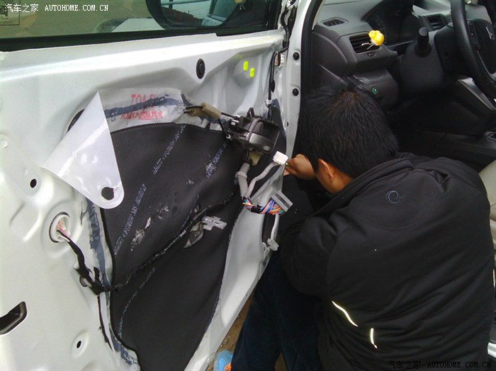

四、隔音:最麻烦哦,俗话说三分器材,七分安装。很有道理,建议去专业改装店,这个钱不好挣。
延安的改装专业店

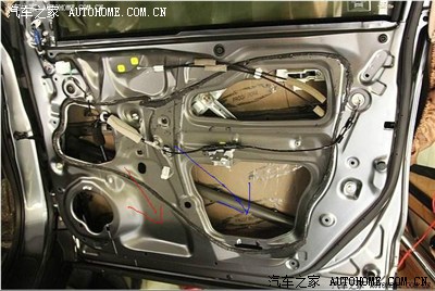

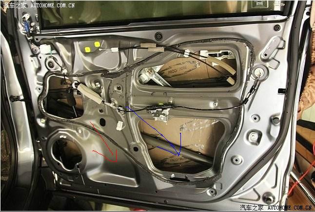

拆前门
贴第一层隔音
接电源线,6号已经很粗了
电源线套网纹管,加40A保险

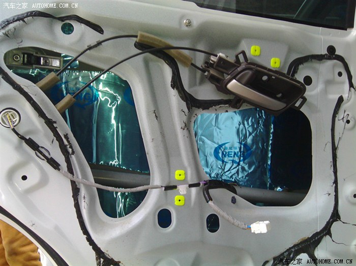

里面第二层,吸音棉
吸音棉应该贴里面才能消除低频驻波,改善低音效果
外面第3层隔音
安装喇叭垫圈,前门要2个18毫米的,SS6.5的磁体太大,屁股太长了

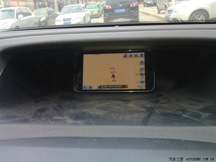

加装的红色小按钮开关,很协调哦。用起来和家用功放一样的操作。上面小屏幕刚好放4.5寸手机,凯立德导航也好用
手机导航,升级方便
