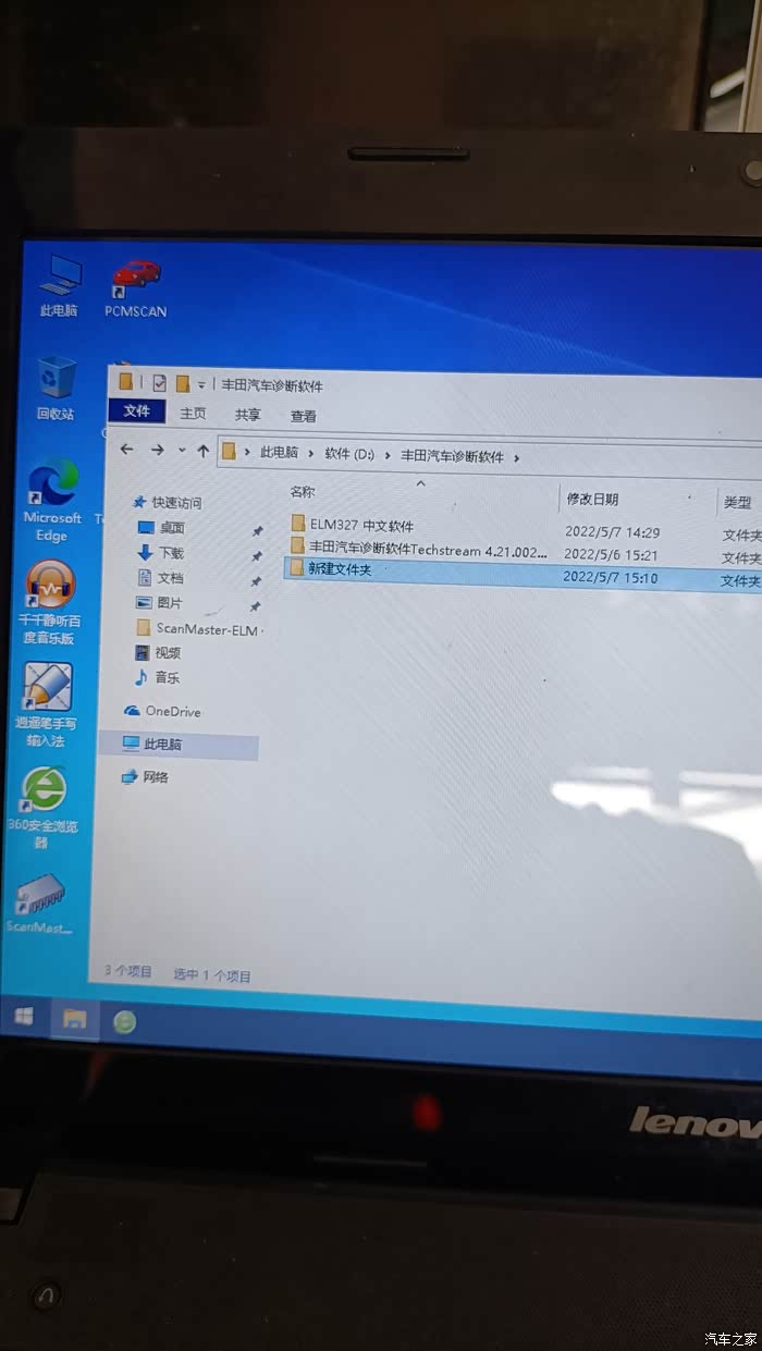

本人03年8a自动档威姿在2015年曾出现气囊灯长亮故障,为了查因于是网购了丰田obd USB和通用elm327 usb连接头并下载了对应的软件对小车电气系统进行诊断,成功排除了气囊故障。以下是软件的安装过程。

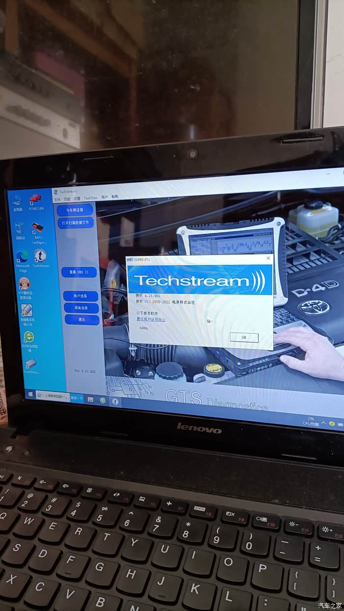

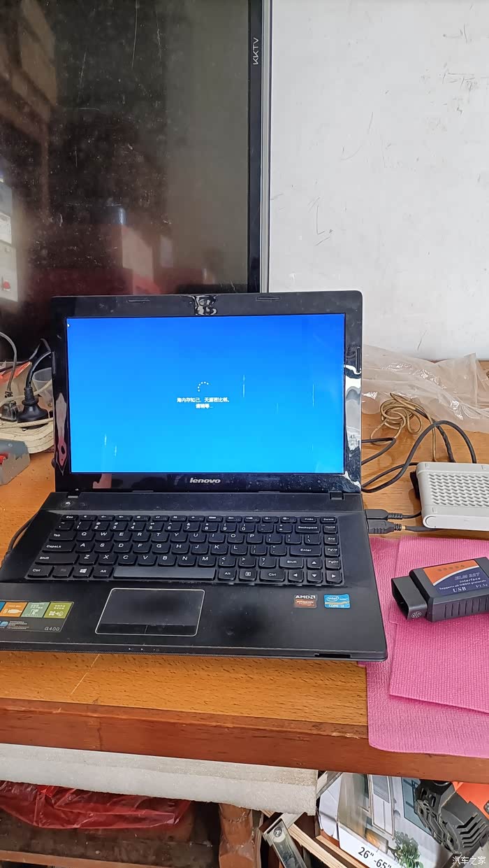

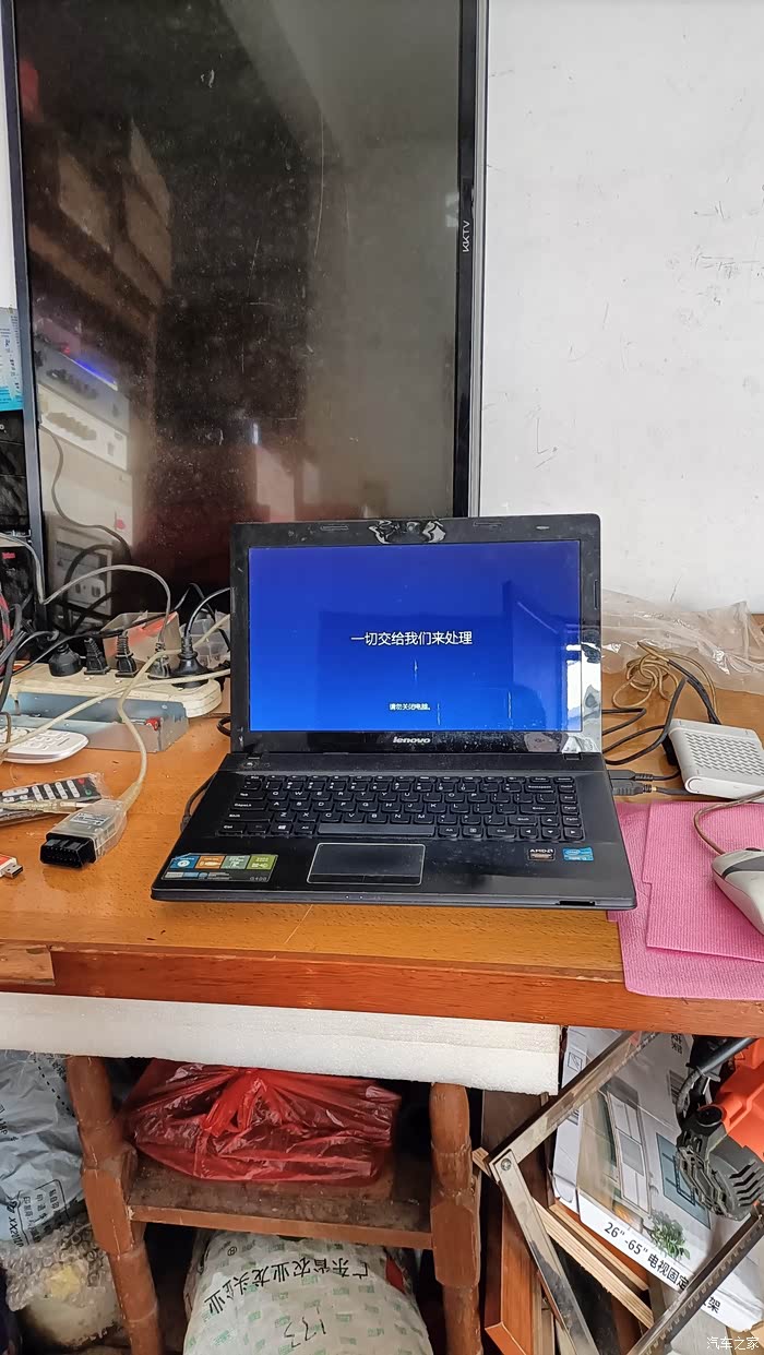

丰田专用诊断软件Techstream 4.21.002版本适合2015年以下年份丰田全系电喷车辆的检测。由于此版本为32位所以不适用64位window操作系统,本人只能重装x86的win10
用u盘安装微软的最新稳定版21H2 WIN10
2014年的联想i3笔记本,耐心等待安装完毕吧。

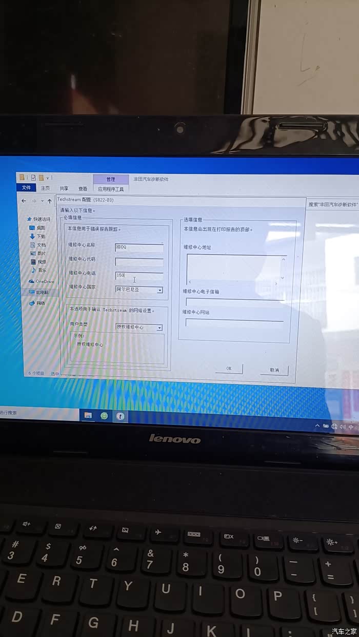

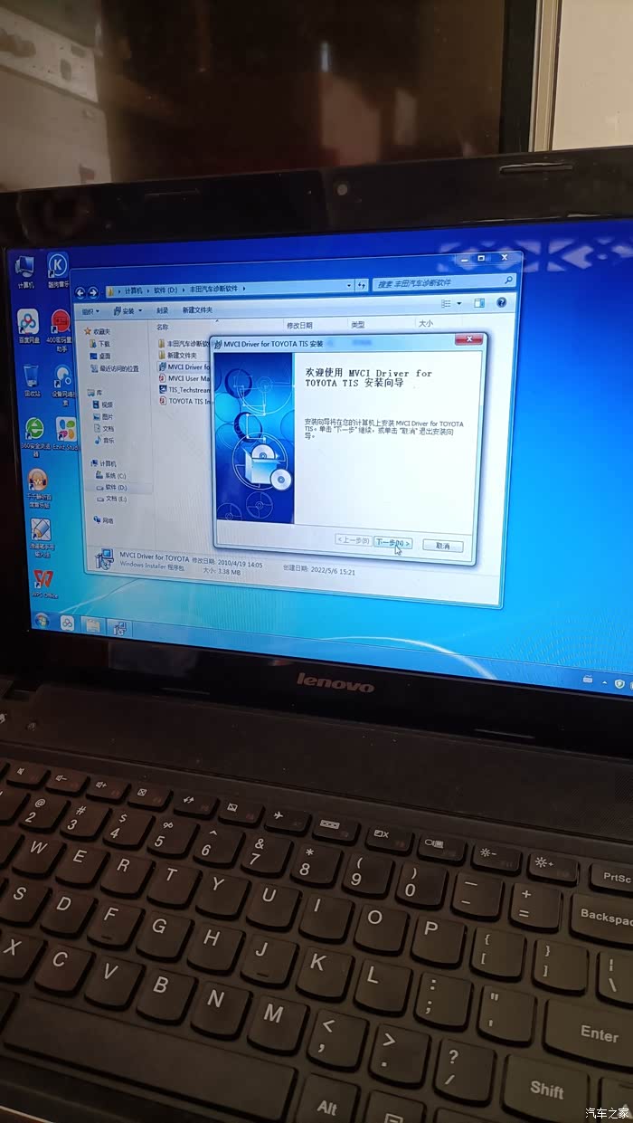

接着安装Trchstream 中文版
Mvci连接头驱动及软件安装
必须填入此表信息,名称代码随意。
丰田车系软件实为电装开发
MVCI亮绿灯即与电脑连接成功

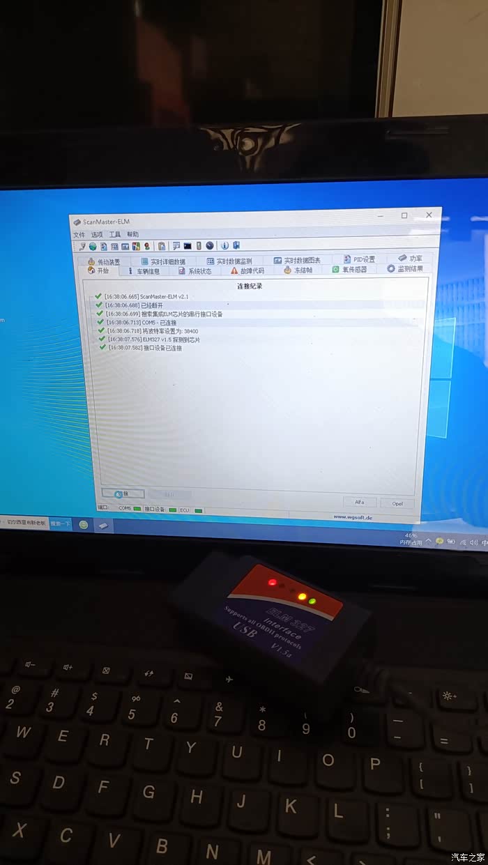

elm327是汽车通用诊断仪可监测汽车动态数据流变化
ELM327是英文软件需汉化和破解,故安装前务必将电脑杀毒软件暂时退出。
此elm v2.1版可能适用于2010年份以下车辆检测
elm327诊断头成功与电脑连接

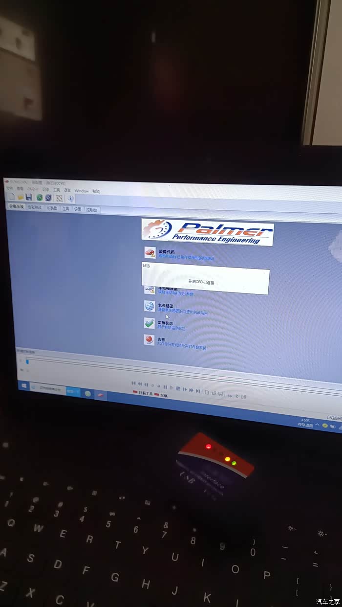

PCMSCAN软件成功与elm327连接

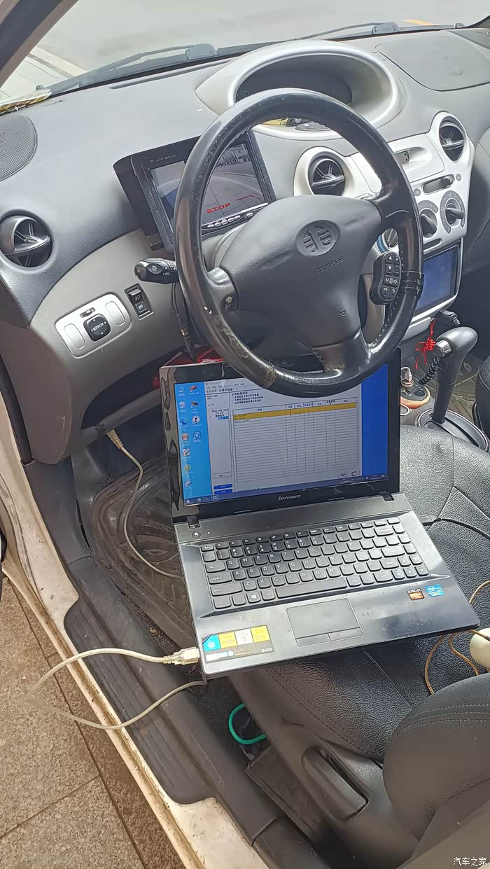

威姿的obdII接口

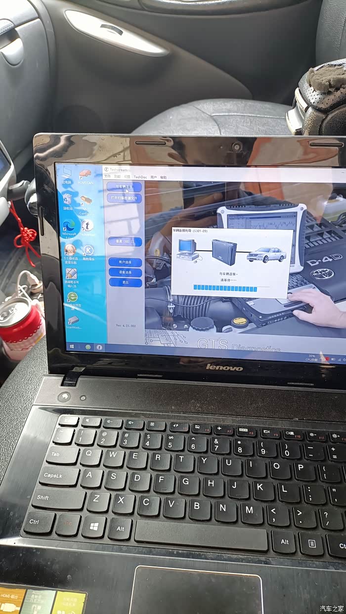

当电脑读取ECU数据时会闪绿灯
车辆连接中
威驰8A FE发动机

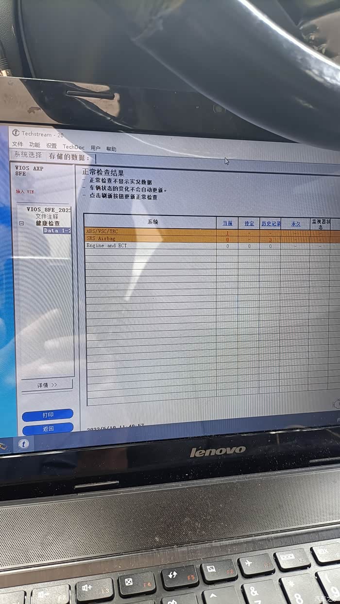

检测选项有3个

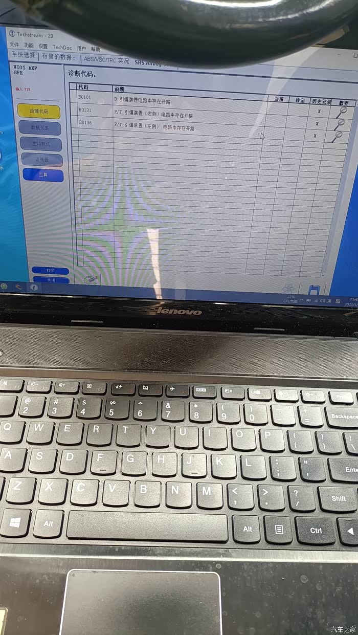

显示出4个故障代码,你可点底部清除故障码,前提是系统硬件正常,否则下次启动,故障码仍然存在,且故障灯点亮!
发现历史故障,当然故障早已排除
电池电压问题,当时发电机硅整流短路,故障灯全亮,由于在广州高速路,被无良的人拖车加换劣质件收了1千块。
当时的气囊故障,主要是接插件接触不良,并非气囊或安全带坏。

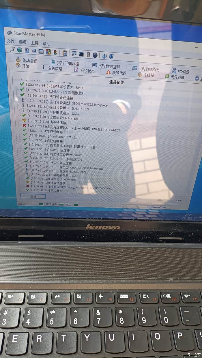

elm327竟然连接不上威姿ecu,后面研究下。

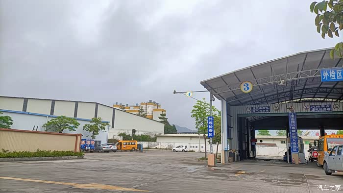

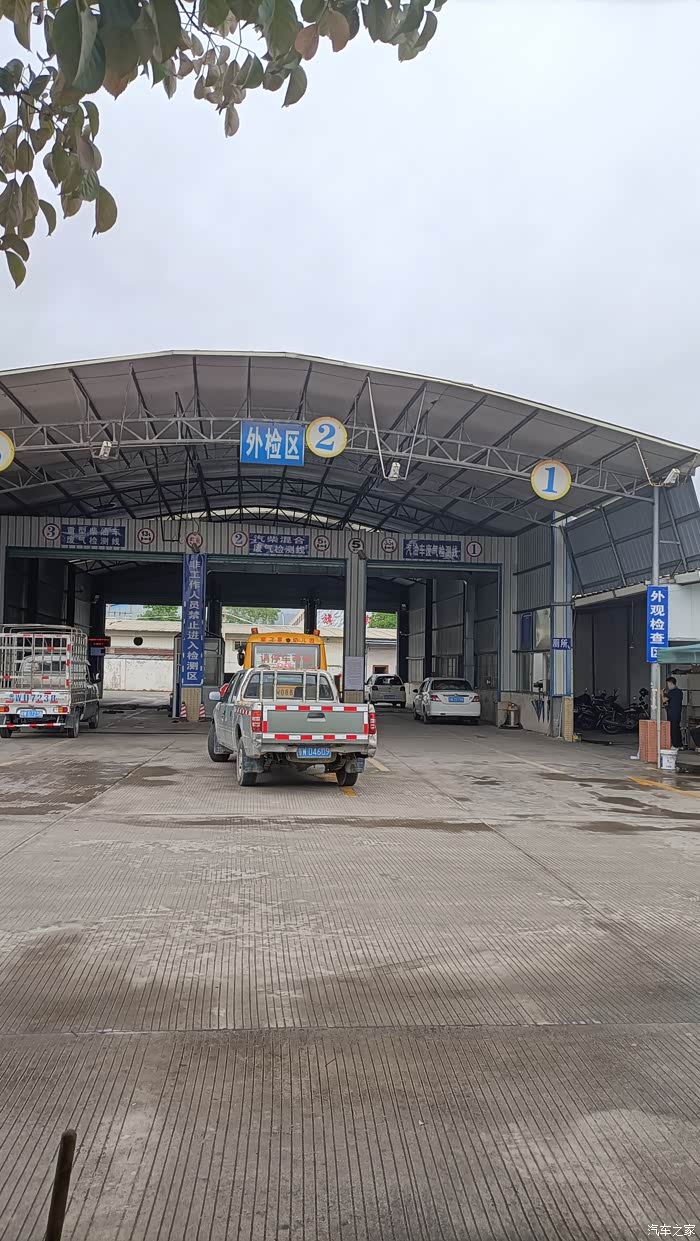

半年一检又到,当然我的19岁威姿基本一次性通过!
检测员评论我的威姿质量太好!
