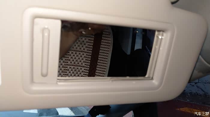

左侧化妆镜漏下来的水
镜子上的水往下流
从这里流下来的水
左侧化妆镜
       我的将近两年没漏过,自从做过保养开始漏了,还把左侧遮阳板化妆镜灯给弄的不亮了。索赔换上后,又给用高压气泵吹了排水管想着没事了,结果一下雨比上次漏的更狠,两侧的遮阳板放下了后打开化妆镜灯水居然哗哗的留了下来。去店里检查他们让我放哪里拆顶棚处理,我不同意,在我的再三要求下让他们给我找到排水口的末端,这才发现问题的根源所在。原来在排水管末端有个偏心可旋转的橡胶堵头,出厂时完全把排水管盖住,下雨时靠水流自身的重力从橡胶堵头和排水管的缝隙流出,由于时间一长排水管壁上附着的泥沙灰尘被高压气体一吹,全部都堆积在排水管的下方堵头处,导致水流无法排出。找到原因后处理起来就简单了,让维修工把橡胶堵头旋转180度,把排水管下口全部暴露出来,再用我去之前事现准备好的车闸线软钢丝穿透排水管,浇着水来回抽拉等水流变清就完工了。就连店里的伙计都说这个办法比起拆顶棚抽出排水管来检查既简单,又能解决根本问题。以后只要是不是特别大异物卡在里面,因为排水管导致漏水问题基本上可以彻底解决。
