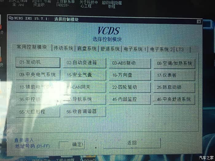

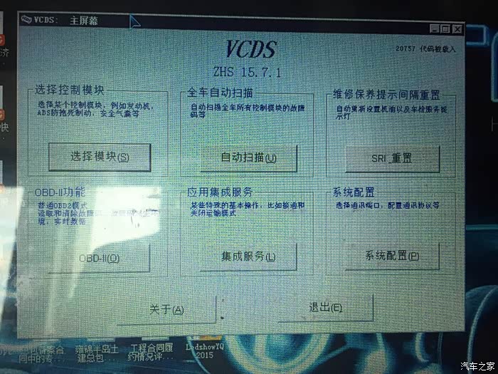

打开软件,选择模块
这个界面选择模块,或者直接在左下角的地址号码直接输入然后点击确定就行。
有大神的经验,有我自行原创,现在整理方便广大车友,转帖请注明出处,谢谢
请注意,刷完以后进09--04基本设定--做一个全部匹配值复位。
必须条件:必须有5053数据线和电脑,或者有ODIS。济宁周边的MQB平台的车都可以找我刷
