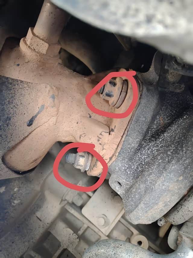

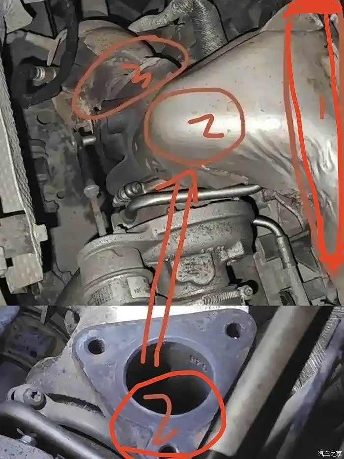

①威麟x5如果出现加速度变慢,没有劲,多半原因是排气管垫片磨损了,需要更换这三处垫片,还有一个原因是涡轮皮碗磨损了,需要更换。更换后,踩油门的时候,有清脆的吹口哨声传出来,有点类似机械增压的声音,比如类似小音量JEEP大切洛基SRT的加油门声音。
①这三处排气管垫片是易损件,车辆行驶时间长了会烧掉,所以需要更换,否则影响动力
这个位置的排气管垫片的螺丝容易断松掉,因为这个位置温度高,建议更换高强度耐高温的螺丝,或者加装两个螺母的垫片上去↓

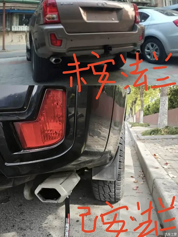

②(上面这家店铺卖法兰盘挺好的,改善了过弯稳定性,改善了背后美感姿态)

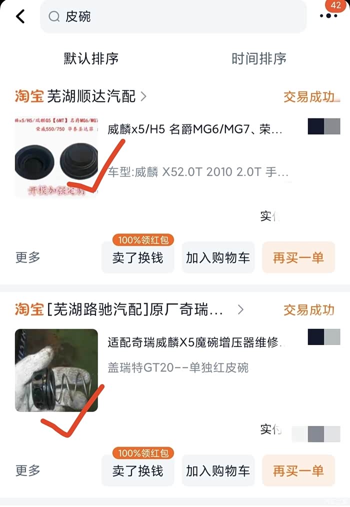

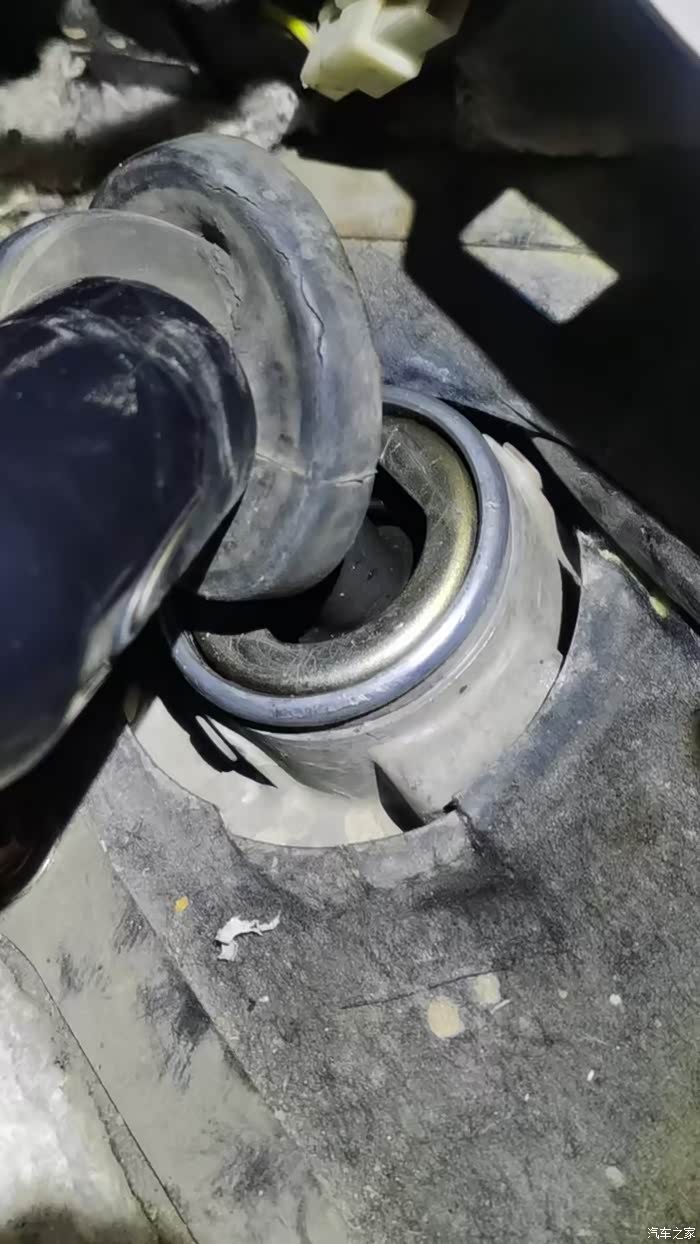

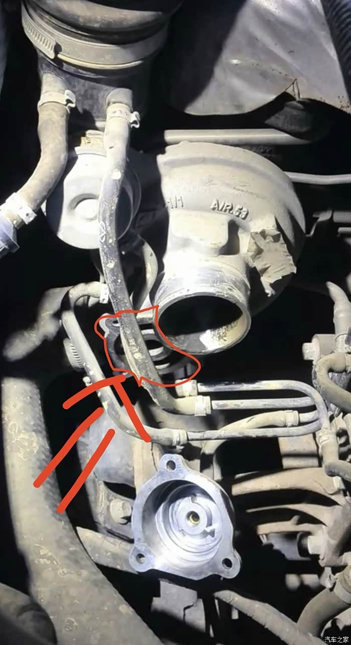

③涡轮皮碗位置:需要拆掉进气管才能看到位置:
第一家店铺是改良款,第二家店铺是原车,原厂款。

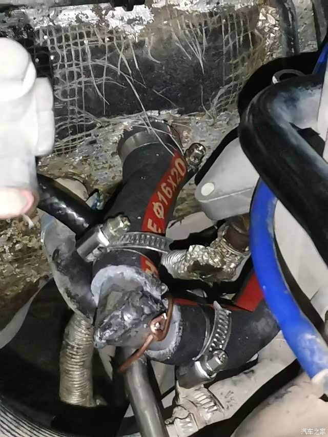

④威麟x5,这个地方水管容易破裂:可以更换定制的加厚硅胶水管

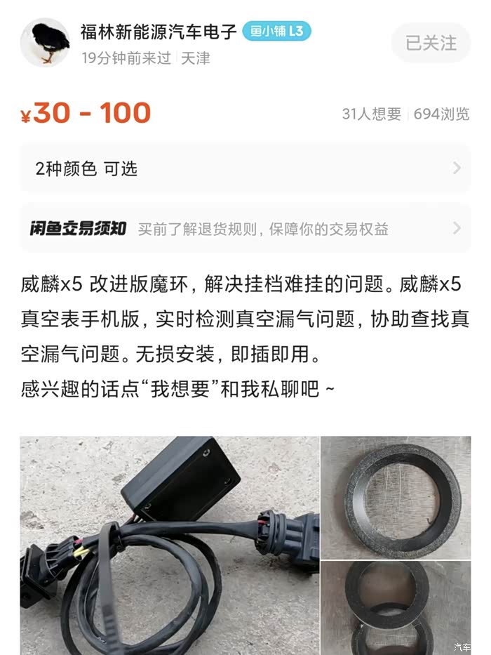

⑤:威麟x5如果出现挂挡困难不顺畅,如果用手抓住,提起挡杆头进行换挡发现换挡顺利的话,多半原因是魔换磨损了,需要更换!

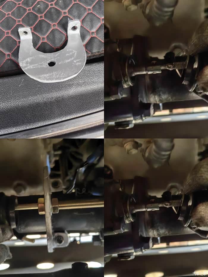

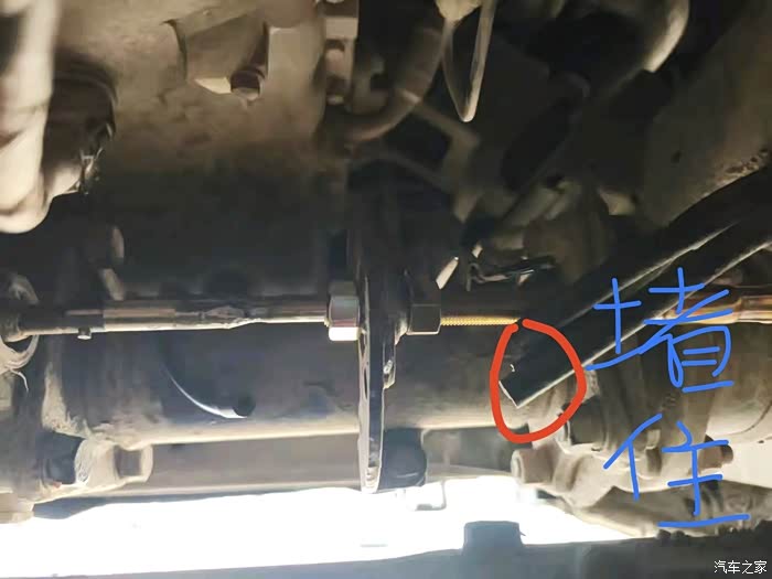

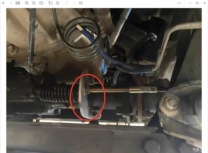

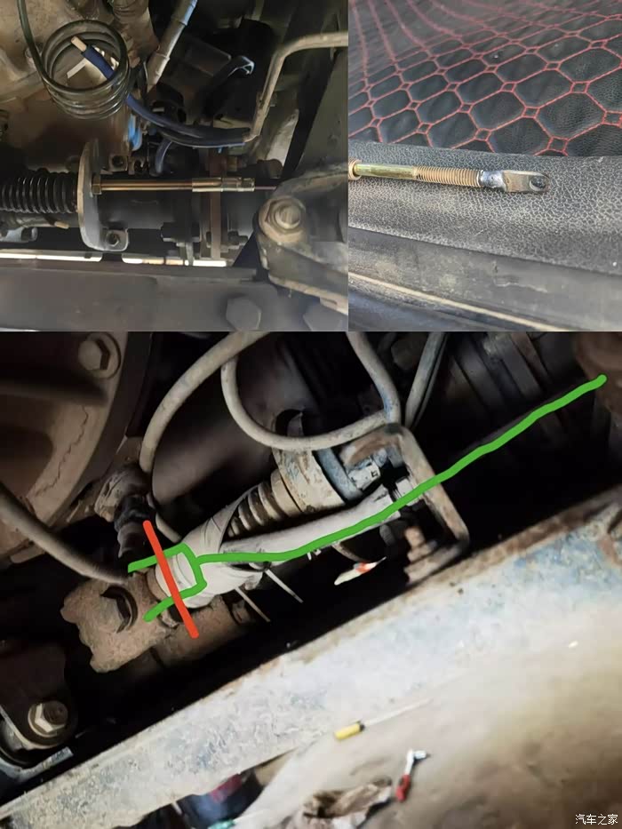

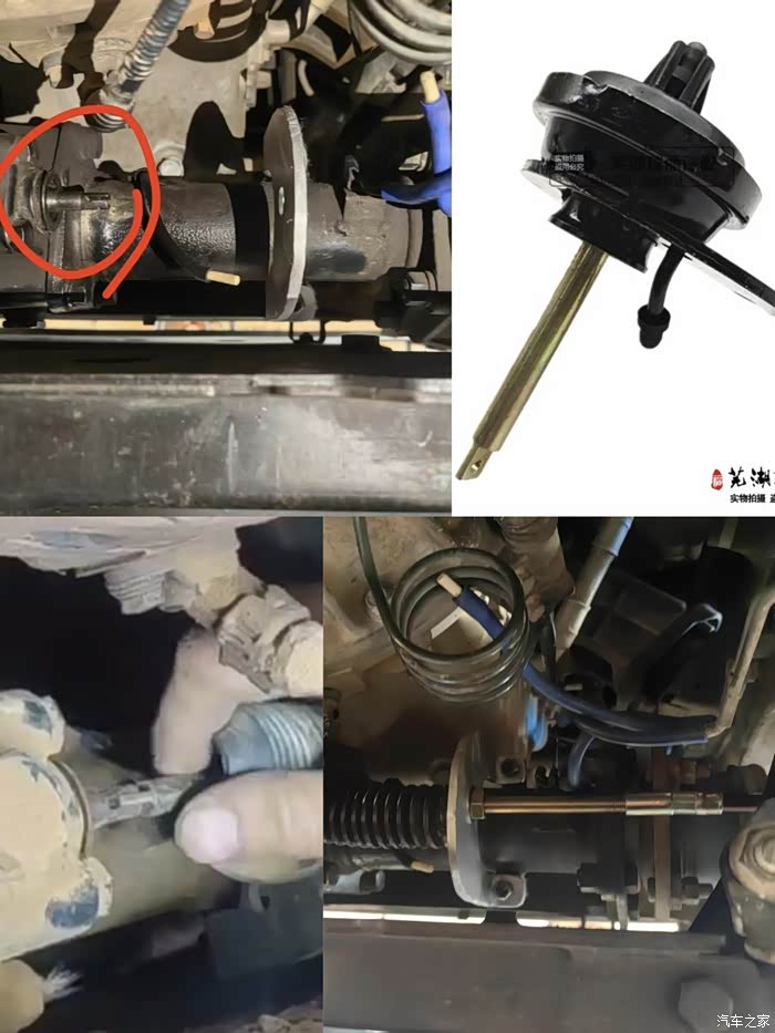

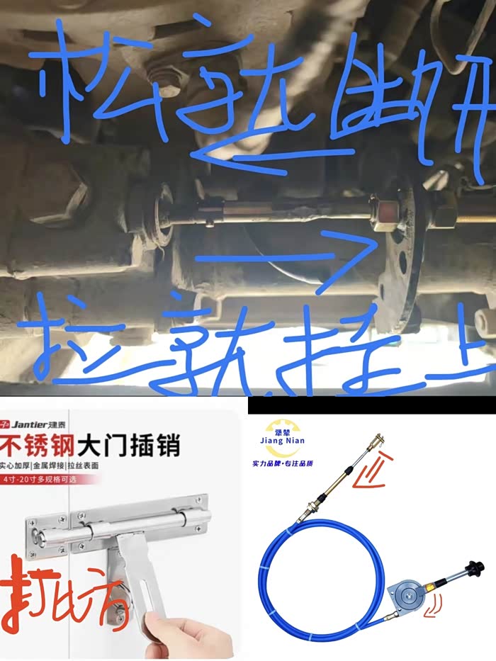

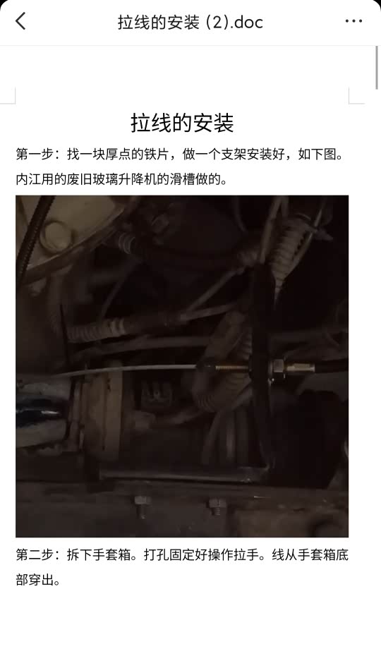

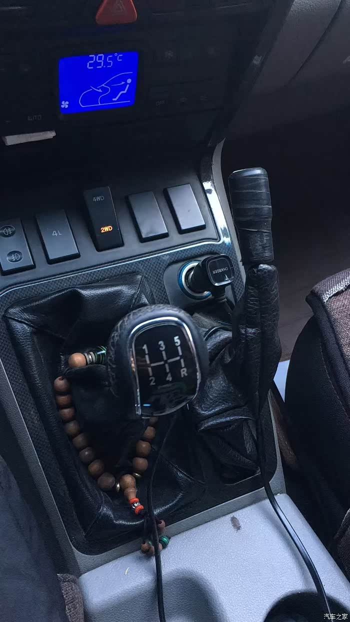

⑥原来的前桥气室类似用真空吸气方式进行连接4驱,现在改手动拉线的,方便实用稳定,手柄拉一下就变成硬连接了然后立马踩下离合按下高4,然后再踩住离合,静止状态下按下低4,低速4驱就挂上了,改装是用挖掘机油门拉线,注意不要买错了,要买手柄带锁止的,带锁止的手柄顶端有一个按钮。
原理如图所示:
挖掘机油门拉线长度1米5够用了,

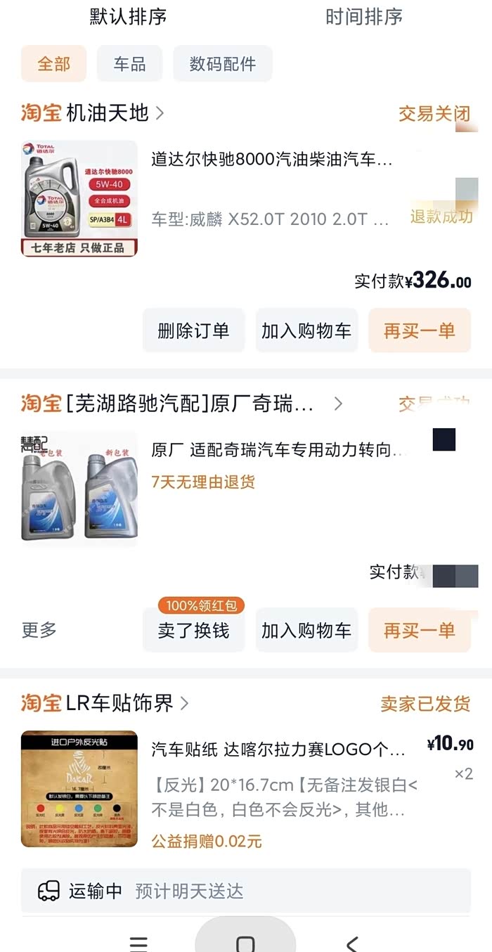

###注意到公里数,需要更换前桥油,变速箱油,4驱分动箱油(有型号要求),后桥油……
4驱分动箱油:↓

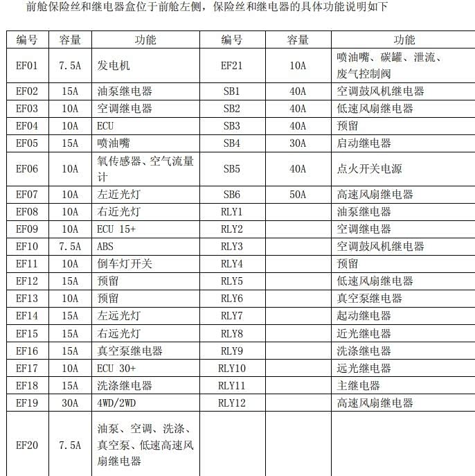

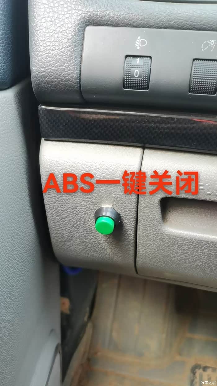

9.越野的时候一定要打开保险盒,把abs保险丝插头拔掉,否则abs工作的话就刹不住车,冲好汉坡,途中上不去的时候溜车刹不住车,一定要挂入倒挡,否则就没有方向了。
还有就是建议拔掉安全气囊的保险丝!

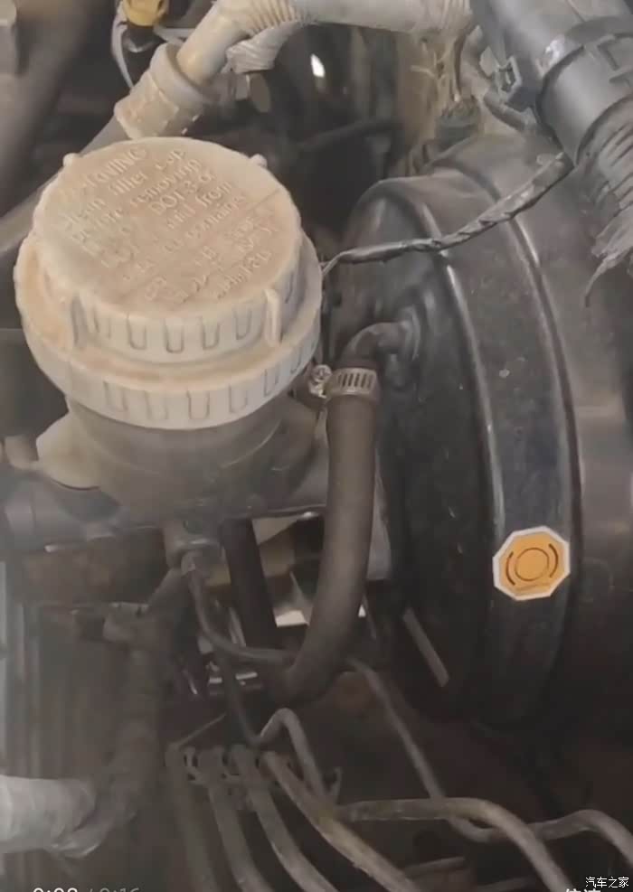

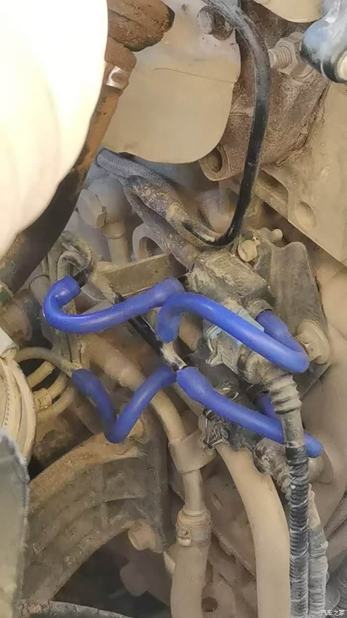

10.重点关注一些小管子还有前桥真空电磁阀是重点,影响刹车,也是导致亮vss故障灯的其中一个原因

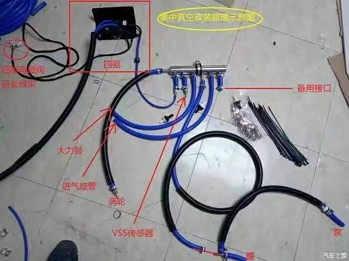

11.真空套件:

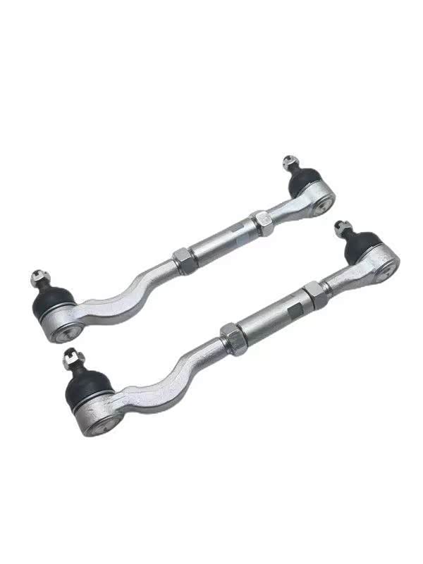

12.拉杆球头与猎豹车是通用的

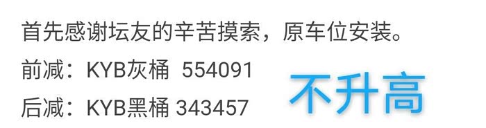

13.实惠,性价比最高的减震器:
后减:KYB黑桶343457
前减:KYB灰桶554091(不用升高,和原车平替)

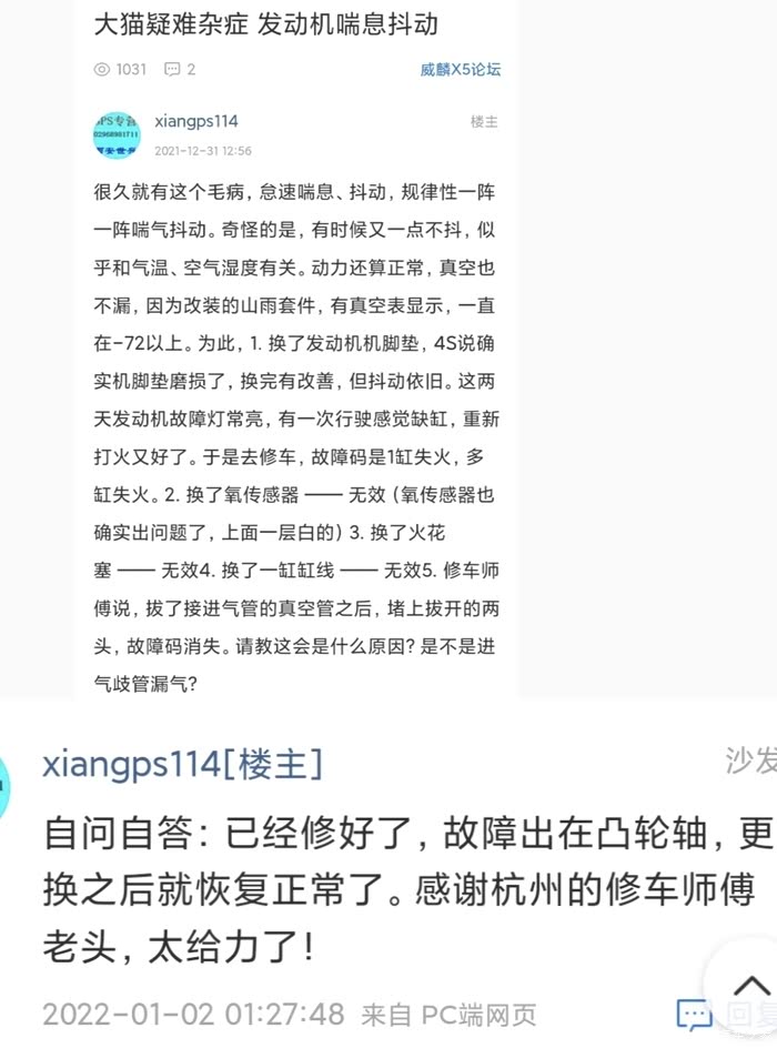

14:①少数疑难杂症案例:
②反接单向阀是为了查漏气,漏气修好了还要接回来,否则四驱没了。 大部分漏气是橡胶管质量太差老化了。是否加卡箍,要看情况,把车举起来,好好查查从真空电磁阀出来到底盘下面气动执行机构的管子是不是漏了,比如分动箱和气动执行的位置,熄火还有声音应该是气还没漏光。不着急换电磁阀,如果是管子漏了,没几个钱 十分钟齐活。

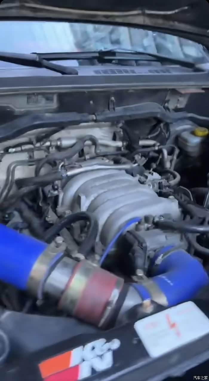

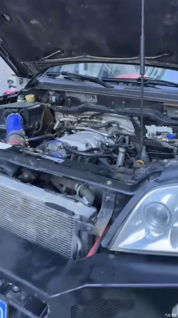

15.改装引擎的威麟x5:
①3UZ发动机:
②鲲鹏动力2.0T

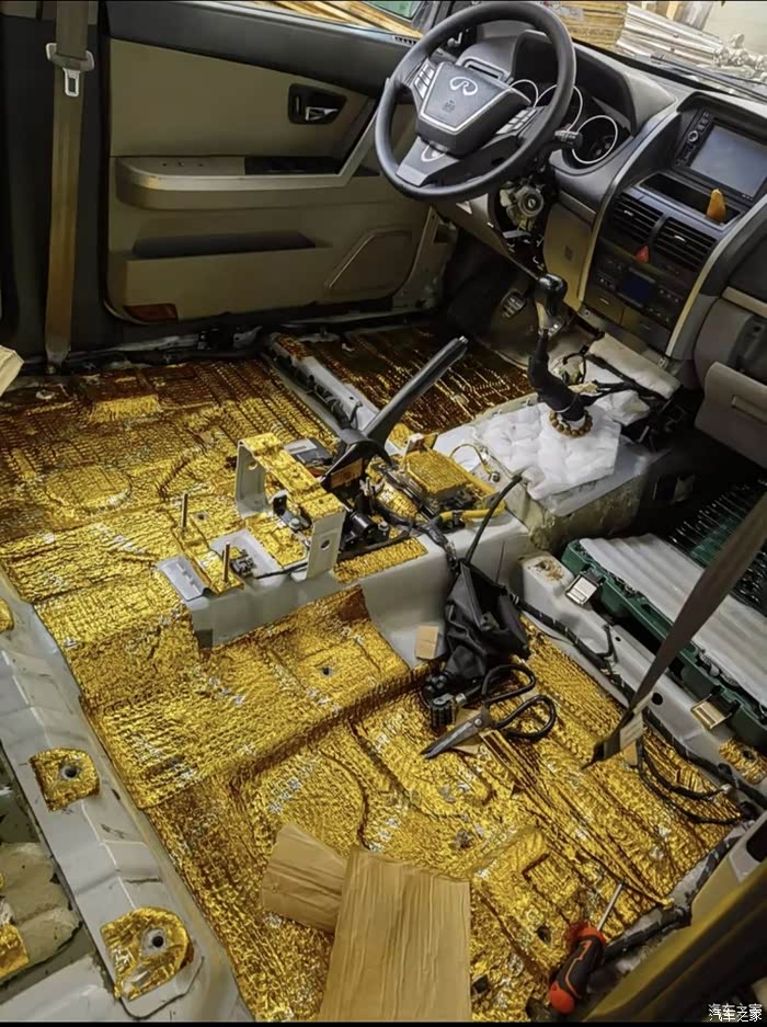

隔音:车窗隔音密封条:
底盘隔音:清理沥青,铺隔音棉版:

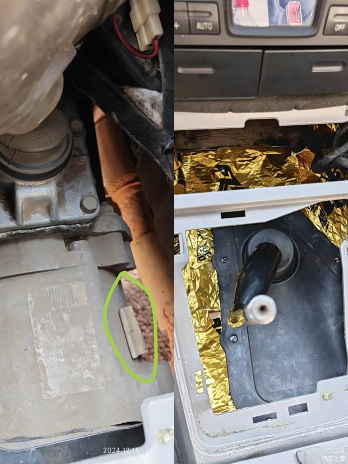

换挡杆下面很单薄,需要添加隔音板

2.驻车制动率没有通过,随后去修理厂调了一下手扶箱里面的手刹,从坐后排,打开手扶箱后面的盖子,用扳手🔧调,随后变得拉手刹需要很大力气,随后此项检测也通过了。出了点小插曲,调多了,油耗高,加速慢,驾驶室里面有糊味。
