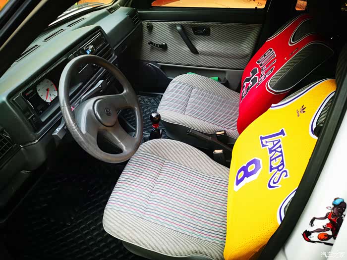

方向盘选了很久,最后更换了都市高尔夫三幅款式,圆形喇叭按钮十分复古,配上全新白底仪表盘感觉很协调,整个仪表台换了全新原厂库存件,现在看着是不是舒服。

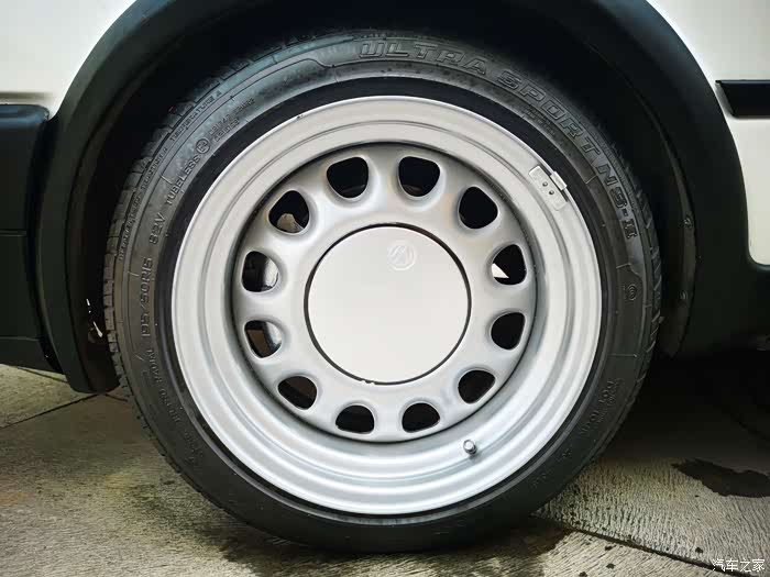

好景不长,邪念又开始作祟这次败了一套复古铁圈,数据15x8J ET10 轮胎搭配195 50R15。既然轮毂都换了,所幸把绞牙也订了吧
轮胎选择了南岗NS-2单导向轮胎,这款轮胎尺寸齐全,很多玩车的朋友都选择它。
原本觉得8J的轮毂配195的轮胎会很爆,但实际效果并不明显。

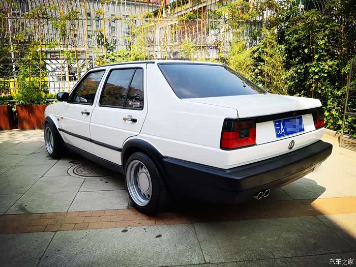

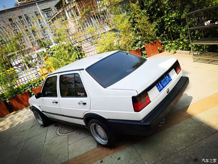

熏黑尾灯配原来的牌照饰板感觉不太好看,继续DIY,完成之后效果很满意。原单孔排气看着太单调,网上买了假双出,安装之后相对协调。
洗干净拍几张完工照纪念一下。

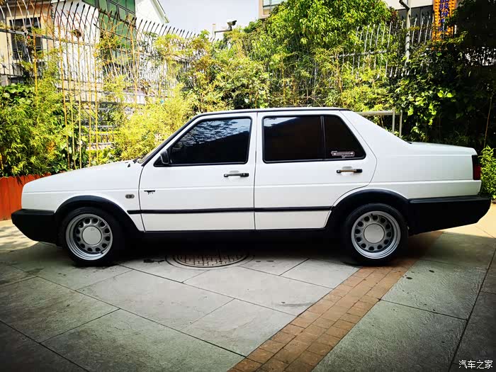

洗干净拍定妆照吧!

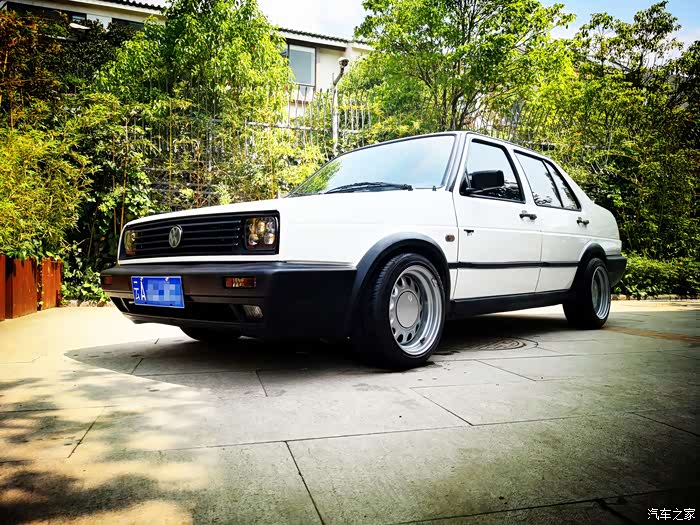

历时409天,你终于完工了,话不多说欣赏定妆照吧。
