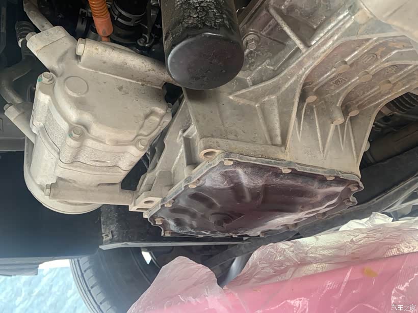

去4s两次伤透了,不仅贵还乱用机油,还是自己换吧
天猫国际自营店买的170多一桶
车也不用升在平的地方停好就行,提前找个盆子接在下面,用大扳手卸下放油螺丝就好了。
加机油前准备个饮料瓶子剪掉底当漏斗
打开机油盖,都能看到里面齿轮和链条
把准备好的饮料瓶子口插到机油口,然后倒三升机油
然后看着点机油尺少于范围内一半就再加点,加到一半再多点为佳!
接出来的废机油
全程用了不到半小时,大部分时间是等机油淌完,机滤非常简单就不发了
