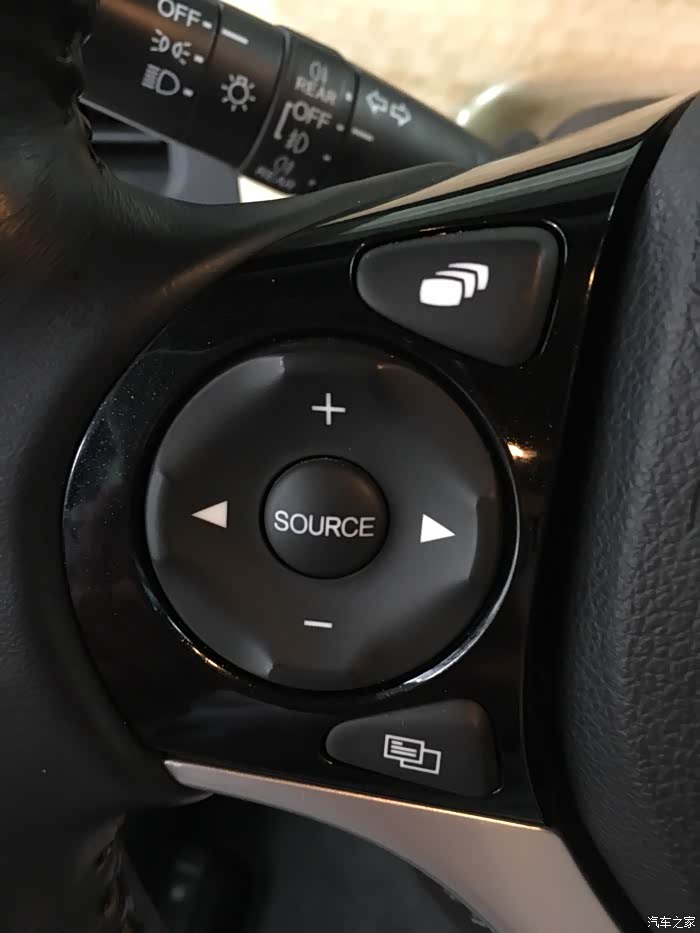

继《17款杰德【低配】【改DA屏】要知道的一些事儿》http://club.autohome.com.cn/bbs/thread-c-3104-63358238-1.html之后好久没再发帖了。主要是工作太忙,加上继续摸索杰德的脾气,终于鼓起勇气继续加装!这次是在有DA屏之后在方向盘上加装蓝牙按键。
就是在方向盘上加上这组按键,方便打电话接听方便。

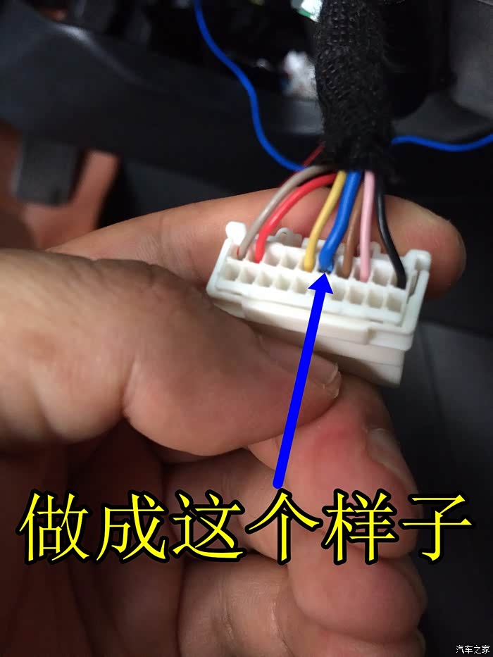

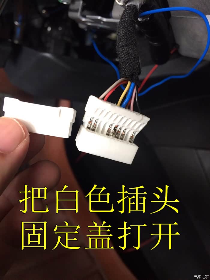

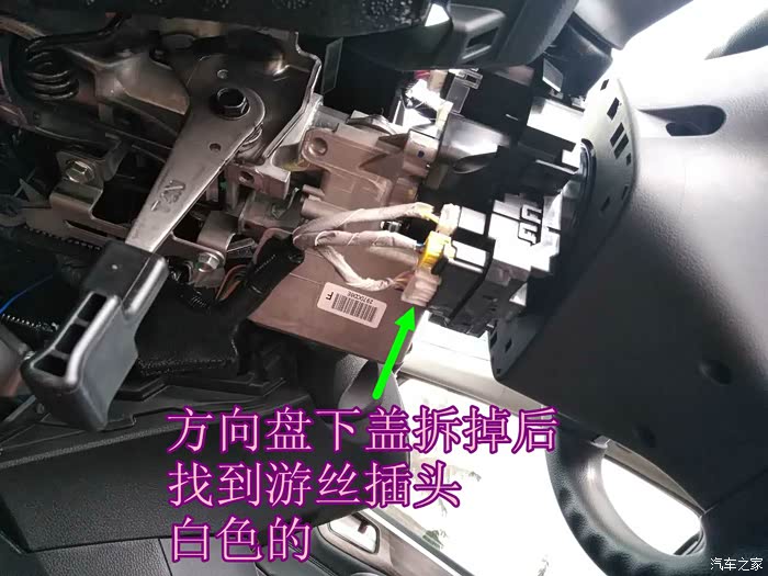

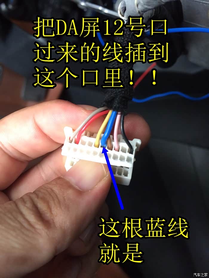

1、接线方式:飞线一条,从DA屏油耗线12号口到游丝插头。(如下图油耗线插头)
如图12号口(检测语音信号),从这里连一条线到游丝端。

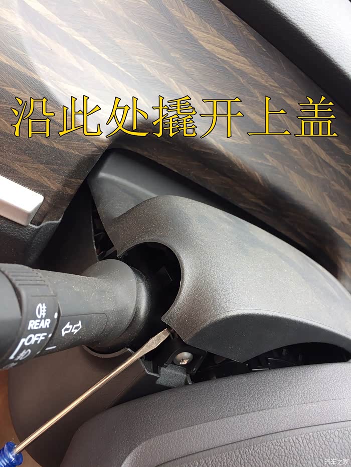

2、拆卸方向盘装饰罩
剩下的全部复原!缺的线就接好了!!

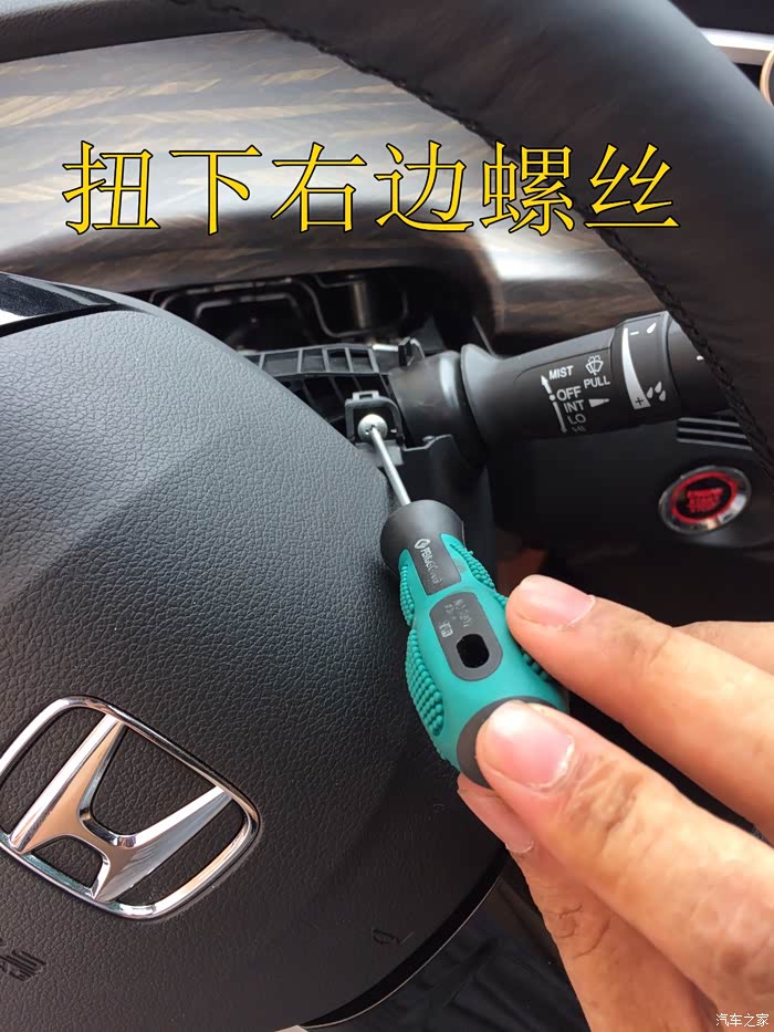

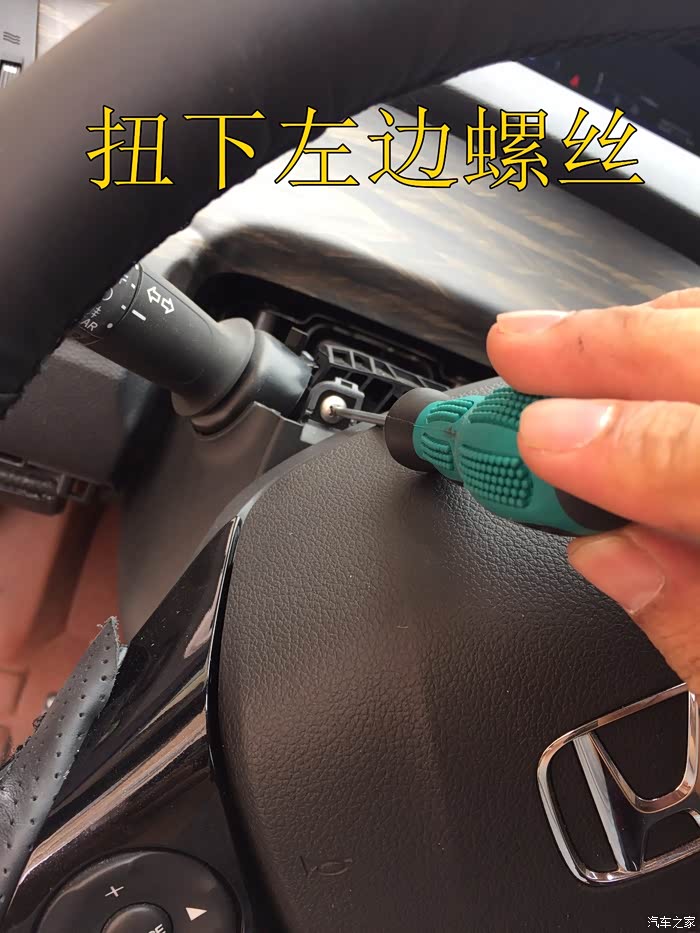

然后是拆方向盘,因为拍照少,借用一下别的网友的图片!
第一步:轮胎停正,关闭点火开关
第二步:用T30花键(图片中写错了)拆掉方向盘左右两颗气囊固定螺丝

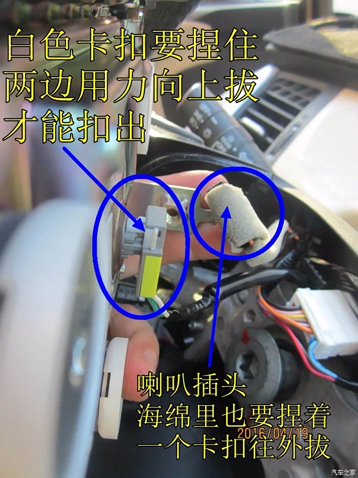

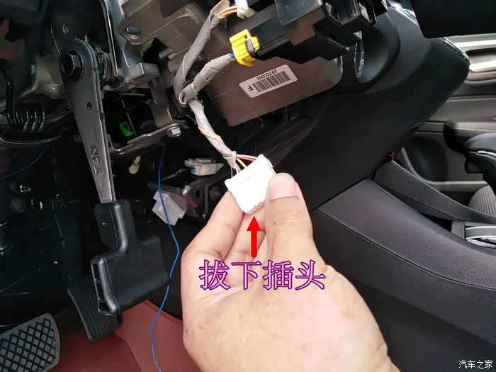

第三步:拔下气囊和喇叭接线。两个插头均有保险,气囊那个是一边一个白色的向外拨。喇叭接线那个在海绵里面有个凸点,捏住然后拔出
卸下方向盘总成

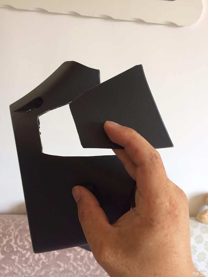

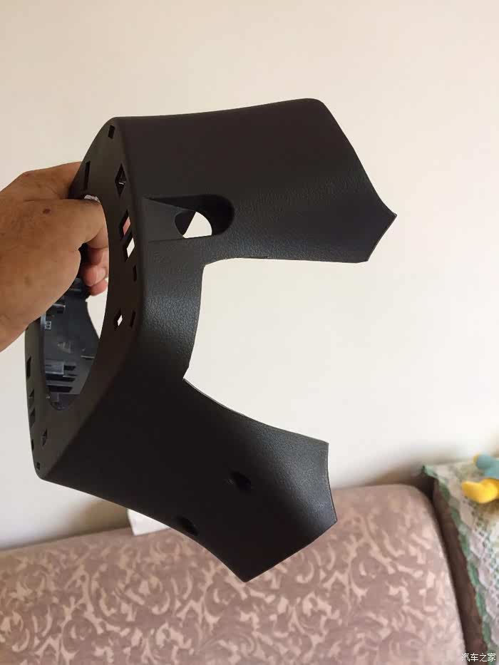

这里需要注意的一点是。方向盘后壳需要切割,来放置蓝牙按键!
不过非常简单!!!如下图
这是我切开后的样子!
怎么切呢?我的工具就是一把再简单不过的壁纸刀了!!估计2块钱一把。。换了一条新刀片,一刀下去非常轻松!

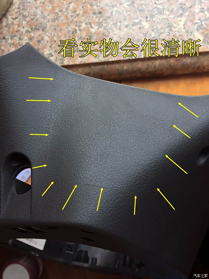

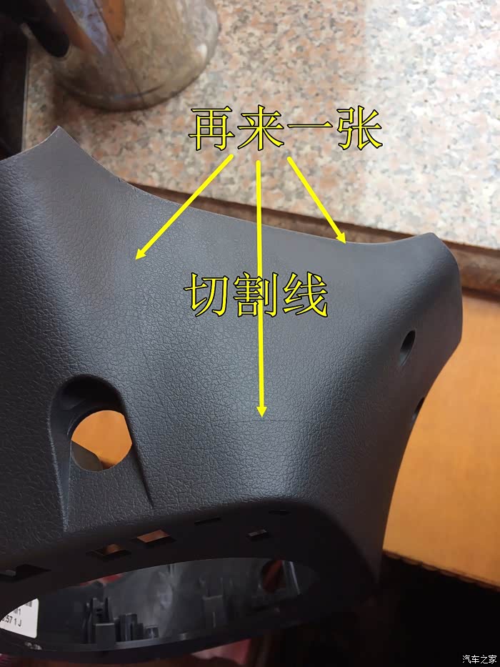

那么切多大呢?
仔细观察后壳的制造工艺!!此后壳的模具明显是一套“换款模具”,能在后壳上看见开口的“模具夹线”!!
这就是我们开口所需的形状!!!(如下图)
仔细看  实物会很清楚,就沿着这个线进行切割!!
可以稍微留点余量,后期干涉可以再裁剪。
可以稍微留点余量,后期干涉可以再裁剪。
用壁纸刀轻松切下!!
大家不必担心切口难看。因为还有一个“按键外壳”,一定要全部组装好后,【最后】扣上蓝牙外壳。蓝牙外壳扣上以后会全部覆盖住你切割的缺口,完全不影响美观!大可放心下手!
