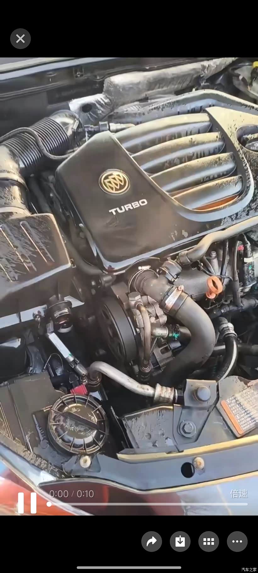

出现问题,第一时间视频截图
车辆靠边提车,回水管喷射蒸汽

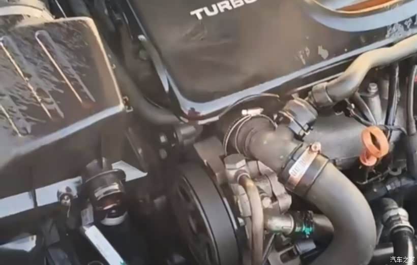

局部管件截图,因前期考虑管件问题,已经考虑加固,因温度变化,紧固件反而造成了二次伤害,
