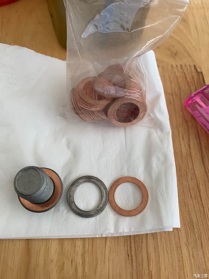

五金店买个紫铜垫片不好吗

bestbuyroc 2020/09/15 18:42:43 发表在 主楼
刚开始1000公里总是渗漏机油 然后拧松螺丝后缠绕麻丝后拧紧 跑了几千公里不渗漏 效果还可以的 麻丝我是从小区物业拿的 用麻绳也行 小区暖气管都用麻丝密封 所以 感觉密封效果比生料带好 耐高温还不漏补充下啊 正常螺丝应当不漏油 拧上去发现漏油 如果换垫片多少容易浪费机油 我这缠麻丝 螺丝拧开一点 不用拧下来就可以缠绕 缠绕好了拧回去就行了 浪费...
林宝塔夫 2020/09/16 15:27:47 发表在 13楼
拜逗啦,优质麻丝分分钟干掉铝质螺纹的放油螺栓,拿着一个到买橡胶塑料的店铺比着尺寸买一个0.5mm-1mm厚的聚四氟乙烯(俗称、俚语:铁氟龙、塑料王等。)垫圈替下原来的铝质/铜质垫圈就妥啦!随便上紧一下(手劲儿大的不用板子都行)就不会渗漏。并且因为是柔性的不易磨损,一个垫片几乎可以用一辈子

bestbuyroc 2020/09/17 08:37:04 发表在 18楼
所以你要注意缠绕位置啊 我是快拧进去的时候 把麻丝缠绕上一点 不是说让你把麻丝拧到螺纹里去 就是类似起到垫片的作用
