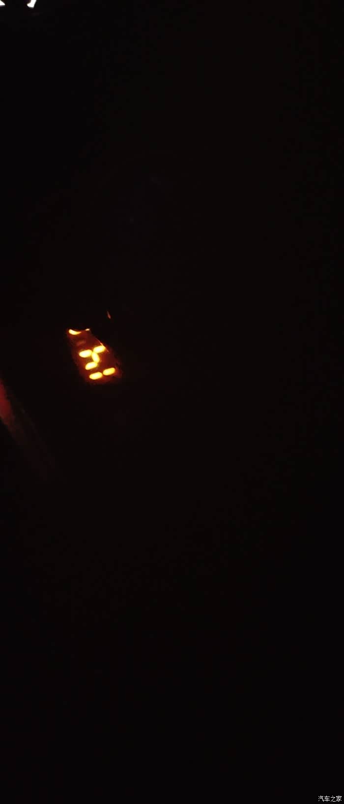

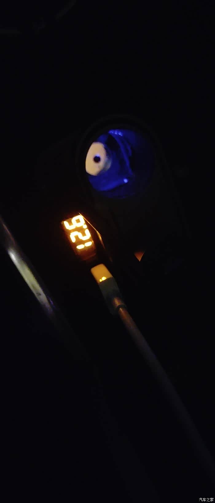

21款有改进不?
17款的5008GT用了二年多吧,还能打火,启停失效了,实在不放心,换了,正常这种电池应该可用二年。如果一晚电压就降的这么快,是不是有其它的,比如导航,行车记录仪等在耗电,如果有,把这些先断开,然后在测测。就是所有自己加装的设备先全部断开,再检测。供你参考
请楼主试一下开大灯情况下的各种电压情况。
如果电压下降很多,就是发电机负载能力差的表现。

我的雪铁龙天逸C5也不是正常车的充电逻辑。因为买了一条雨感取电的线接行驶记录仪,这个线的逻辑是启动发动机,电压会超过13.8V,就通电,关闭发动机电压小于13.8V,就会断电。但是插上以后不管怎么点火,记录仪一直不供电,测了一下电压,才12.2V。后来打厂家客服、4S店售后电话,都说不清楚电压到底该多少才算正常。后来打听到一个维修工程师,说是有个充电管理模块,只有测到电池电量下降到一定程度才会充电。
