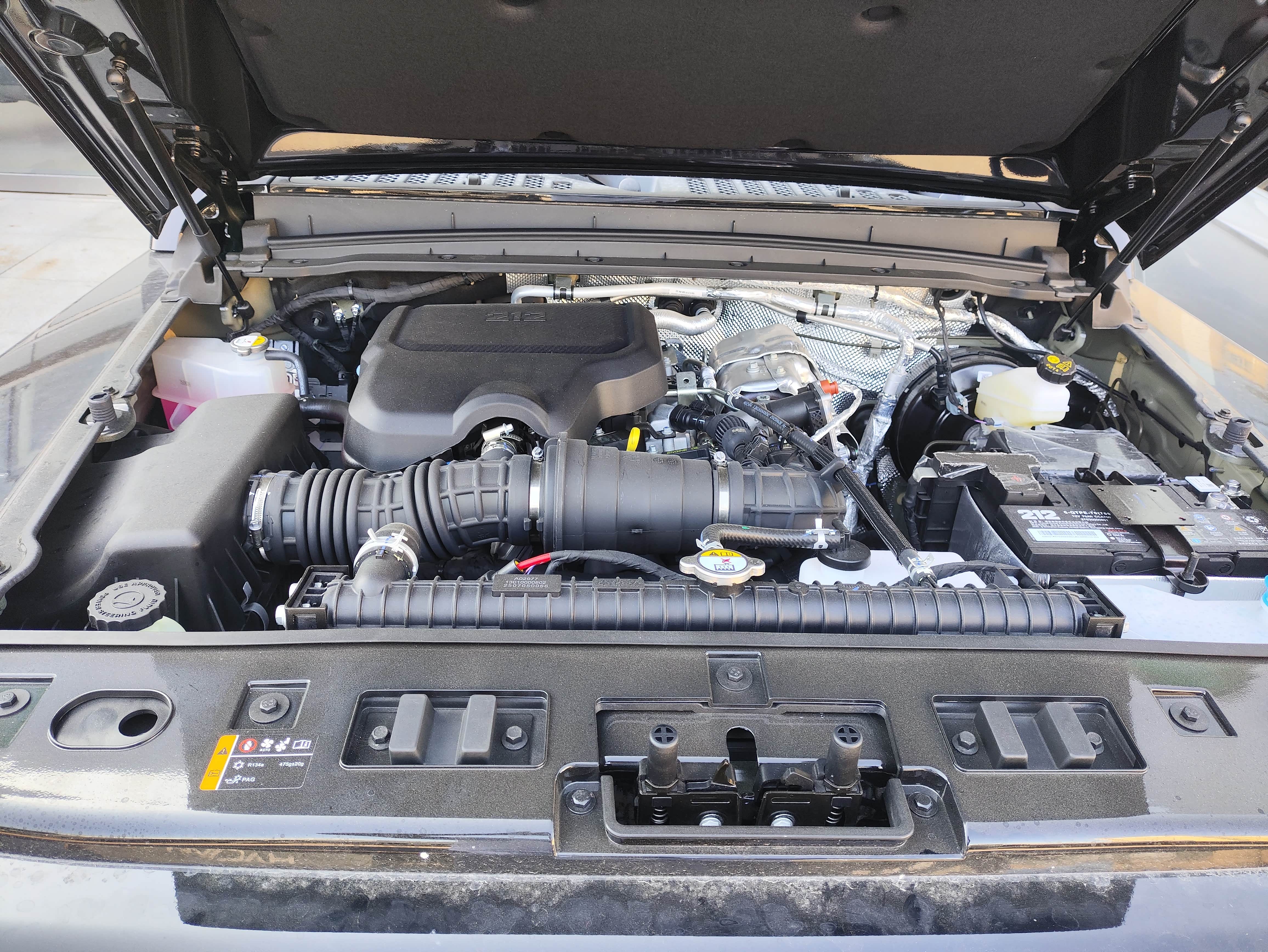

秋季到来季节交替需要对爱车的电瓶,进风口,排水孔,空调胎压等...进行一次细致的检查保养了。
这些检查与保养自己动手也可以完成,首先需要打开发动机舱盖查看,机舱盖开启开关在正驾驶仪表台下方不太容易发现。

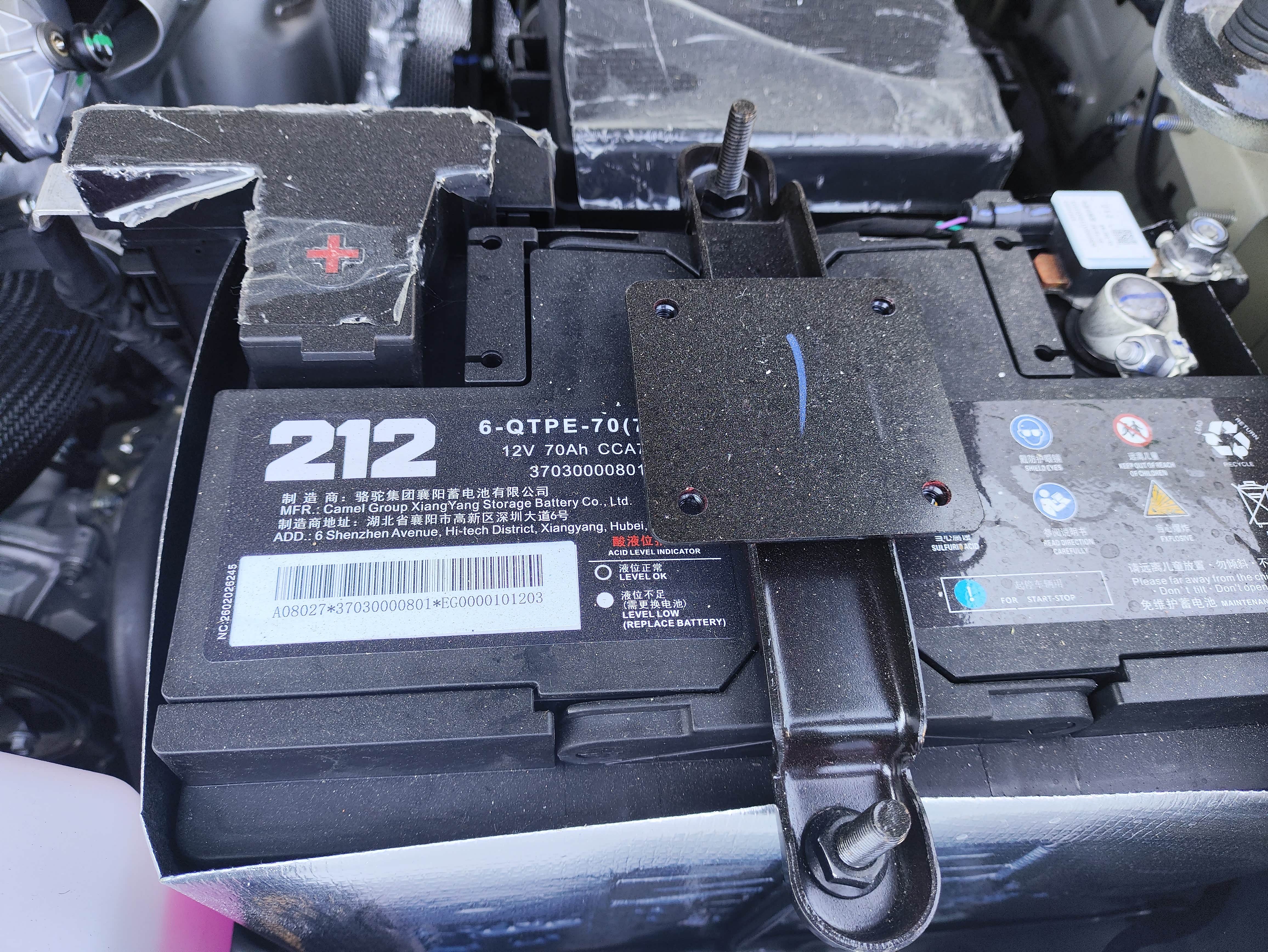

先来了解一下电瓶该如何保养,秋天电瓶接线处容易产生氧化松动引起车辆启动困难等情况,发现后及时清理氧化物质拧紧螺丝。

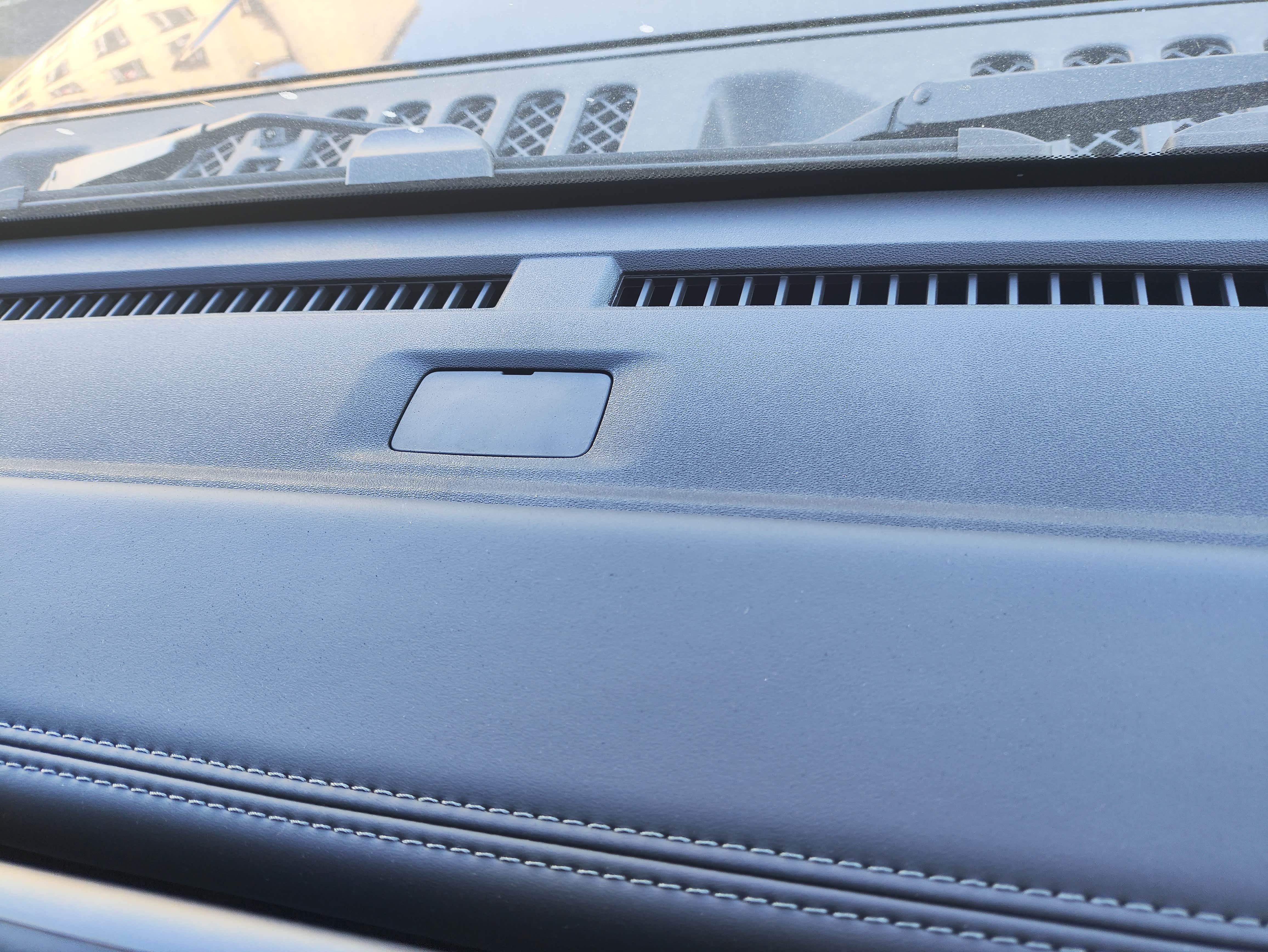

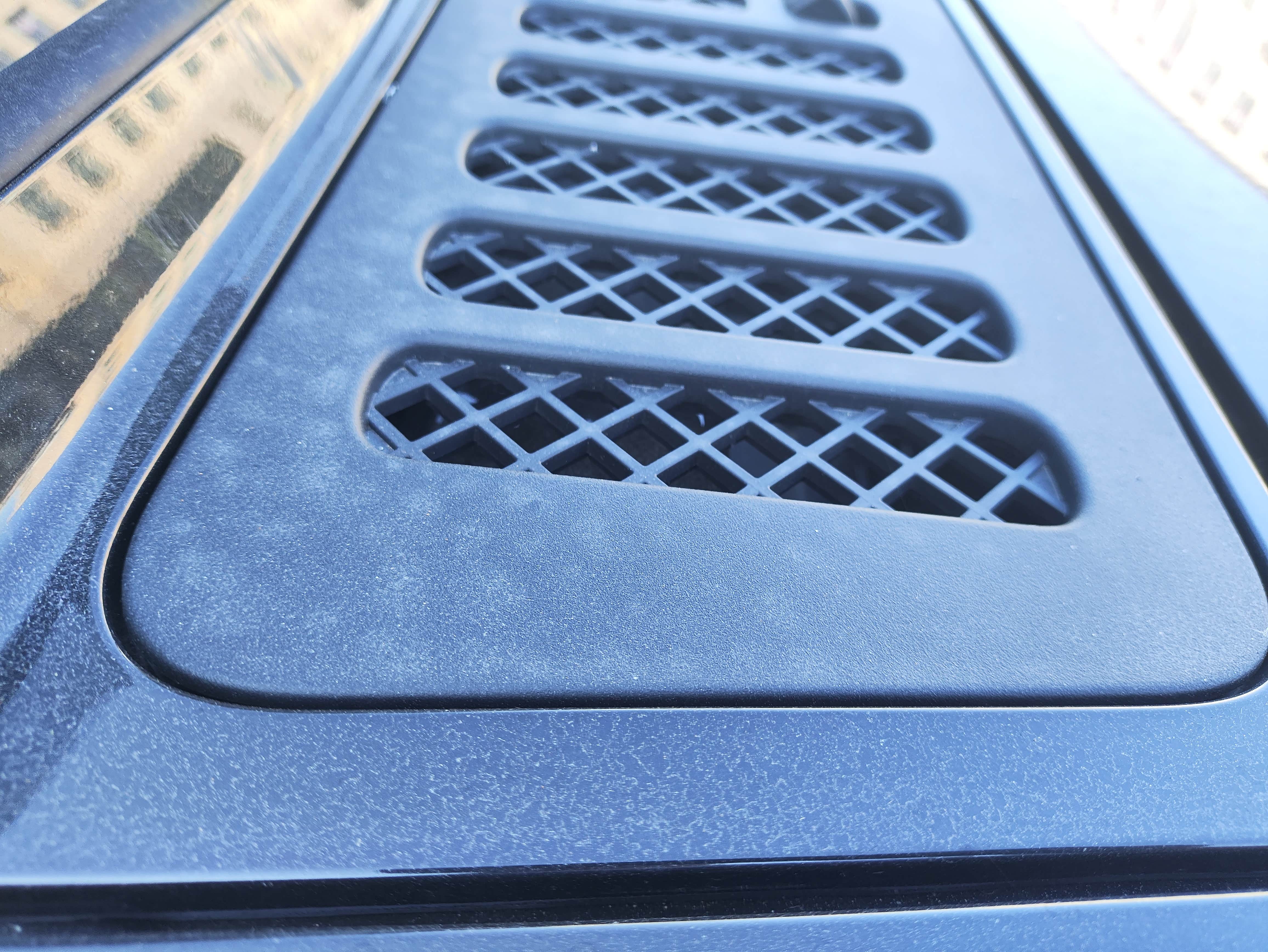

空调空滤保养检查滤芯需不需要更换,出风口出风量是否正常,尤其是吹玻璃的几个风口着重检查!空调滤芯不及时更换会引起出风量变小,车内灰尘增多!更换空气滤芯时需要借助工具与连接管分离才可以拆开取出!灰尘与落叶时间长了容易堵塞汽车的进气孔影响车辆性能造成车辆加速无力或者无法启动,建议加装防虫网。

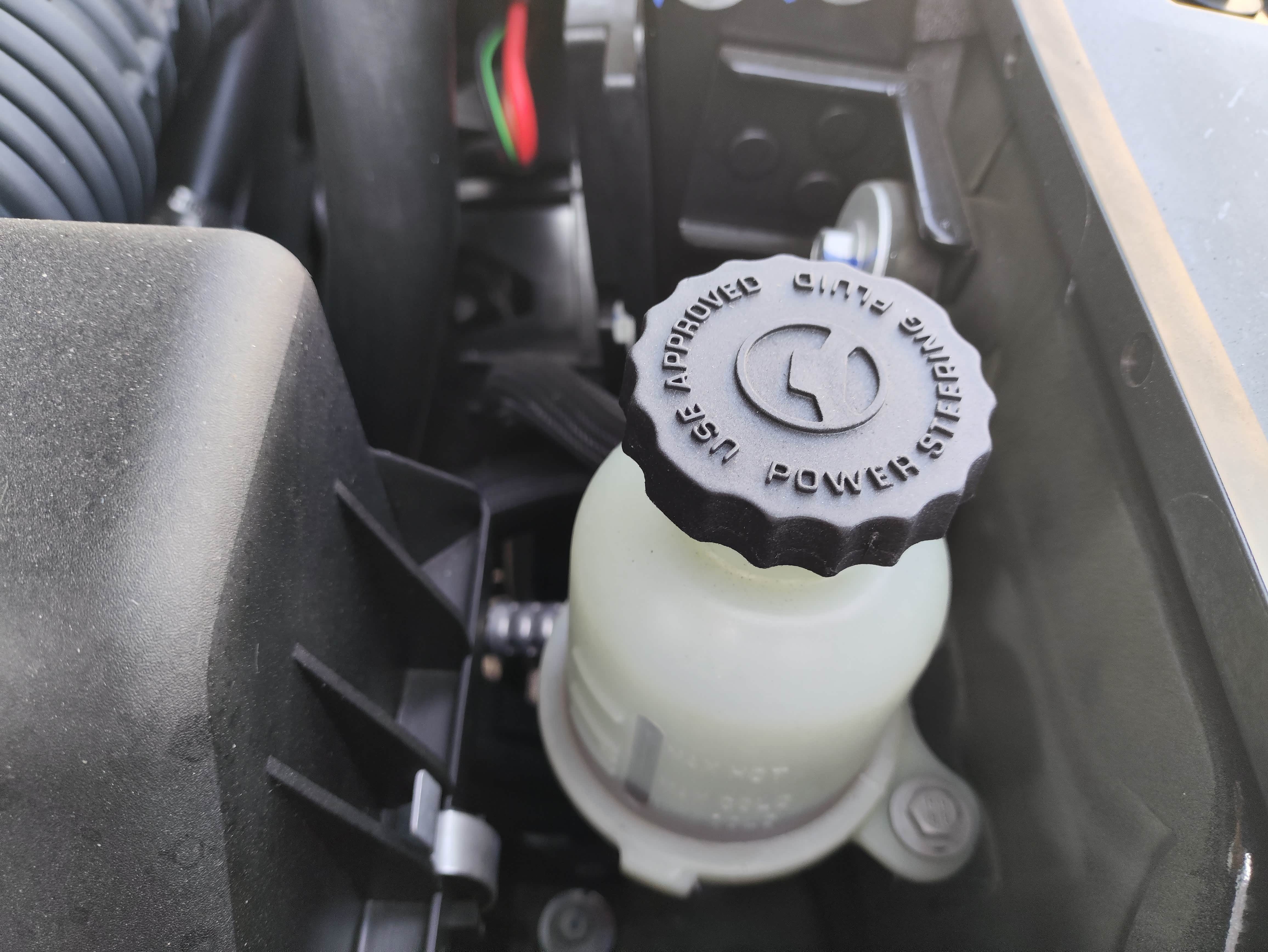

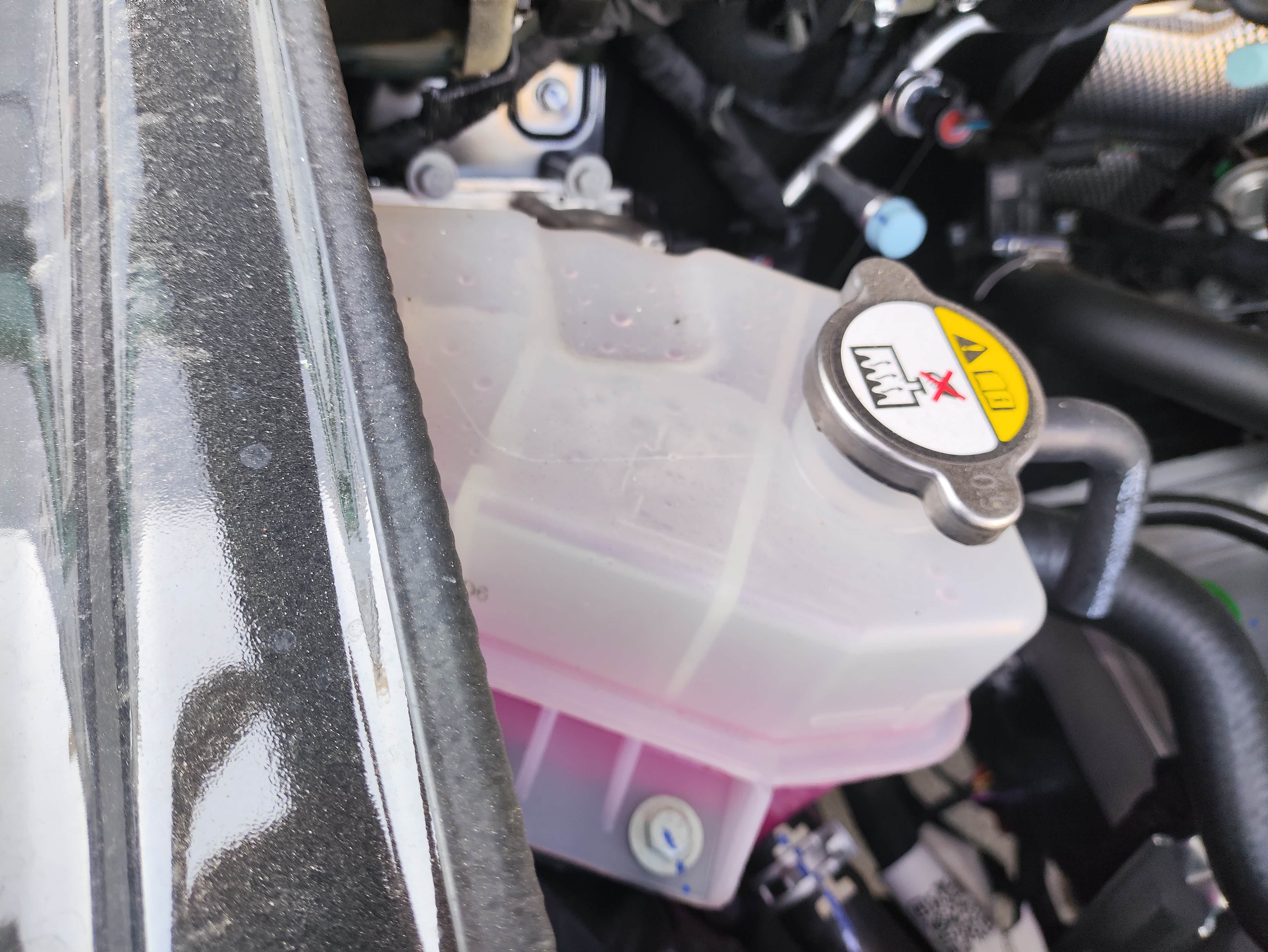

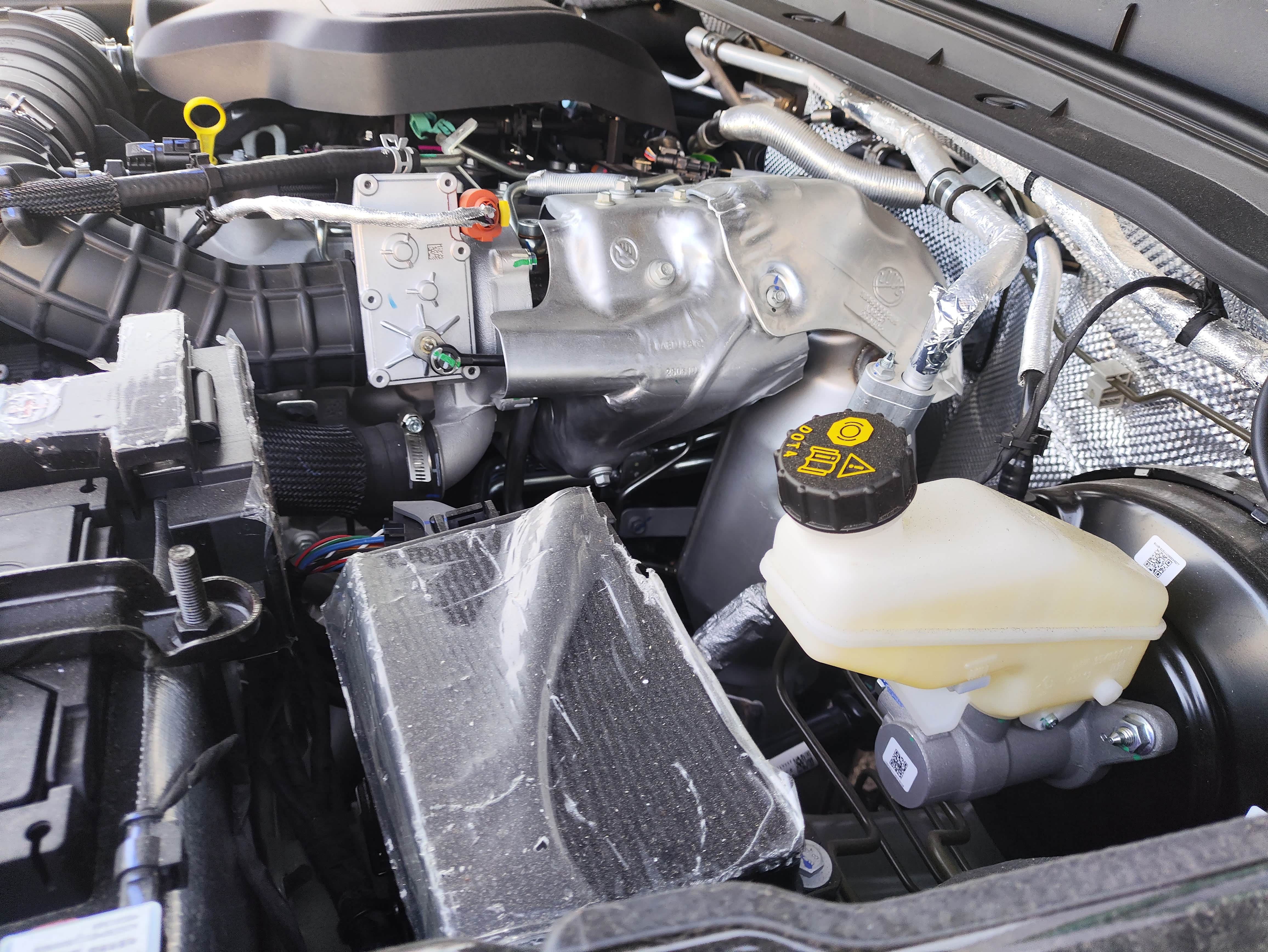

检查刹车油防冻液等是否缺少,缺少及时添加或者更换,壶内都有最高与最低液位标识。需要注意添加不宜过多与过少,及时更换冰点适合的玻璃水。

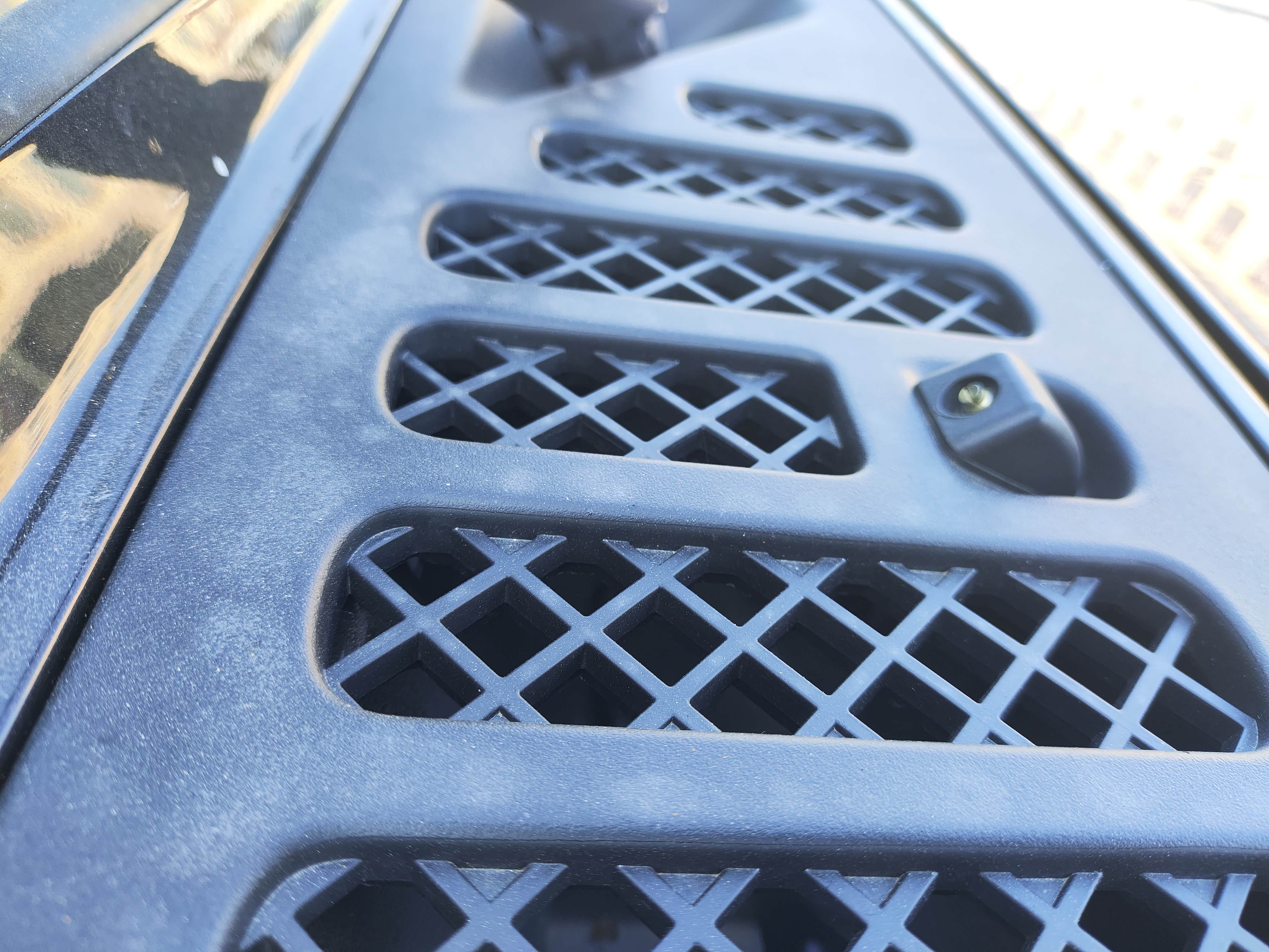

排水孔一定要特别注意了,长时间的堵塞容易引起车辆进水!落叶很容易堵塞雨刷下的排水孔一定要及时清理。

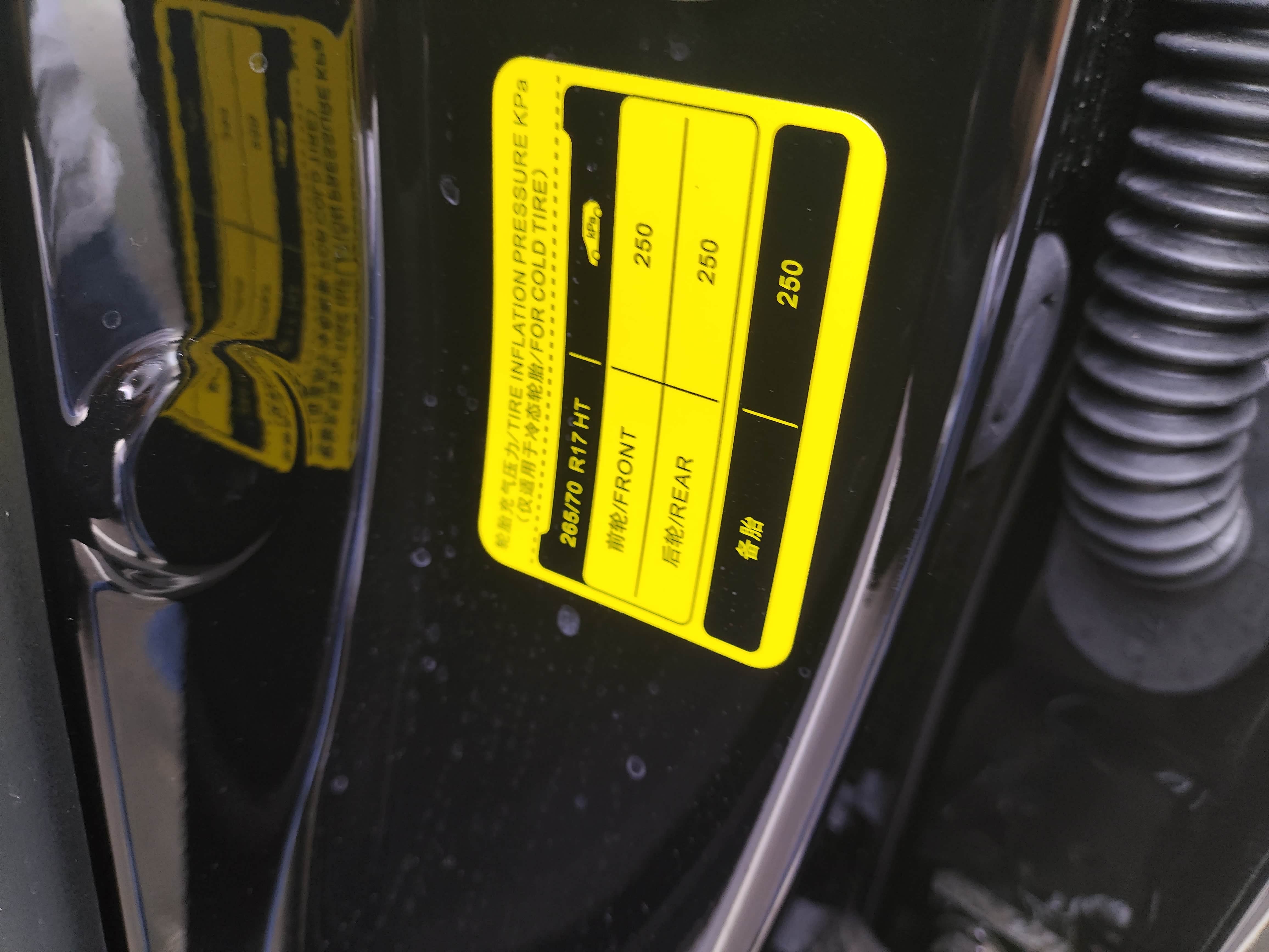

最后就是胎压会随着天气变冷会减少需要及时补气,如果不知道胎压多少适合可以打开主驾驶车门会发现B柱下方贴有胎压标识。
