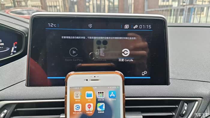

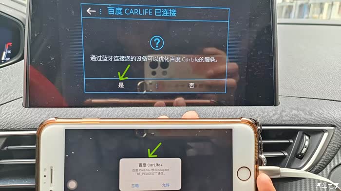

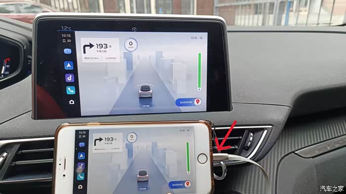

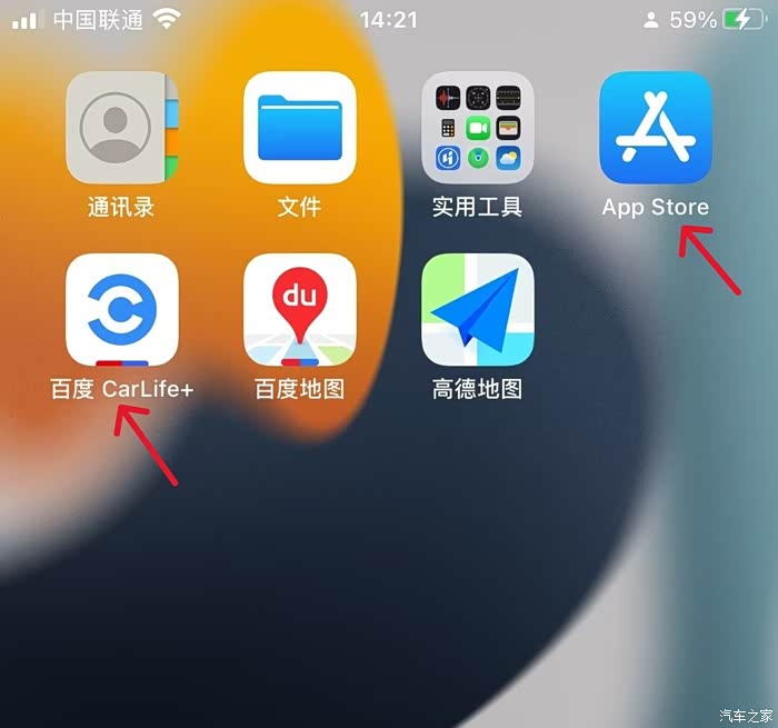

今天,我用苹果手机做了两个试验,前提是要先在苹果手机上安装“百度Carlife”和“百度地图”两个APP。第一个试验是使用苹果数据线连接车机,打开手机的蓝牙并车车机互联,然后打开手机上的百度Carlife,接着打开车机导航界面,选择“百度Carlife”(没错,是选择百度Carlife而不是Apple Carrplay),可以发现百度地图已经投到大屏上了。而且可以正常导航。
只不过,这里有个bug,手机一直要停留在百度Carlife界面,否则车机会丢失地图信息,但导航播报还是存在的。

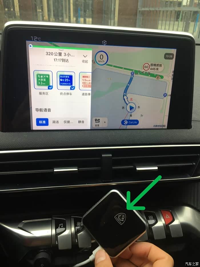

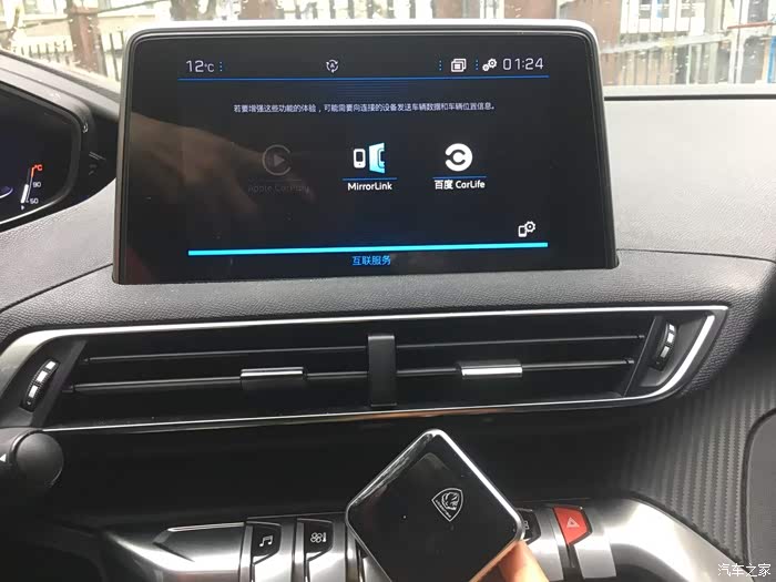

第二个试验,我将“车载互联盒”连接到车机插口,手机打开蓝牙和WIFI。值得提醒的是,蓝牙要和车机的蓝牙配对,而手机WIFI只用处于打开模式即可,不需要真的选择连接上车机WIFI或者盒子的WIFI。由于车机只有一个数据口,此时手机和车机不需要连接。
这时,手动打开手机上的百度Carlife,接着打开车机导航界面,可以发现百度地图已经投到大屏上了。而且可以正常导航。这里,手机的百度Carlife也需要一直停留在手机界面上,息屏也行。如果导航过程中拿起手机运行微信等程序,百度Carlife就会转为后台工作,车机也就丢失了地图信息,但导航播报还是存在的。
