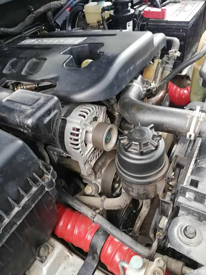

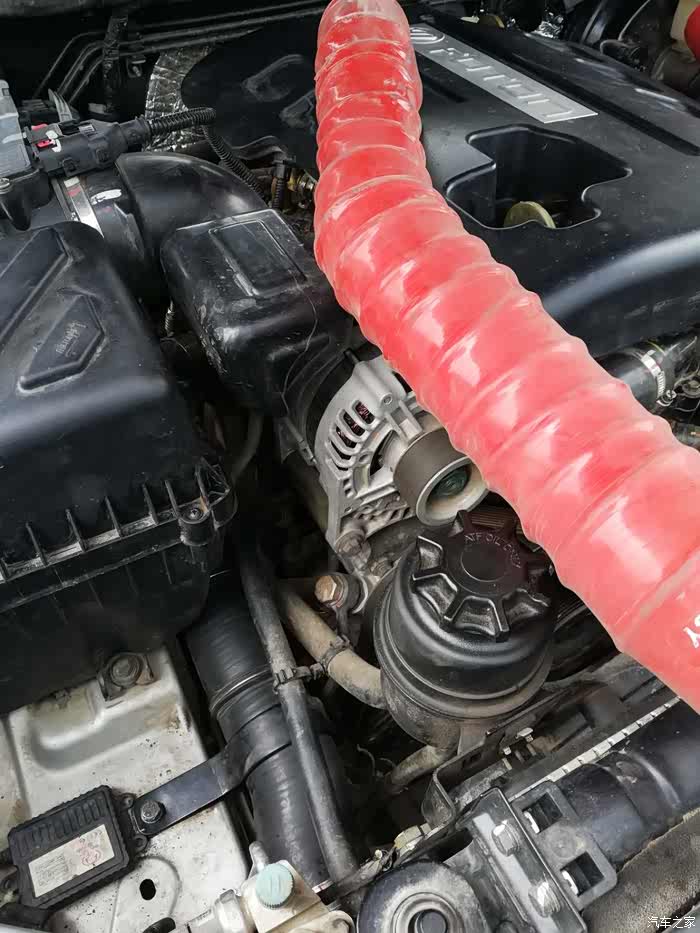

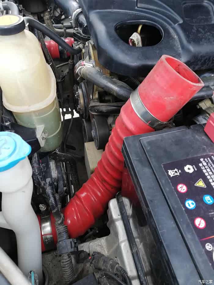

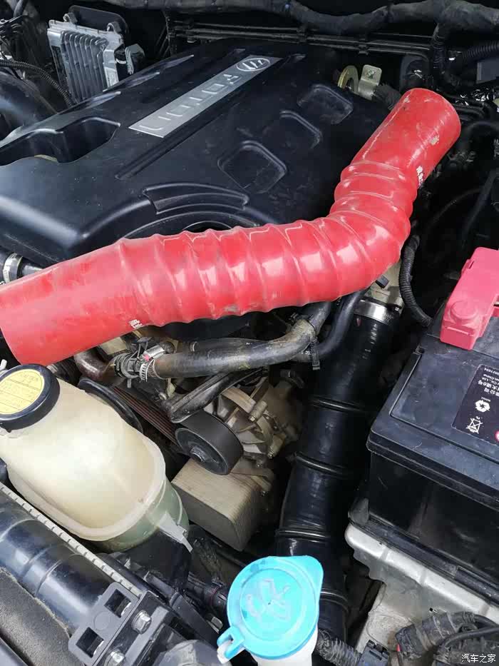

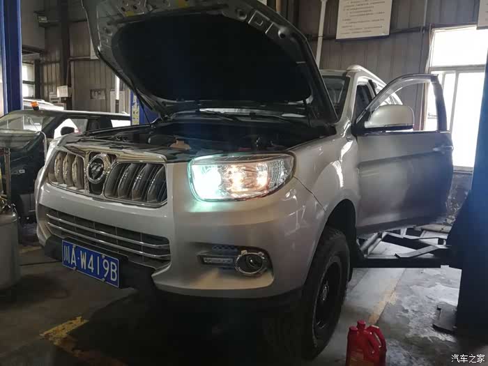

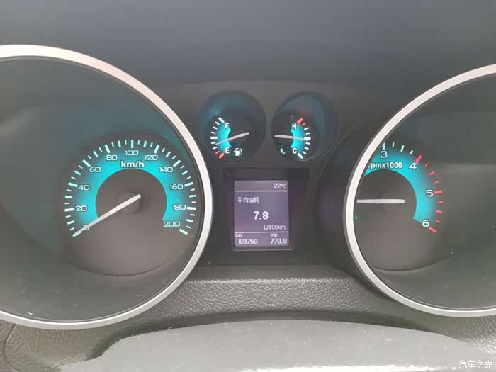

有利就有弊,我5.1节前到兴红英4S出60元人工费换了一对车友推荐的中冷管跑接近200公里!的确有提速顺畅、加速变线性!甚至还有点节油(自我感觉,没有具体实测)。原慢速行车高档低速时有“嘎嘎”响声就马上减档,而现在换中冷管后同样的情况出现的是“突突”不用减档,好像可以拖过去似的。(个人感觉动力增加了)
另一个比较重要的问题必须说明一下未换中冷管之前:冬季气温低旋转点火开关预热提示标记点亮,在一定时间熄灭后启动,排气管没有冒白烟尾气正常!气温高旋转点火开关预热,提示标记这时点亮在3秒以内熄灭即启动,下车查看后排气筒冒白烟,待转速正常时停止冒白烟。热车再次启动就没有冒白烟的现象!但是在换了中冷管后:气温在25°左右,旋转点火开关预热,提示标记点亮同样预热时间即启动,下车查看排气筒冒白烟,排气管排出的气体臭气难闻,待转速正常时停止冒白烟后气体同样是臭气难闻。高速行车后还是尾气难闻(这是亲身感受),还有噪声大了点,共振比以前明显!

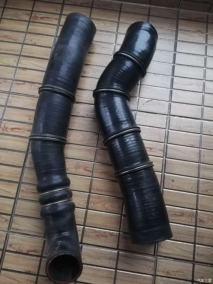

通过网上学习我好像明白了原厂设计的中冷管为什么不多加几道箍筋是有一定道理的。(长时间的膨胀的中冷管换下来软软的胖乎乎的成藕节状达到这个现状可能要换新的原车中冷管)!各种车型换中冷管的不在少数,厂家为什么不用多加了几道箍筋的中冷管装车?难道是设计师的设计缺陷吗?自己去理解吧!
改装的中冷管 如果对发动机不利则换掉还是用原厂配套的中冷管装车!如果对发动机没有伤害网购的中冷管作为备件用!
我的萨瓦纳是乘用车,并不是赛车!换回原车配套中冷管!
