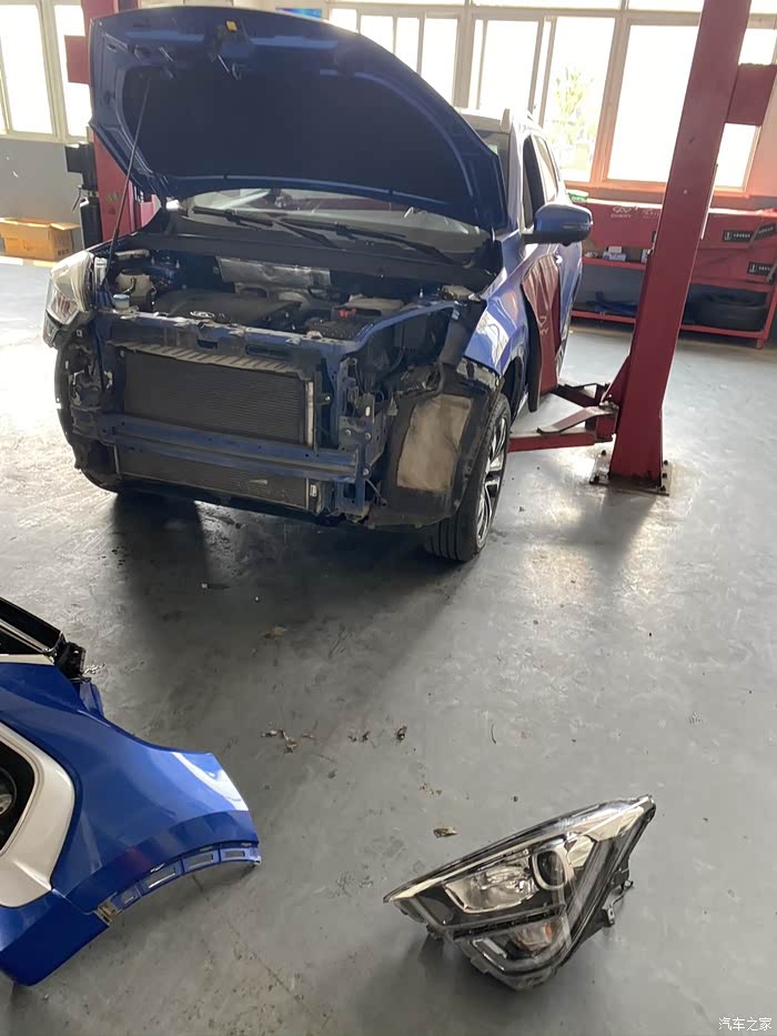

当时因为出现一起小事故维修的时候
索赔一对后视镜总成这个时候也在2020年4月份

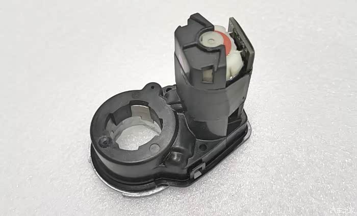

就是这个东西不贵

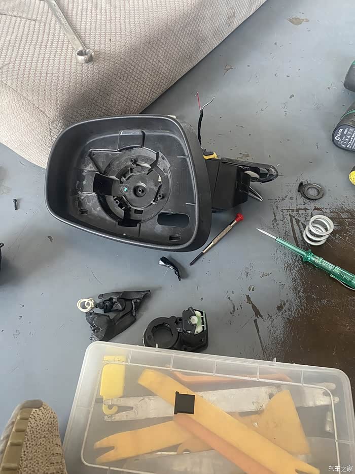

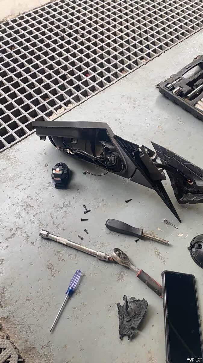

于是买到配件第一件事情就是拆后视镜准备干
结果拆半天发现不是想象那么简单,发现这个后视镜电机真的很难拆下来看起来很麻烦
第一次拆装失败,就装回去了

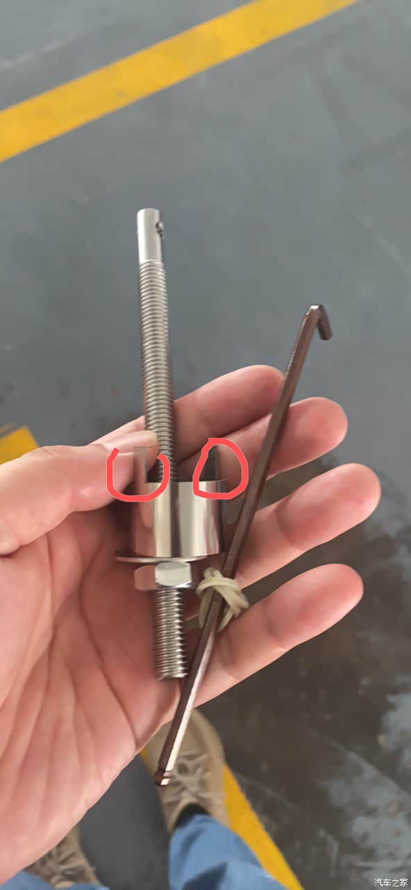

于是第一次重新买的专用后视镜电机拆装工具开干

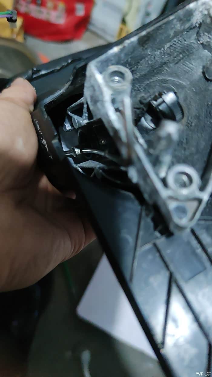

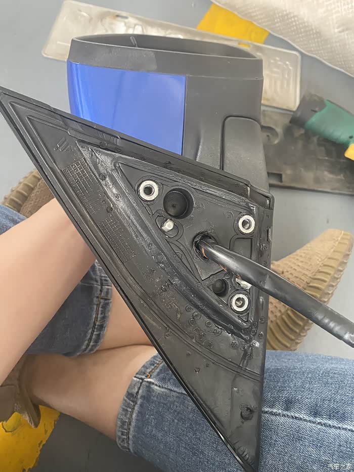

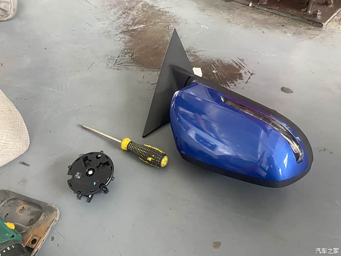

后视镜拆就吧这个三角位置用撬板慢慢撬下来看见几颗固定螺丝
这个东西拆有了第一次所以很简单
一共三颗固定螺丝带线束

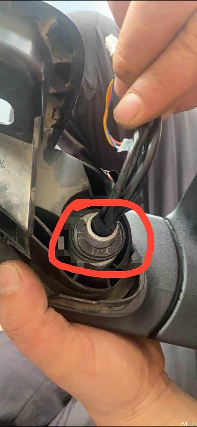

这里简单明了发一张图片怎么才装出来的
这里需要用退线工具慢慢退出来然后用专用工具
用专用工具顶到上图画位置
这样就拆出来了

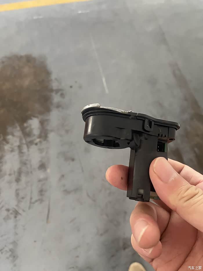

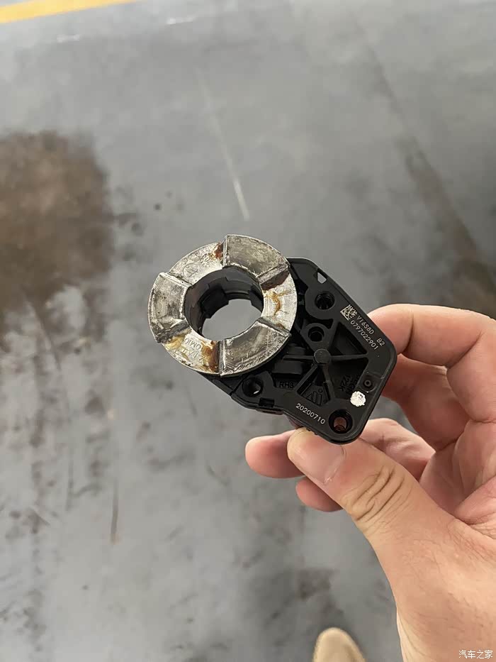

旧电机
已经有点脏
