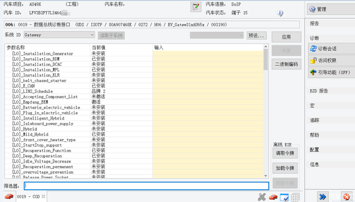

--------------更新拔保险丝的一劳永逸方法:帖子更新追加了更改,请看图片。这下世界清净了。--------
