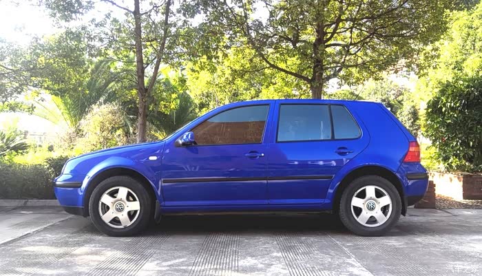

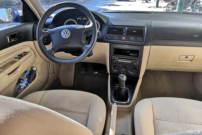

     开手动档的2.0高四这个当年的家用“小钢炮”——宝刀不老的老爷车,体验两脚并用、双手互搏的乐趣,越来越成为我的偏好,因此今年高四开得特别多:

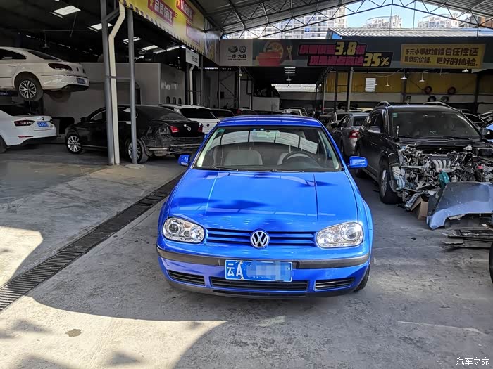

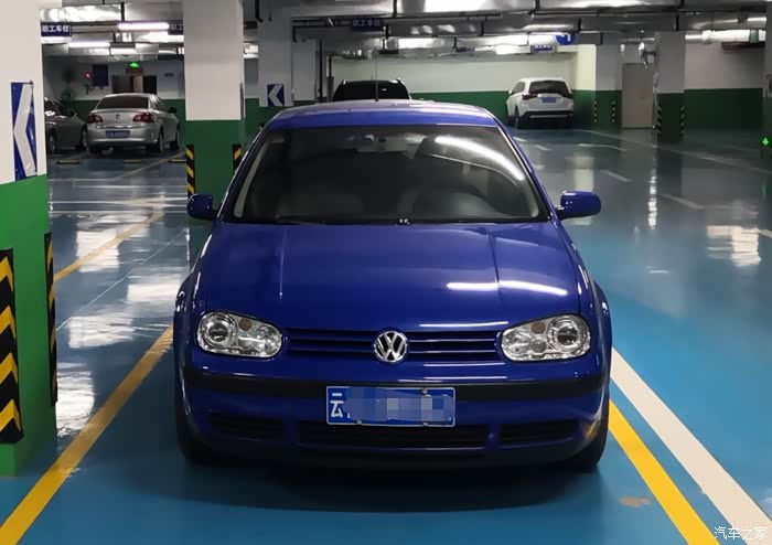

     看完高八,回到保养车间,高四已下工位,保养完毕:
     这次保养内容为:一、更换一汽大众5W—30专用全合成机油4升;二、更换四个火花塞;三、清洗节气门;四、发动机进气歧管旁边的一根吸收机油蒸汽的真空管老化,进行了更换(这项免费);四、烟灰缸的夜间指示灯不亮了,进行了免费修复。
     空滤、空调滤不太脏,仅进行了吹除清洁,说明云南的空气质量比较好;刹车片还厚,不用更换。全部保养费用939元:
     十五万公里以前的保养,一直使用一汽大众5W—40专用半合成机油,4S店要求七千五百公里一保养,但我还是按一万公里一保养,机油消耗略比现在的5W—30全合成专用机油大一些,刚完成保养时(加4升),油位在机油尺上下限中位略偏上一点,一万公里后,降到下限偏上一点;现在用5W—30专用全合成机油,刚完成保养时(同样加4升),油位也是在机油尺上下限中位略偏上一点,一万公里后,降到上下限的中位,机油消耗微乎其微。

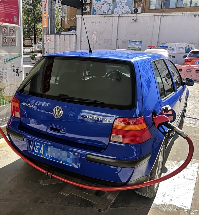

     完成保养后,给车加满油(车龄快十七年、里程超过二十万公里的老爷车,一箱油走高速路,仍然能轻松跑八百多公里不报警,跟新车时的油耗差不多):

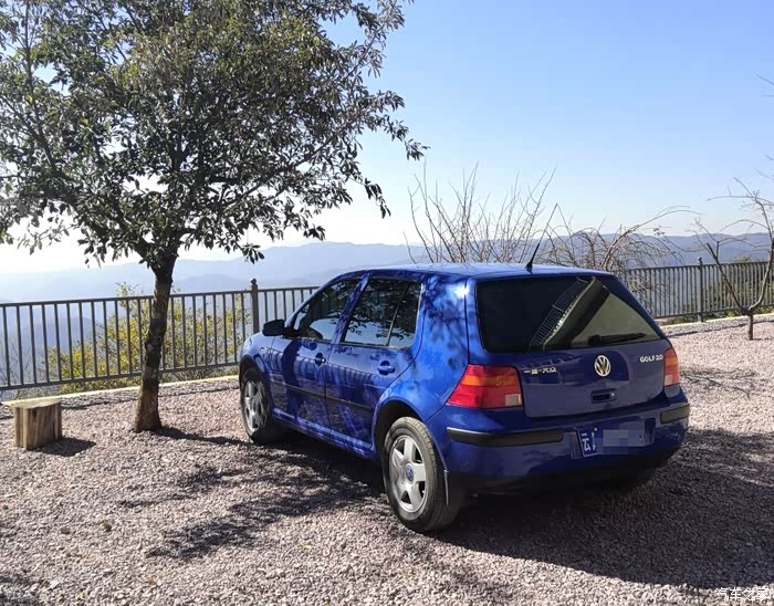

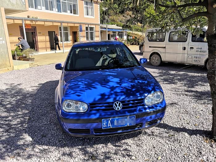

     然后拉着朋友上山,到农家小院吃午饭:
     这辆高四很素,没有任何结构件和外观包围件改装,因为我不喜欢改装车。唯一改变的是几个月前将卤素近光灯改成了欧司朗LED双光透镜大灯,从此告别高四的“蜡烛”照明:
