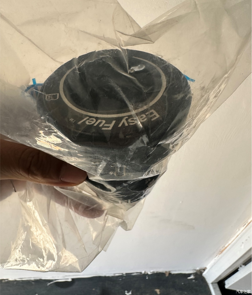

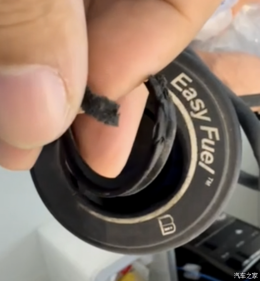

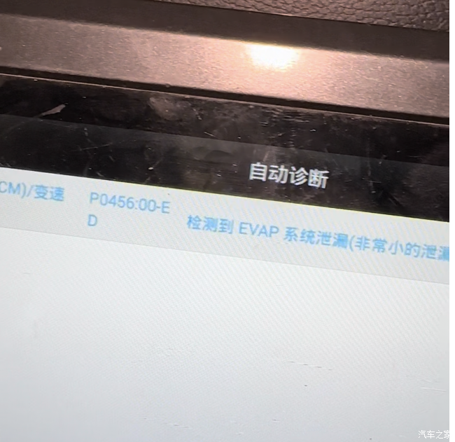

常见问题一:发动机故障灯亮,车开起来没啥感觉,故障码报P0456检测到EVAP系统泄露,非常小的泄露,这个问题呢是加油口密封圈被油枪捅破或者被燃油添加剂腐蚀,更换新的单独的加油口问题就能解决(目前已提供原厂新的单独加油口)不用换油管总成了,出保后车友的福音。

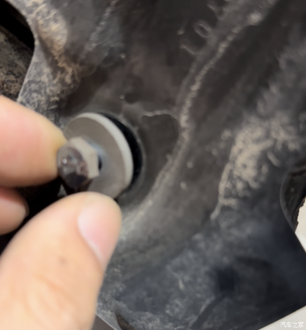

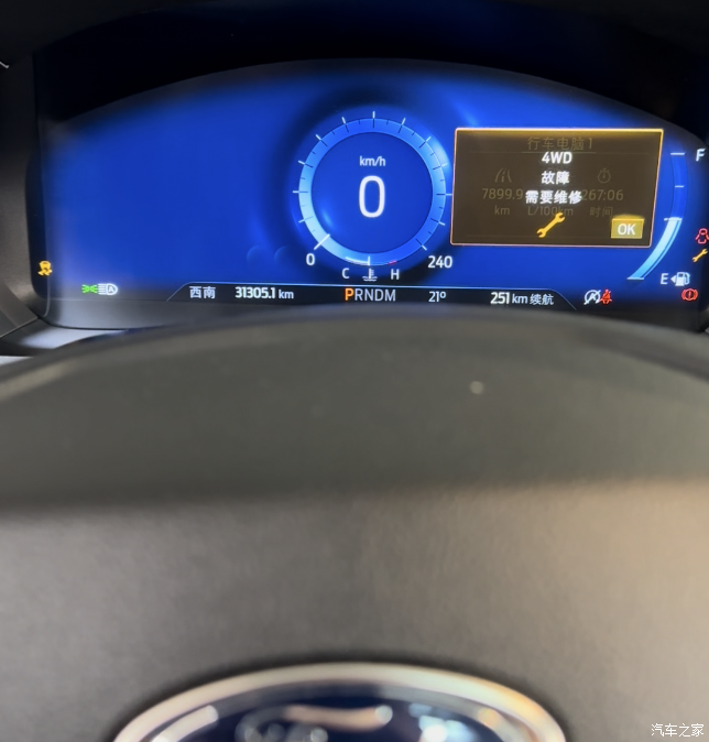

常见问题2:仪表上报4WD故障需要维修,电子稳定控制ESC,四驱不能工作,这个问题是四驱模块搭铁不良导致的,给4WD模块加装一根粗一些的搭铁线问题就能解决

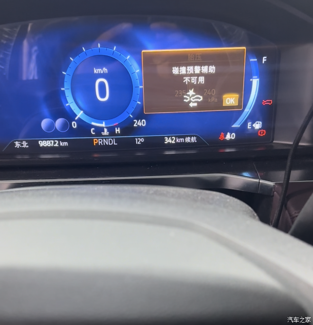

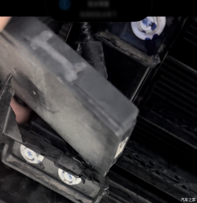

常见问题3:仪表上报碰撞辅助不可用,这个问题一般都是前保险杠ACC雷达模块因为托底脱落或角度不对造成的,如果报模块被遮挡通常是前杠外部有异物影响模块,处理这些相关点问题就可以解决

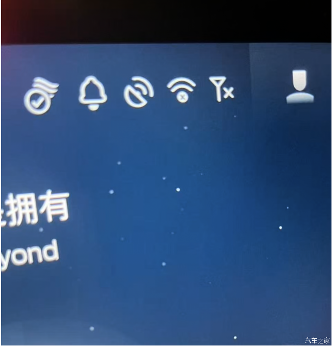

常见问题四:中控屏上4G信号时有时无,严重的时候就彻底没有了,这个问题是音响主机ACM故障造成的,现无法单独修复,更换新的主机模块问题就能解决。

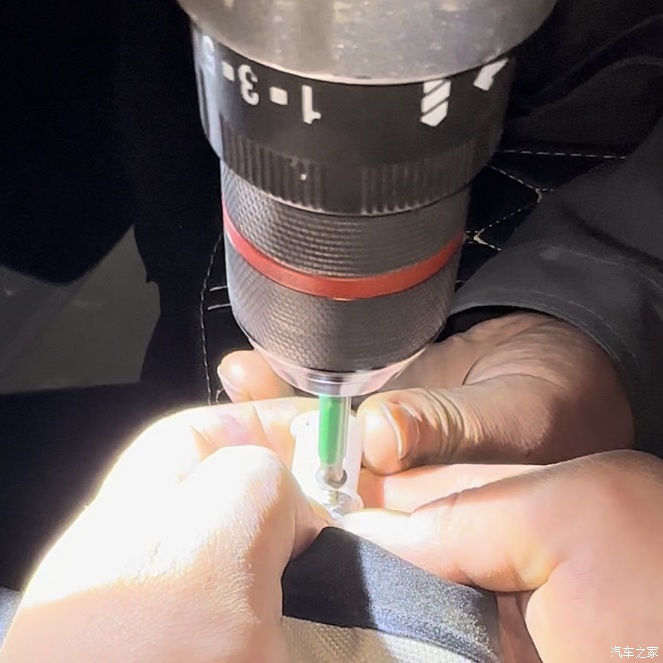

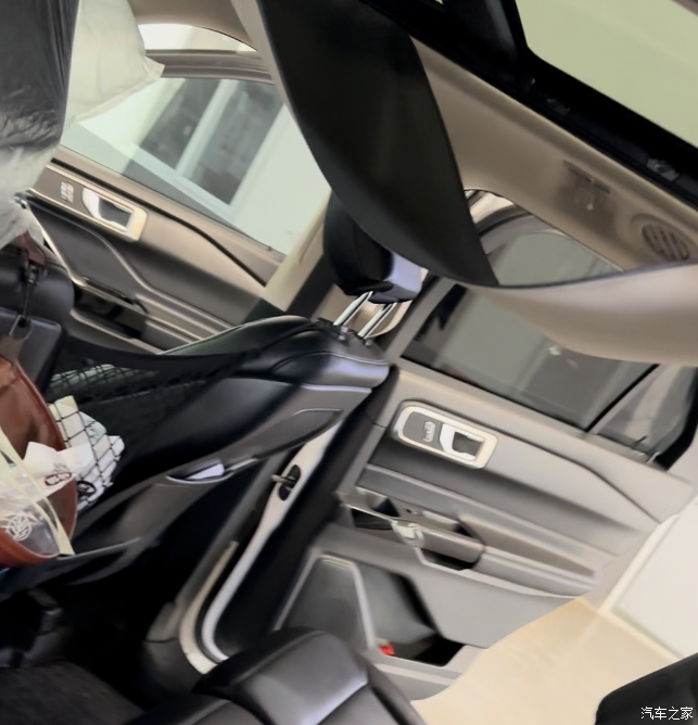

常见问题五:天窗遮阳帘脱落,篷布整个搭拉下来,这个问题是天窗遮阳帘转轴卡子咬合不上造成的,给转轴上打个新的螺丝固定问题就能解决,不用更换天窗遮阳帘总成。

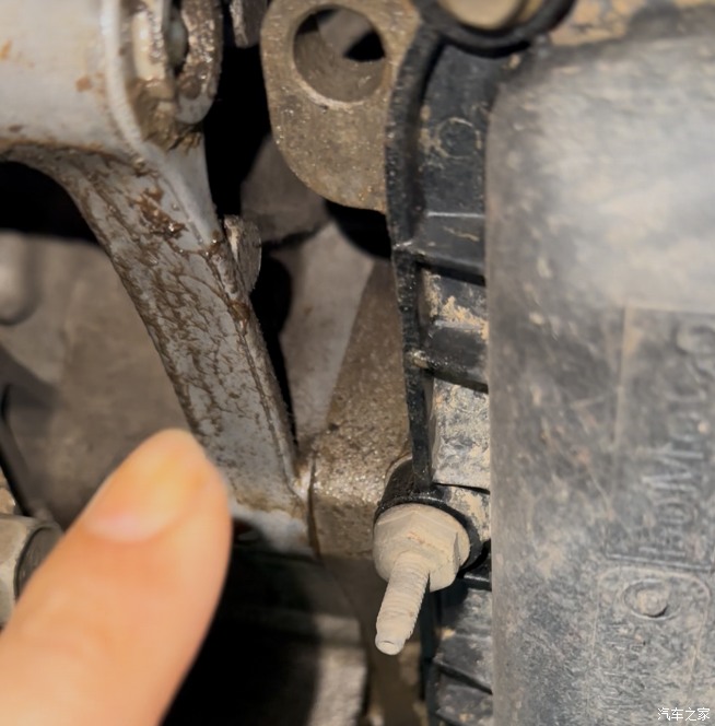

常见问题六:车走起来底盘发出尖锐的很大的金属摩擦生,这个问题是刹车盘隔热罩螺丝松动后和刹车片干涉造成的,给螺丝上抹螺纹紧固胶装回去问题就能解决。

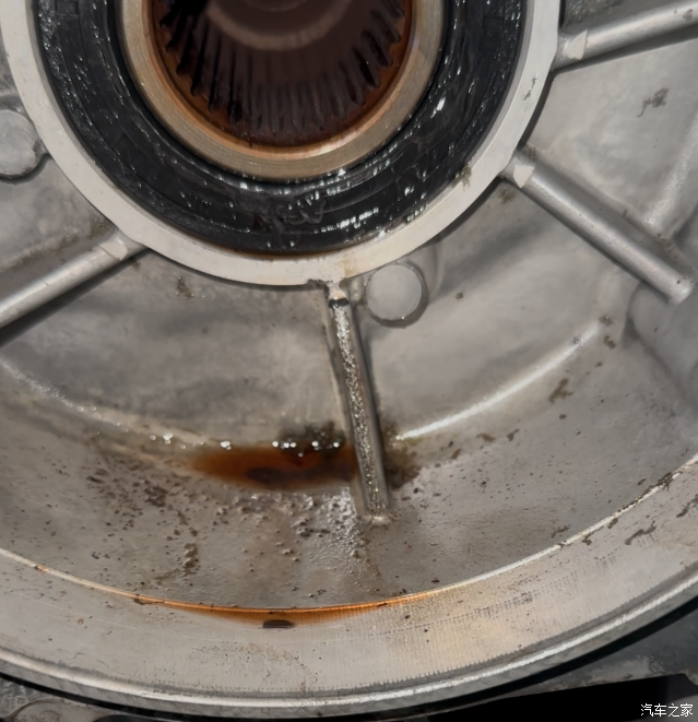

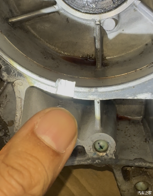

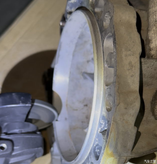

常见问题七:风动箱油封漏油及分动箱输入轴生锈问题,油封漏油换新油封就可以,生锈是因为空调水会渗漏到分动箱瓢壳内,轴花键老是处于潮湿的状态,解决的话就给瓢壳切割口保证通风即可。
