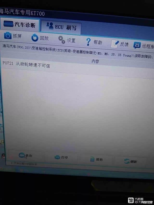

使用海马专用设备读取各个系统,只有变速箱系统有故障码,P0721从动轮转速信号不可信。
邦奇变速箱,出现P0721故障码,就是从动轮的转速与真实的转速差别大。变速箱电脑检测的其他信息,发动机转速,输出轴,或者车速,与这个从动轮的转速比较的结果。电脑控制系统,钢带加紧力不再增加,系统会自定义这个转速,车子可以行驶。由于车子的其它系统没有故障码,说明变速箱的从动轮的转速存在误差。检查变速箱线路,插头没有问题,余下的就是传感器,靶轮或者变速箱问题。

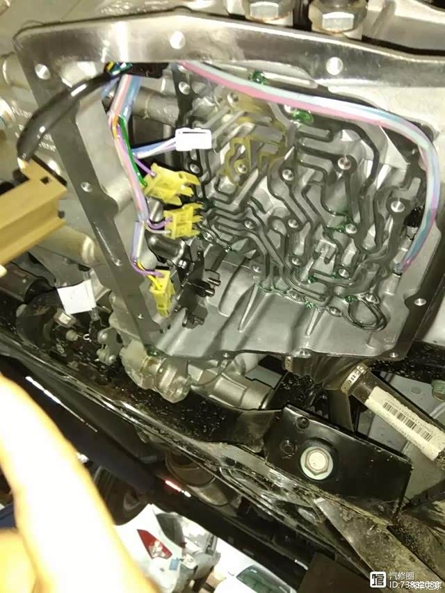

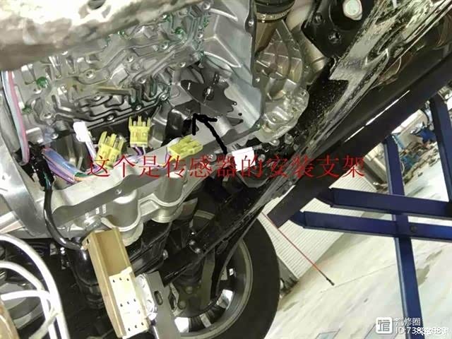

从动轮传感器在变速箱内部,拆开油底,排挡机构,检查传感器发现问题。
