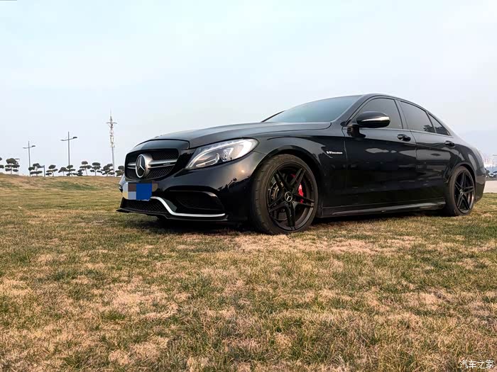

海边草地拍摄。
滨海大道。
海州湾拍摄。

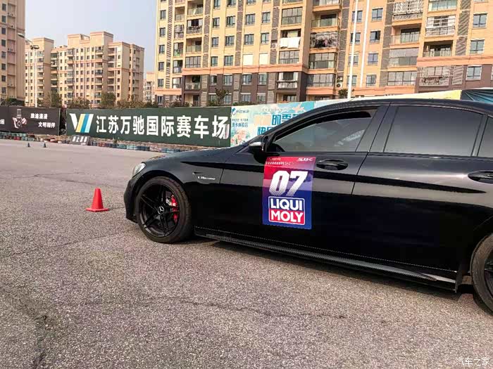

江苏万驰赛车场拍摄。07号

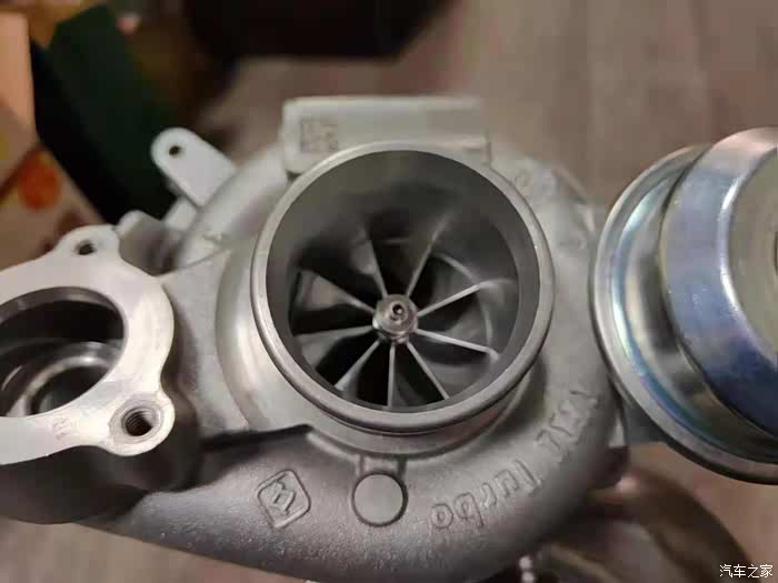

首先是涡轮,因为原厂的涡轮经过多次LOG数据发现瞬压1.6,恒压在1.4左右,持压不稳定,所以必须要更换涡轮。
现在市面上的涡轮基本是掏心涡轮,用原厂的涡轮壳体,进排气叶片锻造加大,重点是机芯,经过对比了解我最终选择的是使用盖瑞特机芯。

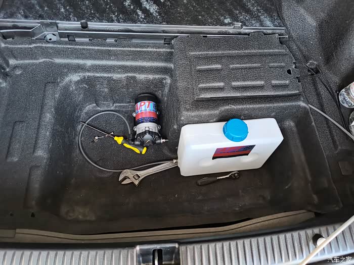

涡轮车的动力提升首先要解决的是散热问题,水温、机油温度、变速箱油温、进气温度都要监测,水温和油温我观测后是没有问题的,都在正常范围内,进气温度解决方案我用了C300上的加厚中冷+APT酒喷三阶套件
进气以前用的是BMC高流量空滤,三阶换了碳纤维进气风箱,排气头段以前是300钼后来换的直通。要保证进排气都畅通。

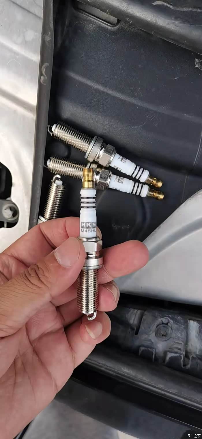

火花塞我选择的是HKS9度热值的,原厂是8度的,因为我经常拉高转速,9度的耐高温效果好。
原装位掏心加大涡轮,盖瑞特机芯。
HKS9度热值的火花塞装车。
APT酒喷系统安装。

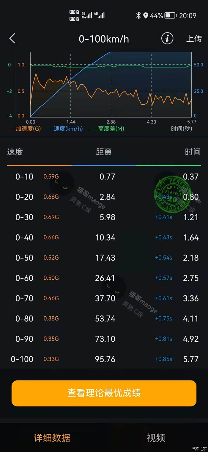

第一次经过几版程序的调试01加速5.77,我决定开段时间观察数据的稳定性再调。

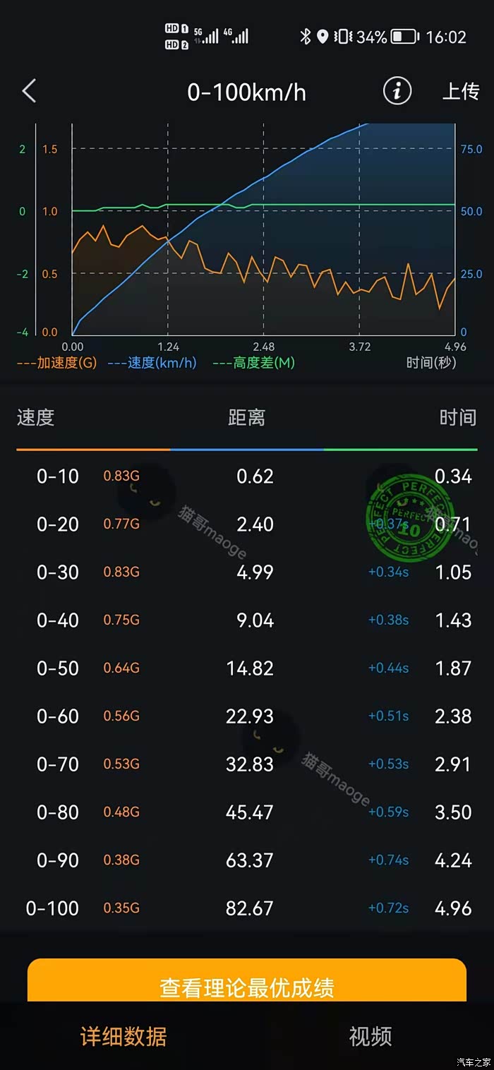

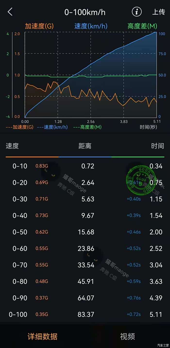

调了几版程序后测试01加速5.11,这个时候已经破了全国的最速C200记录了,那个时候最快的C200后驱的01加速记录是5.2!但是我要战胜的是所有的M274,

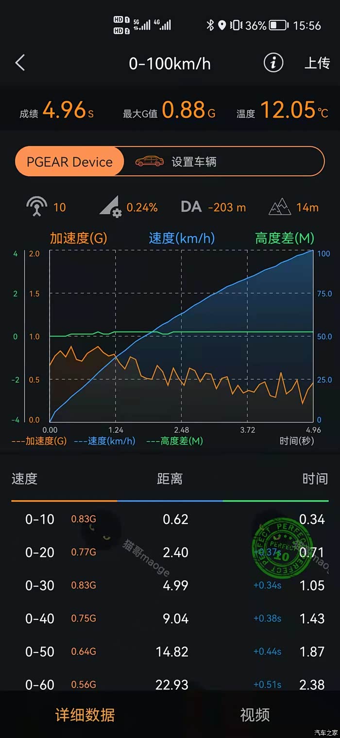

2021年11.30号 感觉天气不错去测了一把成绩,01加速4.96!这个时候已经超越了最快的M274了,我成功了!心里美滋滋!有志者事竟成!!!

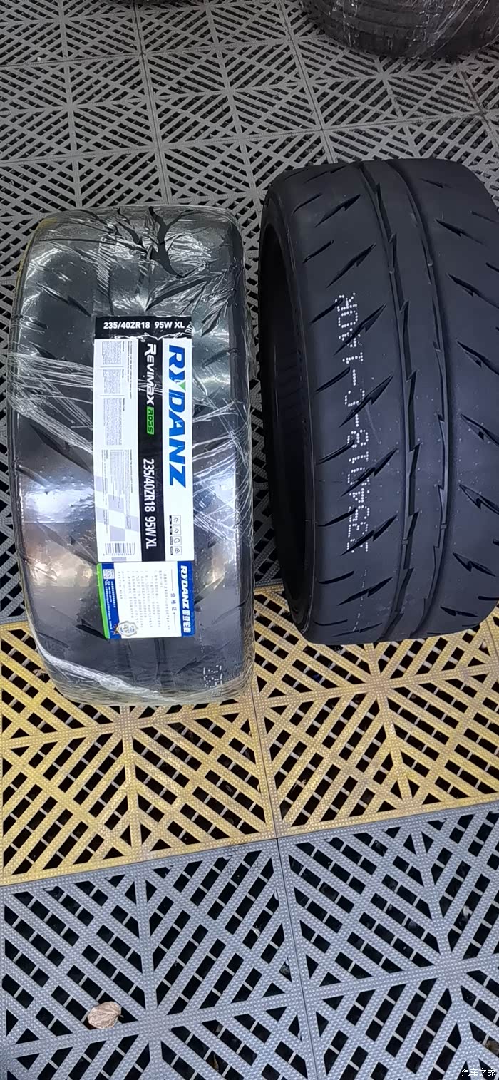

前面用的轮胎是爱驰乐的半热熔235-40-18,抓地还可以,但是已经磨完了开始打滑了果断换上雷登半热熔!
雷登果然有提升!4.89了!为雷登点赞,为国货点赞!

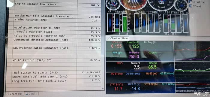

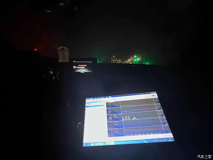

为了更好的观察行车数据,我自己买了HP设备,随时可以LOG车子的程序数据。又经过一个月的观察,数据依然很稳定。跟程序师沟通了下,说程序还能写,还有提升空间,果断选择继续调试,要做就做最好的!

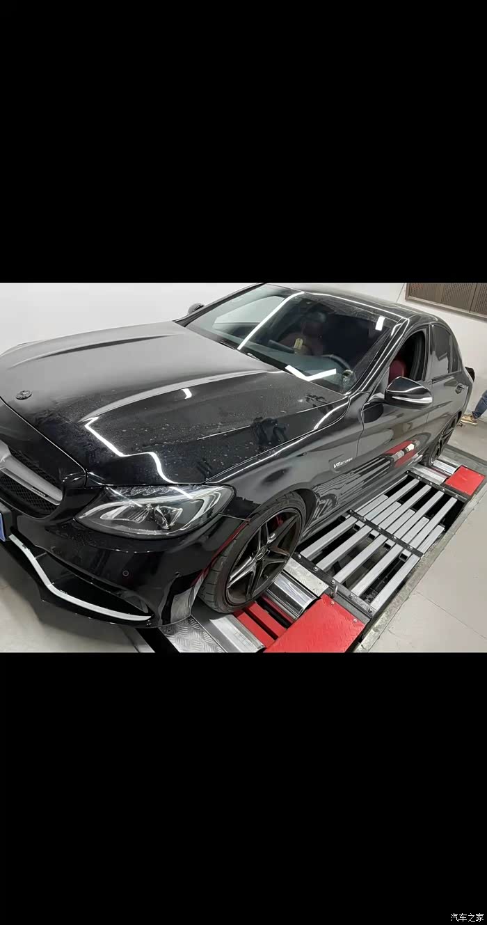

第三次调试决定上马力机!这样可以更直观的看到发动机的动力输出曲线。

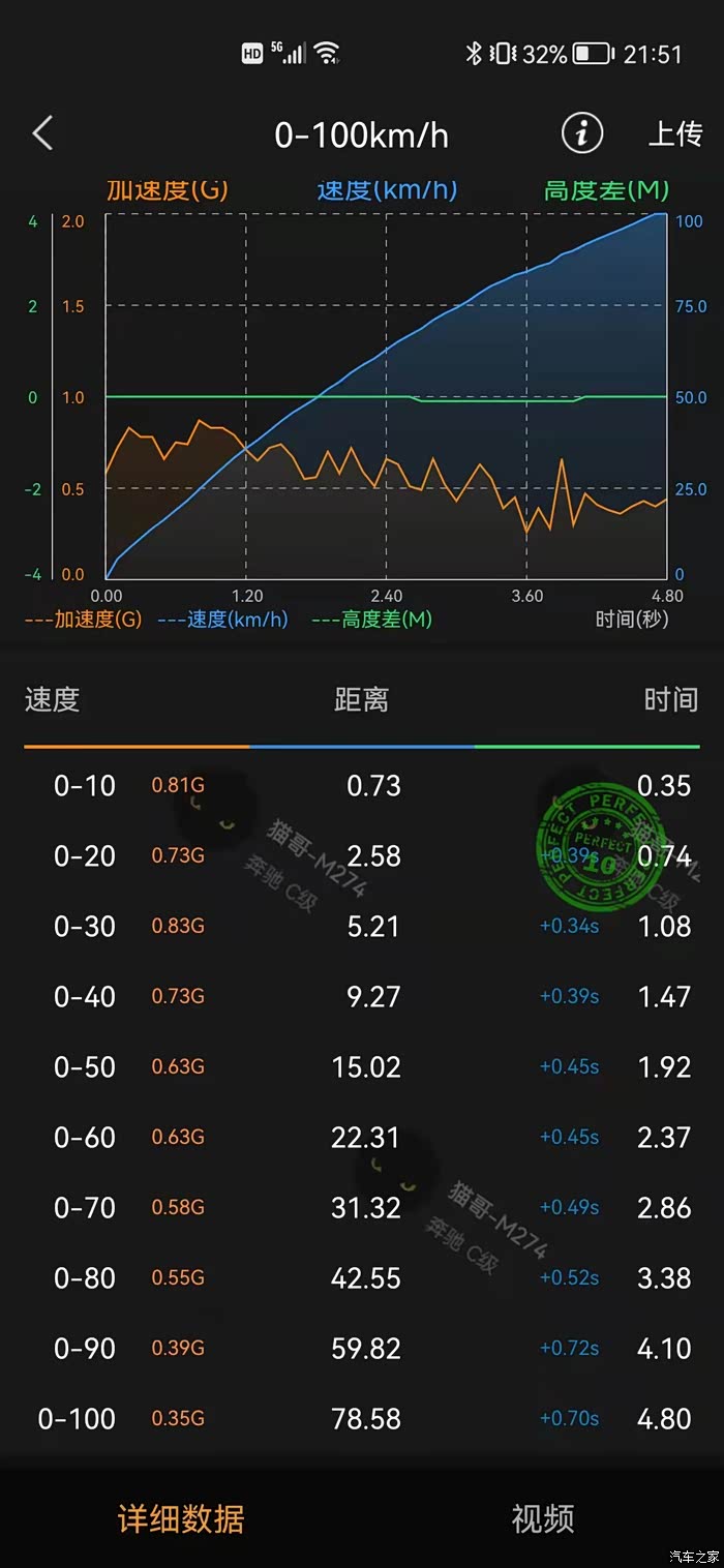

经过两版程序的调试轮上马力318匹!轮上哦!(换算成机头马力已经有400匹了)扭矩513扭!连续拉了5把,非常稳定!
截至到发帖,目前成绩是4.8,全车无拆,无添加剂!应该是全国最快的后驱M274了吧?如果有比我快的乐于交流请教
根据数据判断我觉得应该能4.7,因为成绩跟很多因素有关,天气温度,车子状态等

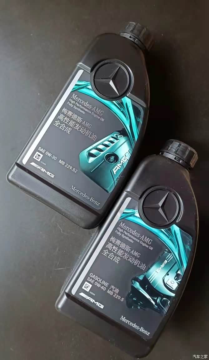

车子现在19万多公里了一直用的这款AMG机油,机油只要标号对,正品货,什么牌子的区别不大,不要听别人道听途说什么什么机油多牛***能提升性能,都是吹牛的,机油是保护发动机的,不是靠它提升性能的。

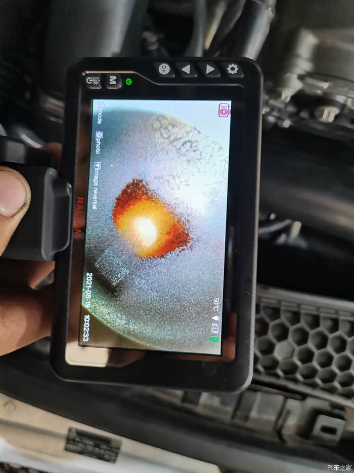

用内窥镜查看缸内几乎没有积碳,很干净,活塞的编码都能看到。

程序调试中的数据指标有压力值、点火提前角、空燃比、爆震值等。其中两个重要数据指标就是压力与点火提前角,空燃比大家都知道混合气浓度在0.8到0.9之间发动机的输出功率最大。有没有爆震一眼就能看出来。
