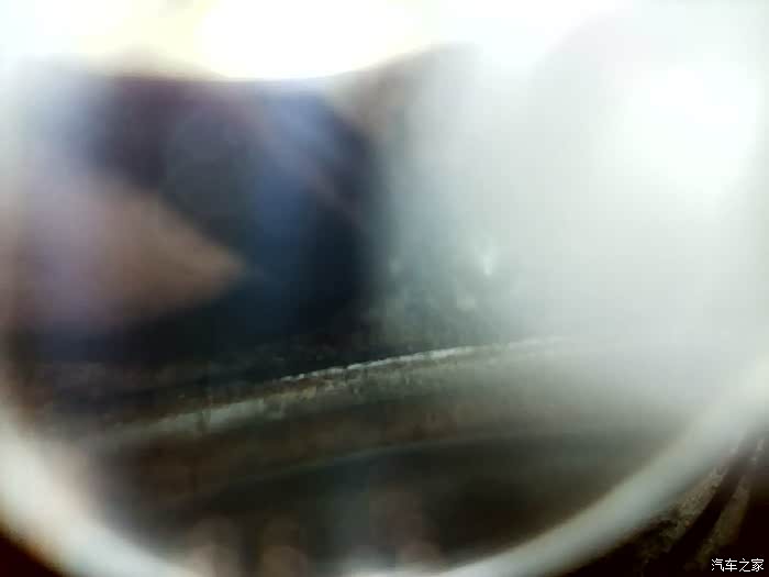

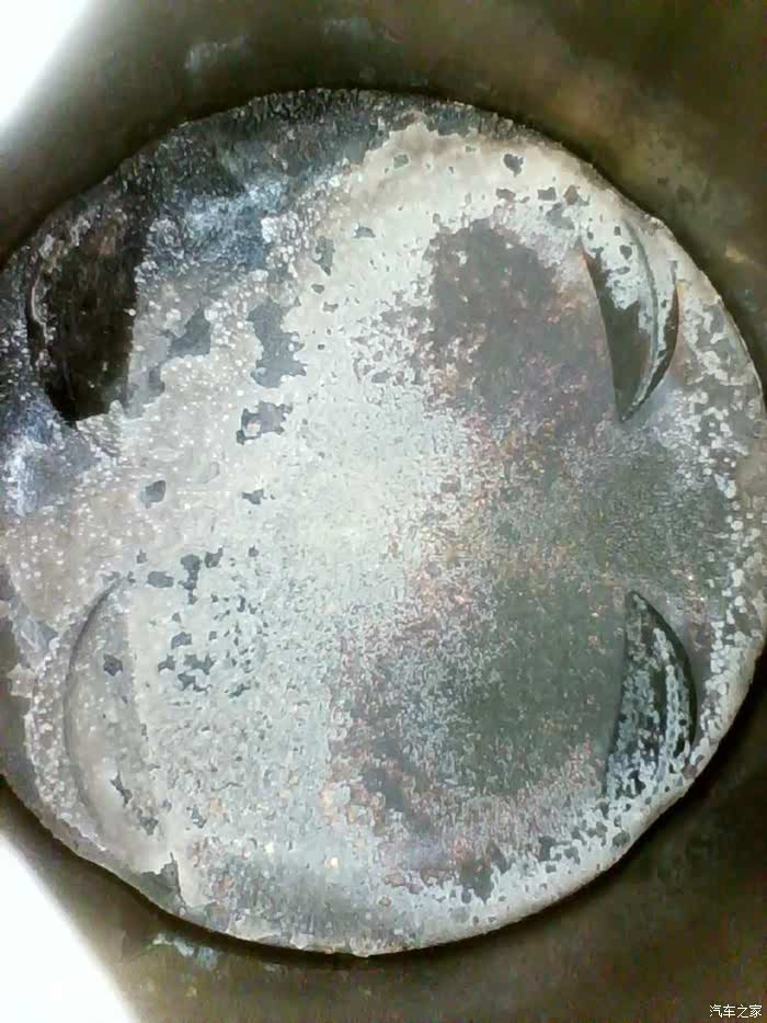

一缸,3月上一次保养前查看的情况,也用了两箱千二,正常佛系开,能看到有一定清理效果,油样也明显变黑,但顽固积碳还有很多。具体可见上一次保养作业。
一缸,7月时看了一眼状态,据上次保养不到5000km,中间用过小剂量燃油宝,刚看到时觉得有点吓人。

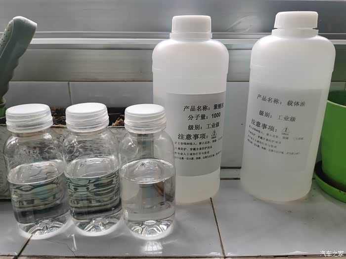

本次自配的PEA原液,100ml原液+100ml载体油配好摇匀,分装备用,加油前倒入油箱。

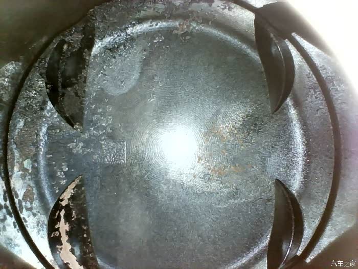

暑期进行了一次近万公里的南疆自驾,返程的最后两箱油各加了一小瓶自配PEA原液,约千二的比例。高速约1500km,回家又跑了几百烧清后换油保养。保养前只拆看了一缸,效果出人意料。

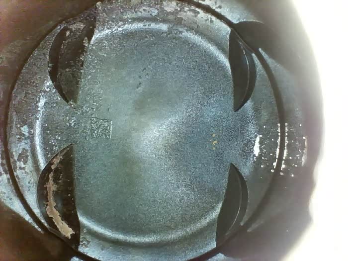

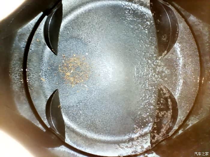

一缸,两箱千二后,加油前查看的状态,大部分请掉了,喷油嘴下也分解的一部分,顽固积碳被清理80%以上,有浸润感,第一次看清二维码。能有这样的效果已经觉得满意。证明EA211这个机头千二+高速大油门可以起到不错的清理效果。

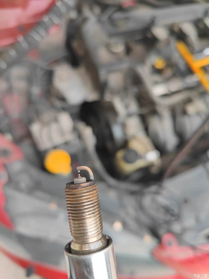

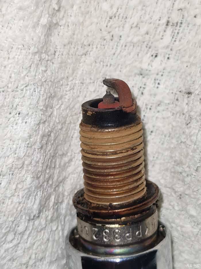

意外的是火花塞红了,不知自驾路上是哪个加油站的油有问题,看记录加的都是两桶油,难道是原液或稀释液有问题?
出发前肯定是好的,一直在同一个油站加92的油。

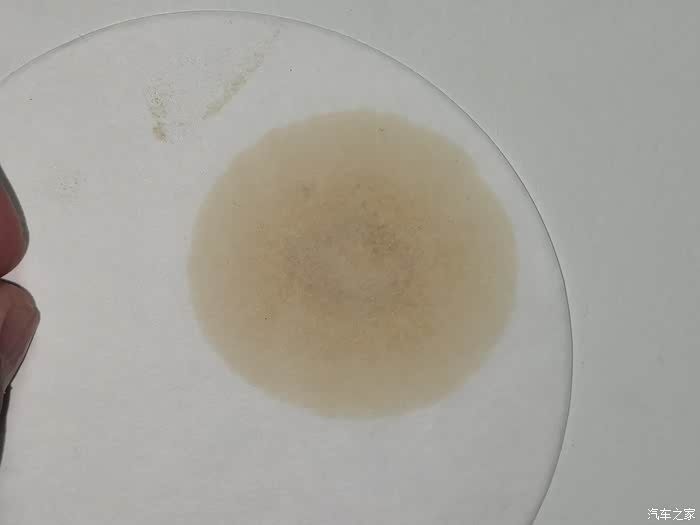

15000km保养前最后一次油样,再跑跑似乎也没问题。有一定的沉积,换下的油也比较黑,但散开后还好,没有颗粒,说明机滤还能正常过滤,未超过机油自身的清净分散能力。(加了有机氮钼的确实会更黑)

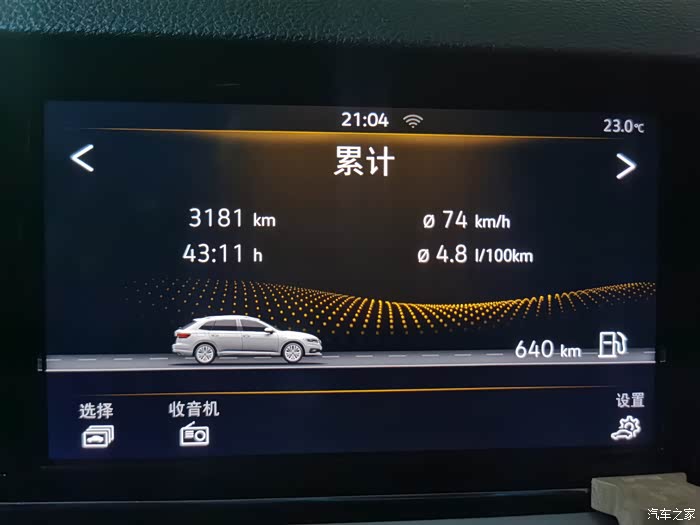

每99小时自动清零的累计数据,这三千多相当于从新疆若羌开回帝都的里程,油耗还是很不错的。
本次保养间隔达到15000km,因自驾均速高,累计均速超过50,实际机油的摩托小时不到300小时,大部分情况工况很好。

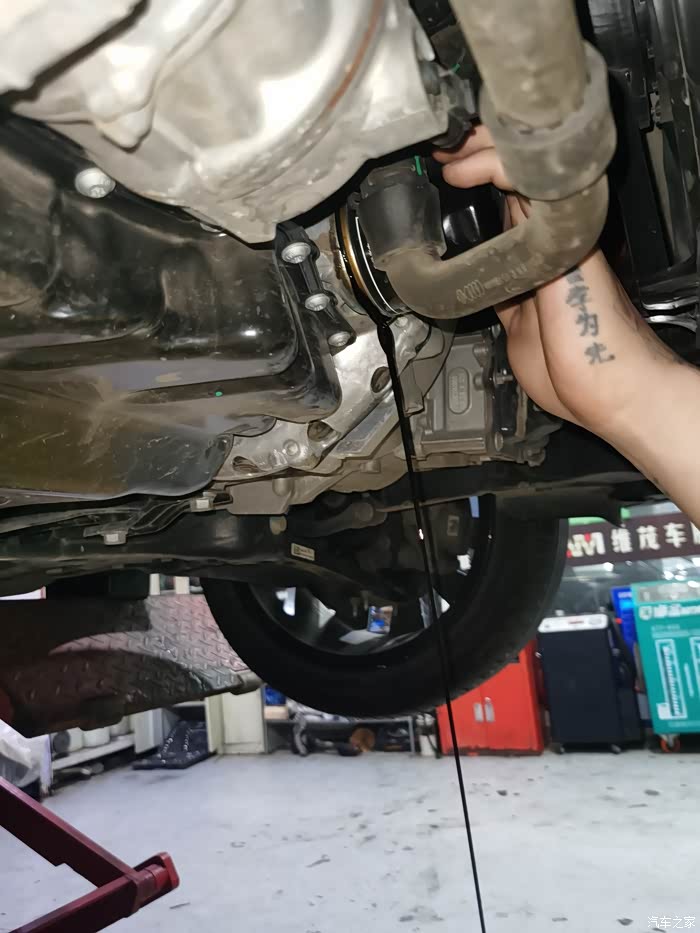

洗车店换油,小师傅放机油换机滤还是靠谱的。
车子平时在帝都因为固定加油站92优惠更多,加的92,自驾路上因为没有优惠加的95,95确实感觉更有力也更平顺。
保养仅更换机油机滤,这次是上次剩的3L黑嘉0W40+1qt黑嘉0W30+120ml有机氮钼,换完油安静平顺又回来了。

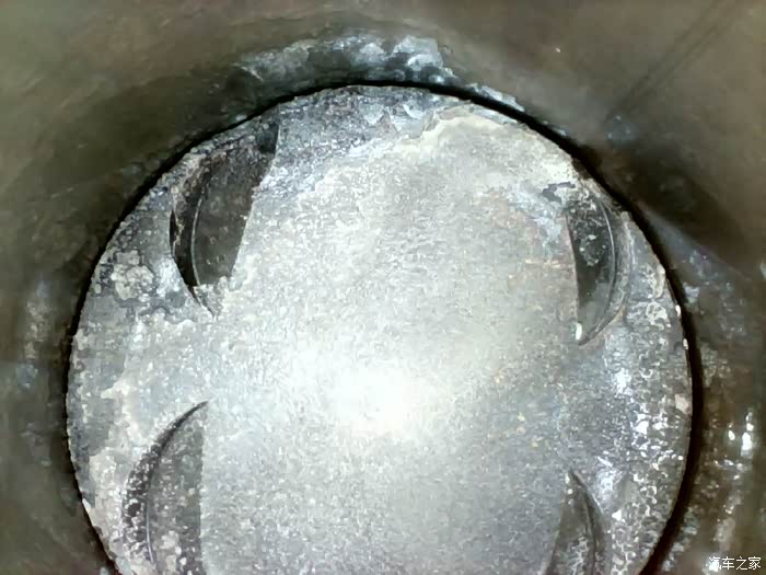

一缸,已经没有上次的浸润感,右侧可见扇形的新积碳,这是城市道路这段时间重新积累起来的,最近的这箱油没兑添加剂。如果最右边亮的才是金属本色反光,那么中间部分说明还有薄薄的一层。左侧进气门下方没有明显增加。

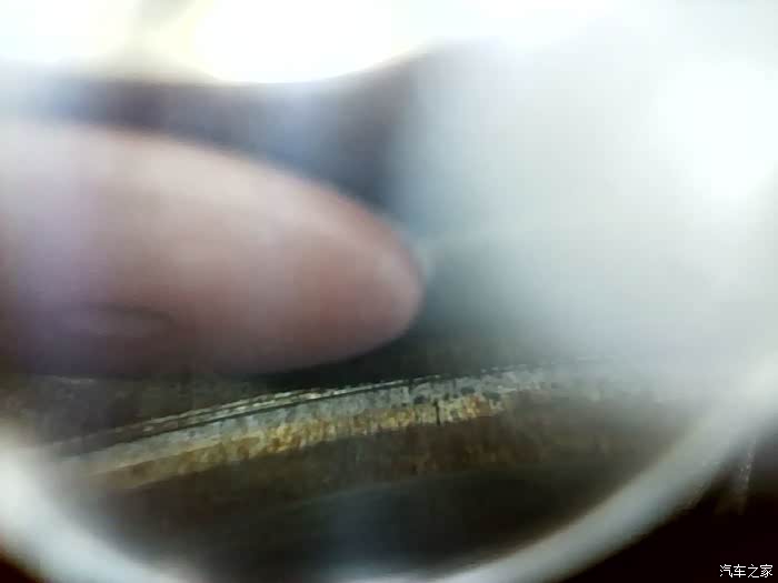

进气门不仅是红的,边缘也有不少的黑色积碳。

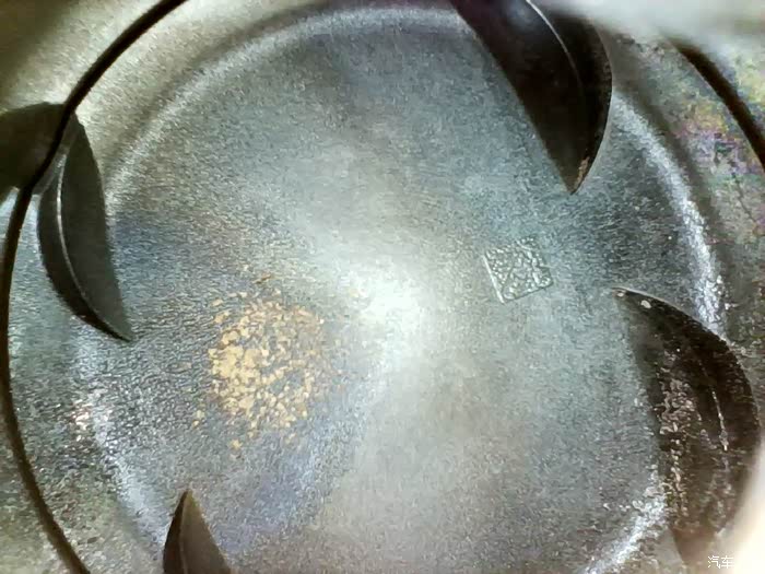

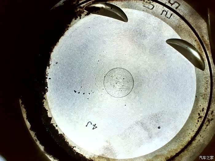

三缸,清理得最干净的一个缸,残留的顽固积碳很少。

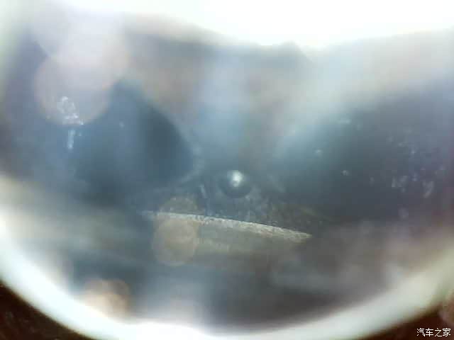

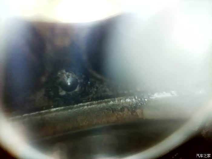

三缸,进气门是开着的,用反光镜看看喷油嘴、进气门,喷油嘴挺干净,进气门上更是一片黑乎乎的。

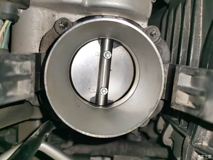

7万公里没洗过的节气门,似乎还不用清理,正面还很干净,从边缘看背面貌似有点沉积物。工具不合适,就没拆下来洗,下次换空滤或火花塞时可以安排下。

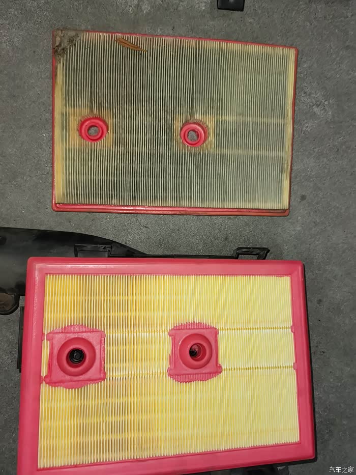

新疆转了一大圈的空气滤,上次4万多换火花塞时换的,累计大约3万km,经历过大漠风沙,可以下岗了。

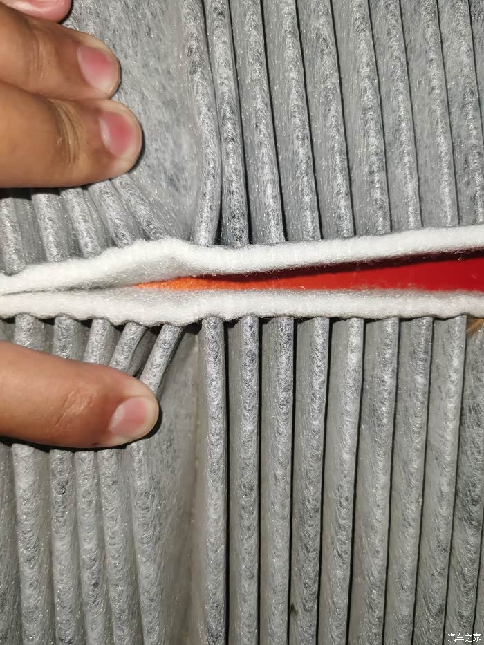

空调滤比想像的还干净些,路上的沙尘暴并未积累太多的颗粒物。

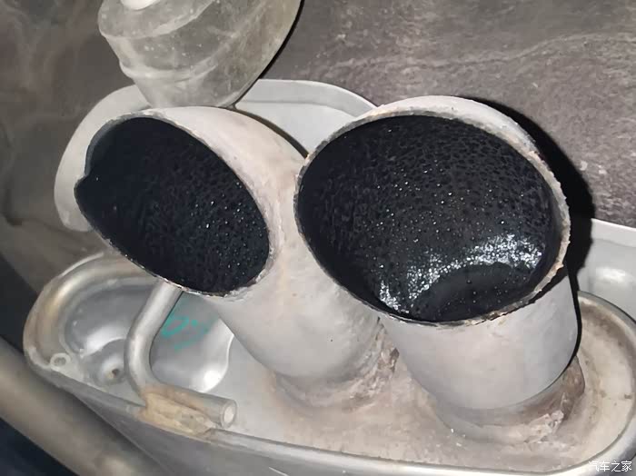

排气管比上次看更黑,刚熄火还有些水渍。

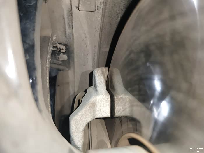

原厂的刹车片,看上去还可以再来七万。
