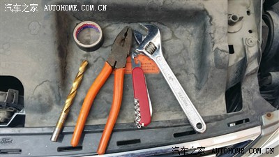

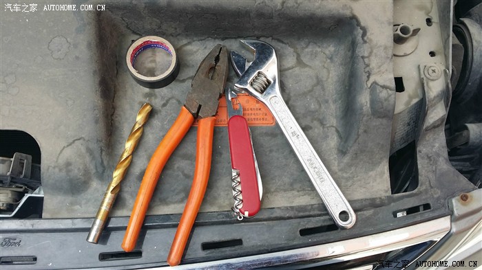

@用到的工具
M10的麻花钻头是扩径用的。
断电开关接线柱直径M10,买到的接线端子接头孔径M8,没办法,只能手工扩径(木有电钻,悲催的手)。建议有改装欲望的亲们,找个电钻,先把接线端子接头孔径给扩了,或者买孔径M10的接头。

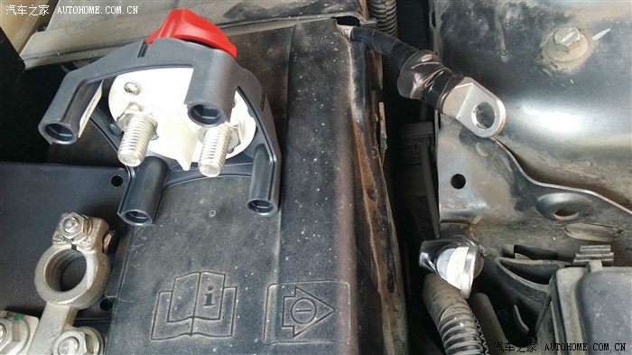

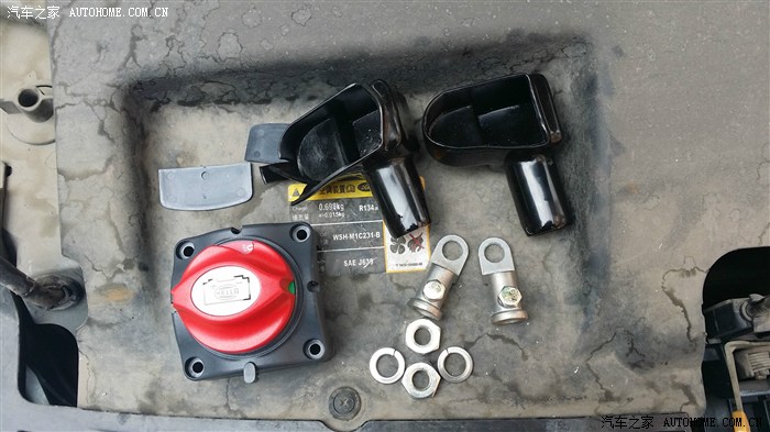

@断电开关、接头、绝缘套
那两个接头前端已经扩完孔径。接头后端要能插入线径25mm平方

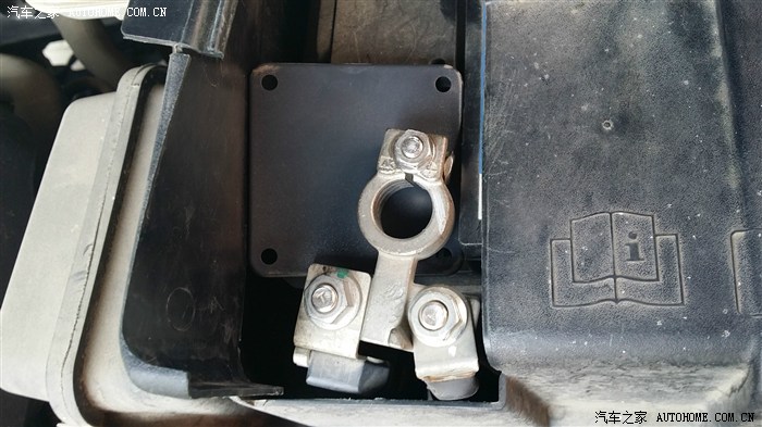

@拆正极
一定要先把正极拆掉~不要问为什么~为了保护电瓶~为了不看到火花~为了。。你自己不被电到抽筋

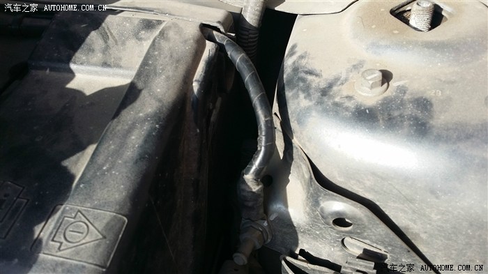

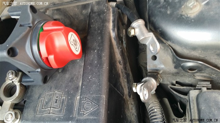

@负极线最后的。。无损照。。上钳子
此处需要吃奶的劲,和强壮的大腿支撑。断点位置参照下下图,别太贴近接地螺栓。

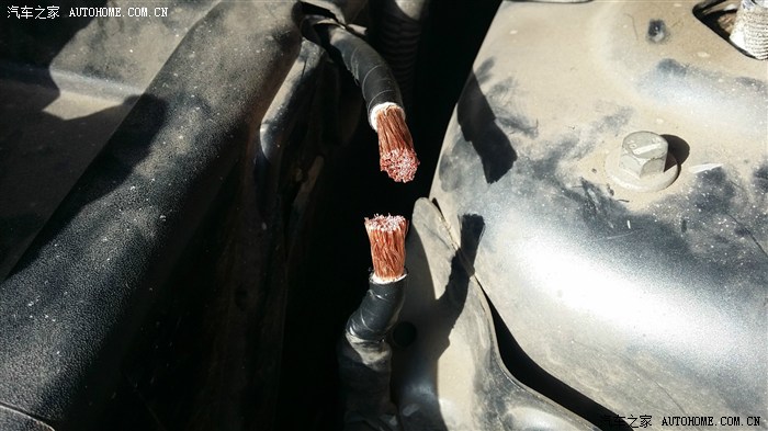

@扒好接头
绝缘皮扒去2CM差不多,负极用料比较厚道,赞一个。
@接线端子上。。
接线端子的定位角度参照图片,这样的角度,方便一会儿接断电开关,并且不会使接头长期承受扭力。
接头上的螺丝一定要拧紧,同志们~安全第一啊。

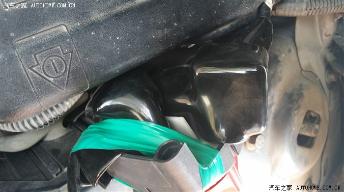

@缠上绝缘胶带
三个目的。
1、增加接头和负极线连接的整体强度,可以多缠几圈。
2、固定螺栓,防止出现松动。
3、防止负极线和接头螺栓氧化。
#断电开关四周有4个挡片,是可拆卸的,不得不说,德国人考虑的很周到。下图4个挡片已经拆掉。

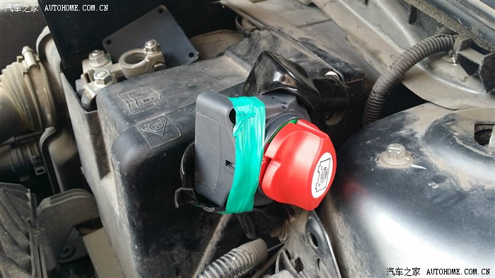

目前开关在“关”的状态。把正极接线柱接到电瓶桩上。

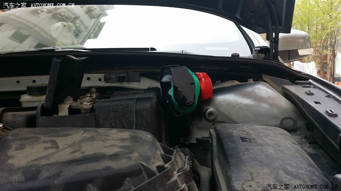

@全景图
断电开关最高点处于发动机盖密封胶圈之下,可以放心使劲盖上发动机盖。

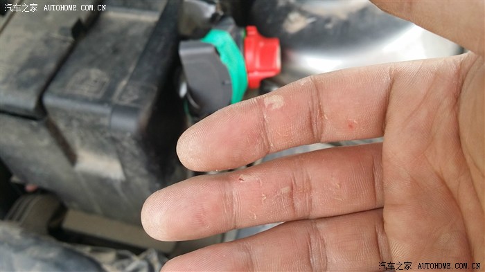

@最后~悲惨的手
因为没有电钻,就用这只手。。拿着M10的麻花钻头。。一点一点。。硬把M8扩成M10。起泡了。。

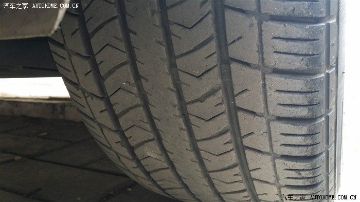

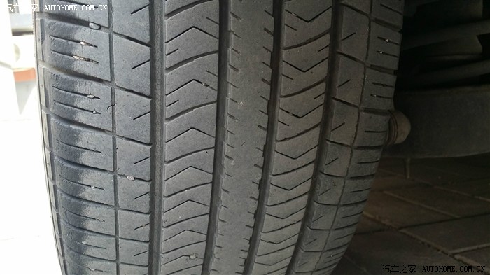

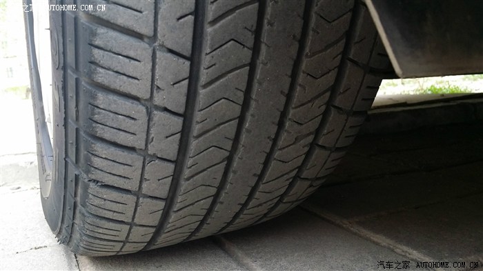

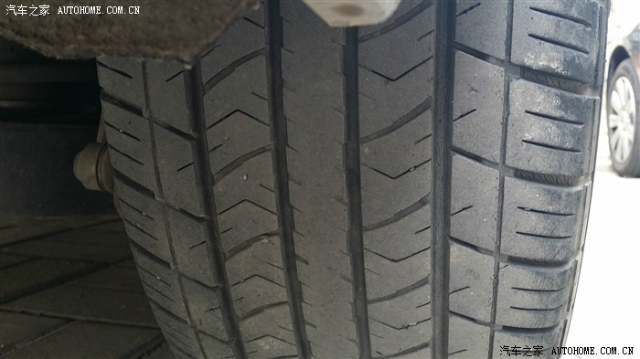

@50000KM,玛吉斯215 R16,四胎磨损状况。4S的师傅说,还能跑3万。
前左↓
前右↓
后左
后右
