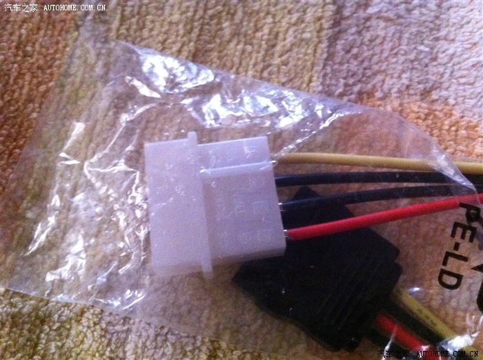

今天做4门隔音时顺便把前几天购买的电子中控按钮也给安装了。安装过程没有怎么拍照,本来想着已经有车友的作业了,想想还是发上来给想安装的车友一个借鉴。

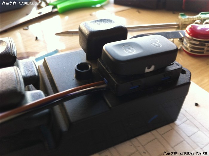

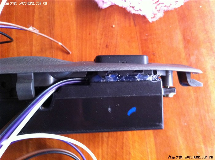

按钮后面的蓝色部分太高。
必须削下去点。
必须削下去点。
差不多啦!

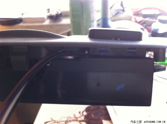

支座掏出口子。
放上试试。
盖上面板。

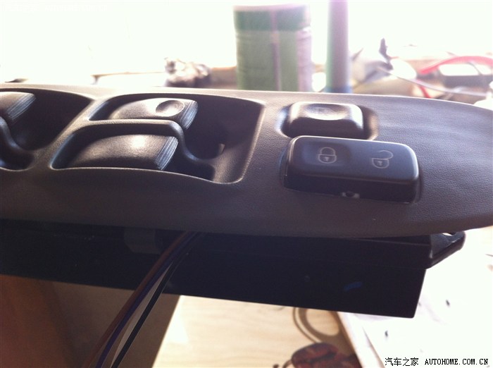

侧面看有点高。
下面电阻那里太高了,按下安装还是太高,懒得弄了将就吧,只要好用就行,水平有限。

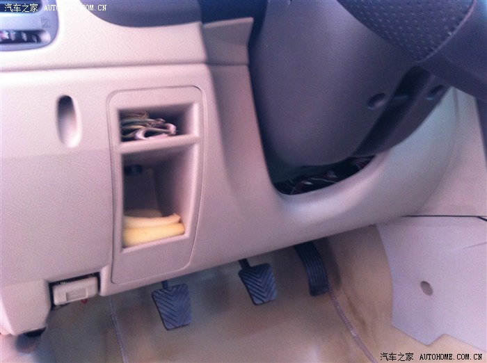

打开方向盘下面的装饰板。防盗器就在右边。

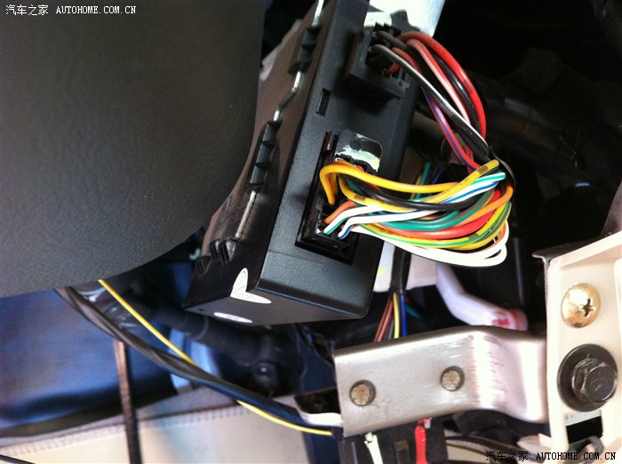

按照图中的接黄绿、黄蓝两根开锁闭锁线就行,这是我防盗器的图。

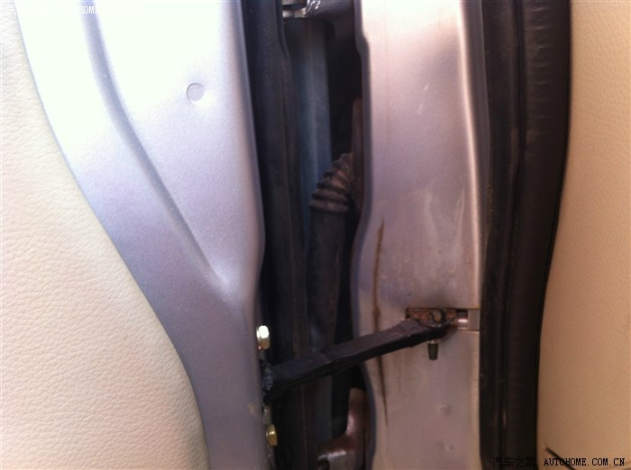

走线比较麻烦但只要有耐心就无问题,从门边的线管里穿到主驾门内。

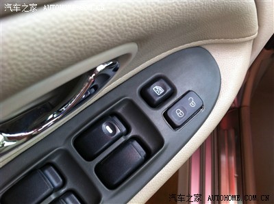

晚上的效果,孔挖的不好有漏光,不过在可接受范围。
门内的照片没有照,请谅解!文字说明一下:总共4根线两根开、闭锁,一根打铁,一根接在主驾线束黄色的线上就有灯啦!

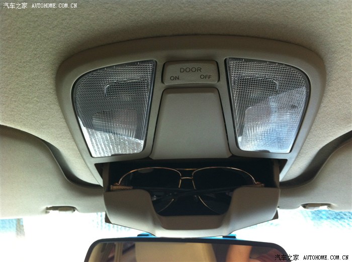

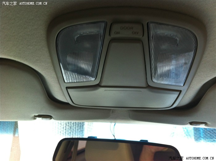

下面上两张(根据论坛车友作业)的眼镜盒,已经安装好了,真的很简单!
眼镜盒。
