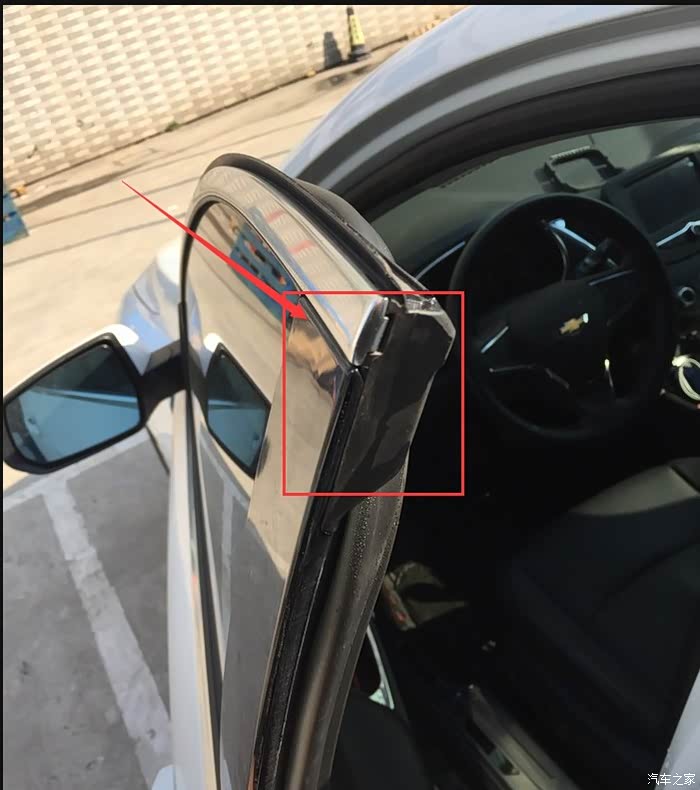

异响很烦,想着自己看看什么原因能不能解决,就自己开车时注意什么位置发出的、论坛看车友分享。黄天不负有心人,在论坛里看到车友发帖异响解决的技术贴。上面说明的原因是车玻璃顶部与胶条碰撞造成的。如图
因为胶条内部是空的,颠簸时会与玻璃产生碰撞。看了朋友君威,是绒布条的,不知道为什么XL用橡胶的。
解决方法就是在胶条内部贴一个“三元乙丙发泡D型实心橡胶密封条”,将胶条固定住就不会与玻璃碰撞了。

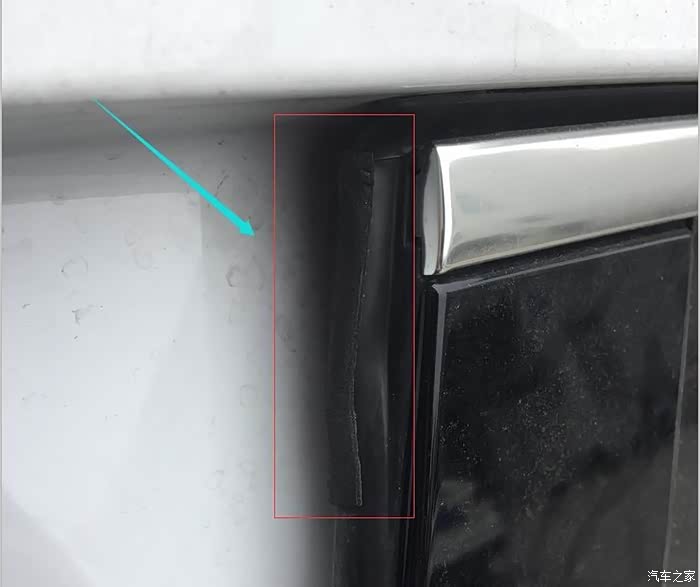

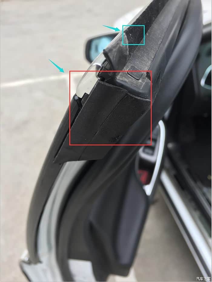

然而这个方法我用过之后异响依然存在,不知道是我一个人这样还是有车友和我一样还存在。总之很是揪心,难不成真是一开始猜想的贴膜拆车门了?然后我就自己注意异响来源,有次下车开门时听到胶条摩擦的声音,下车仔细观察车门,发现车门顶部的位置橡胶与B柱位置的胶条会合在一起,而且B柱位置的胶条里面也是空的。如下图
图片拍的不是很好,凑合着看吧。车门镀铬条位置里面是一块橡胶,B柱的胶条就和玻璃位置是一样的,是片状的!这是为了减低成本做的吗?
就是这里的一大块橡胶,应该是保护关门的吧,减缓关门的力道。
片状的胶条在车过颠簸路面肯定会震动啊,橡胶与橡胶碰撞的声音还是很明显的。异响很有可能是这里发出的,怎么验证呢?方法很简单,不知道各位有没有遇到这种情况,下雨天的时候异响就没有了。往胶条碰撞位置喷水!
经过我的实验,往上面喷水后异响真的没有了。异响源知道了,但是解决方法我只想到了治标不治本的方法,忘各位车友有治本的方法来分享一下。

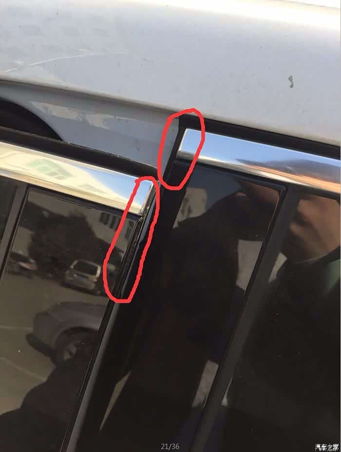

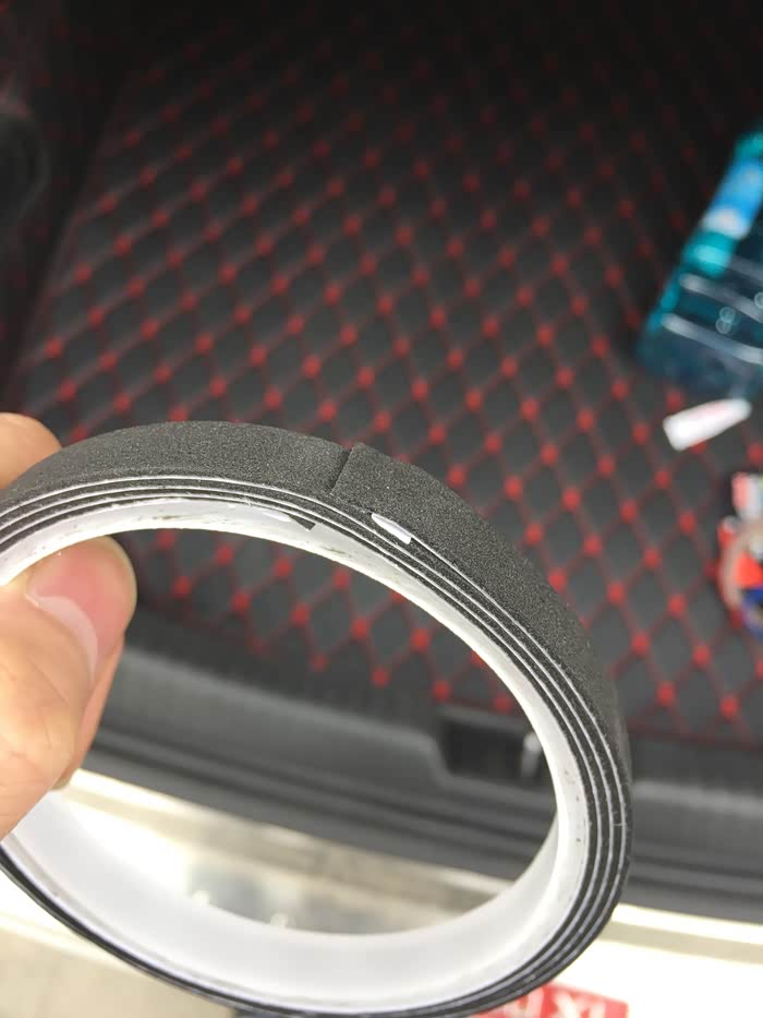

完美解决方法如下,只需要马云家花十几块钱买绒布条就好了。看到有的车友发帖说异响位置贴纸,我试了异虽然改善了,但是还有一点声音。建议还是去买绒布条来贴吧,一点声音也没有了。
红色框选位置是我自己买的绒布条,但是买错了,表面没有植绒。正确的绒布条应该是蓝色框选位置那样的。
因为我没有具体去量车门上位置的尺寸,直接在马云家买了绒布条,导致买错了。第一,表面没有植绒是泡沫材质的我不是很满意,但是可以用。第二,宽度买少了,我感觉1厘米宽度够用了,谁知道需要2厘米才够贴。建议广大车友们细心点,别和我一样神经大条,也不看详情页可细节直接就下单。在这里说明一下,尺寸宽度最少需要1.5cm-2cm才够用的。长度建议买4M-5M,应因为还有车窗位置需要贴。
B柱位置的胶条建议各位也贴一下,车门和B柱都贴上效果更好哦。
因为我只买了1cm宽度的,所以没贴满。你们买的时候最少要买1.5cm宽度的,这样贴上去之后多余的部分可以在反面也粘贴上,防止反复开关车门翘起来最后掉落。
车窗位置也要粘上绒布条,因为此处的胶条也会和车窗产生摩擦异响。
车窗位置之前看车友用胶条填充,使胶条不会震动,我个人感觉没有绒布条效果好。开篇我也介绍了那位车友胶条填充的方法,如何取舍你们自己选择。
我买的是这样的,买成泡沫条了,不过也能用效果挺好。
其实我本来是想买这样的绒布条的,但是看错了买车上面那种了。
马云家卖的这两种都能用,我买的宽度不够,等两天重新下单购买。建议你们还是买1.5cm-2cm的吧。

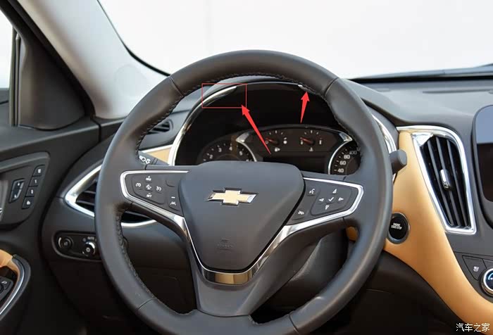

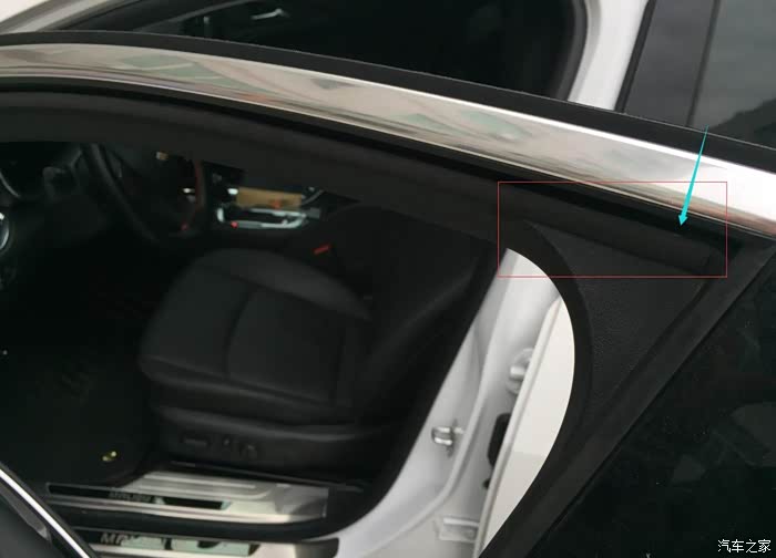

还有中控位置的轻微异响我也提一下吧,看到那两处的镀铬条没有。他们就是异响源。
这里两处的镀铬条我的车有问题,图片是网上找的,不是我的车。连个镀铬装饰不紧,会震动产生轻微异响,处理方法很简单,买个双面胶,很薄的那种,塞进去按压紧就好了。还有中间的缝隙也会有点异响,马云家买个装饰条塞进去就好了。
