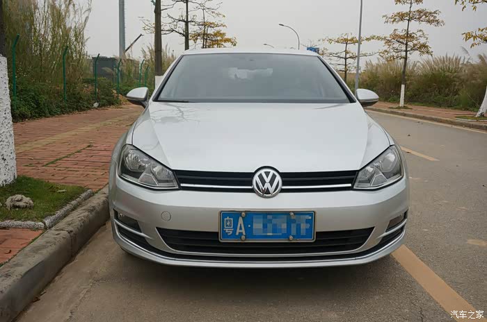

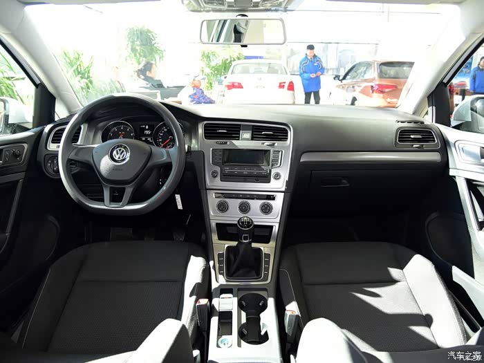

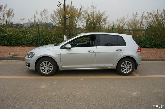

    先给大家看看2年多前提车时拍的照片:
 真想再一次吐槽一汽大众的减配,板车悬架、普通配置不能选装氙气灯、减配LED日行灯等等不说,连1.6L手动舒适版都不生产真是气死人,在大众的家用车通用配置里,原本想买1.6L手动舒适版,就是带天窗的版本。逼得我硬着头皮选低配,一汽大众的售后,也真的不咋地,去过两家4S店售后,感觉都是自助服务

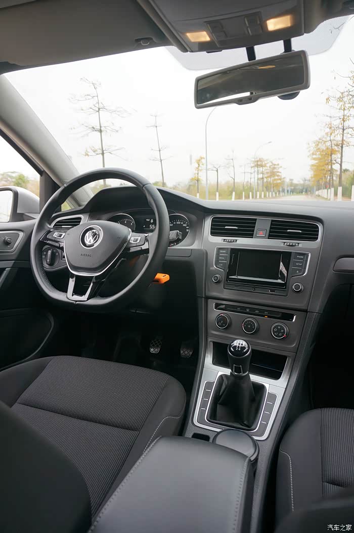

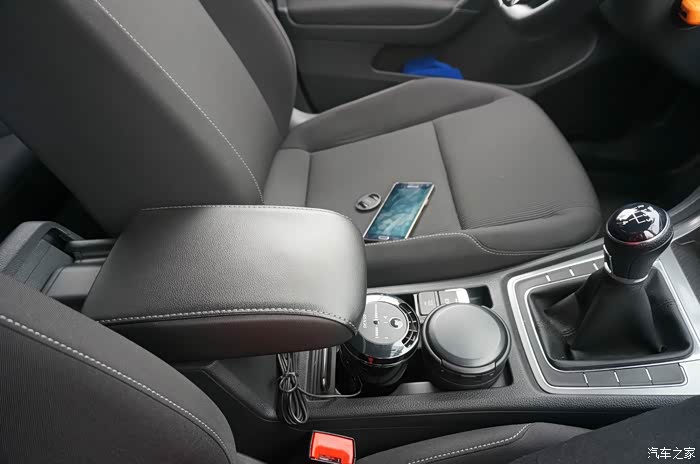

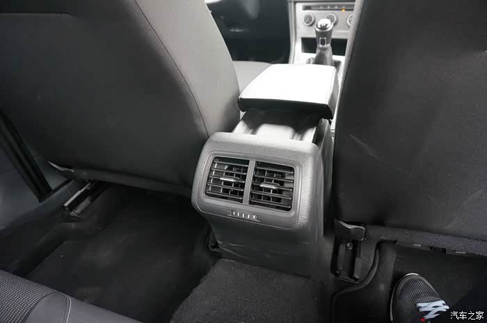

 1. 首先升级的是中控扶手+后排出风口,时尚版必升级的配置,开车、换档时候右手可以很自然的放在扶手箱上,而且高度长度可调,加上后排出风口,升级后无论是前排司机、副驾还是后排乘客都可以得到不错的体验,不得不说后来的555加餐包真的很划算,涵盖了我之前要花钱买的不少东西:

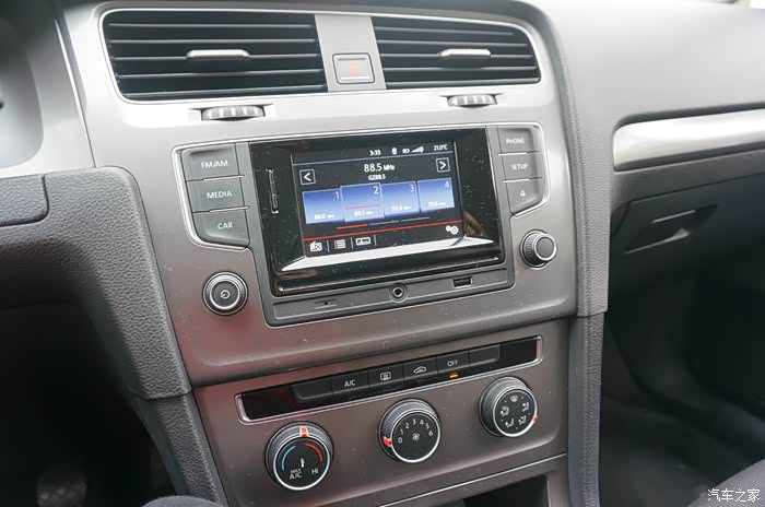

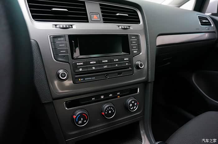

2. MIB 黑白屏------5寸MIB:本人2014款高尔夫7 时尚版,就是你们说的乞丐版、丐中丐,中控只有CD,连个蓝牙免提都没有,太寒酸了,有时候开车接听电话都不方便,那时候刚出还只有早期的5.8寸分体机MIB,高配选转,蓝牙不稳定,还死贵,想想还是算了,不折腾,换了总配带蓝牙、高低中音调节的MIB,后来在论坛上看又有5.0MIB啦,忍不住掏500元买回来装(唉现在几十元就有了,电子产品真不保值),如果按10分来评比,原车不改装前的音质是4分的话,现在的5寸音质算6分吧,为什么不上6.5MIB一体机?因为担心音质,论坛都说音质变差了,为什么不上87877A?因为觉得高尔夫7的原车的喇叭就这效果了,为了好一点的音质掏几千元钱,个人觉得不值。

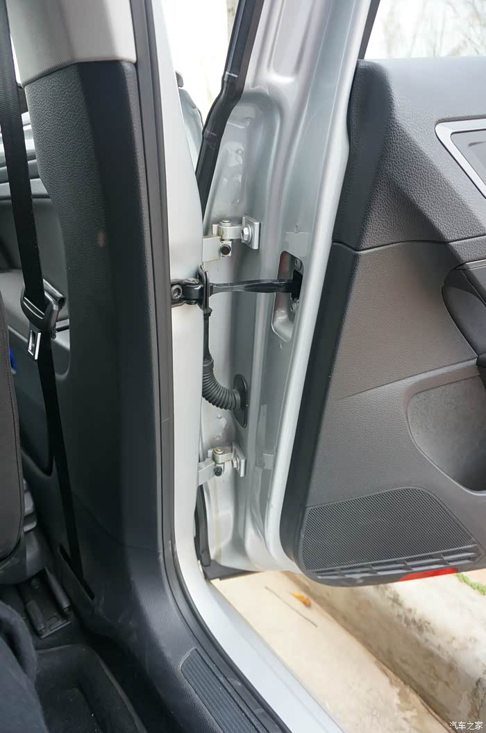

3.后门喇叭:高尔夫72014款只有前面4个喇叭,后面是空白的,后来找人恢复了后门高低音喇叭,原厂的,那时候还没有丹拿的可以买的到,不得不说高尔夫7喇叭减配比较严重,早期我朋友买了高6,音质比我现在的高7强,高6时代还有个RCD510这种音质神机,现在起码要877以上才有类似的音质效果,其实说到底还是没钱,又便宜效果又好的,好像真没有,鱼与熊掌,不可兼得,凑合着用吧:

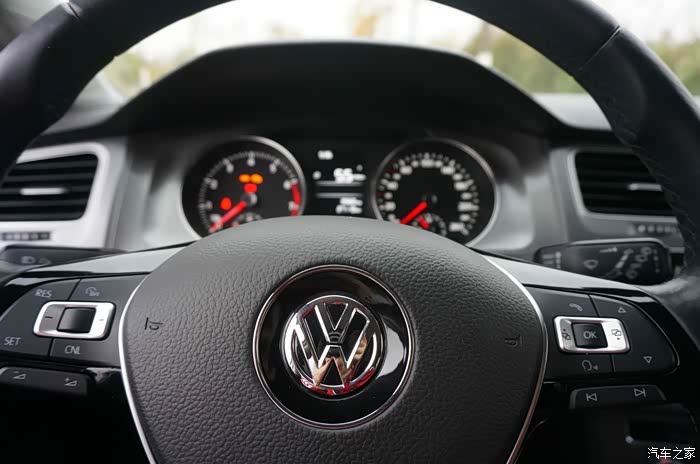

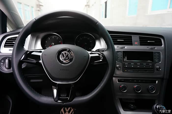

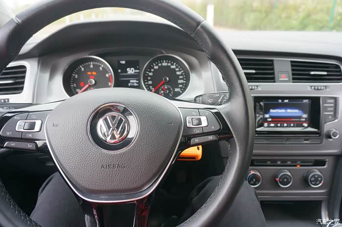

4. 真皮方向盘,多功能方向盘:提车后就把原车的朔料方向盘给换了,不得不说,由于升级了5寸MIB,接电话有点不方便,于是便萌生了升级多功能方向盘的念头,折腾了很久,时尚版升级要破线,从方向盘下方飞一条线到发动机仓里,等了我一晚的时间,多了定速巡航,挺好用的,但是后来发现电话键无法正常使用-----升级方向盘的其中一个初衷不就是为了接电话方便吗?所以我后续又为这个按键功能走了很多改装车行,都只有一个答复:弄不了,最后才知道低配的仪表盘不支持电话功能,要实现这个功能,只能换仪表盘,唉,发现是个无底洞,不折腾了:

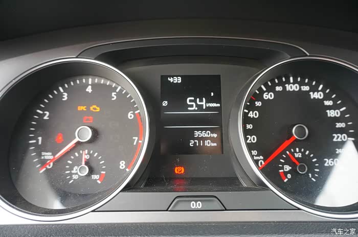

显摆一下油耗,85%以上广州市区内开车,偏向于经济的开法,但是没有特意为了省油去开,长时间5.4L,加200元92号油,可以跑500多公里,春节开长途,试过200元开了670公里:

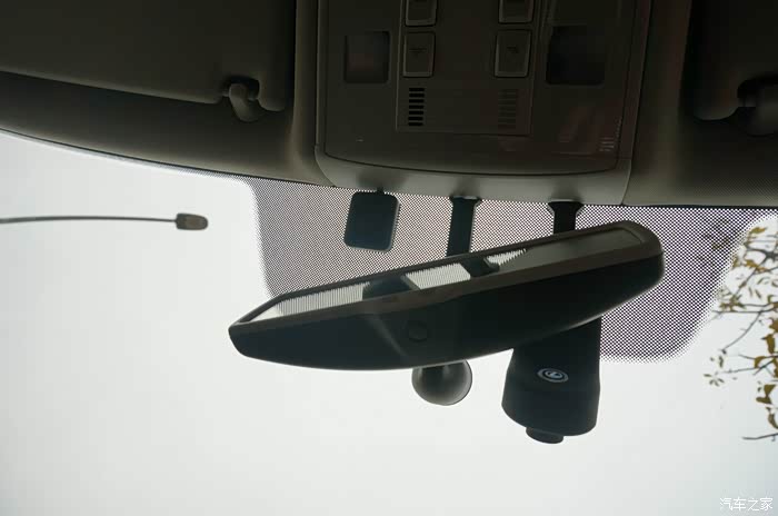

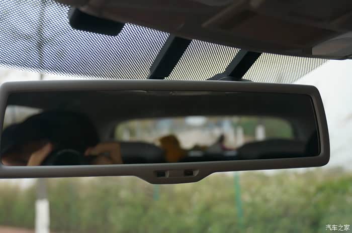

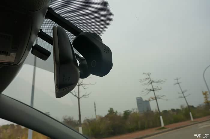

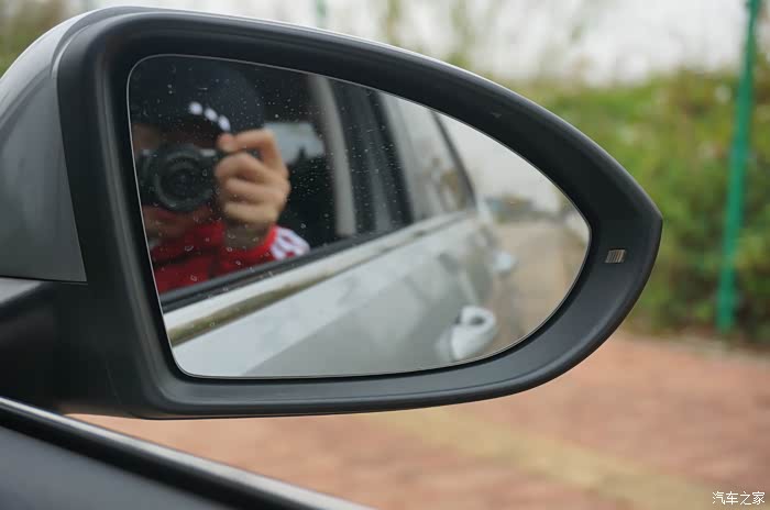

6. 自动防眩目后视镜:这个在广州这种夜晚满街远光狗的地方十分有必要,原车的手动防眩目镜子,晚上远光灯照过来就会反射车顶的按键灯,什么都看不清,有考虑过上汽的原厂行车记录仪集成防眩目功能,但是看论坛说记录效果不好且防眩目效果差,果断放弃,升级了GENTEX大众专用防眩目后视镜,效果还行吧,多级防眩目,但是防眩目速度有点慢,突然有个远光照过来,还要几秒反映,下图第一张汽车之家原车,第二张升级后:

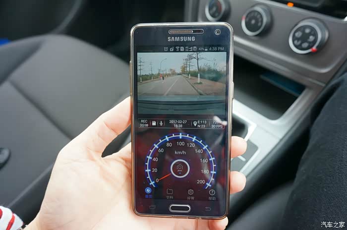

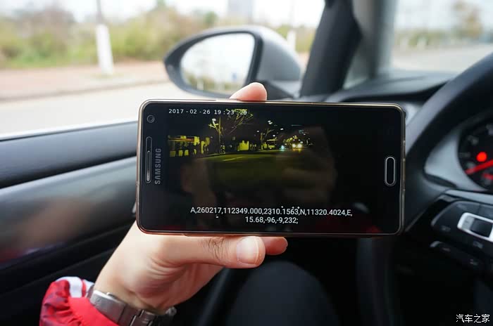

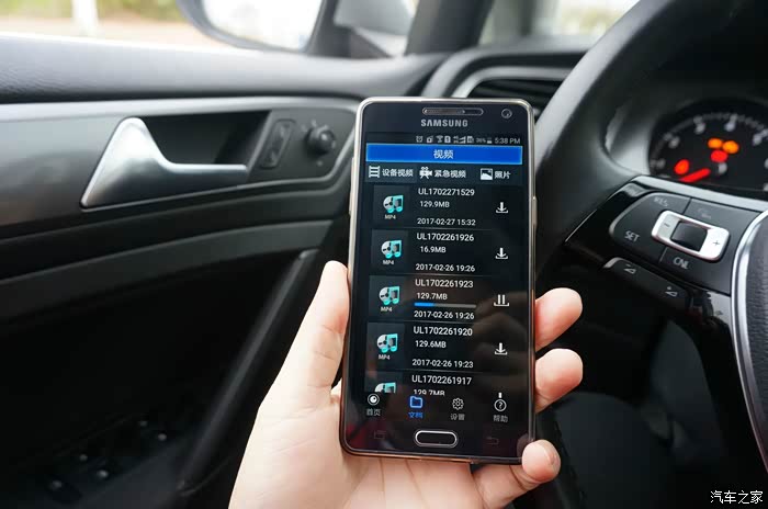

7. LEXUS行车记录仪:这个比上汽大众和淘宝几百元的好用,隐藏式不带显示屏,手机下载APP后连接WIFI后可实时观看或下载,高清1080P,碰撞保存,最终要还可以显示定位,手机上可以看到速度,电脑软件上可以看到轨迹,唯一缺点就是手机APP偶尔会死机,也可以在记录仪上直接把内存卡拿下来看。

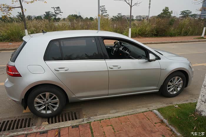

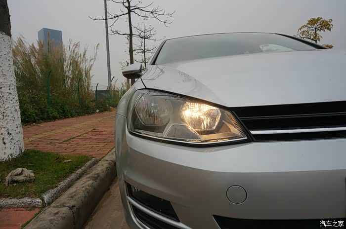

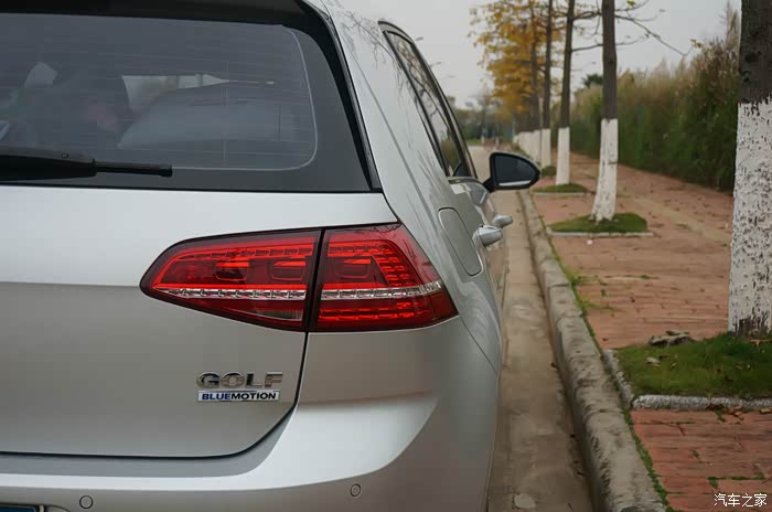

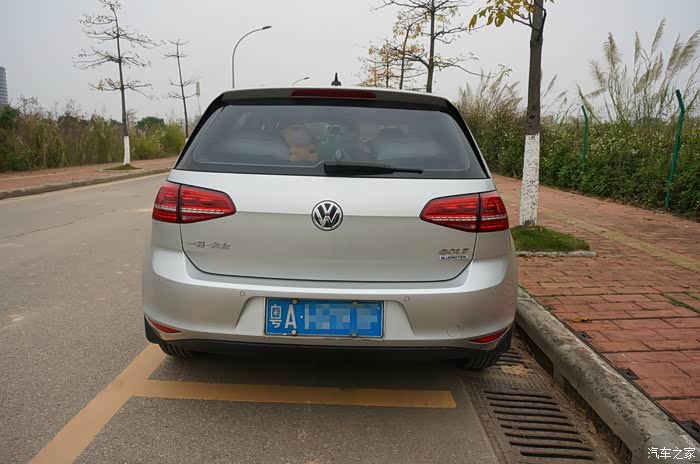

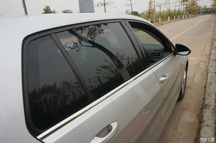

8.蓝驱风格外观升级:1.6L本身主打省油耐用,这一点上,和大众的BlueMotion的理念是相识的,所以我以德国高尔夫7的蓝驱版为蓝本,进行了一些外观的小升级,没有换氙气灯,原装高配减配LED日行灯,也接受不了副厂山寨,所以最后一只没升级,就把近光灯泡升级到欧司朗激光夜行者4300K,没有用5500K纯白光灯泡,因为南方雨水多,白光夜晚、雨水穿透力差,或者等到高尔夫7中期改款的全LED透镜大灯和流水转向尾灯再一起改吧:

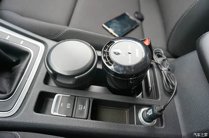

9.其他:还有大众原厂3D立体脚垫、电装净离子发生器等等使用小东西,就不一一列举了,最后漏个侧脸
