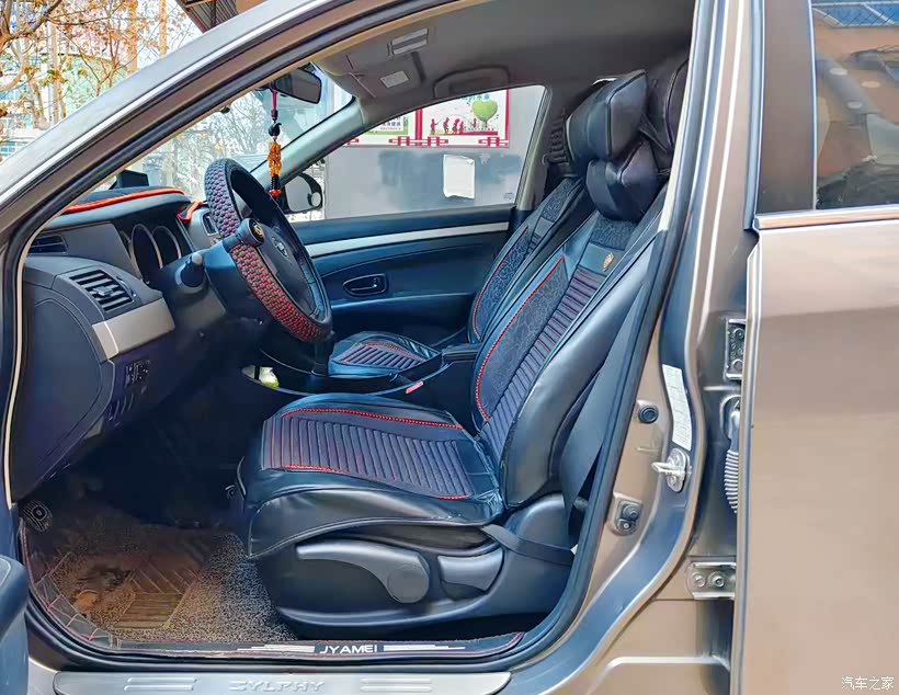

皮质座椅勤养护:原车是织布座椅,提车时免费换了皮质的,3 万公里用下来没开裂。平时定期用皮革清洁剂擦一擦,别用洗洁精这类碱性强的东西;夏天停车罩个遮阳挡,避免暴晒烫屁股、加速老化。小孩洒饮料、弄脏座椅,一擦就干净,比织布座椅省心十倍。

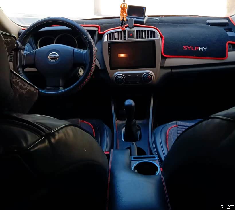

塑料中控台防反光积灰:中控台全是硬塑料,容易沾灰还反光,铺个避光垫既防反光又减灰,清洁用湿抹布轻轻擦就行,别用酒精、风油精,会腐蚀塑料。3 万公里中控台没发黄、没划痕。
加装配置护好线路:后期加装了大屏导航和倒车雷达,3 万公里没出现过线路脱落。平时偶尔检查下,尤其是后备箱的雷达线路,别被重物压到,走线固定好,避免颠簸断线路。
