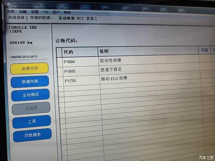

检查的师傅用电脑连上看了一下,上面显示了好几个故障,最后说应该是节气门太脏了。

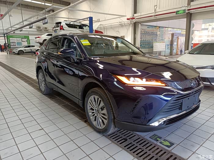

车间里边开过来一台以前没有见过的丰田车,赶快去看看热闹。
看上去确实很漂亮,不过价格肯定不是十几万就能买到的,是我触及不到。

决定把节气门也清理一下。

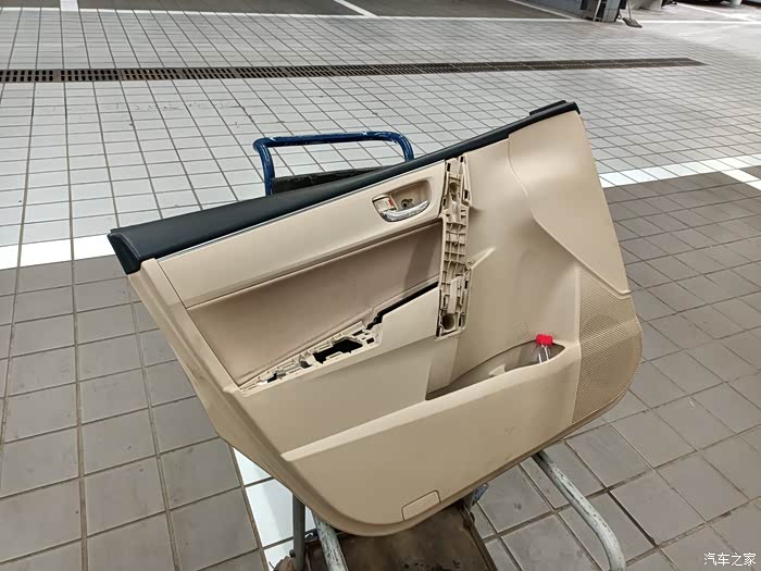

然后就开始检查第三个问题,玻璃升降的时候有咔咔声。
也就几分钟时间,师傅就把门板拆掉放在一边了,动作超级麻溜儿!
检查一下原来是固定玻璃的螺丝有点松了,重新上紧装好了。
