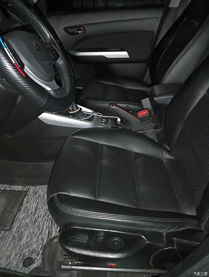

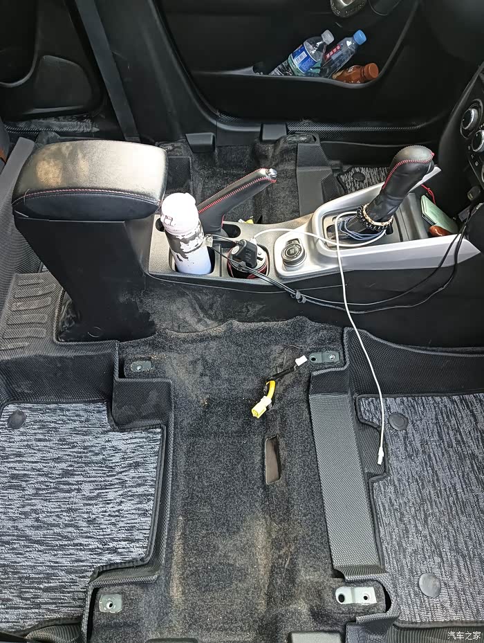

我的车是低配不带座椅加热和外皮革 绒布的 两个插头拔掉 四颗螺丝一拧就下来了

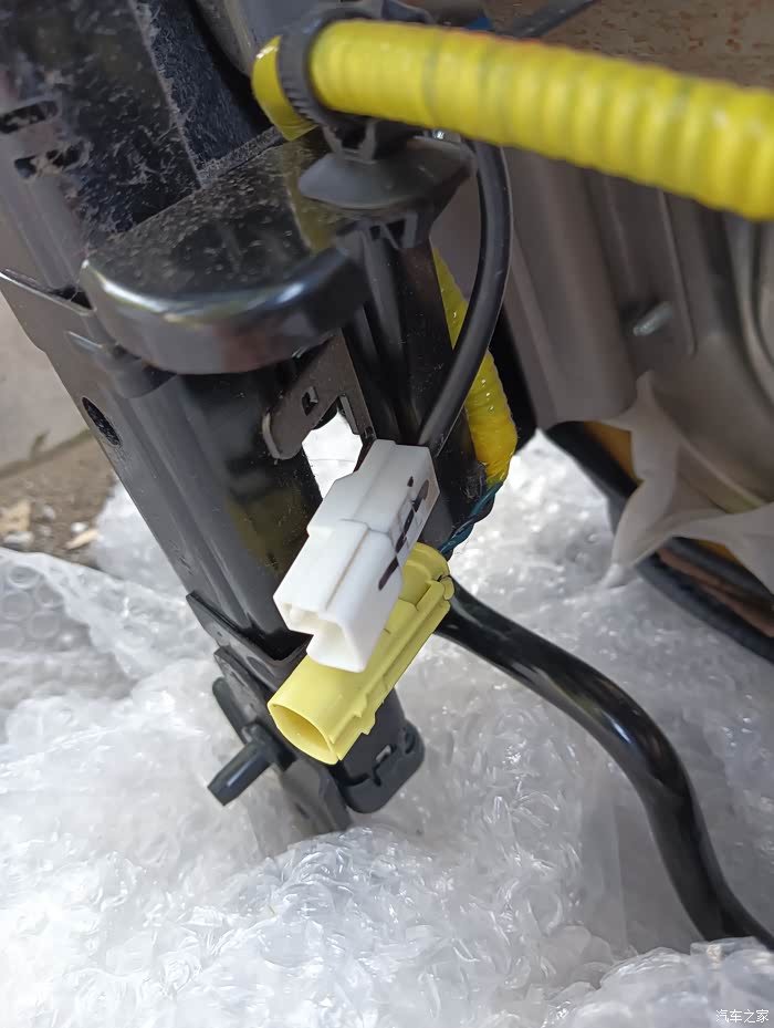

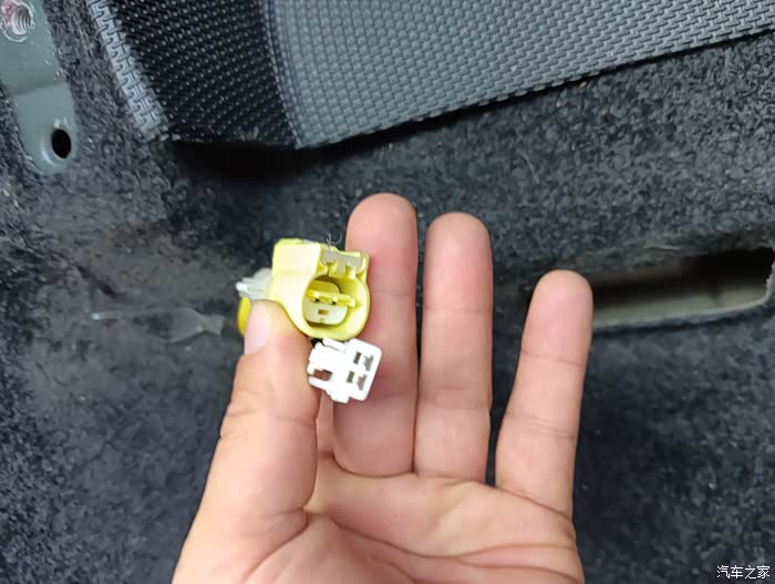

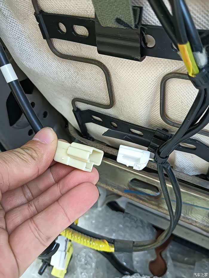

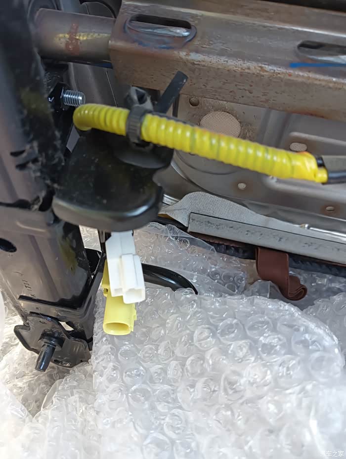

这是链接座椅的插头 一个是气囊的一个是安全带提示的

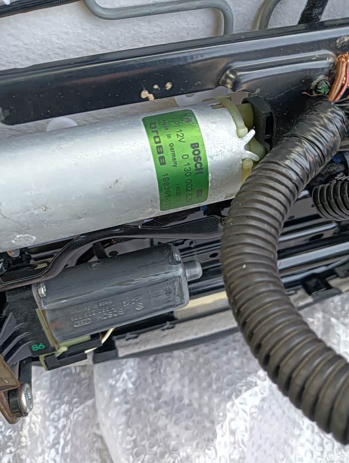

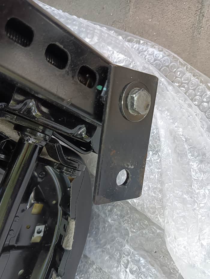

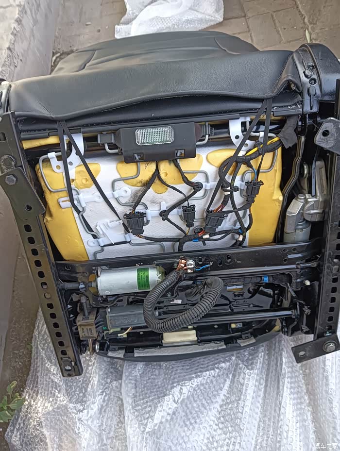

这是要升级的那个奥迪的座椅 好几个电机 也挺沉的 比维特拉的重很多

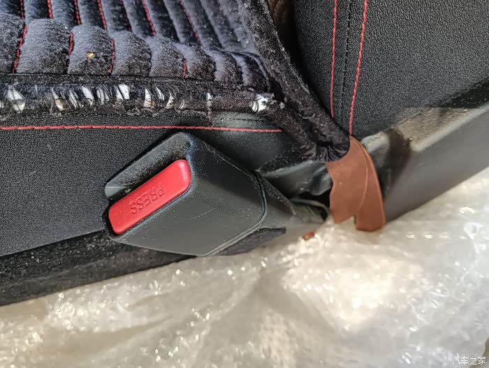

原车安全带卡扣直接移植可惜的是副驾驶安全带提示没法接线 所以就没这个功能了

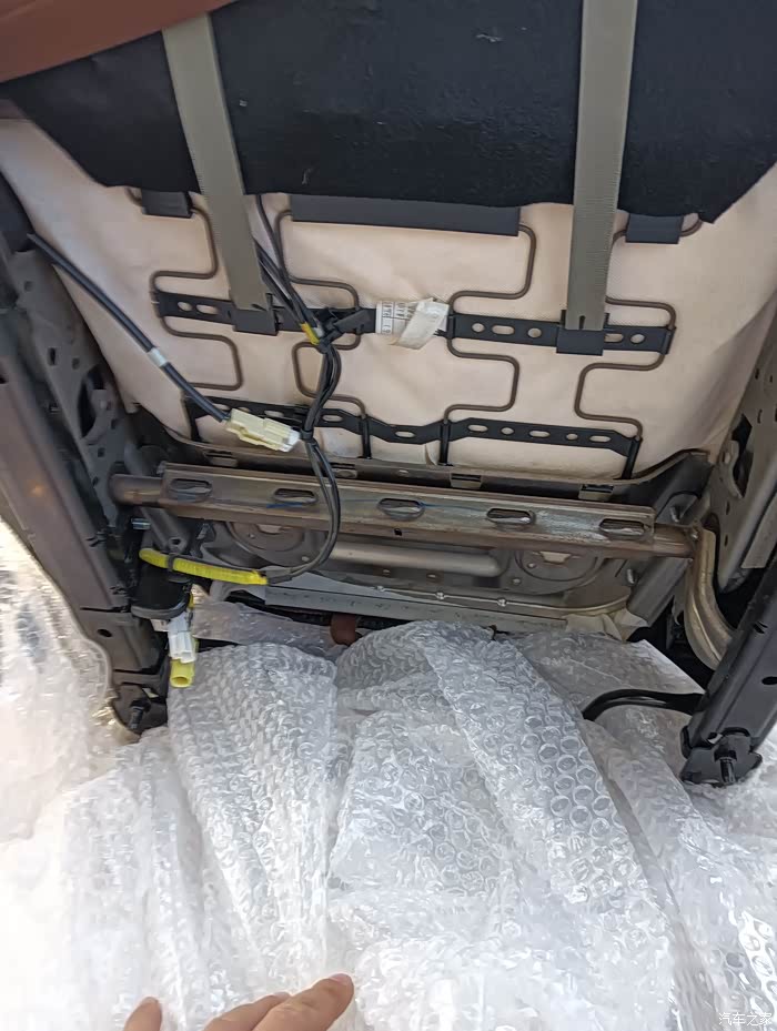

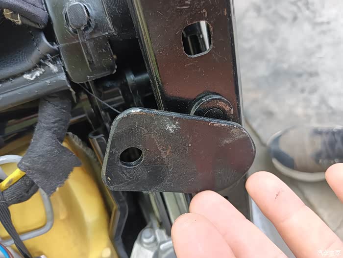

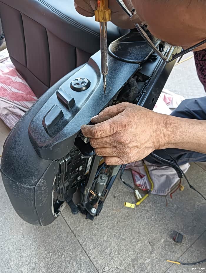

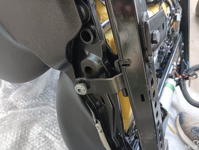

垫片就是用来固定到原车孔位的通过这个垫片来找位置 其实座椅改装这个垫片很重要剩下的就是接线

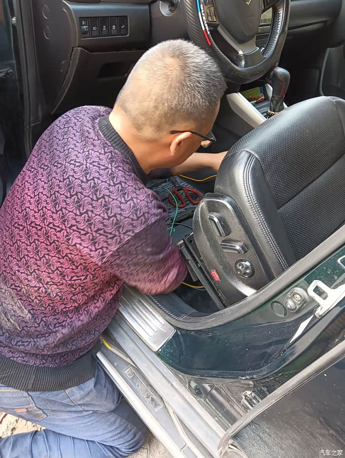

我的车是低配不带座椅加热额外装了个开关
通过保险盒引线 找专业做电路的师傅接线 技术一般的修车店弄不了
最后的上车效果  副驾调最低比原车调最低还低一些 原车副驾感觉有点高但是还不能调 电动座椅转上去自我感觉高级了许多
一顿操作下来发现其实挺简单的 就是找垫片固定位置安装然后接电线和气囊线就行了
