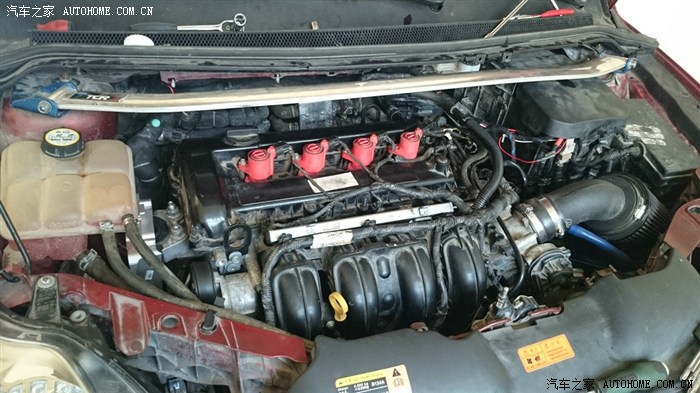

继上次朋友的小福at换芯作业之后,今天为大家带来更加精彩的1.8mt换芯作业。

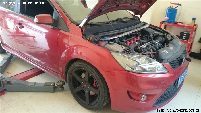

这台mt小福,一看就是个喜欢速度的哥们,车主对他也花了不少心思,
为了跑到更快更稳,改装了17寸cv轮毂,为了增加操控极限,改装了倒插绞牙避震,平衡杆,各种地盘强化拉杆。为了提升驾驶安全性,改装了六活塞大卡钳刹车,动力方面改了kn57i进气,carspeed增强点火装置,排气改了kc头段,k2中尾。ecu刷了sct。对于一般车友来说,这几乎是一台近乎完美的小福了。
但是对于喜欢速度与激烈驾驶的朋友来说,恰恰是小福到了动力瓶颈的时候了。1.8引擎天生的多弱的体质限制了车主对动力,对驾驶追求的脚步。这不,骚年无需在等待,在一番定夺之后,换芯计划,正式拉开。

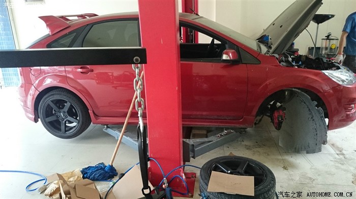

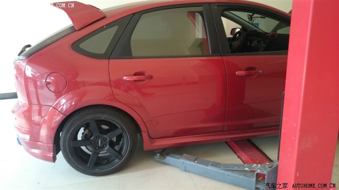

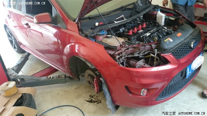

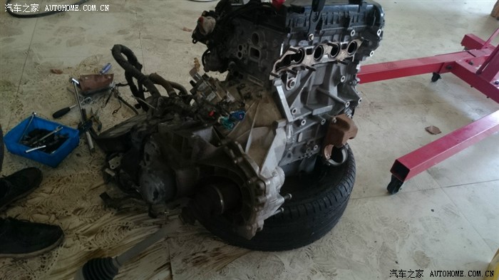

上了架子,就没有回头路咯,三下五除二,拆得个精光。。。

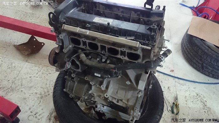

拆下来的小心脏,才跑了4万公里哦。。。

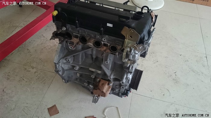

等待装车的强大心脏。。。

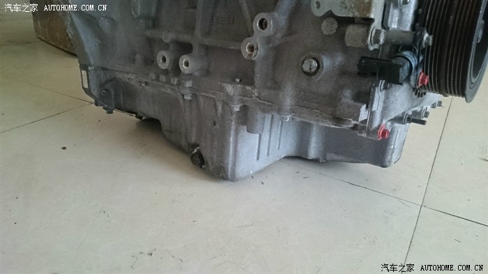

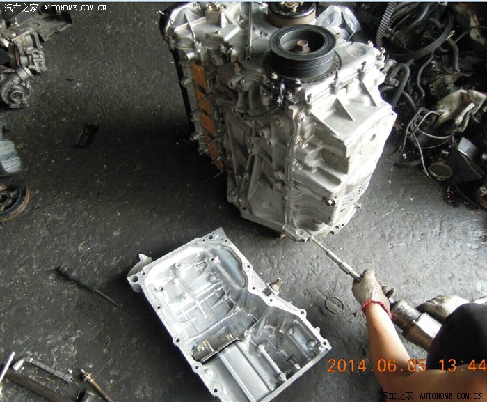

这里重点介绍一下并解答各位朋友们的疑惑。这台机头选用了进口的带空调泵位置,可以保留0平衡轴的油底壳!
为了便于各位朋友观看,这里用了另一台机头的照片,进行对比,原装不带空调泵油底壳。。。
可以保留平衡轴油底壳,内部空间更大,
空调泵位置。一切问题完美解决。当然,这个是需要额外付出经济代价的!!当然为了更平顺,更安稳,更原装,这一切都是值得的!!!

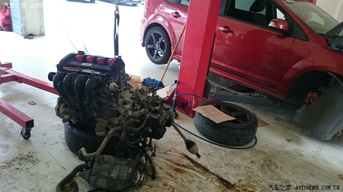

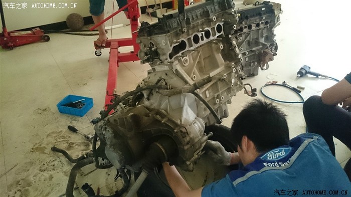

分解全部附件,最后只剩波箱。。。继续分解。

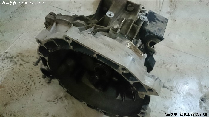

波箱成功分离,只剩余1.8小鸡鸡,孤零零的被冷落了在一边。。。
手动波箱,被车主如此蹂躏过,依然顽强的挺住。。。

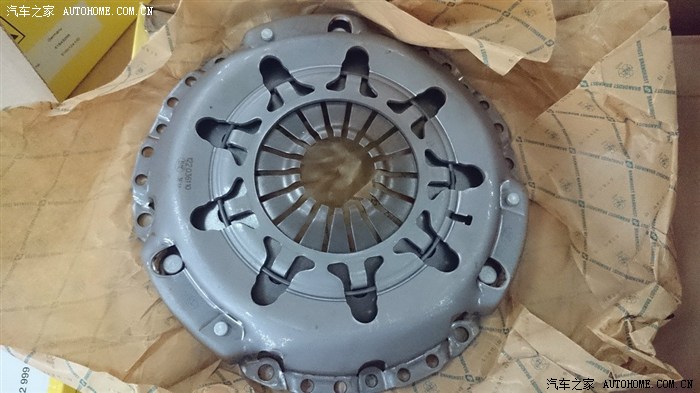

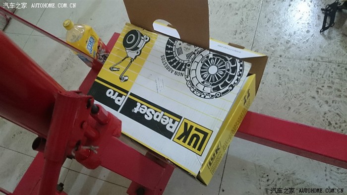

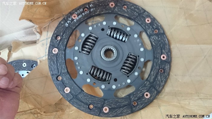

为了更好,更完美的让波箱匹配工作,顺道更换了德国luk 离合三件套装。
德国luk离合片,相较原厂更耐用。可以承受多几匹马力。。。
离合压盘,拥有比原厂更轻的脚感,这点在装车之后,车主大加赞赏不绝口。。。

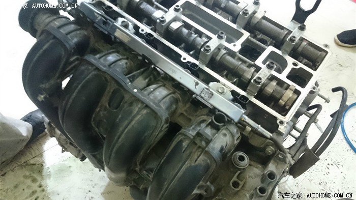

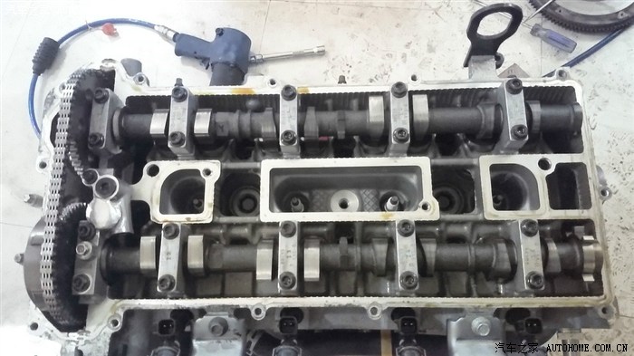

拆掉马自达气门室盖,打开内部,一样的光亮如新。橙色一级棒。。。

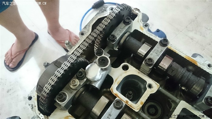

从正时链条和链轮的细节地方就可以看出,任你任何清洗和翻新,细节你是做不到的。。。谢谢!
装上剩余的附件拉,歧管,水管。。。

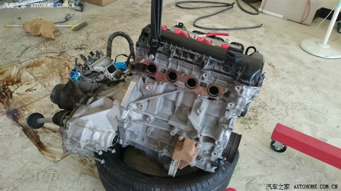

波箱合体。。准备变身。。。

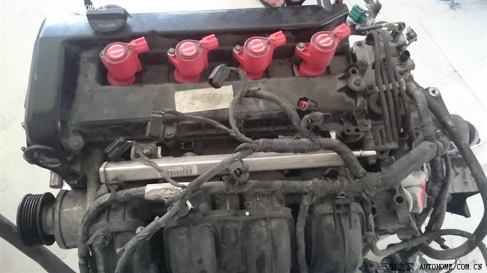

气门室盖也装好,火花塞,红头点火就位。。。

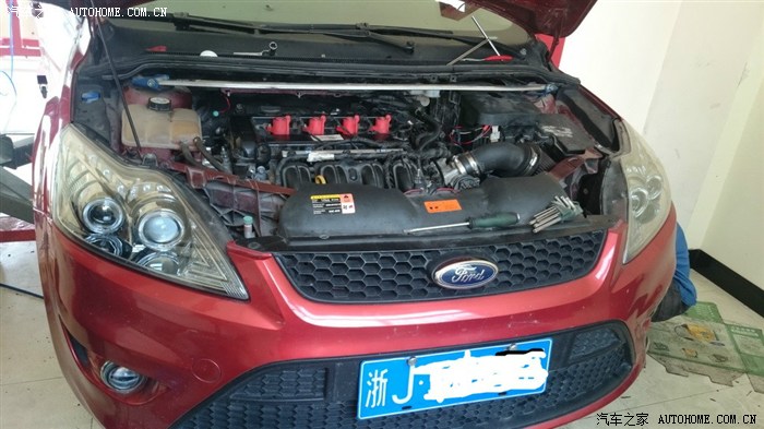

大线铺起,吊装就位,。。。
等待了大半天的小福。终于可以完美华丽变身咯。。。
接下来要一口气干完,所以要稍作休息,大家不要捉鸡。。。

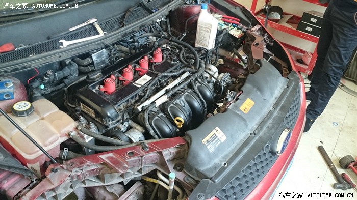

果然一下子就进去了,轻车熟路。。。各种线路连接,管路,防冻液,波箱油,机滤,机油。。全部加好。。。

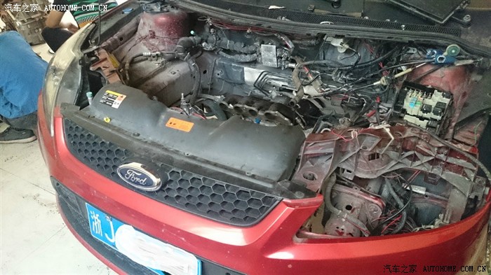

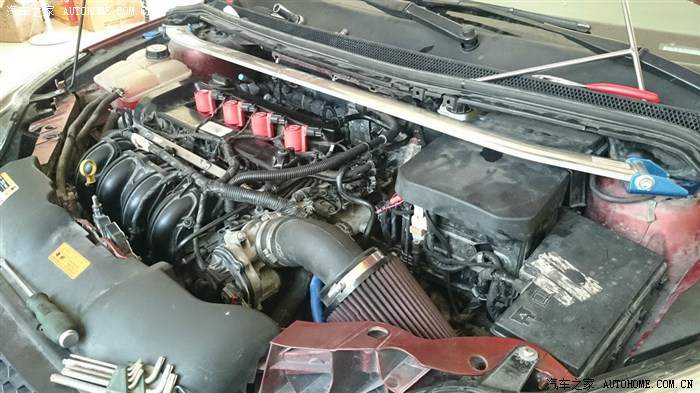

接下来就是麻烦事了。。。神奇老板的机舱内,密密麻麻的结满了各种裸露在外面的电线蜘蛛网。。。各位可以参考前面第一张 机舱内的红色,黑色电线。。。据说是改装了各种神奇的灯。。。有些还是以前接了,后来不要了,就留在里面的。。。没办法,我亲自来吧。。。先对所有的蜘蛛网线路进行整理,重新编排,在用的德国大众专用德莎布基胶布,进行全部线路包裹。
最后将所有线路隐藏起来。。。我就是这么个追求极致的人,减少安全隐患。。。

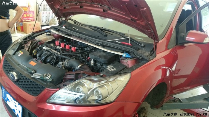

所有问题一切ok以后,再次进行全面检查,确认无误后,点火试车,
一次点火成功,怠速平稳顺滑,这一点不得不佩服,小日本的加工精度和组装技术。较之前1.8发动机的抖动感觉,先在完全感觉不到了。。。
怠速着车走合的时候,加紧安装其他部件。。。
怠速走车30-40分钟,期间不停观察,油温,水温,发动机工况有无异常。。。40分钟跑下来,一切正常。。。

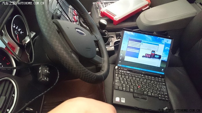

接下来就是写入sct程序咯。。。迅猛动力,从sct开始。。。
落地,试车,走你。。。
