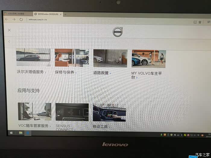

二、登录VOLVO 中国官方网站
进入如下页面后,点击“售后与支持”
进入如下页面后,再点击“支持”
然后进入如下页面

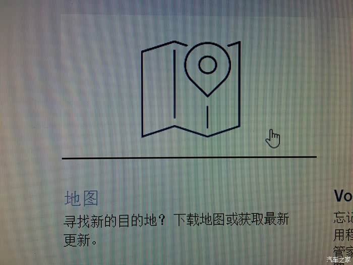

点击“地图”进入
进入后是这样

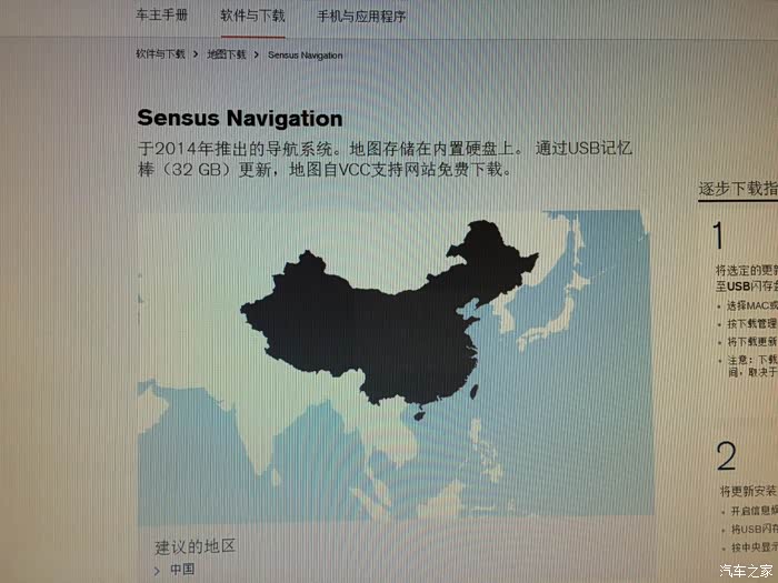

然后点击蓝色的sensus navigation 字样,进入地图下载页面
这里默认是中国,点击“中国”进入

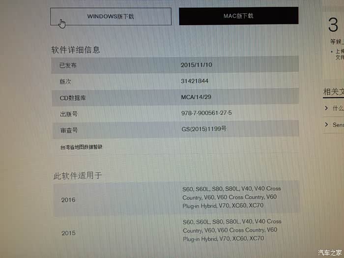

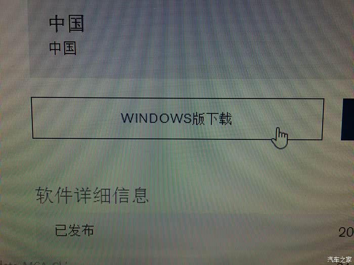

然后根据你的电脑品种选择“Windows ”版或者“Mac ”版文件下载。这里我选择“Windows ”版
这个页面下部还显示了新版地图的版本号等相关信息

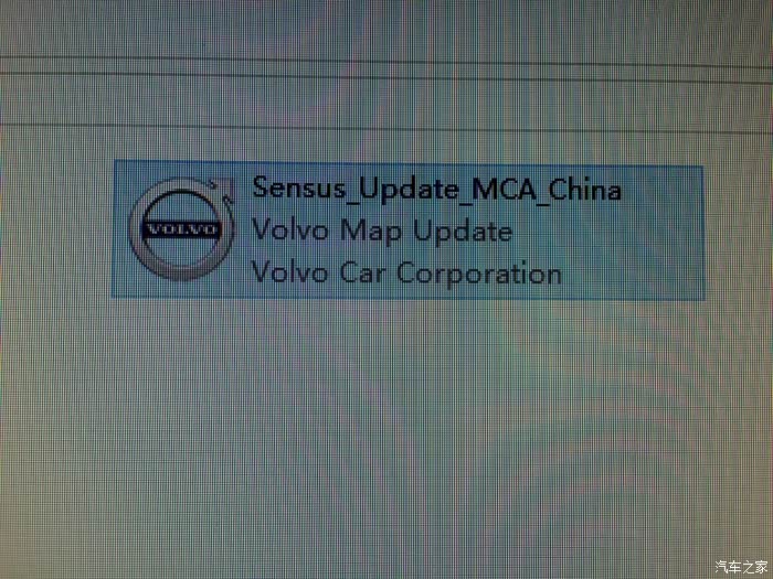

好了,下载下来的是一个2.3MB 左右的文件,如图

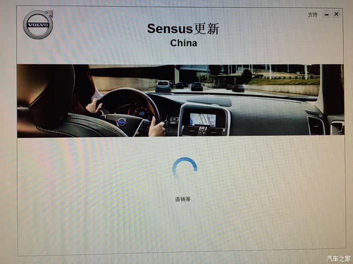

这不是地图文件,是VOLVO 官方的地图下载器,我们继续点击打开,就进入了下载步骤

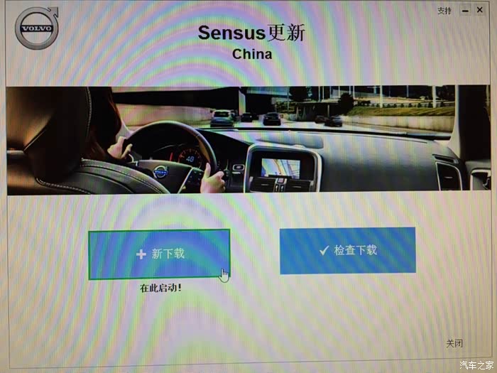

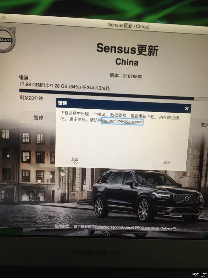

这里说明一下,官网服务器有时拥堵或者不稳定,启动下载器后可能会无反应或者显示错误,没关系,关闭后多试几次就好。然后进入如下页面

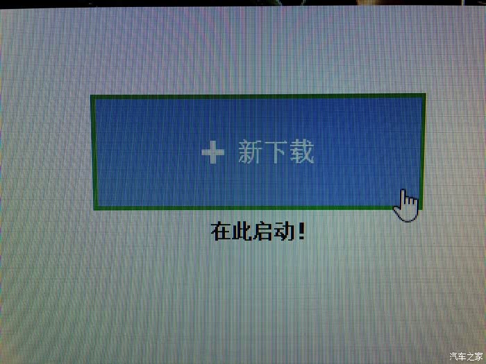

选择“新下载”
继续

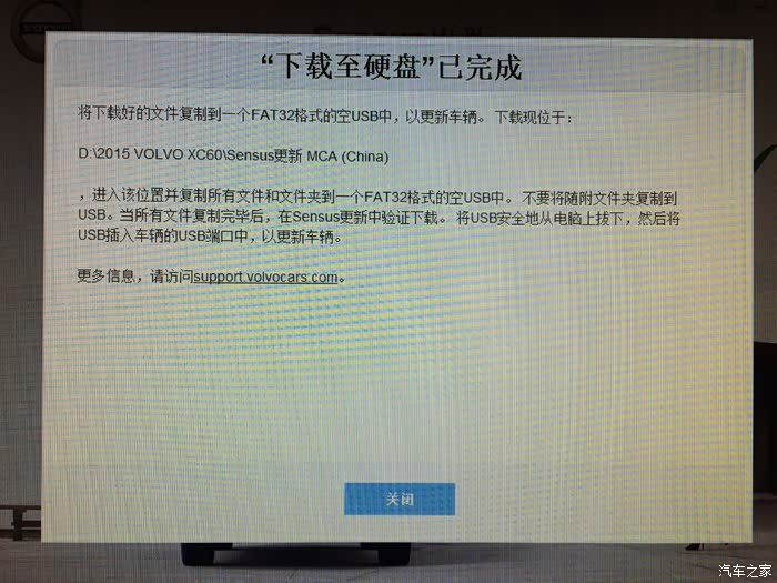

这里大家可以选择是直接下载到U 盘或者电脑硬盘。我选择电脑硬盘,然后开始等待。我是电信100MB 光纤,每秒下载速率11MB ,大约25分钟。

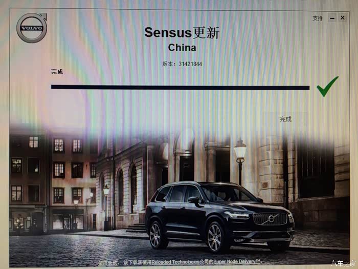

然后完成!
说明页面

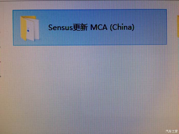

下载的文件夹是这样的

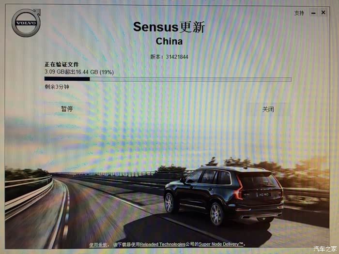

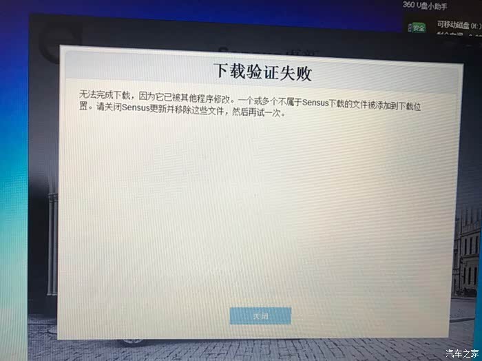

将该文件夹里面的所有内容复制到已准备好的空的U 盘中,再次进行验证,就是再启动一次下载器
然后按顺序到这一步

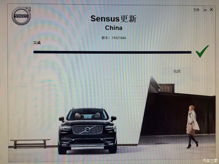

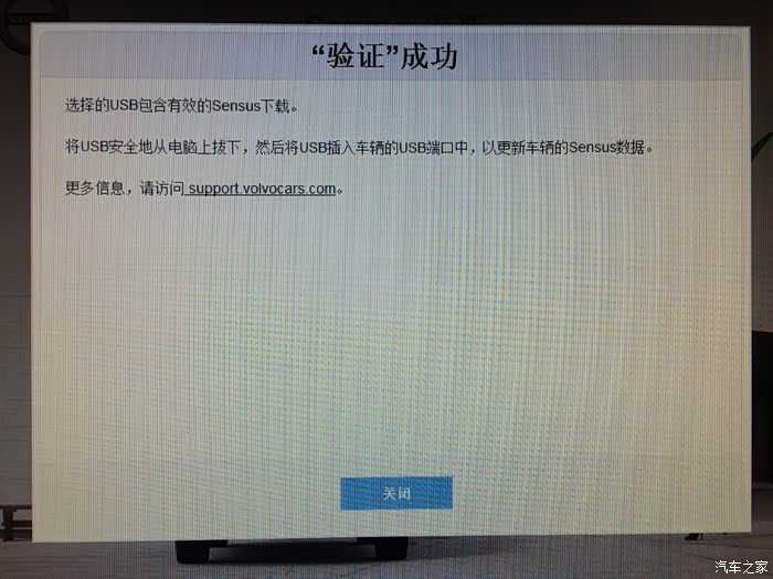

点击检查下载,选择你的U 盘,然后开始检验
检验完成后的说明
到此下载步骤全部完成!

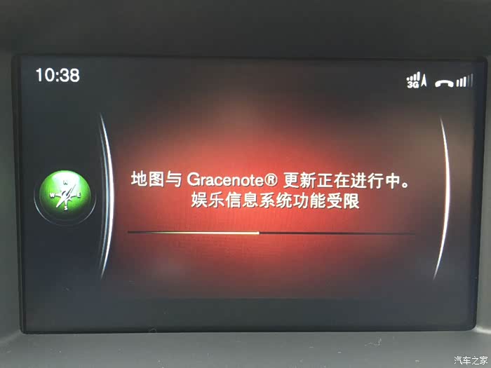

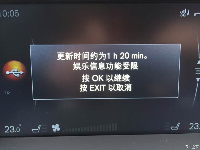

将验证好的U 盘插入车辆USB 口,按车辆启动键或者启动车辆,不过不建议长时间让车辆运转。这里说明一下:升级支持断点续传,车辆行驶中也能升级,但是提醒务必注意行车安全!哪怕车辆熄火停车,下次再启动仍可继续升级。好,继续,车辆显示屏是这样的

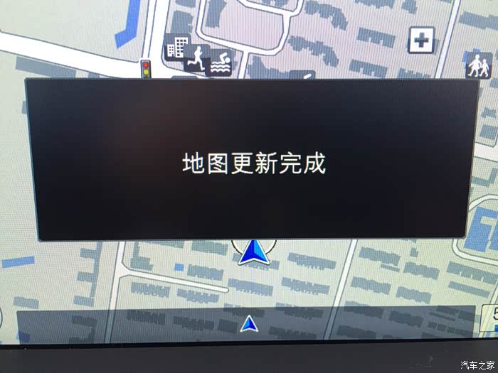

按“OK ”键开始升级
完成!时间的确需要1小时20分钟左右,VOLVO 没骗人

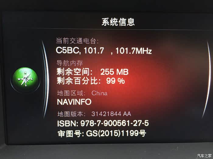

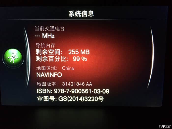

老版本地图信息和新版本地图信息对照如下
