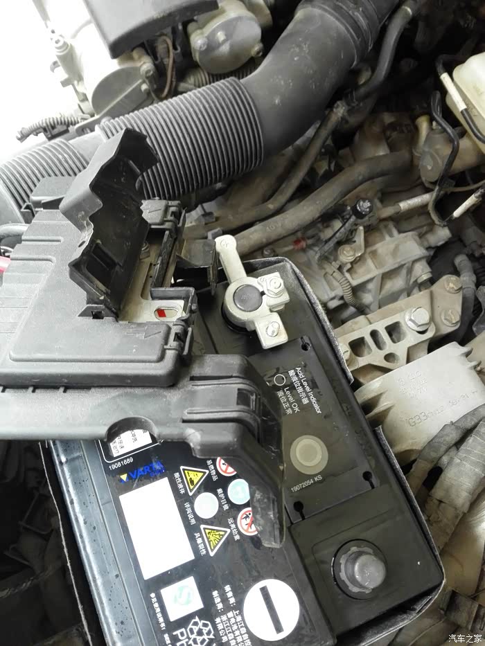

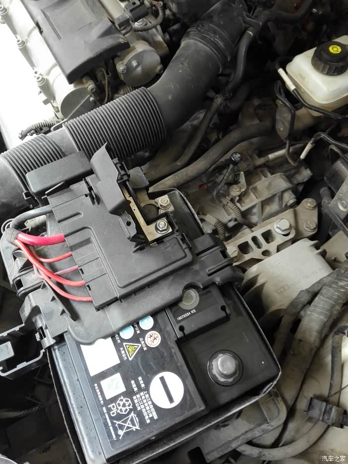

先用10mm的套筒拧松负极的T型螺丝,拆下负极接线箍。然后掀开正极电桩的保护盖。正极的拆法和负极一样。
取下正极保护盖。注意取这个盖子时,一是先要把上面一个镙丝拧掉,再有拿下来的时候也不能硬提,要掰着两边的卡子来提,就很容易拿下来了。
拆掉了电极后,电瓶还拿不下来,下面有个13mm的镙丝固定着一个卡箍,紧紧卡着电池底部。这是防止电池晃动和掉落的。
用13mm的套筒拧下这颗镙丝,取下方块形的卡箍,电池就可以抱下来了。小心,有点重哦~

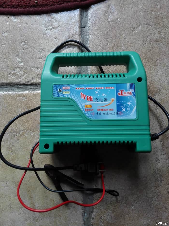

补水前先充满电,因为满电的状态液面水位最高,方便补液时确定加水的量。第一次充电大约用了2个小时,充到跳灯(充电器的灯由红变绿)。看起来电池是亏电状态。因为平时用车,每次都只跑半个小时左右,时间不够,根本就充不满它。

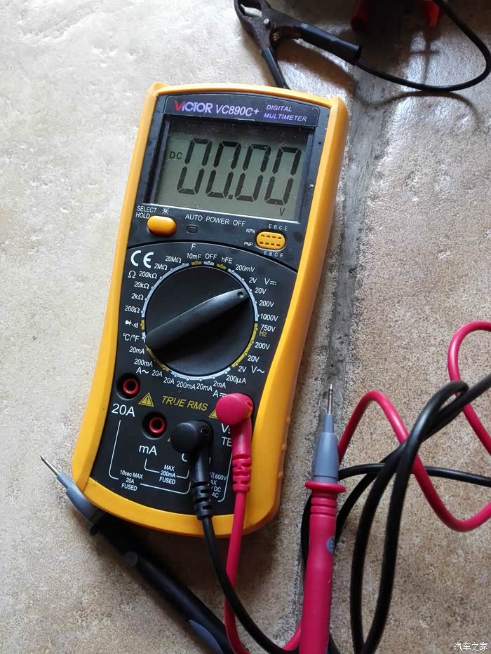

充满电后,静置2个小时,用万用表测下电压,12.83伏,看起来电池还挺好的。说明朗逸原装这个电瓶质量很好,用了三年多,容量还有91%,真不赖呀。

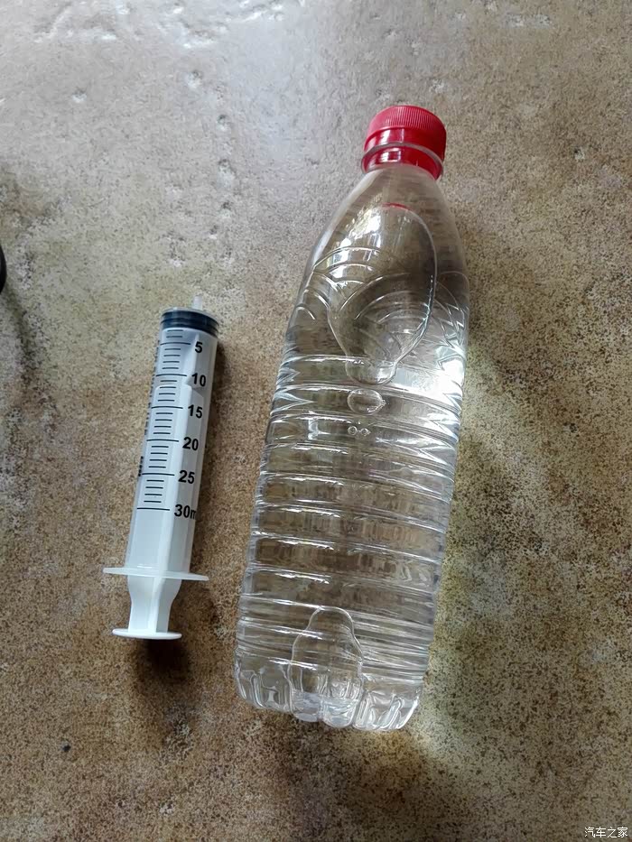

充满电后,就准备开始补液了。这就是我补水的神器—— 一次性塑料注射针筒,和自己做的蒸馏水。电池补水一般用蒸馏水就可以,因为电池液主要是由于电解消耗掉水而减少,硫酸一般不会少。

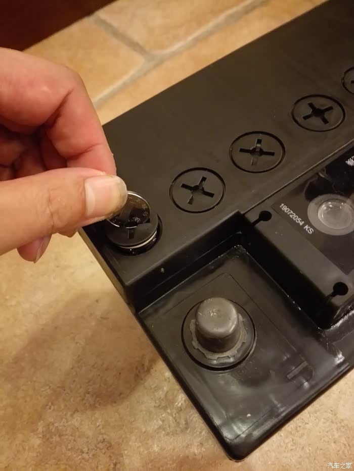

这款电瓶虽然是免维护的,但还是给每个电池单元留了加液孔。掀开池上的帖标,就可以看到,一排整齐的大圆盖,这东西很好开,只要用一个硬币卡在十字纹里,就可以拧开了。 现在新的瓦尔塔电池已经没有这个加液孔了,如果要补液的话,只能用钉子钉个眼来加,加完再把眼设法堵上(唉,厂家是越搞越坑)

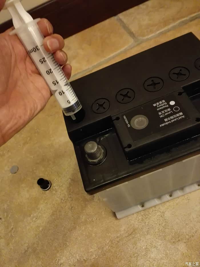

拧开盖子就可以用注射器补液了,每个单元都补一些,让它的液位达到侧壁上那排横线的位置就行了。这个电池的透明外壳,给操作提供了极大的方便,可以清楚的看到加液后的液面高度。 如果是那种不透明的电瓶,还得设法测定液面高度,因为加少了没多大用,当然也不能加过多。

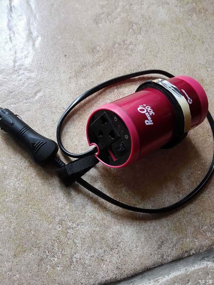

因为家里电器都是220伏的,直接用这些电器来放12伏的电池的电,是不行的。不过我车上有个逆变器,可以把12伏电压转成220伏的交流电。这样就方便给电池放电了。
开始放电。 把电池通过逆变器,接到电风扇子上,打开电风扇,就开始给电瓶放电了。
放电的时候,电池电太会越来越低。不能把电放光光了,大约放电到电瓶电压为10.5伏的时候,就要停止放电。否则有可能反而把电瓶搞坏了。所以,放电一段时候以后,要接上万用表,随时观察电压情况。

最后秀一下工具。 这是万用表

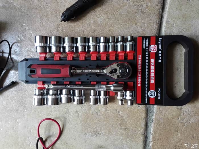

这是扳手和套筒
这是充电用的汽车电瓶自动充电机。某宝习的便宜货。不过用起来还不错。
这次用到的全部工具。请自动无视左下的大脚趾
