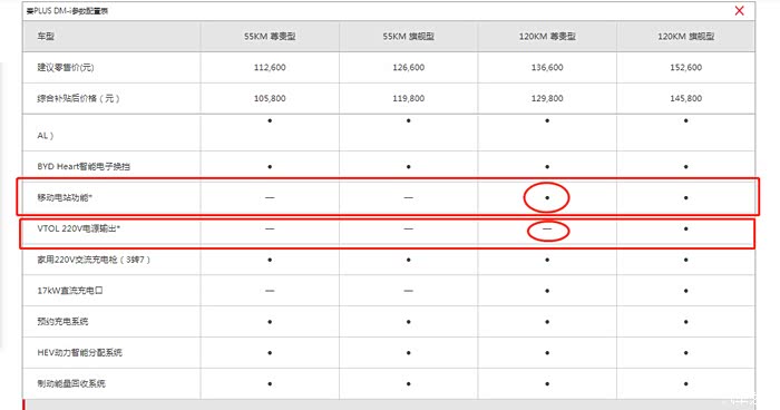

VTOL 220V电源输出和移动电站功能有什么区别?
这个功能还是挺喜欢的。
2021-06-25 11:23:45
我自己理解移动电站功能表示有放电的功能,又去搜网络了解如下,1. 车辆对车辆放电连接装置 (VTOV):一辆车有电,一辆车没有电,由有电的车供给没电的车,进行充电( 必须是搭载双向逆变技术车辆)。2. 车辆对排插放电连接装置 (VTOL):一辆有电的车,使用排插,可以对电器进行供电。
2021-06-25 12:39:09
这个对外放电的功能就是可以接一个放电插排,然后家用电器就可以插这个插排使用了。
2021-06-25 12:40:51
一样的功能,把这个好复杂化了。应该是比亚迪最开始选择功能民命的时候出了两个方案吧。
2021-06-25 21:14:55
感觉两个功能一样吧,都是对外放电,也都是输出的220v啊。
2021-06-25 21:19:42
一个是车上有220V交流插孔输出功能(车辆行驶中、车内可用),一个是通过充电口接排插输出220V交流电功能(车辆停止状态、车外用)。
2021-06-25 23:19:23
VTOL功能指的是车内安装的220伏电压输出插座,在行驶中也能够使用,移动电站功能是指停车的时候对外放电,最大功率可以到3000瓦,使用的范围更广

一个是对外放电的功能,另一个是对外放电的连接装置,也就是外放电枪。
