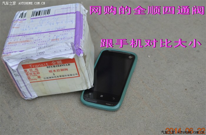

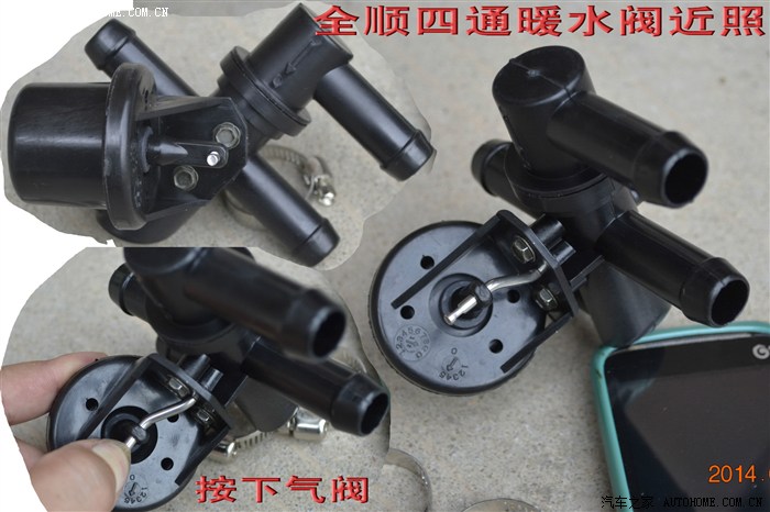

全顺四通阀----塑料价低,不耐用,转换关闭打开不方便, 30/40元以上(在淘宝网上可以搜索"暖水四通阀"一大堆店铺,不作列表),

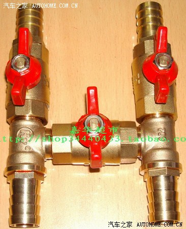

铜质组装式四通阀----铜质价高,占用空间多,70/80元以上,视组件多少不同,价格也不同,

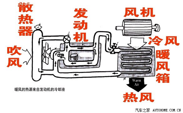

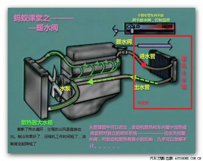

下面是发动机的冷却系统原理图
更直观的

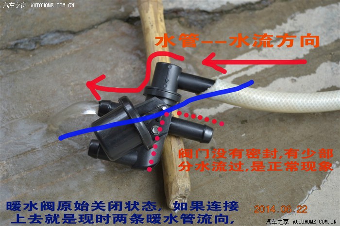

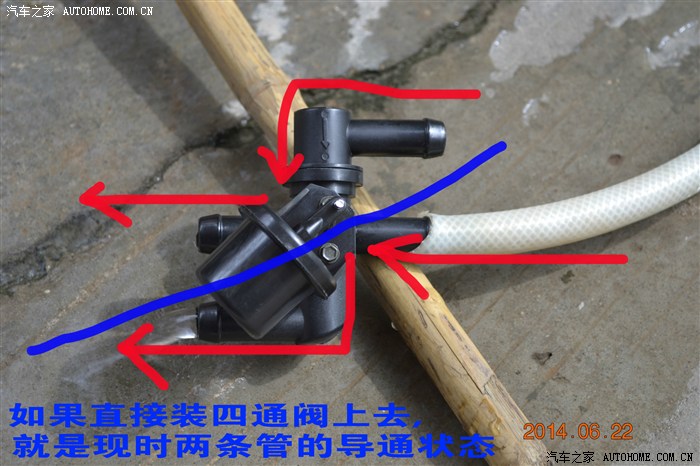

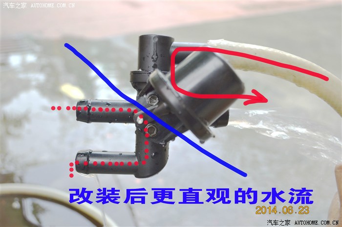

下面是全顺四通阀管道的状态
原装(改装前)

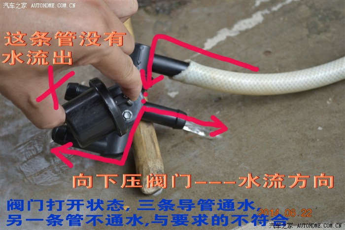

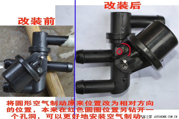

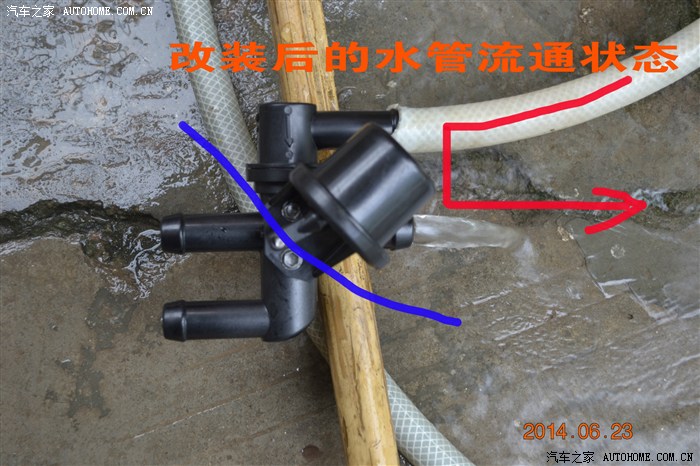

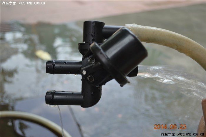

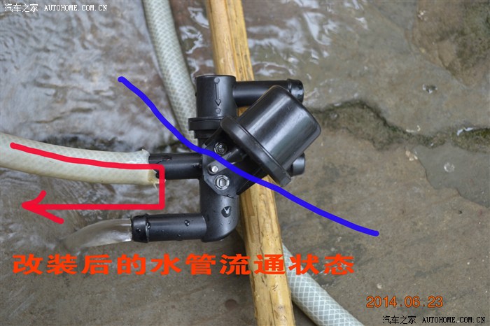

网购回来的四通阀,如果不经过改装,装上去基本上与现时的两条管水流是一致,没有达到阻隔暖水的作用,所以,需要进行改装。

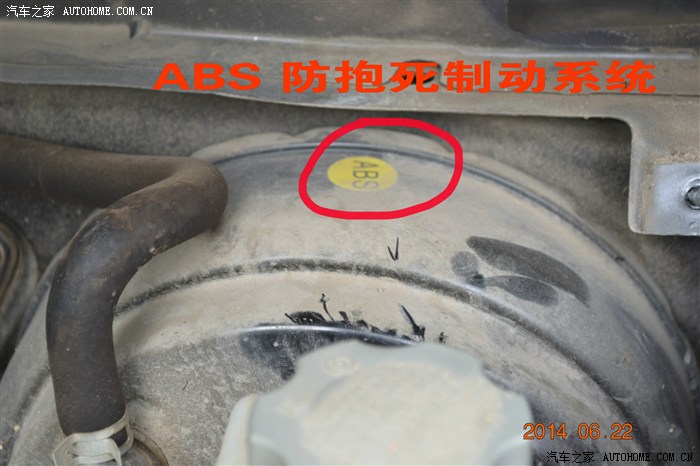

改装前后的对比,就是将圆形空气制动拆出来,换在原来相对方向的位置,
固定螺丝安装比较窄位,如果用家庭维修工具拆出来比较困难,我到汽车修理厂借工具才能拆出来。
如果当时在红色圆圈位置钻开一个新孔洞,就比较好装了,而现在空气制动安装得很勉强。
四通阀没有密封,有少部分水渗漏, 是为了保证阻隔暖水流动后,仍然保持暖风箱有水量,不致干涸。
如果是金属四通阀,完全关闭阀门,没有水流动后,可能会导致暖风箱失灵。

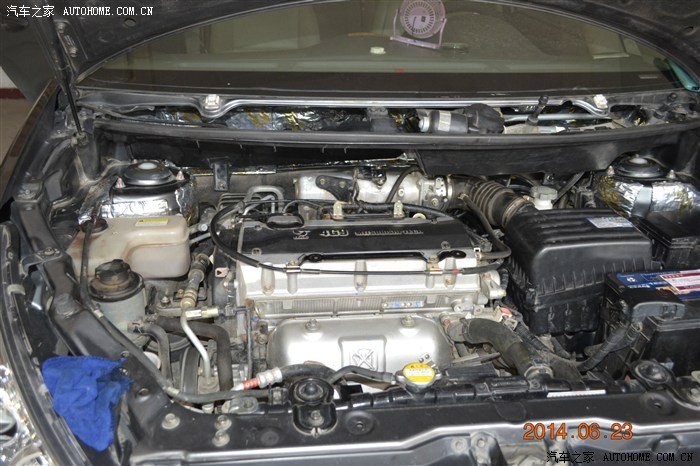

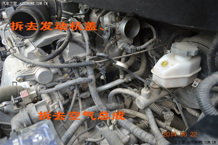

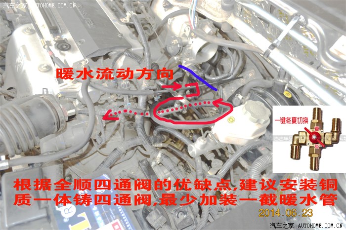

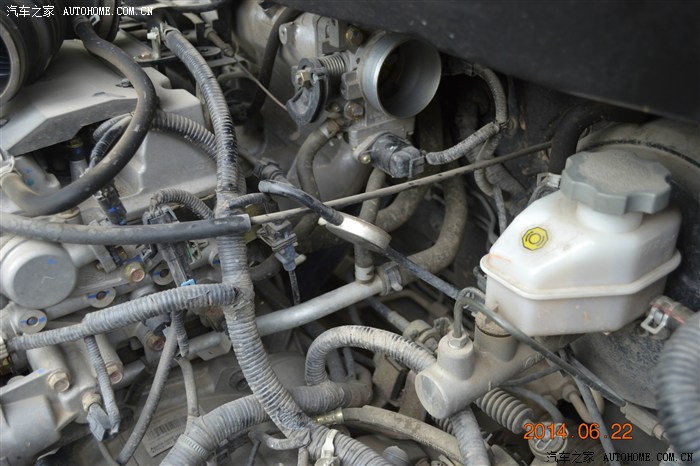

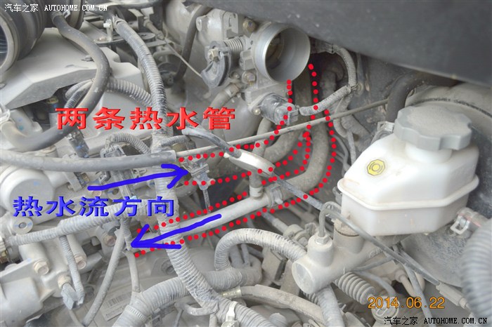

下面是拆去发动机盖,拆去空气进气总成,

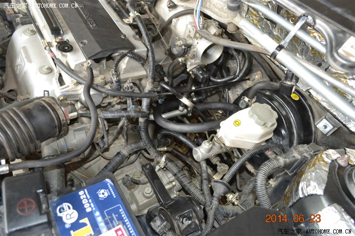

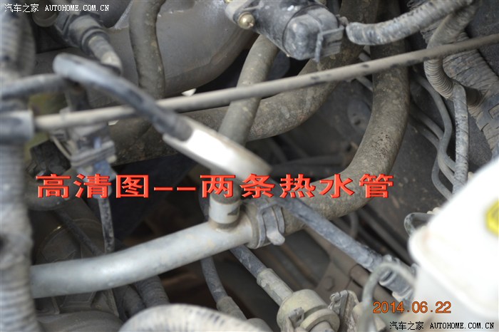

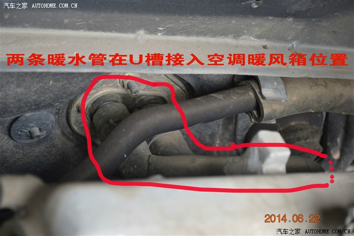

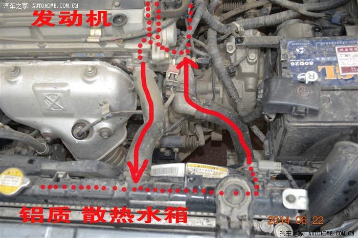

区分两条热水管,我观察了很长时间。
下面是剪开两条暖水管和安装四通阀

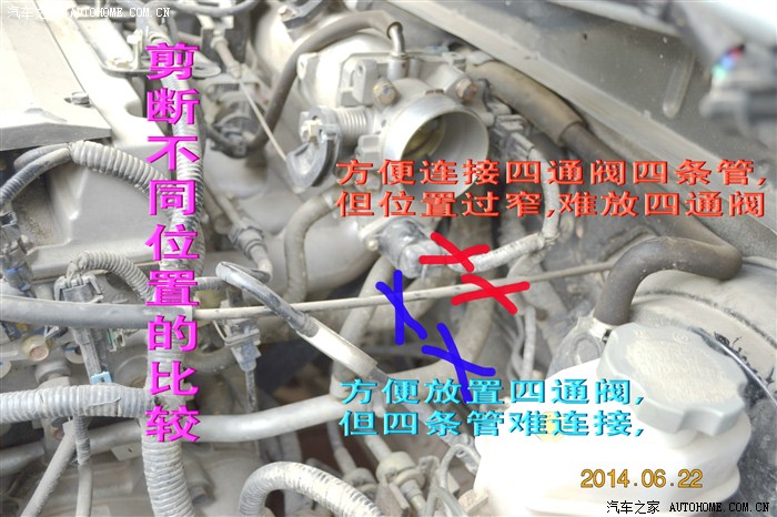

将四通阀放在不同位置,发现比较难接,
放得后一点,方便连接管道但是空间位置过窄,难放置四通阀,并且不容易安装,
放得前一点,空间位置够大,容易放四通阀,但是连接管道的暖水管太短,弯道过窄。
经过一番考虑后,认为安装靠前一点比较好,即蓝色剪线位置。
而且是,先割断靠发动机那条容易做,再割另一条。

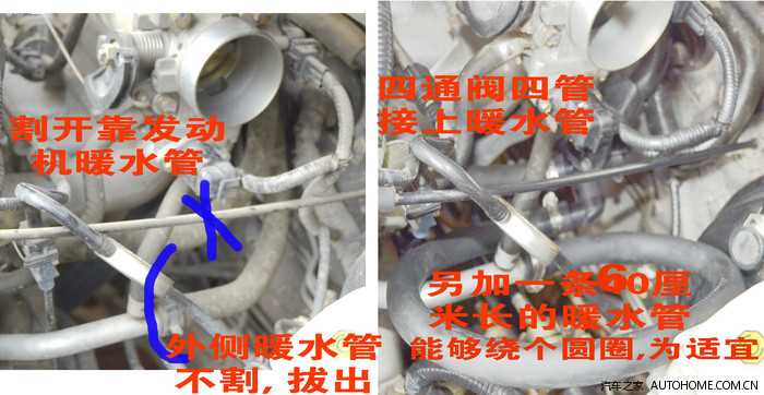

在蓝色位置,动手割断靠近发动机 那条暖水管,安装四通阀,
发觉暖水管非常硬,难插入阀管,
插入后,发觉另一条暖水管不够空间位置插入阀管,
为了方便,另买一条暖水管(规格为约1米长,15元),
放弃割断外侧暖水管而是拔出接阀管,
新买的暖水管大约有40-50厘米,绕了一个圆圈接管。
(2014-07-08修改为50-60厘米,购买时以能够绕一个圆圈为准),
根据自己的总结,认为使用一体铸件四通阀是科学,占用空间少,方便转换,并且另加一条暖水管方便安装。

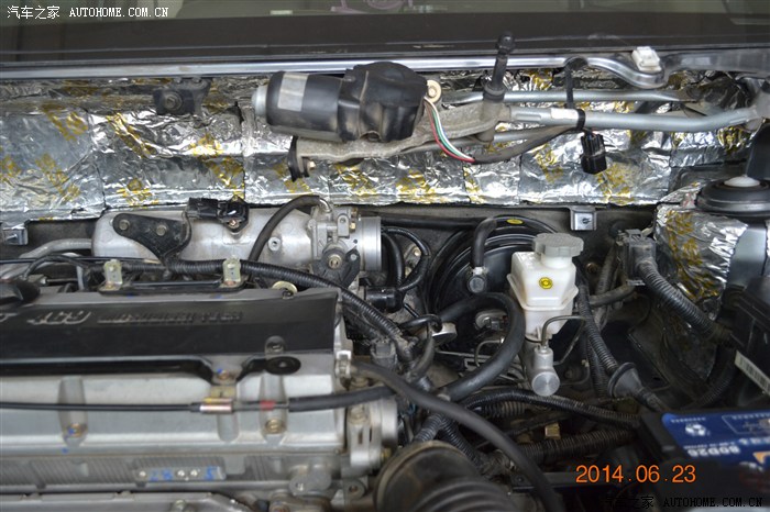

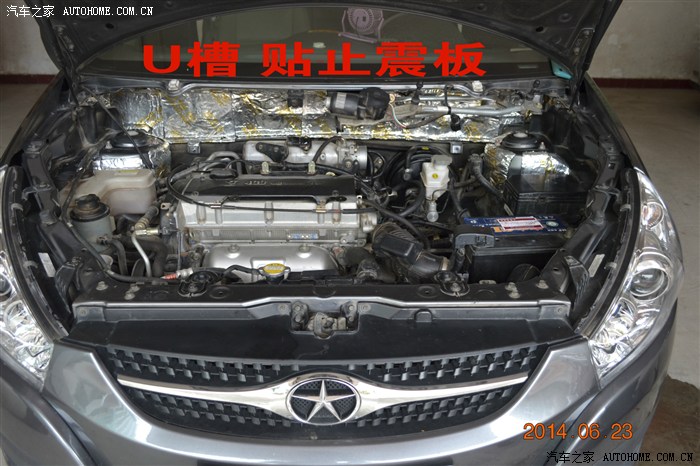

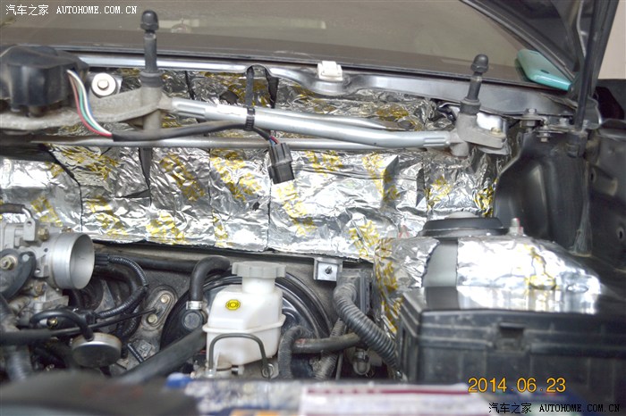

-----------下面是 U槽 隔音作业------------

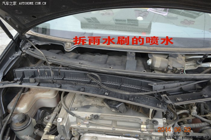

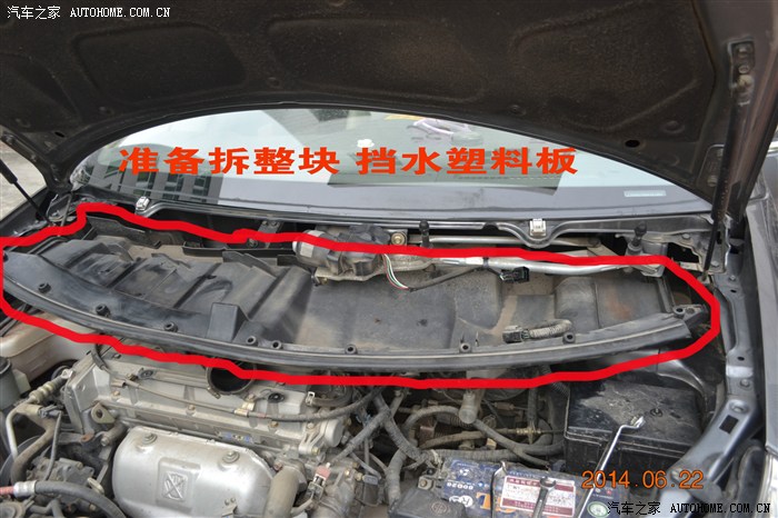

拆去雨水刷系统作业这部分放是拆发动机盖/空气总成之后,加装四通阀之前的,但是为了方便阅读理解四通阀而放后。
用家庭的普通扳手,开口扳手,梅花扳手,一字/十字螺纹批等工具,无需专业汽车修理工具,
可以去拆雨水刷,拿去挡水面板,

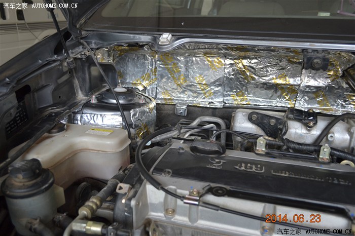

我已经做过仪表台/中控台的隔音作业,U槽隔音可以不做,
由于做加装四通阀,所以也做这个隔音,叫做锦上添花。

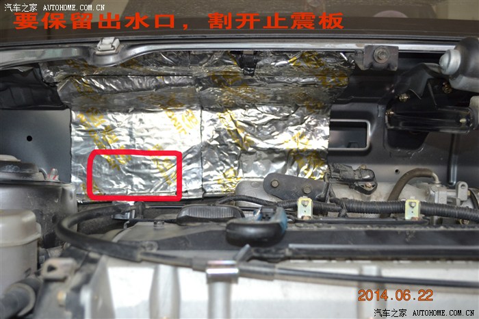

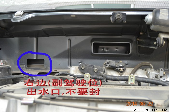

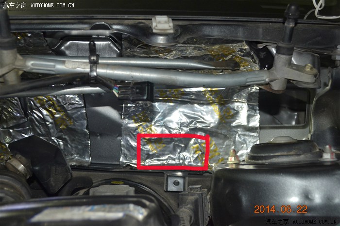

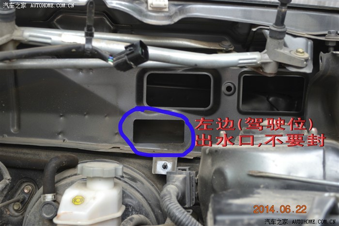

注意保留出水口,即使封住了也一样要割开才能放入档水面板。
装回档水面板。
最好打开散热水箱的水盖,在那个位置直接补充水液,
怠速时在白色塑料水箱不能加水,行驶一段距离后会吸干塑料水箱。
行驶后基本上听不到发动机仓的噪音了,买和悦RS值得,就是费时费力点。
车辆停在单位车库,整个作业耗时两天,作业完毕。
