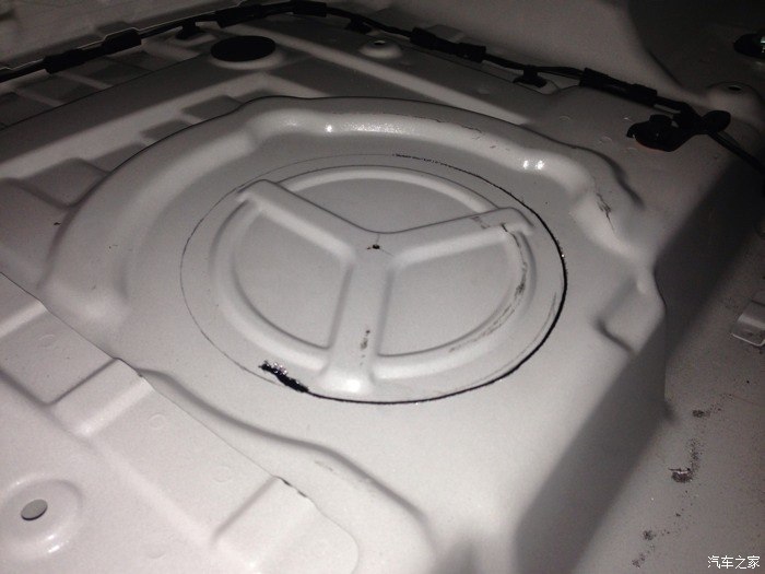

说到后台板,估计有些车友都不知道在哪。其实就是后排座椅的后面,后挡风玻璃下面的那块板。那就后台板。估计已经被你的各种杂物绒毛玩具所掩盖了。其实它还预留了一个喇叭的位置。下面上图

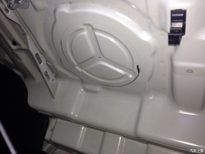

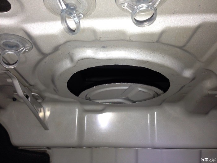

看就是这板,后排座椅和上毛毡板已经被我拆了。看见那个奔驰一样的标记了吗?那个就是喇叭的位置。

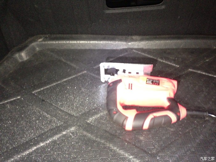

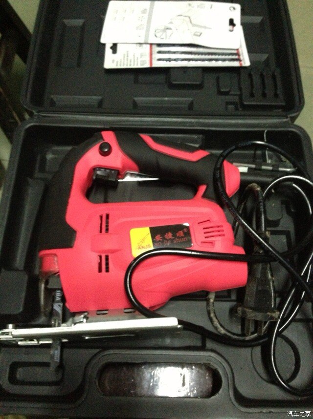

隆重介绍一下工具—曲线切割机,特意买的一百多点。
开工,割起来!
后备箱的位置,已经割了一半了
落下了好多铁屑,割这个一定得带防护眼镜。

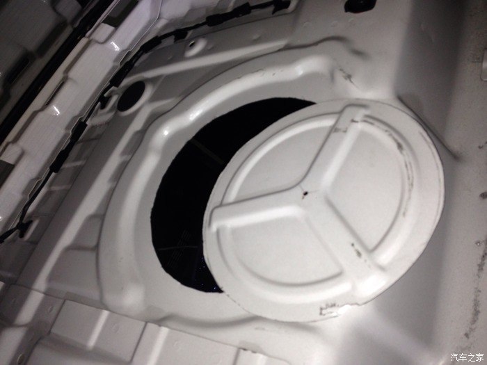

完工,盖子打开。割得我腰酸背痛
割的还算圆整,自做圆规画的圆
拿下。

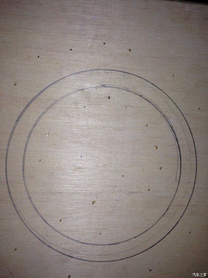

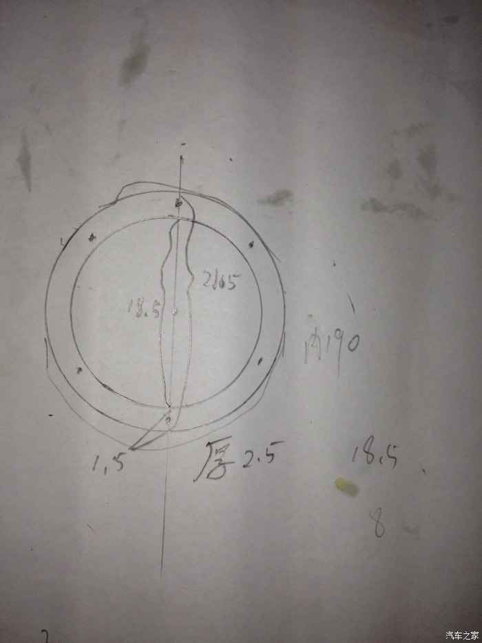

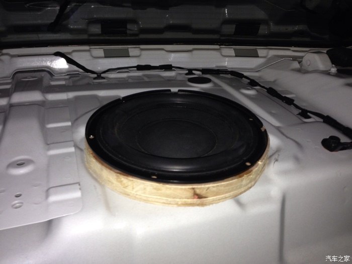

量好尺寸,画个简易图纸要坐喇叭底座
木板上画好尺寸,开始割喽

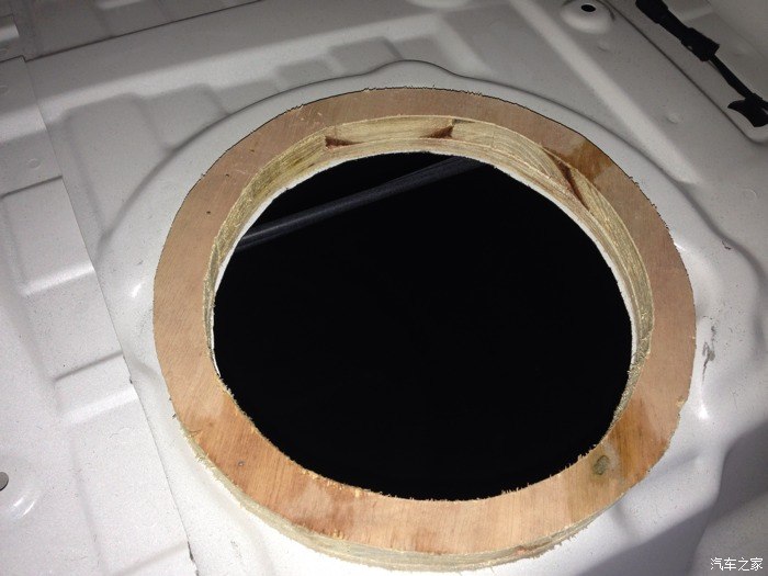

搞定,妥妥的

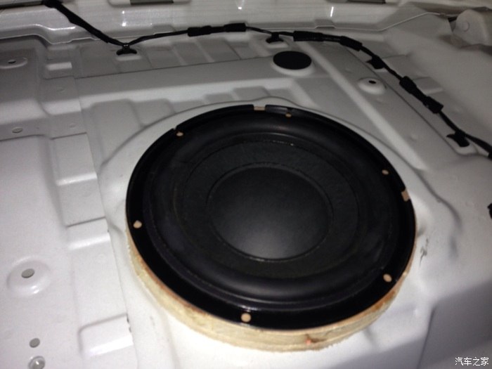

放上去大小完全合适

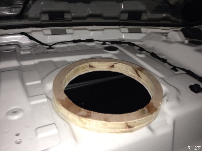

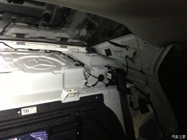

能看到后备箱的扭力杆
放上喇叭,真合适
几寸的喇叭忘记了,反正是强悍的

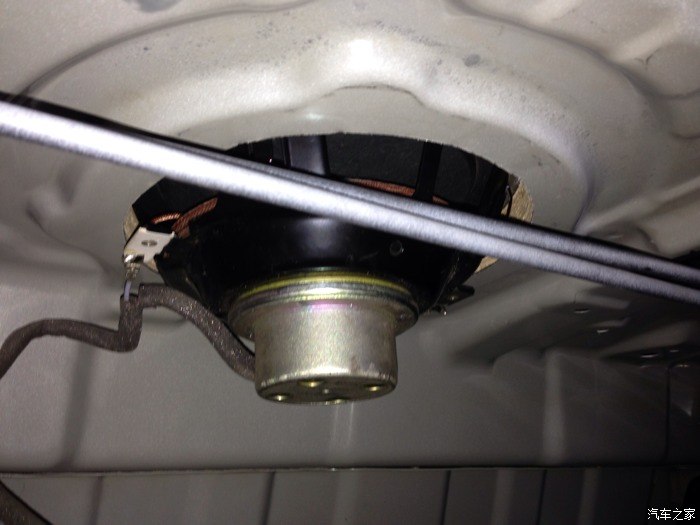

反面。多出很多么,空间合理利用
固定好喇叭后装上后台板,装台板的照片忘记拍了。

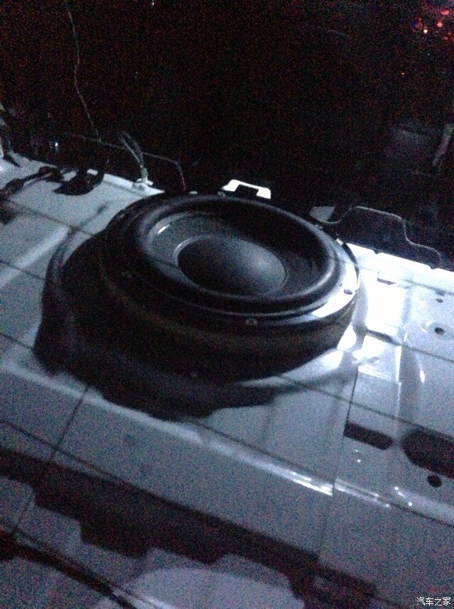

由于第一次装上去的属于重低音喇叭,效果太强悍,震到整个后台板都共振了。起亚的车壳到底差。后来又换了一个中音的,接了中路。

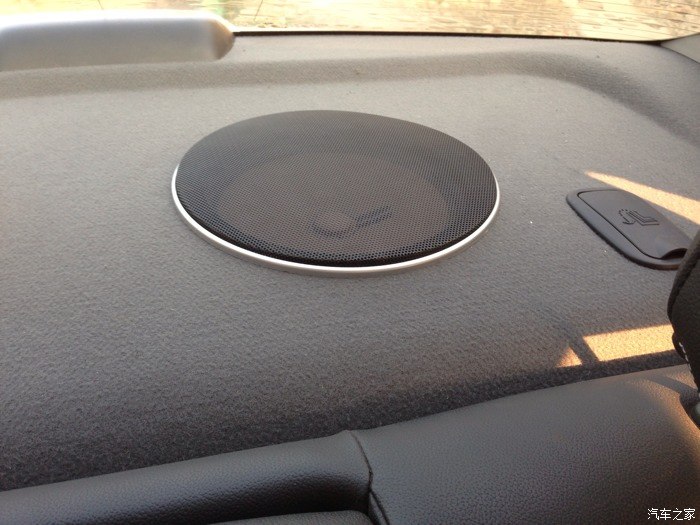

装好后的效果,不影响日常放东西和使用。
安装后总体满意,多一中音后,音响效果有提升。美观,大方。屌丝配置也要追求一下高大上嘛
