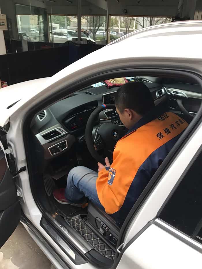

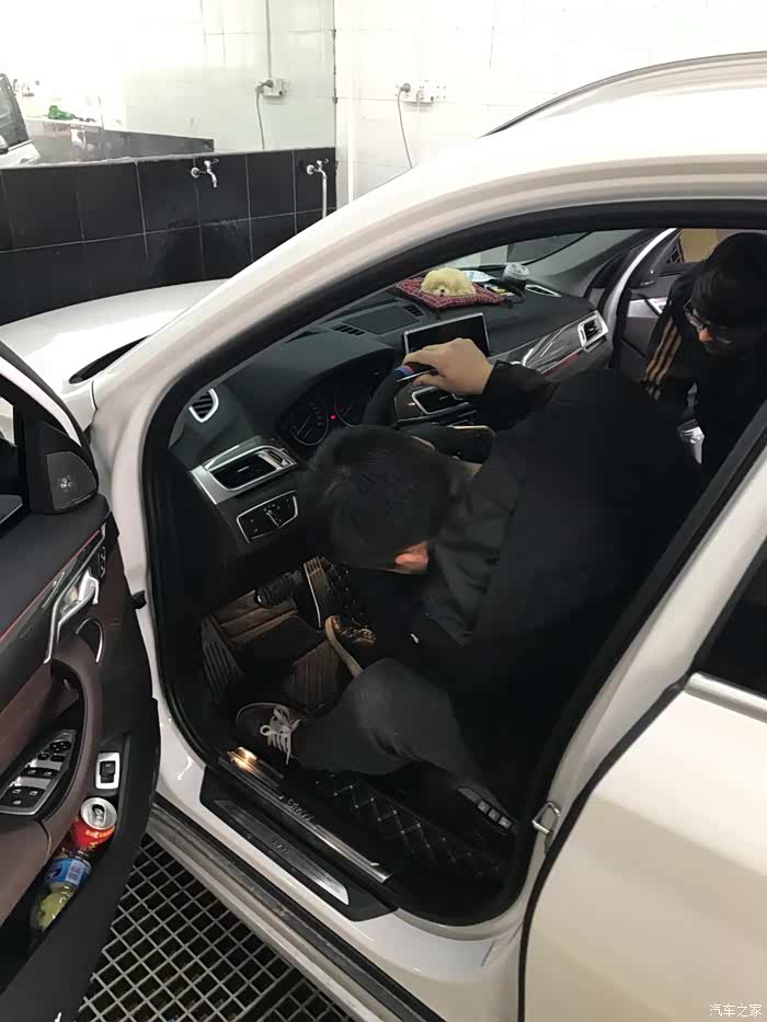

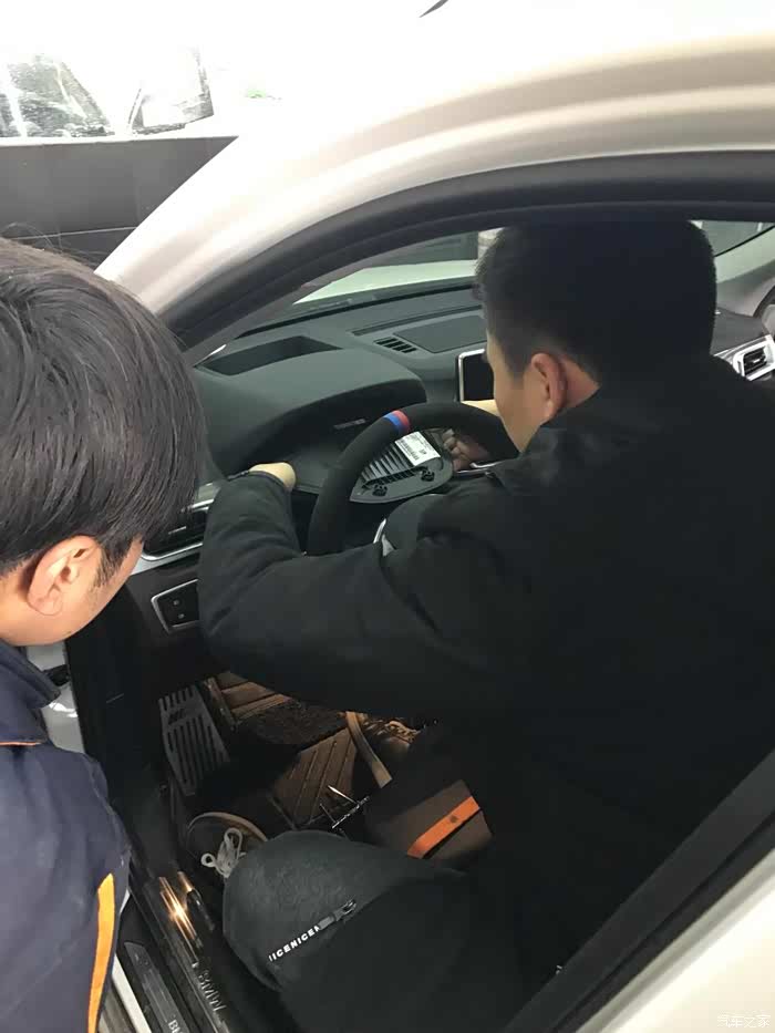

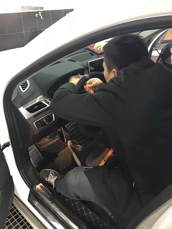

因为提前预约好了,到店之后就开始拆仪表盘
小哥动作还是比较熟练的
需要细心

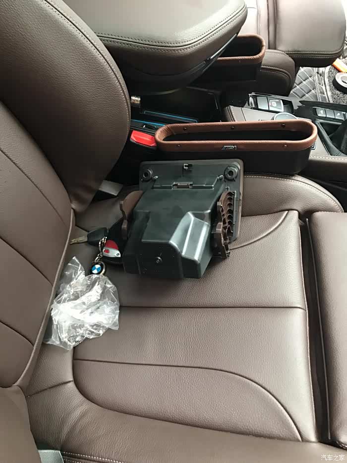

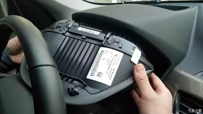

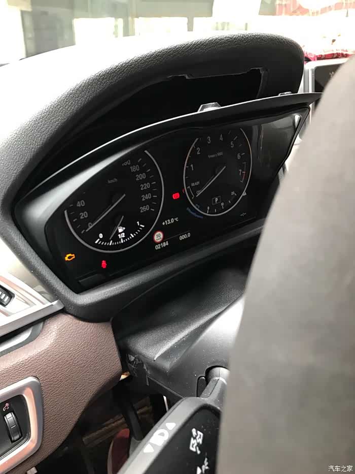

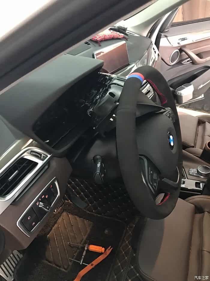

仪表盘已经拖出来了
借了车友冰咖的图,看得更清楚

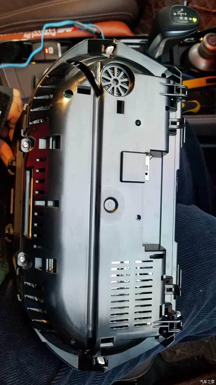

裸奔的仪表盘(借用了冰咖的图,他有可能是全国新X1第一个加装限速模块的,当了小白鼠,据说装了3天,连仪表盘都是整个拆下,之后装的车友就木有那么麻烦了。在此向冰咖老兄致敬!)
整个拆下来的仪表盘(From冰咖)

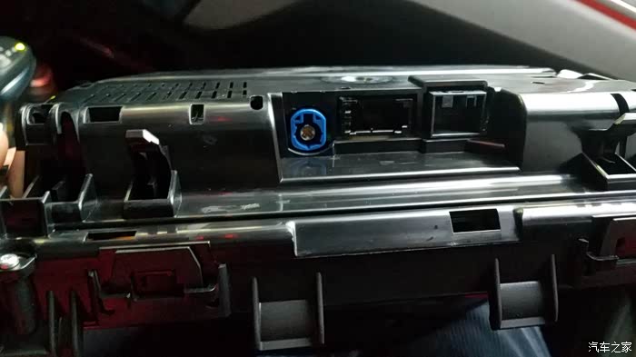

仪表盘背后的接口(From 冰咖)

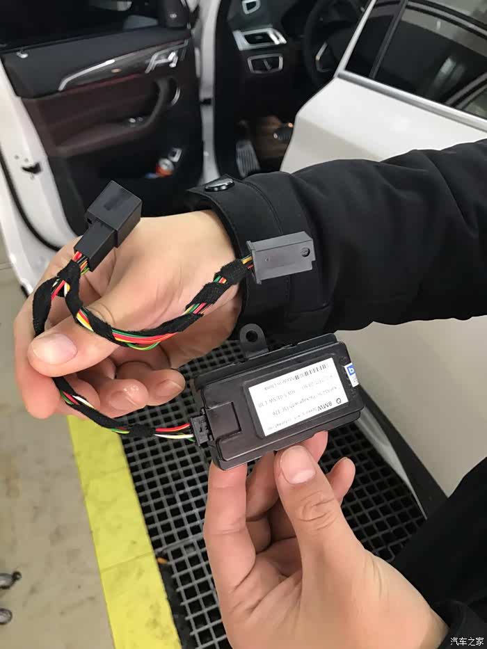

这个就是准备加装的限速模块

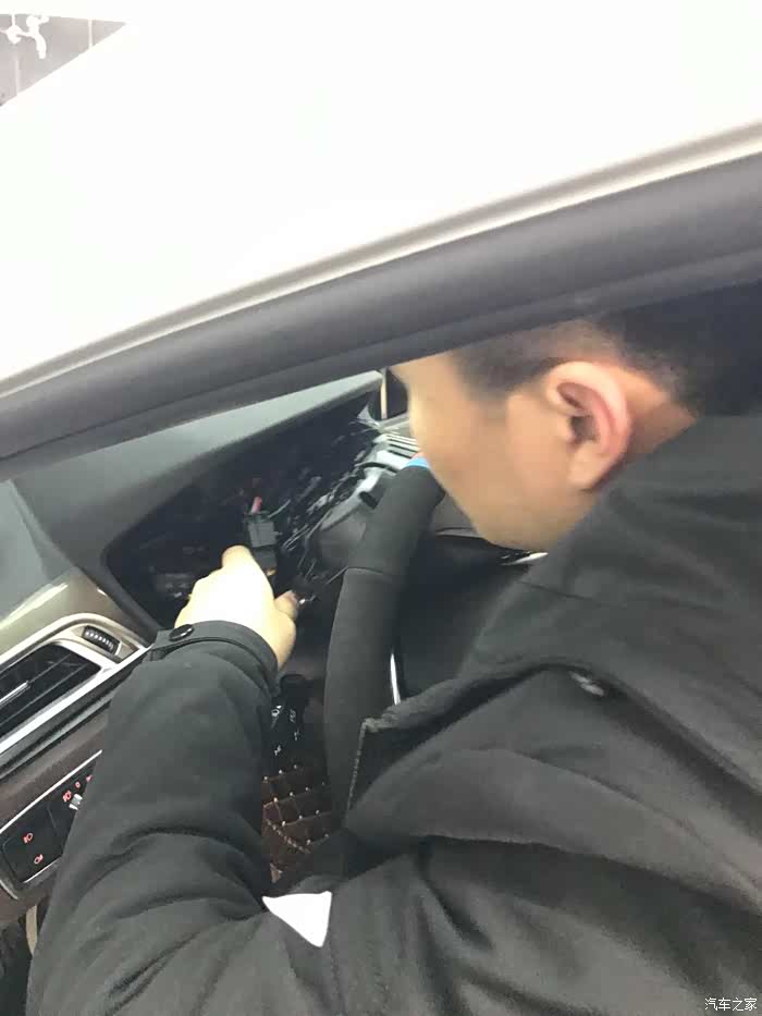

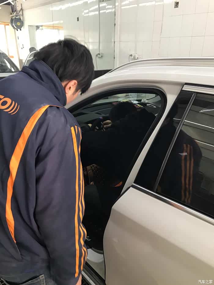

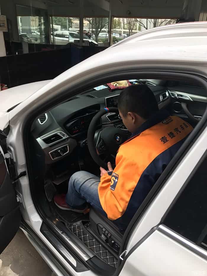

开始装
接线中
接线ing

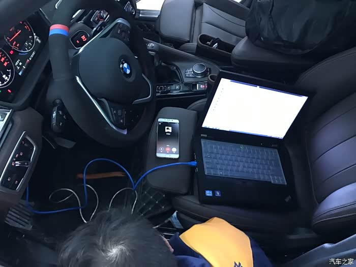

接好线之后,就开始刷程序了,大概需要半个多小时
这家店的技术人员是第一次帮新X1加装限速模块,虽然之前总部培训过了,但还是跟总部有经验的技术人员一边刷一边电话沟通

刷好后进行测试
继续测试

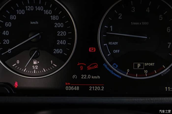

装限速模块后的仪表盘效果图(之前忘了拍,就借用车友冰咖的图)

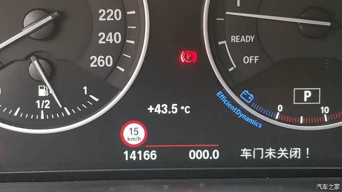

我自己车上的成品图,看到木有,仪表盘上终于有了限速标志了,好鸡冻!

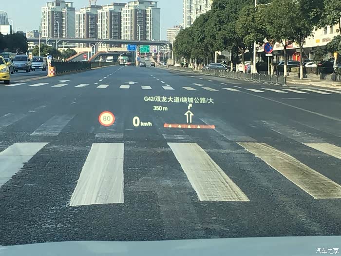

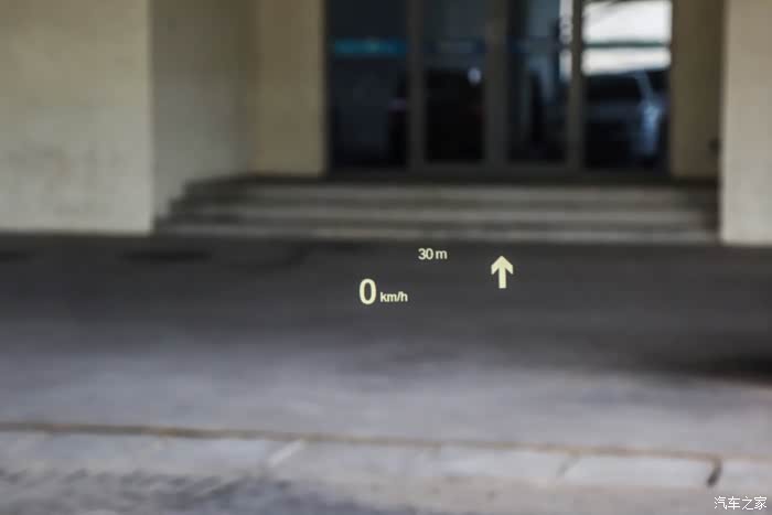

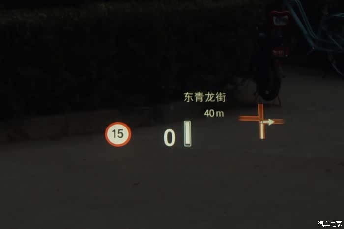

没加装限速模块之前,抬头显示最左边是空的
加装之后左边多了限速标志,色彩上也丰富了
