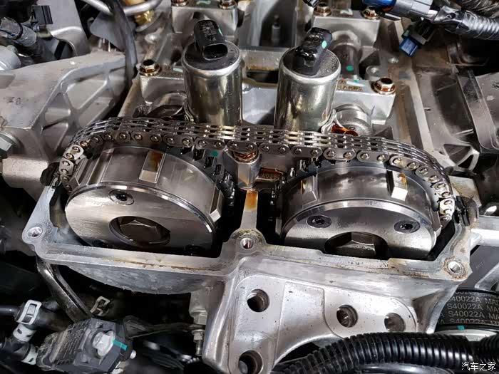

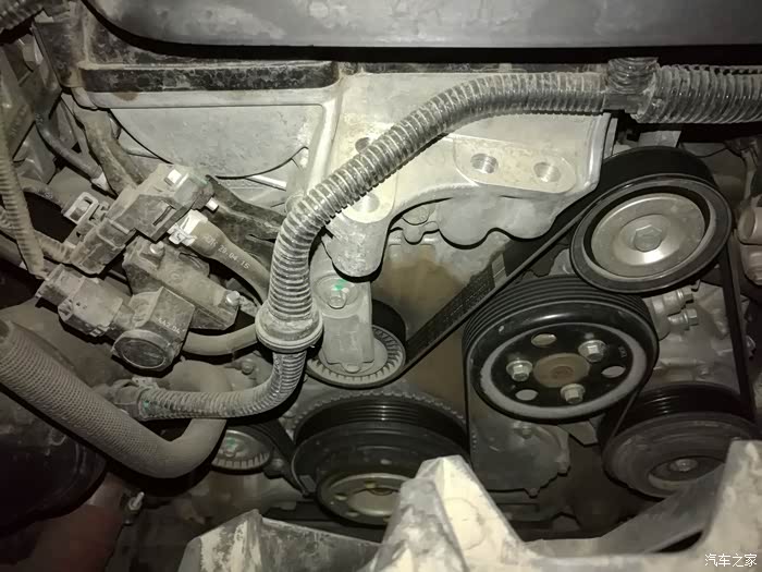

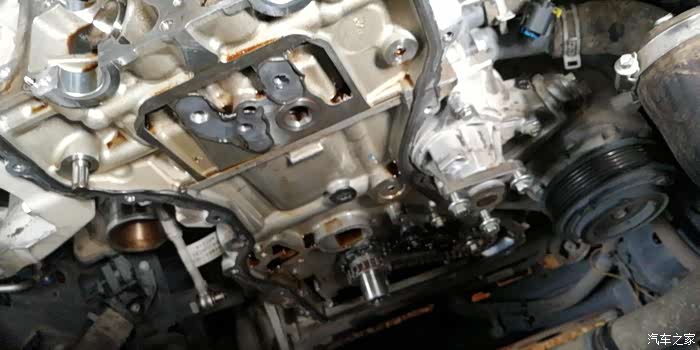

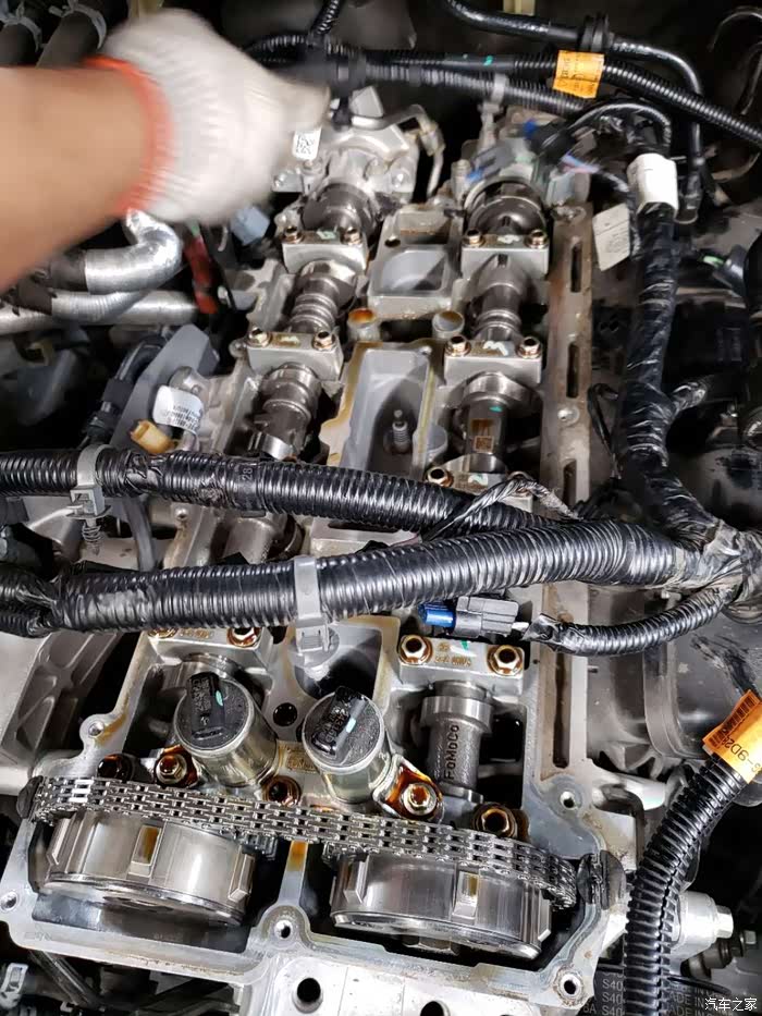

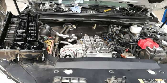

跑了趟河北+乌兰布统,总计1500km,继续渗油,决定开正时盖,重新打胶了,通过拆卸,判断应该是出厂打胶不全导致渗油,装配问题,下这个决心不容易,但看来是正确的。
下面三张图,分别是1500km的渗油情况,气门室盖打开后的,正时盖板打开后的。

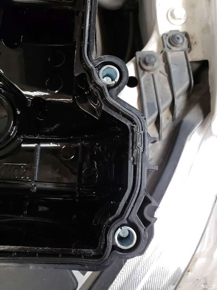

7.4日我8点多就到了4s,我们按照昨天的计划,拆了气门室盖,也就是下图了。厂家工程师怀疑打黑胶的地方有机油蒸汽漏出来,积少成多形成渗油的表现,图中也可以看到密封垫,我们换了新的。

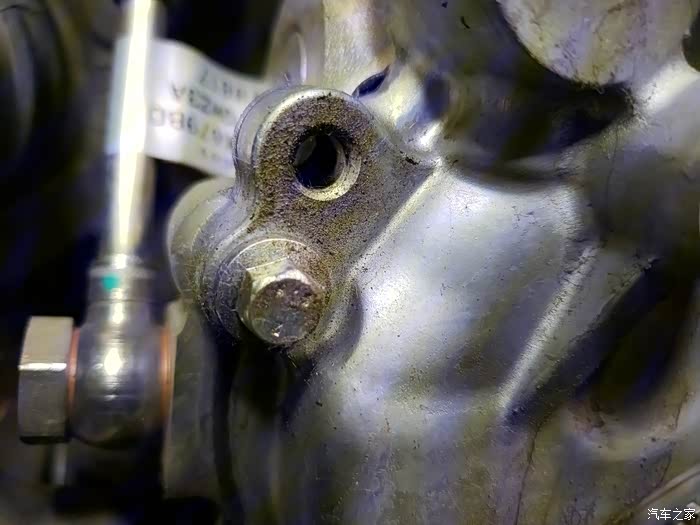

另外上海车友那个漏油的螺丝,我的拆了,里面一点机油都没有漏,基本排除,但也打了螺丝胶。

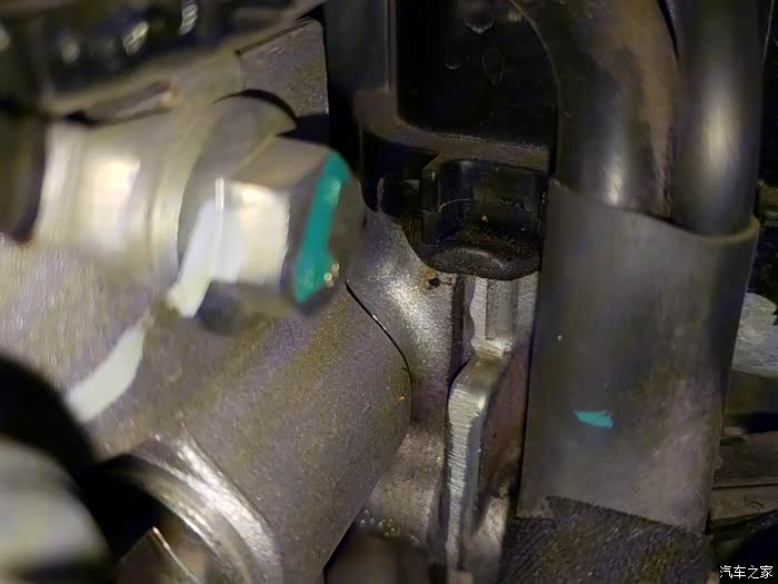

另外比较有价值的是:负责上海车友”10052375“的南昌厂家工程师,通过照片,他初步判定我车渗油点有两个,其中一个和上海车友的相同。不幸的是可能比上海车友的还多一个。

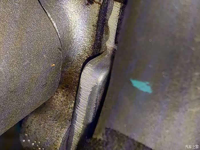

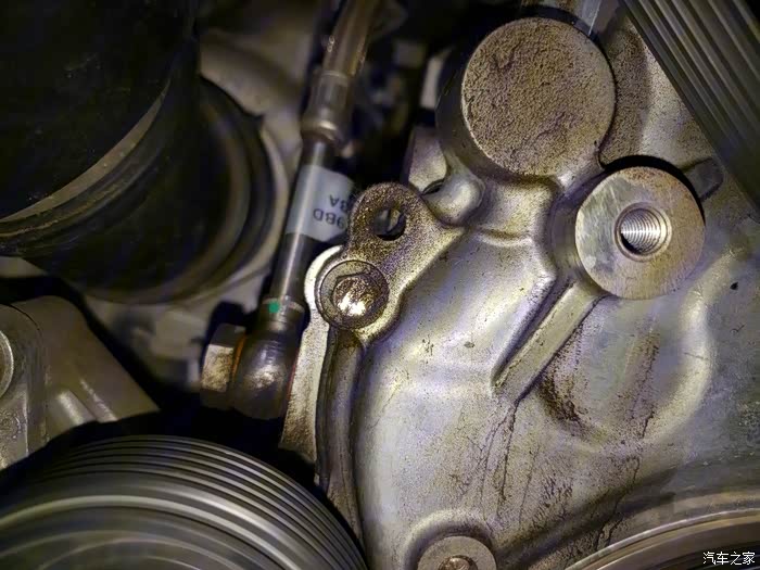

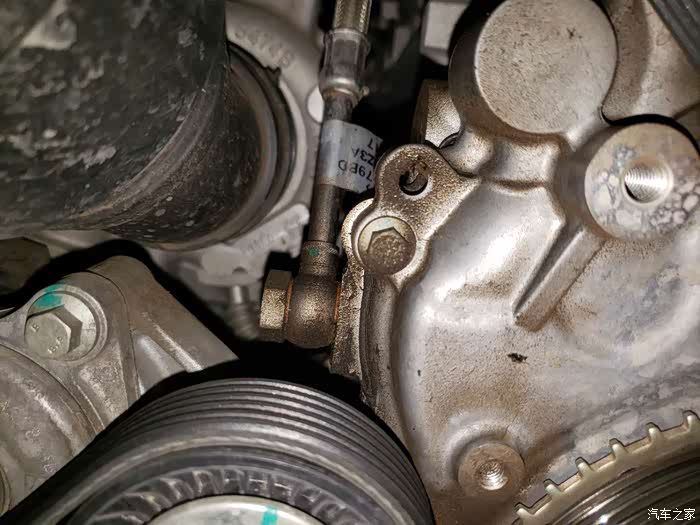

怀疑是这里,左边就是发电机了
怀疑黑色封胶这里
清理后跑200km
清理过后几百公里就会这样

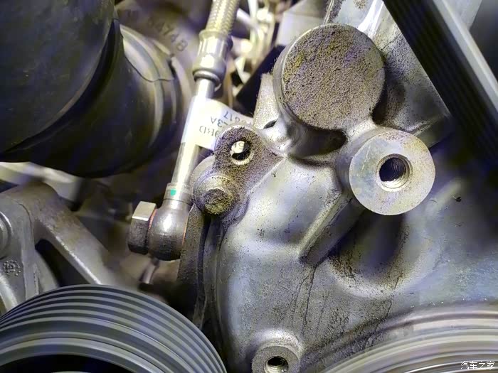

发动机左侧,其实漏点在这上面
