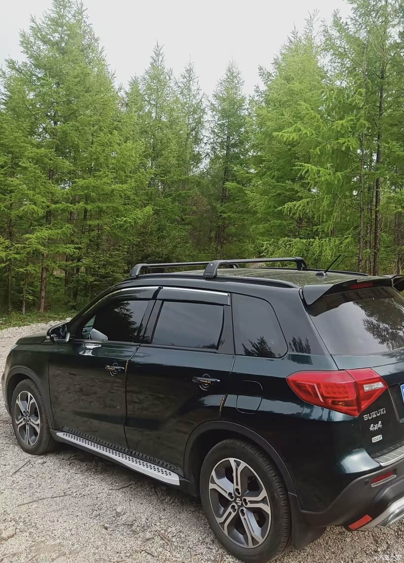

车友们,四驱的检车一定注意!!!要上平板检测,一定找一个有平板检测的地方检车!!!我去检车头一次不是太懂,但是我知道得告诉检车的是四驱而且必须得说是全时四驱记住全时四驱!!!开始可以尾气检测没上滚轮是原地,这步没毛病检验通过。但是但是下一步,刹车检测的时候,这家没有平板检测(当时我也不懂),上了滚筒。检测完当时没什么感觉,回去开了一段时间就感觉后面开起来响声越来越大。开修理厂检查后差速器轴承两口全废。这时候才知道检车检废了,后来了解一下,四驱的不用平板检测非常伤车,当时不觉得其实已经有内伤了!我这个就是比较严重了没多久轴承就响了。操他妈的多气人。所以大家注意了一定问好是不是平板检测!!!
