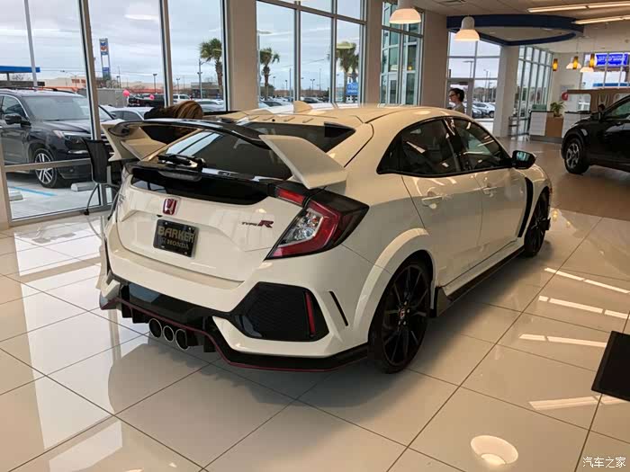

到了四儿子店之后匆匆签完文件之后就提车走人了,中途拍了一些照片~
在展厅静候,这车在展厅里呆了快大半年了,一直没有人进去过。(之后我会讲讲为啥)

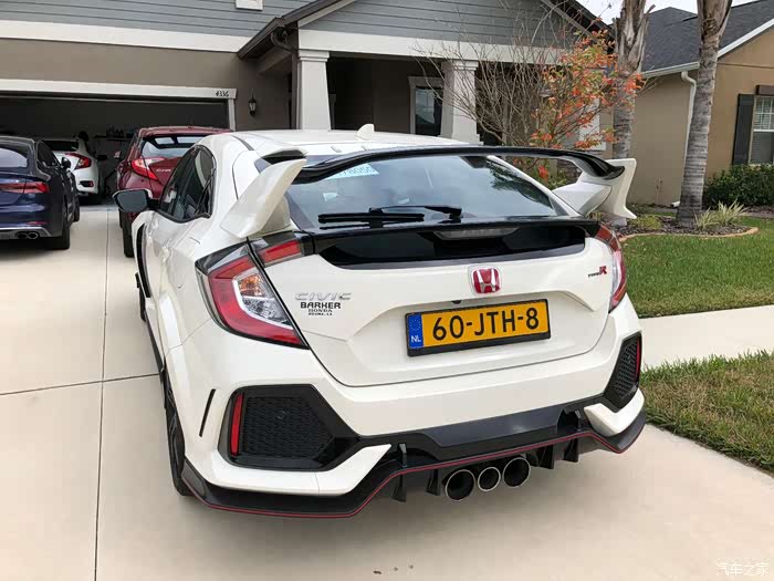

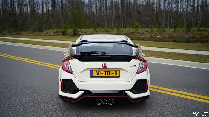

看过我之前帖子的一定知道这个荷兰车牌哈哈哈哈哈
看着的确很原厂的Ricer...

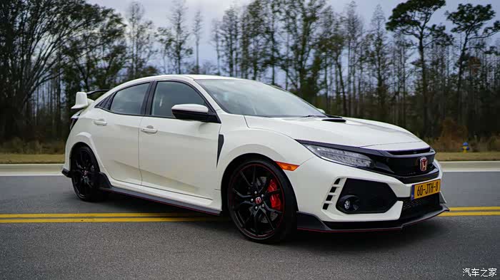

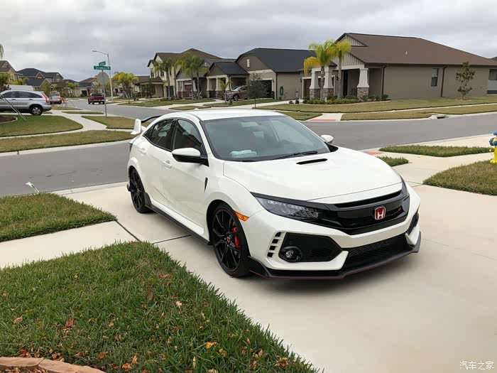

好了,今天早上去洗洗车之后就带回了家拍了套定妆照,有些图我会讲讲一些小细节~

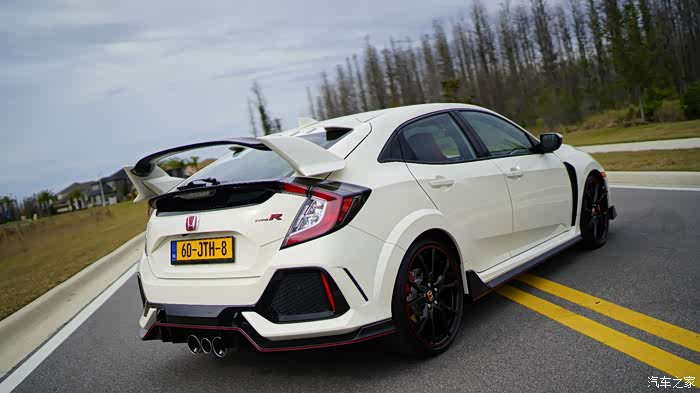

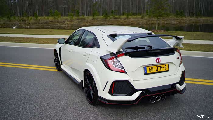

这一代Type-R依旧是前置前驱布局,都快成了本田的标志了。在大家统统都差不多四驱化的时候本田还坚持搞前驱性能车实在不容易~ (同样的还有这个车比较高级牌GTI)
自带宽体比普通思域宽了一点点(2英寸左右 足够让Type-R上245宽的轮胎而又不显得太突兀)
好像屁股照拍的有点多? 毕竟大尾翼好看啊!

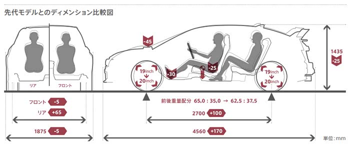

由于这一代Type-R用的是真·思域全球平台,相比起上一代的大飞度(FK2),其坐姿高度和配重都更加的好了。
△ 上图可以看到对比起之前的大飞度最低坐姿要降低了25毫米,同时整车高度也下降了25mm。 前后重量分配也更加接近50:50中间值,为62.5:37.5。
图片来源@Honda Media Japan Civic Type-R Press Release

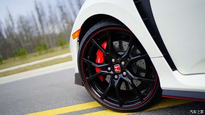

20英寸锻造的大轮子,应该是外包商Modulo代工的。
规格:
20x8.5J ET60 PCD5x120
重量:
13.19 Kg
@数据取自 Graham Rahal Performance

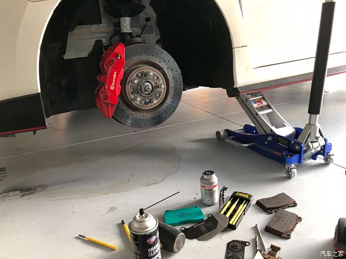

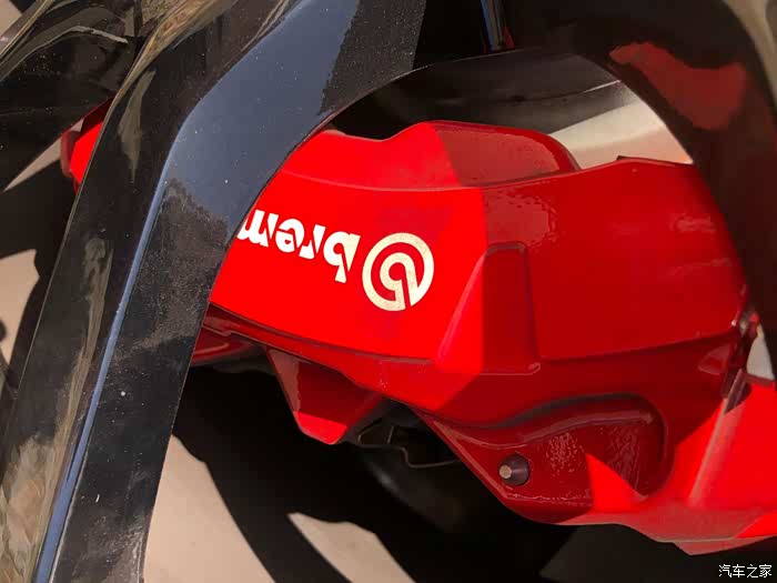

前卡钳为Brembo代工的双向四活塞大鲍鱼。
前刹车盘为350mm打孔通风盘。

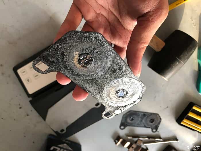

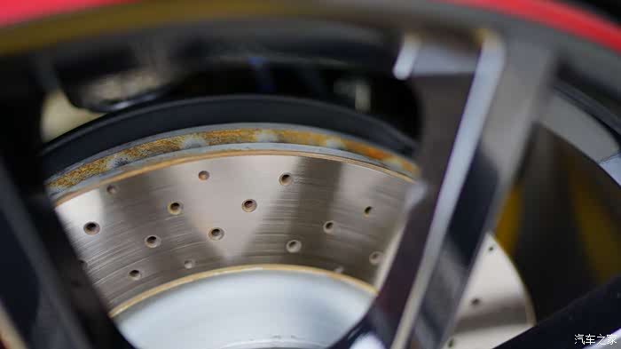

打孔盘帅是帅啦,但是在高强度赛道虐待下这东西真的很容易裂呢.... 无关质量问题,保时捷的也会这样。
现在市面上很多改装的双片式轻量化刹车盘都用划线的。

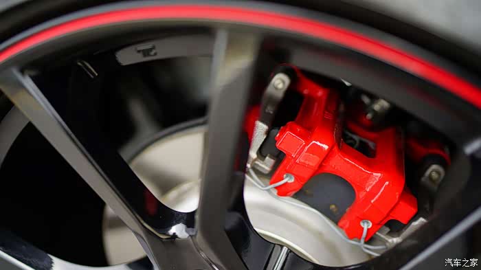

后轮也是跟前轮一样的20英寸锻造轮毂。
后卡钳则应该是和普通思域一样型号的单活塞单向卡钳,至于是哪个代工厂做的就不清楚了,没看到钢印。
有很多人肯定会吐槽这个,事实上有一些车在开发的时候由于成本问题如果这个车是以买菜版本开发的话,很多时候其性能版的后刹车系统就会沿用买菜版本的来,毕竟电子手刹的成本限制一般车厂是不会愿意多花钱另外开发一个大鲍鱼的。(具体可以参考三个大量应用此策略的厂家:宝马,奔驰,奥迪)
大家真正应该吐槽的才是这个,卡钳可以不换,刹车盘是不是可以换个高级点的呢? 然而本田没有,把买菜思域上面的304毫米实体盘也搬过来了。 以后有机会可以考虑换个通风盘加强散热了。

正屁股照一发。

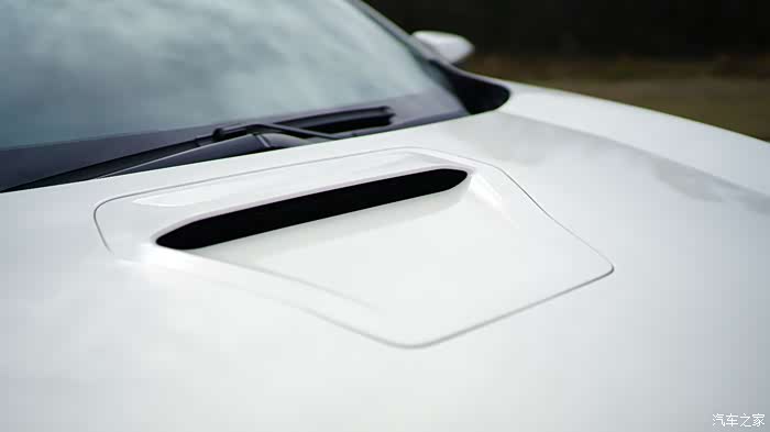

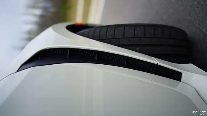

机顶盖部分有一个跟斯巴鲁STI很像的一个进风口,然而其作用跟斯巴鲁的不一样,下面我会讲讲。

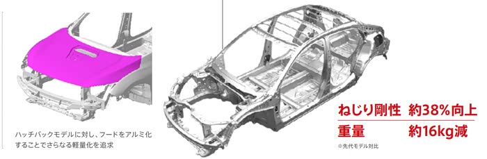

△Type-R的机顶盖为了减轻重量用的铝制顶盖,有别于买菜版本的钢制顶盖。本田声称这一代FK8比上一代FK2的车架刚性要强38%以上。同时比起上一代其整车重量也减轻了16公斤(有点少,不过Weight Reduction从来都是最烧钱的....)
△由于上一代FK2有出现过较为严重的引擎舱过热导致ECU降低功率输出的问题,这一代本田就给了开了个更大的口以吸入更多冷空气来给引擎舱散热,同时这一代思域底盘较大的引擎舱空间也提供了不少帮助,听说这一代FK8是没有引擎过热的问题了。

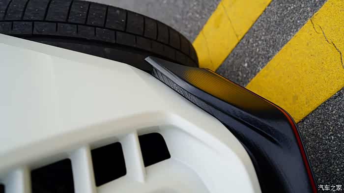

量产概念版刚发布的时候大家看见边缘的一些空气动力件都异常兴奋以为是用的真碳纤维,其实并不。。。本田哪有那么大方呢用那么多碳纤还卖那么便宜....

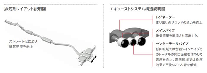

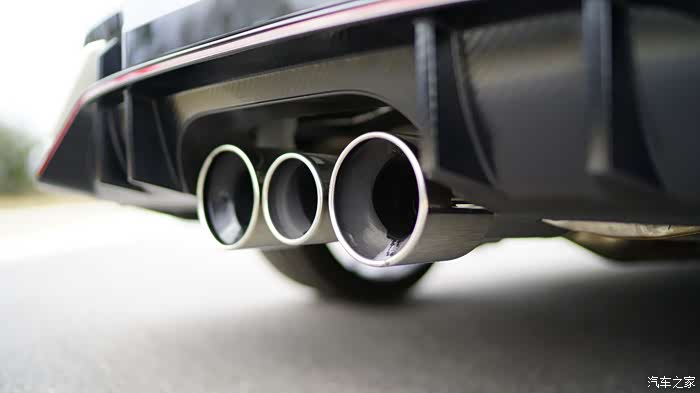

中边三出排气
至于本田为什么在这个排气上搞一个两边大中间小的排气孔其实里面也是大有学问的。。。
△除了两边的直通Muffler以外中间小的实际上是个Resonator(不知道怎么具体翻译),在加速的时候高速气流会通过中间的Resonator来营造出响亮的排气声。而在高速巡航的时候因为其进入了负压状态外部的空气实际上会倒灌回里面然后以此来减低共振效果,这样子车内噪音就会降低很多。所谓两全其美的办法吧,毕竟本田一直想在保持性能上同时还要保持点舒适性。(所以很多第三方排气都把中间的去掉了)

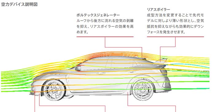

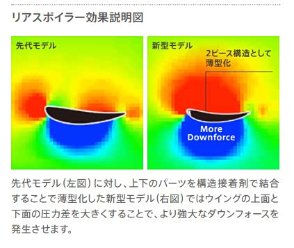

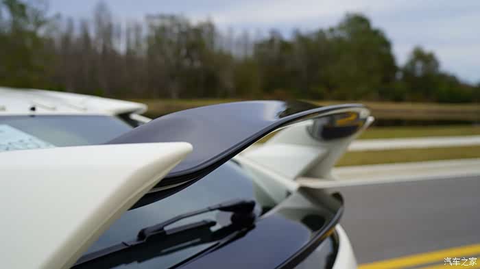

大家看新旧两代对比的时候发现尾翼好像也差不多一样,其实变化还是有的。这一代的尾翼变得更薄更轻同时能带来更大的下压力,但这种优点也只能在赛道上体验到了,平时低速跑跑上高速巡航的速度这尾翼起不到太大的作用呢.... 当然了,比那些汽配城瞎改什么GT大尾翼这东西还是有用的,尾翼属于整车空气动力学的一部分瞎改反而会让自己的车变得更不稳,何必呢...
△那些自带大尾翼或者一些比较大的改装厂开发尾翼的时候都会经过风洞测试来验证其实用性的。那些没通过风洞测试的大尾翼纯属假太空,除了装***一无是处。
△尾翼的横截面。
当然哦这个尾翼在设计的时候也顾及了视线问题,坐在车里看后视镜是根本看不到尾翼的,也就不存在遮挡视线的问题了。

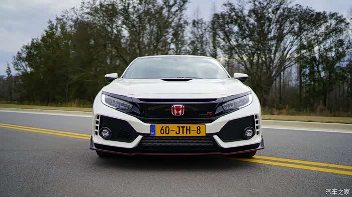

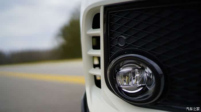

美规Type-R只有一个配置,所以LED大灯是标配。
无钥匙舒适进入为标配。

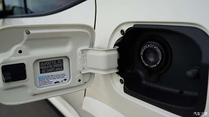

我印象中Type-R是要求加最高标号的汽油的,不过这里写着建议(Recommended),所以我也不太清楚了。

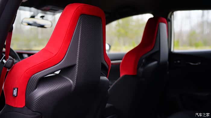

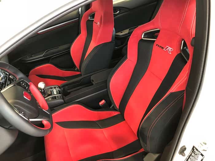

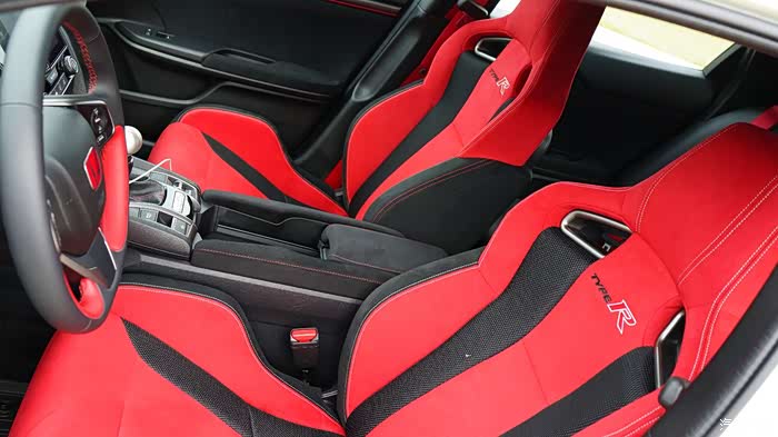

原厂标配桶椅 满分。椅子两侧开孔方便安装赛用4点安全带。
椅子背后的板子则是更多的假碳纤维塑料.....  这个椅子背后没有储物网(Weight Reduction Bro)

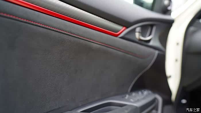

Type-R的部分内饰板是用的是人工微纤维翻毛皮(Alcantara)材质,装饰部分就是在运动版思域的假碳纤维塑料饰板上再加点红色的线条。

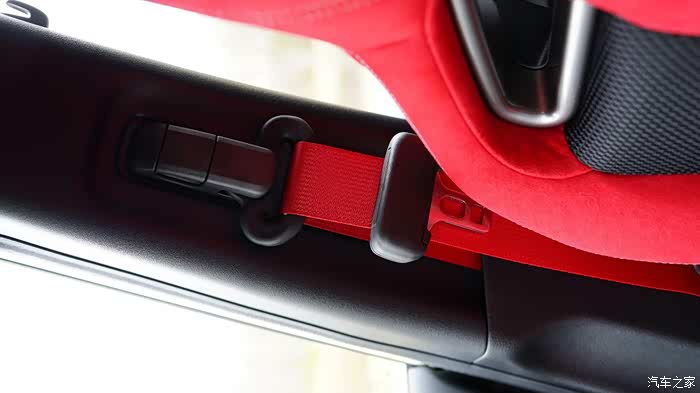

连安全带也是红色的哦。(想想之前的911连这个都要500刀。。不愧是破鞋爸爸)

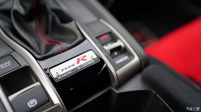

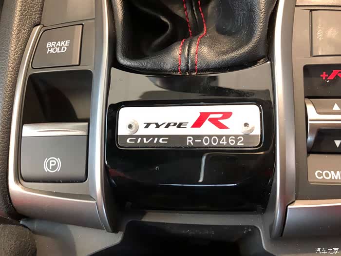

编号R-00462  即为第462台出厂的Type-R。

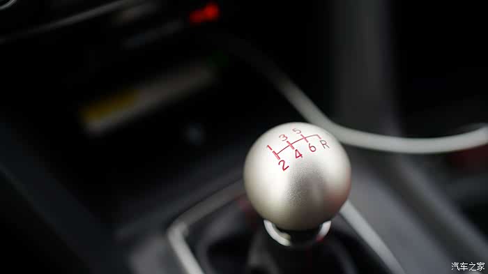

圆滚滚的金属档把球,说实话这东西大冬天和大夏天的时候手感都很感人....

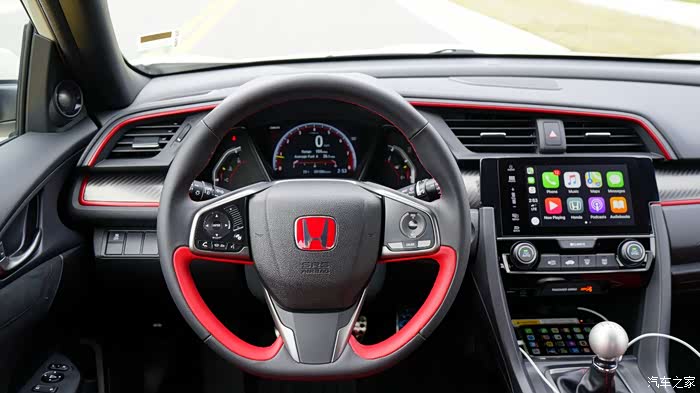

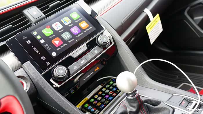

Apple Carplay是标配,下面原本放杂物的地方加装了一个Qi无线充电板。

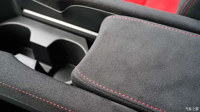

中控扶手部分也为Alcantara材质

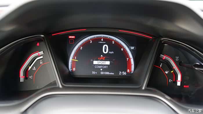

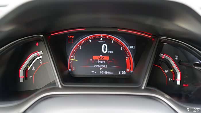

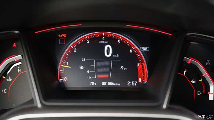

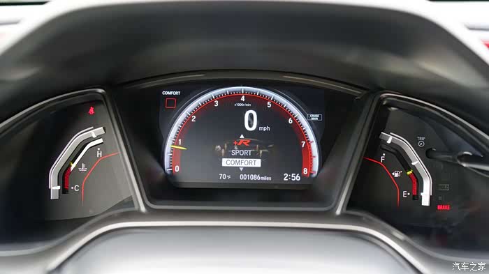

仪表盘的造型呢也是在运动版思域的基础上少做了点改变,指针全部变黄色了。 同时普通思域表顶上原本用于显示当前省油指数的绿色调调也换成了纯红色,在+R模式下变为呼吸灯模式来和换挡提示器协调工作。(快到换挡的时候会闪)
原本显示绿叶的左上角被当前模式和当前档位显示给替代掉了。

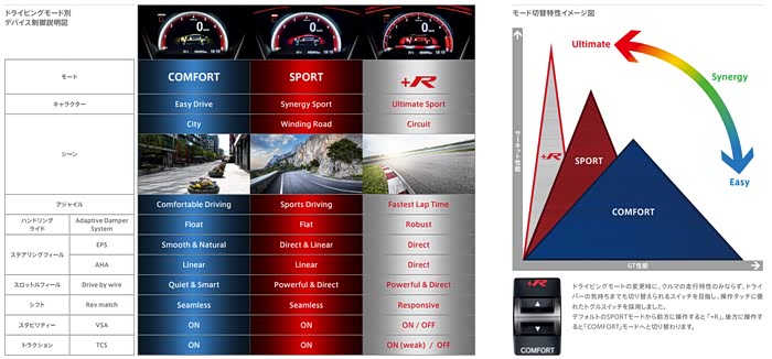

舒适模式(买菜模式)
运动模式(车子启动时候默认的模式,挺有意思的)
+R模式(俗称赛道模式),可以看到表底的转速红线变得更明显了,卡在了7000转上。
△当然了这三种模式切换其实跟那些别的带有模式切换的车都是一个套路.... 更加灵敏的油门,激进的动力输出曲线,避震变硬,方向盘变重等等.....

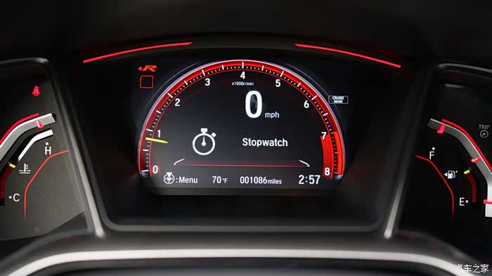

除了仪表盘外观上带来的变化多功能显示器也多加了几个额外的功能可以选择
这个是用来显示当前油门深度和刹车力度(好像是)的
这个是显示当前涡轮压力的(我印象中所有思域都有?)
这个是换挡提示器。
这个是显示当前G值,还会记录一段时间内的G值变化。
这个大家都很熟悉了,秒表。

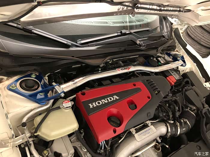

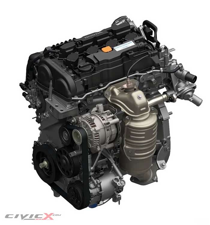

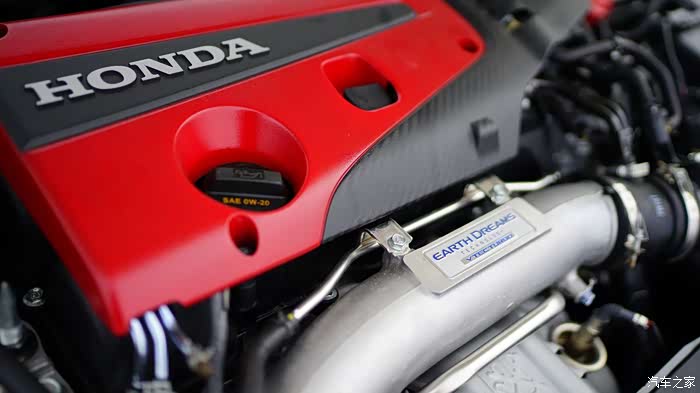

这一代FK8依旧沿用上一代FK2的K20C1涡轮增压引擎(也是涡轮化的第二代),引擎输出数据等全部保持不变。唯一的小变化可能是美规FK8因为汽油质量问题被调低了10个马力(听说欧洲和日本这两地方的汽油水准都特高)。
思域Type-R用K20系列红头引擎也是历史悠久了,从第二代EP3开始的K20A到现在的K20C1也有近17个年头了,也算是年纪比较大的引擎家族了(当然和斯巴鲁的爆缸EJ25系列比起来么.....)
当然了,大改小改十几年到现在终于迎来了最新的K20C(也是K20系列里面第一个用地球梦技术的引擎),旗下分三个分支,一个是塞了涡轮假VTEC的K20C1(即Type-R正在用的),另外一个是没塞涡轮有真·i-VTEC的自吸版K20C2(目前装备在美规的买菜思域上,除了L15B7之外的低功率选择),最后一个大概是中国特供的也是塞了个涡轮假VTEC的K20C3(冠道用的)。 我知道国内的朋友一定很羡慕,毕竟国内的低功率是.... 中国特供的1.0T?至于K20C3我说大概是国内特供是因为美规第十代雅阁的2.0T版也是涡轮增压K20C,看着有点像C3的布局。
从K20C1开始本田给它用跟普通思域上面的L15B7一样的0W-20粘度机油了,不知本田此举是为何(当然20粘度的燃油经济性是极好的,这在我之前的买菜思域提车贴上反复提过),但想到了现在连奥迪的新3.0T引擎也开始用0W-20的机油了..... 可能是为了当前的法规所做的妥协吧。
不过, 就像我之前在买菜思域提车贴上说的,如果要拿去下赛道跑高转爆TEC,0W-20绝对不行。 所以等磨合完成之后我就去给它换高一个粘度上5W-30的机油。(这引擎最好别上40及以上的机油......别被忽悠了,想换车直说)
△可惜国内的思域同志们再也不能享受爆TEC的快感了(虽然我也享受不到)
△其实看看K20C2的图片其大体结构和K20C1还是挺相似的(跑题了)
回到正题,虽然引擎和上一代没有变化但是我这里还是讲讲一些基本的东西吧。
K20C1比起买菜思域的K20C2和冠道的K20C3来讲最大的变化就是用了很多轻量化材料,大量的铝制锻造件以及轻量化飞轮。同时也去除掉了一些并不是很必要的零件。(毕竟性能车,得想办法减重)
压缩比和最高转速也没有自吸K20C1来的那么激进(毕竟有了涡轮)

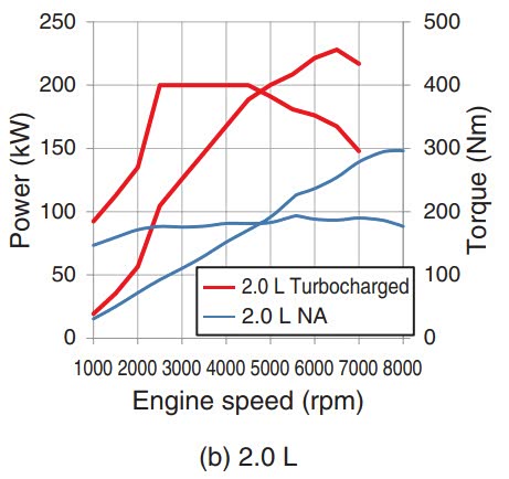

看看性能曲线的话K20C1的扭矩从2000转就开始爆发起来源源不断从2500-4500转提供最高扭矩(虽然不是很长)到6500转最高马力输出之后就一起痿了。从账面上来看肯定没有德系引擎来的那么漂亮啦(最高马力不持续,最高扭矩范围不大),不过实际感觉还是要下赛道之后才能略知一二了。总的来讲算是个典型的高转涡轮引擎。
图片来源@Honda Research&Development Co., Ltd
2.0T上用了一颗比在1.5T(即思域的L15B7)上还要大的单轴涡轮增压器(这解释了为啥涡轮迟滞比较大,相比起德系基本1300转起就最大扭矩了),依旧是三菱的产品。

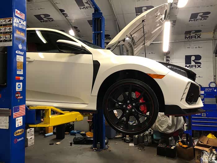

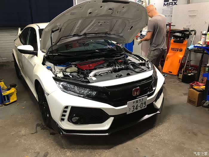

今天刚好跑了1200多英里....差不多磨合完了,然后我就去光头师傅那进行了一次首保。 (四儿子不会那么早给你换机油的)

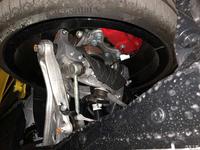

所以趁抬底盘的时候我趁机钻了进去拍了几张平时在表面看不到的一些照片讲讲细节。
这个今天我没带单反,所以全是手机拍出来的,画质自然很烂,但起码有干货。

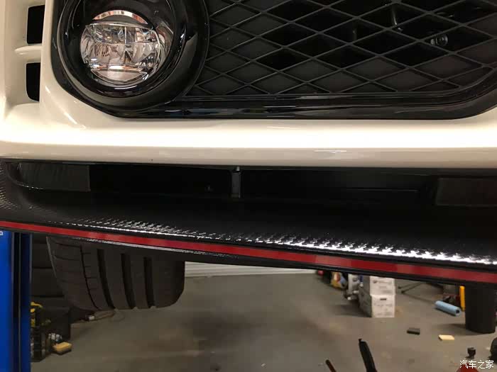

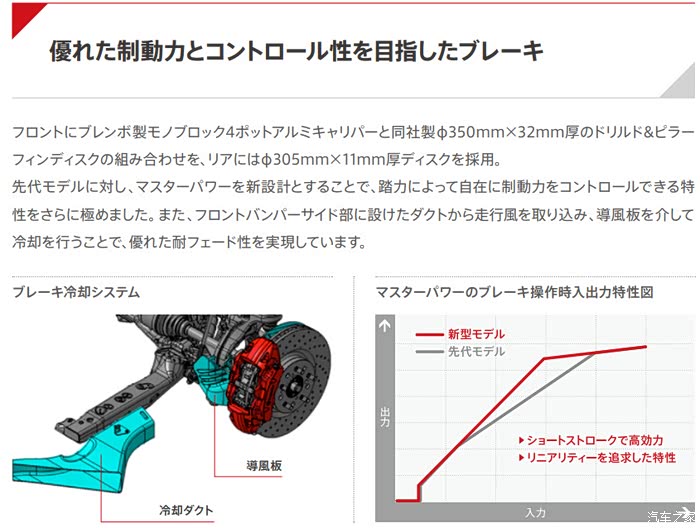

首先我之前提到的刹车散热部分, 其实这地方的两个开口才是给前刹车降温用的导风道入口。
从导风管出来之后呢这个风就会撞到这个塑料板上,这个角度刚好再将风反弹到卡钳那块地方给前刹车系统散热的。
刹车系统散热通道示意图。

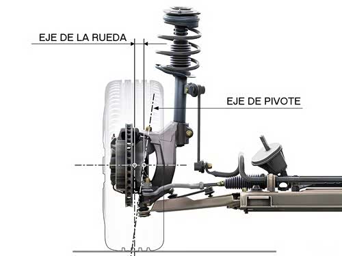

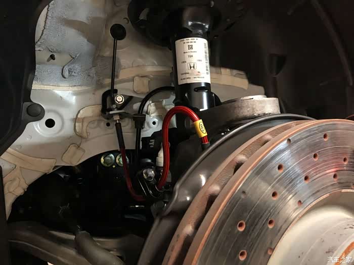

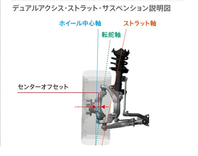

有些给普通思域换过避震的看到上上面这张照片似乎会发现怎么这个前悬的结构和普通思域不一样。没看错,其实这也是Type-R和普通思域区别最大的地方其中之一。也是由于这种前悬结构才能得以消除掉本田宣传FK8的时候大力宣传的一点:毫无扭矩转向(Torque Steering)
(敲黑板)重点来了啊。
关于扭矩转向是什么对车加速的时候有什么影响我这里就不多说了毕竟百度百科维基百科基础解释都一大堆。
有一点大家要知道的是,扭矩转向这种问题在大马力前驱车上尤其明显,这是很多开发前驱钢炮的车厂都会想着去解决的问题。
我这里就重点解释本田怎么解决的这个问题。
这里我稍微翻译一下啊,我日语也不是太懂,但起码按照示意图我能知道是啥意思
蓝色:轮胎的中心轴线
绿色:转向轴线
橙色:这是普通思域的转向轴线
其实这种东西我也很难往简单的说,一般来讲转向轴和轮胎中心轴接触地面那一个平面之间有个间距,这个间距叫做主销移距(Scrub Radius)。一般这个距离代表着轮子转向的时候轮子是会跟着这个轨迹走的(像是在地面上走一个半圆一样),然后这个转向阻力矩和这个主销移距是成正比的,所谓移距越高阻力矩越大,越容易造成扭力转向。
那么消除这个影响的唯一方法就是让这个距离缩减到零,即两个轴的端点相交在一起(如图)。
如果主销移距为零的话当你转动前轮的时候基本上就是在一个点上原地转动了,不像移距大的时候你原地转向前轮实际上是在转动的(虽然相对起来你也不会注意到,毕竟没有车子的移距能大到那么夸张)
本田的这种前悬结构就被称为双轴前悬(Dual-Axis),普通思域则是最常见的麦弗逊前悬(MacPherson)。
其实本田的双轴前悬也不是第一个发明的,福特的RevoKnuckle也是基于类似的结构,也是把转向轴推前以达到缩短主销移距的目的的。
实际上其竞争者福克斯RS和梅甘娜RS也是应用的类似的前悬结构。
图为福特RevoKnuckle的示意图。
图片来源:Km77

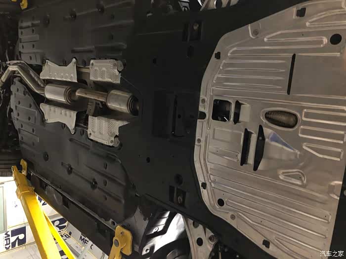

从另外一个角度看。 Type-R的控制臂和转向球也都改为铝制的了,以减轻重量。
现在本田也开始注重车底的空气动力了,FK8的底盘已经在成本控制下尽量的磨平了。发动机底下的盖板为金属材质,换机油的时候需要拆下来。
盖板上的一些大开口是用来带走引擎舱内热气的。

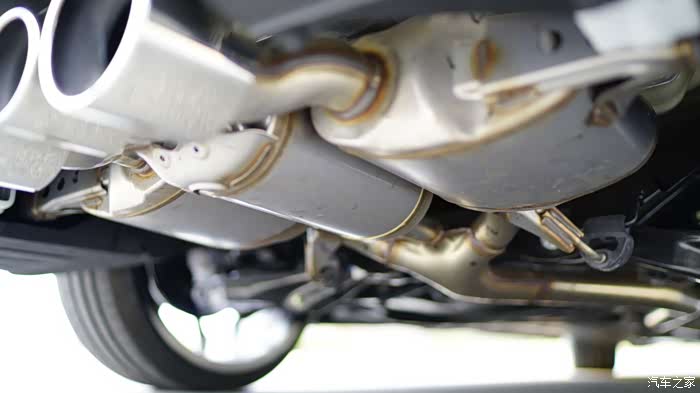

Type-R排气的中段居然挂了两个消音器。。。怪不得那么鬼安静。。

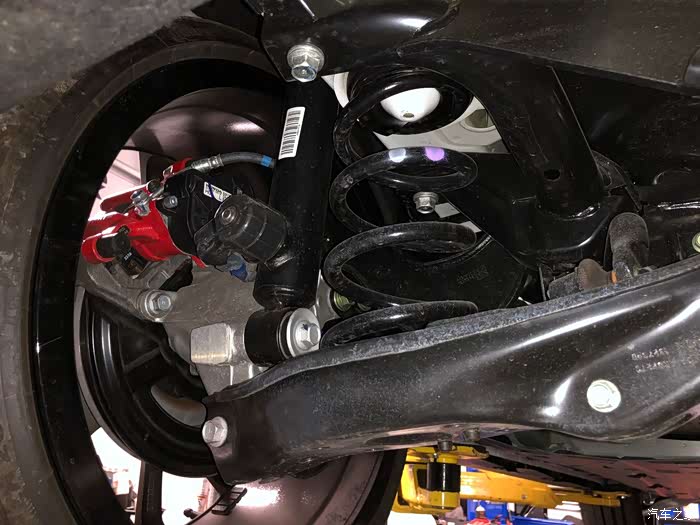

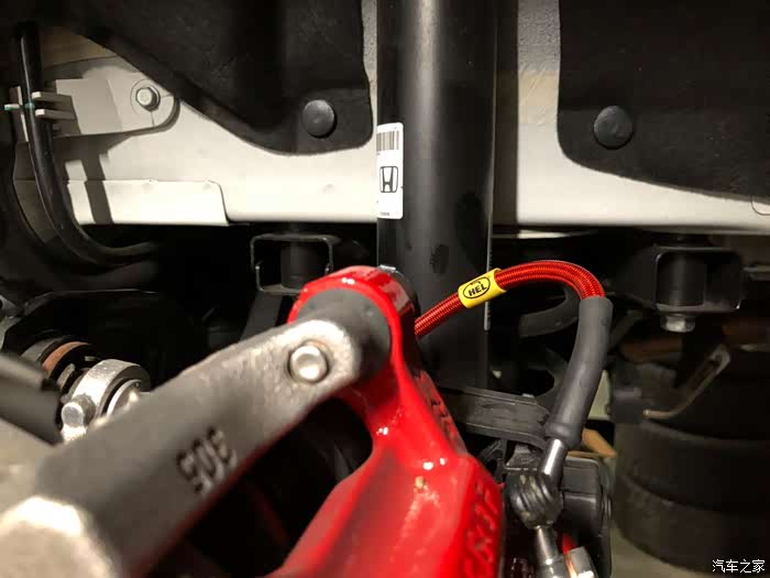

后悬则采用了升级之后的多连杆后悬(Multi-link),Type-R的板悬年代一去不复返了呀。

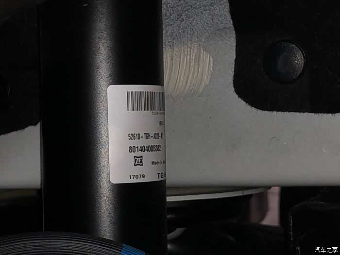

Type-R的四只避震跟上一代FK2一样都是由ZF Sachs代工的

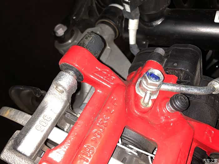

原来后卡钳是ATE造的 这点跟福克斯RS的一样。
ATE如果大家不熟悉的话,以前ATE造过一款蓝色的刹车液叫SuperBlue。

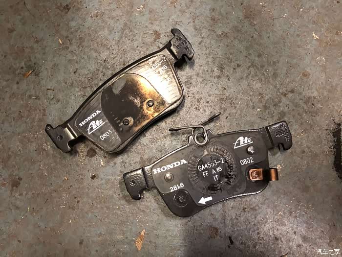

后刹车片也是ATE代工的,看来和前面的Brembo不是一个级别的东西。
话说有三厢思域车主能跟我对比一下你们的后刹车皮也跟这个的形状是一模一样的吗?

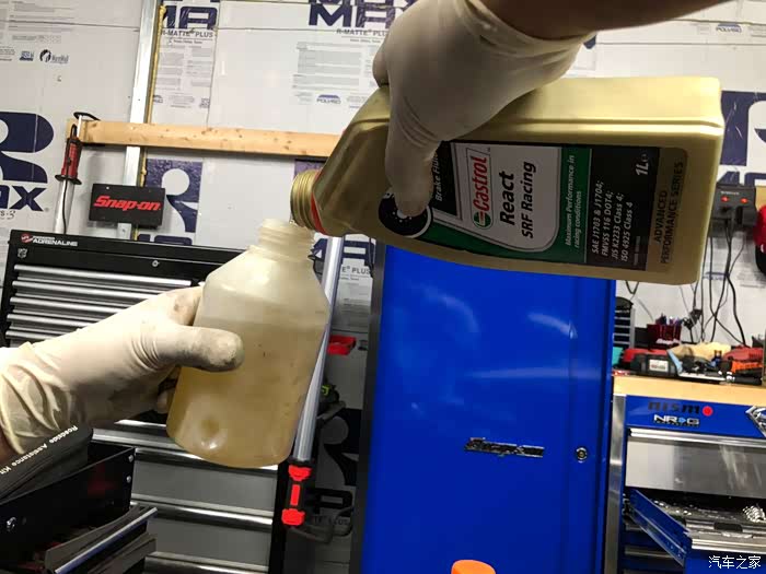

磨合期结束了当然就要把机油给换掉啦。
其实这车的机油我早就应该换掉的,毕竟作为第一批的Type-R这个车库存在展厅里也有大半年的时间了。本身车厂就会要求车子一年或者1万公里一换机油,加上新车出厂的时候考虑到库存问题都会灌那种比较廉价的长效机油,所以能尽早换掉当然是最好的了。我的习惯都是磨合好之后就换。

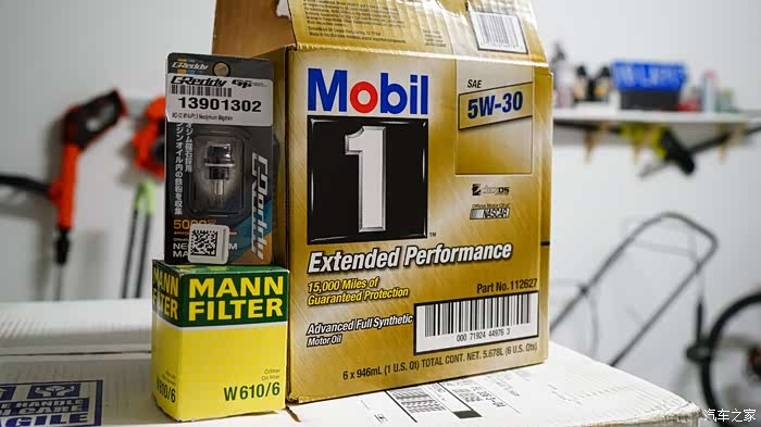

在这之前我说过Type-R标配的0W-20机油是熬不过4500转以上的,油膜崩掉把引擎给磨损了长久以来只有提前把你的车子报废没有别的好处了。所以后面我决定提升一级粘度到30,于是乎选择了金美孚5W-30.
其实Mobil 1如果没买到假货的话其水平真的不差的。。作为几大石油公司的亲儿子其炼油用的原油可是比小公司强不知道多少倍好么。。。
以前我还是用Motul的,但是经过多次的实验室分析发现SN标准的Motul感觉怎么比以前的SM标准还要糟糕。。
所以这回换了金美孚,而且也便宜,何乐而不为?
当然我这不是硬广你想换什么你开心就好,不同人有不同口味,但是重要的一点是要看好参数选油,油也不是越粘就越好的。 要达到一种平衡最重要。
油底壳螺丝呢我选择了GReddy的磁性油底壳螺丝,至于那磁铁有没有用? 我以前用的时候的确吸出过金属碎屑,但是这个整体来讲对引擎有没有帮助?我还真没弄出过所以然....既然手上还有一个那就顺便用了。
市面上除了GReddy外还有很多JDM在做,Cusco,ProjectMu......什么的,随便挑一个喜欢的颜色就好,反正都一样。

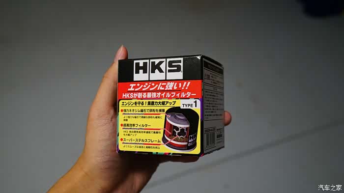

至于上面的曼牌滤芯是我拍照片的时候HKS的滤芯还没寄到,准备说先充数好了,结果首保之前居然寄到了。
其实曼牌的油滤的确不差,德国制造的做工有保证,我的买菜车都用着曼牌的。
可是曼牌的油滤内部结构的那个开孔孔径不大,机油通过的时候流速和流量会比较慢,所以我首选HKS的油滤。
HKS的蜂窝状结构适合大流量,这在引擎跑高转的时候帮助很大,毕竟跑高转的时候机油压力和流量都会变大,你不想因为一个滤芯阻隔了对不对。
好像新款的HKS油滤都换成黑色外壳了,差评。之前的粉壳多骚.....
具体的换机油操作我就不多说了,很简单的事情。只要记得把油滤和油底壳螺丝用扭矩扳手拧紧打好扭矩值就好了。
(没错,这些也有扭矩规定的,当然国内的汽修小店没人在意这种事情么。。。扭矩过大把螺纹拧坏了换一个可是大价钱呢。。。)
上图是Type-R的K20C1引擎的油底壳螺丝和油滤的拧紧扭矩值。(好像普通思域的L15B8也是一样的)

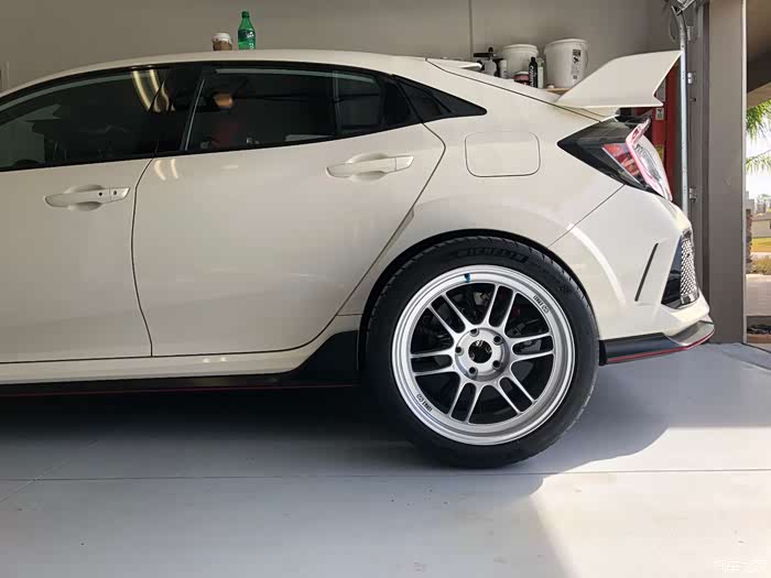

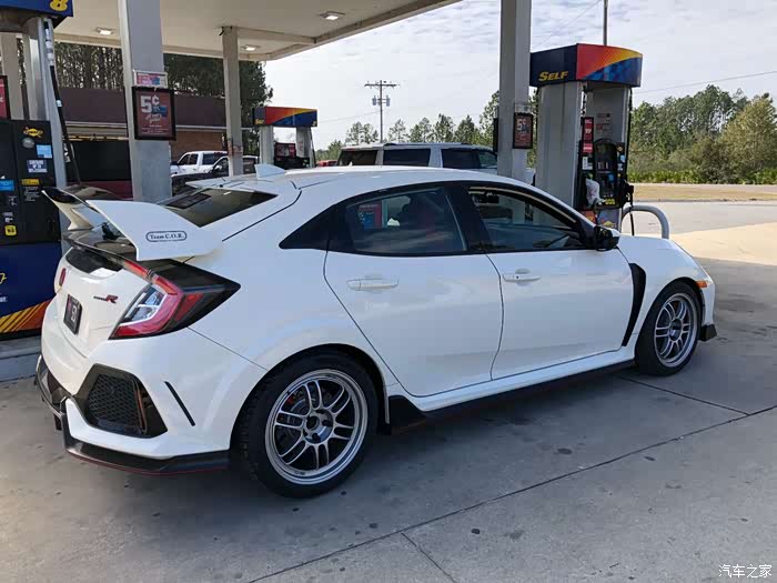

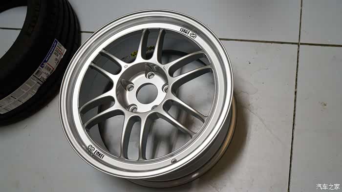

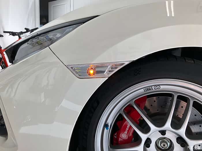

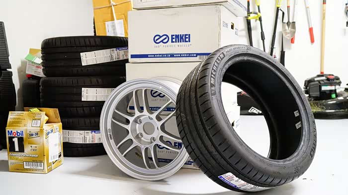

除了换机油之外我也买了套新轮子,用来下赛道用。
毕竟原厂30扁平的轮子。。。。当自己是保时捷么,跑赛道高速过个路肩都能把轮子给整变形了。

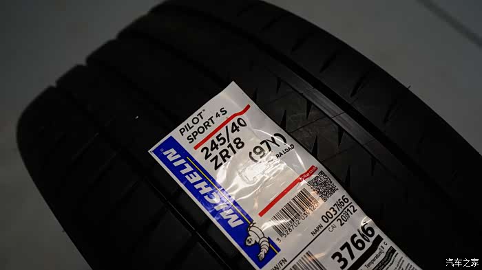

虽然说日系车就应该搞搞日系胎,但是最近Tirerack打折啊,米胖子PS4S卖的比那些RE71R和AD08R还要便宜,何乐而不为呢。。。
**Pilot Sport 4S为Pilot Super Sport的继任者
至于日系胎我会选择RE71R,毕竟总体性能真的比AD08R要好。
轮胎的尺寸上因为我把轮毂从20寸缩小到了18寸,所以轮胎扁平也要相应的增加来保持一样的轮子直径。 加上我没有觉得要加宽的需求,所以依旧是245宽。
轮胎尺寸为 245/40ZR18

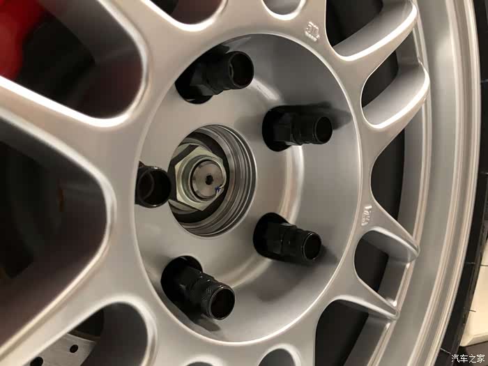

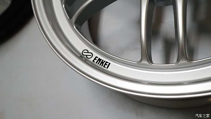

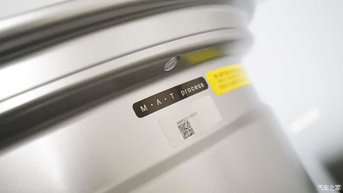

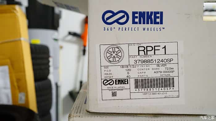

轮毂上熟悉JDM的人看上面的第一张照片估计就知道是RPF1了。RPF1真的是性价比极高的一个轮毂,便宜耐艹,但是缺点也是很明显的.....
1. 本田用的5X120孔径只有银色可以选
2. Type R装这个我觉得真的不好看啦.....
3. 因为设计问题,RPF1看着总是比实际尺寸要小一寸。。
轮毂尺寸图上已经有了,我就不复述了。这个OFFSET的RPF1不受大鲍鱼的影响。
我认为目前理想中的轮毂应该是Volkracing ZE40,颜色多不止(现在出的TimeAttack限量版边上也有圈红线跟OEM的一样 骚的一比),而且数据也好,同样的18X8.5J OFFSET最大为45(RPF1最大就40)。

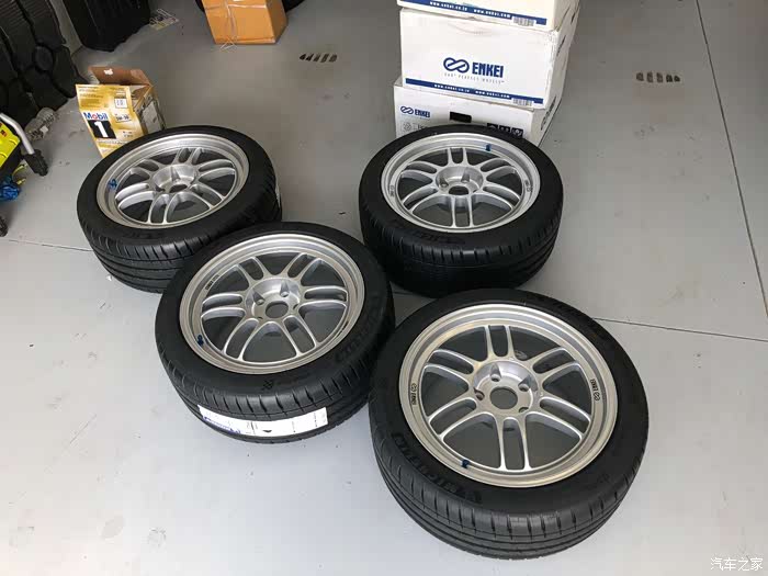

其实银色实物看着质感还是不错的
黑色的LOGO
MAT技术,不懂的可以百度一下。

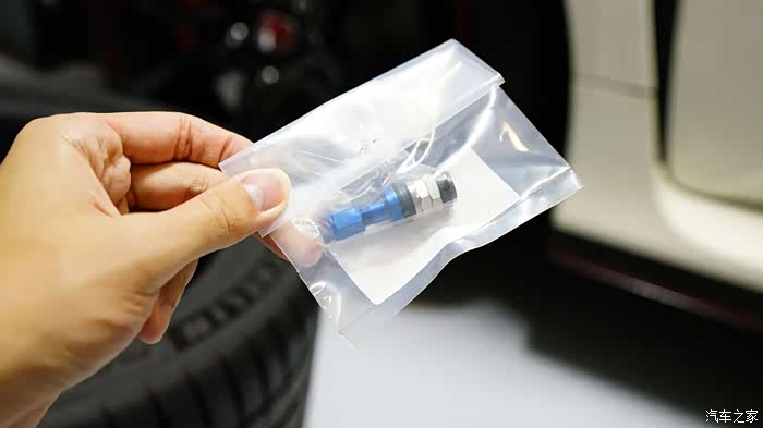

银色RPF1配的是蓝色的气嘴。

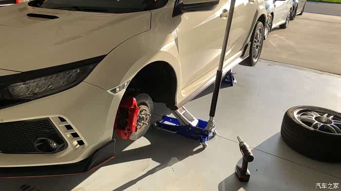

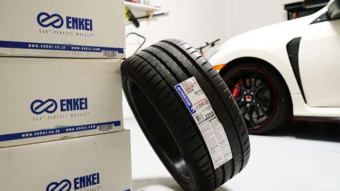

后面我找了一天去本田那里把轮胎给装上了。
注意下Type-R的轮子是没有胎压传感器的,Type-R用的是和奥迪一样的技术。因为这个事情还折腾了半天....(美国法律不允许轮子不装胎压传感器就上路,有些轮胎店不知道或不确定所以不敢给我装轮胎,浪费了一堆时间。)
后面我拿去放在车子旁边比划了一下。。。。卧槽真的不好看。。。。

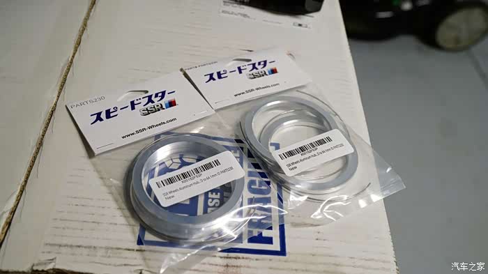

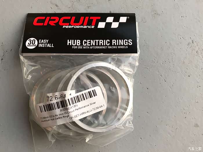

换轮毂的话大家记得买变径圈,毕竟中心径不是完全一样的。我这个就买了SSR的金属变径圈,压力承受能更好一些。反正我是不喜欢塑料的变径圈。。。感觉有点虚。
Type-R原厂中心径为64.1mm
螺母我买了Kyo-ei Project Kics R40.
熟悉JDM的人一定很熟悉这套螺母了吧哈哈哈哈。
RPF1的底座是锥形的,所以买螺母的时候也要记得买锥形底座的螺母哦。

其实这几天发生了一些意外,记得我买的R40螺母么? 后面要装车的时候才发现原来Type-R不是跟别的思域一样是M12xP1.5的。。。而是M14xP1.5, 即是本田SUV的螺母尺寸(啥玩意儿?)
然而很惨的是R40没有造M14规格的,只好放弃去寻找更贵的R40 Iconix版本。但是这玩意儿也是比普通R40贵了100多刀..... 但是毕竟轻,就忍了!
之后又一个意外来了。。。R40 Iconix要等到三月份, 怎么办?

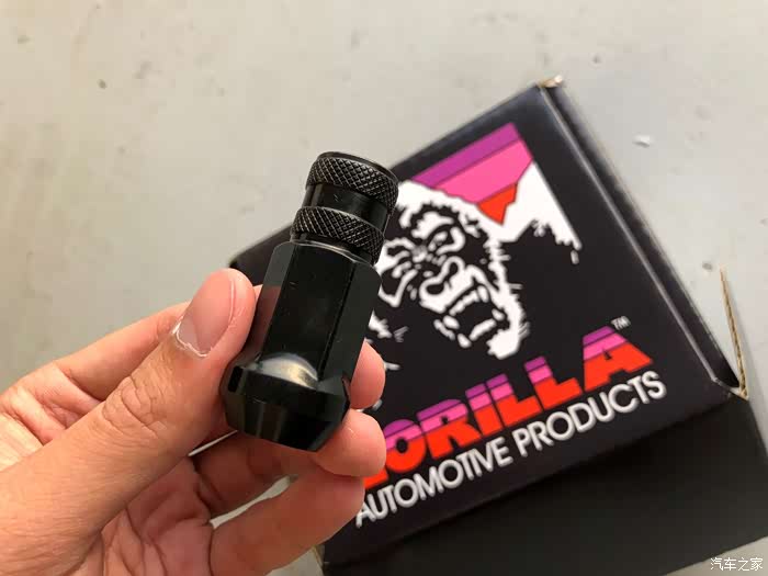

我后面寻找了一下之后就先买了个便宜了大概5倍的美国货Gorilla的轮毂来先顶着了...
美国佬的包装也是十分随便的,就一个塑料袋装着20个螺母... 毕竟便宜了5倍 一分钱一分货么。。
当然了,螺母的重量本身也很一分钱一分货。。 即使是钢制锻造的重量也居然没比原厂螺母轻多少(可能是因为身子长,仿JDM风格)
这里告诉下其他车主, Type-R的轮毂螺母扭矩值是94lb-ft(大概128牛米)。装轮子的时候记得把扭矩值拧好了,不要拧的太用力,Hub Bearing会变形的。
变径圈我也重新买了一套,因为发现之前的SSR变径圈并没有卡的非常紧,这样子是不行的...
装车后其实近看呢看着还挺战斗的~
但是远看就.......

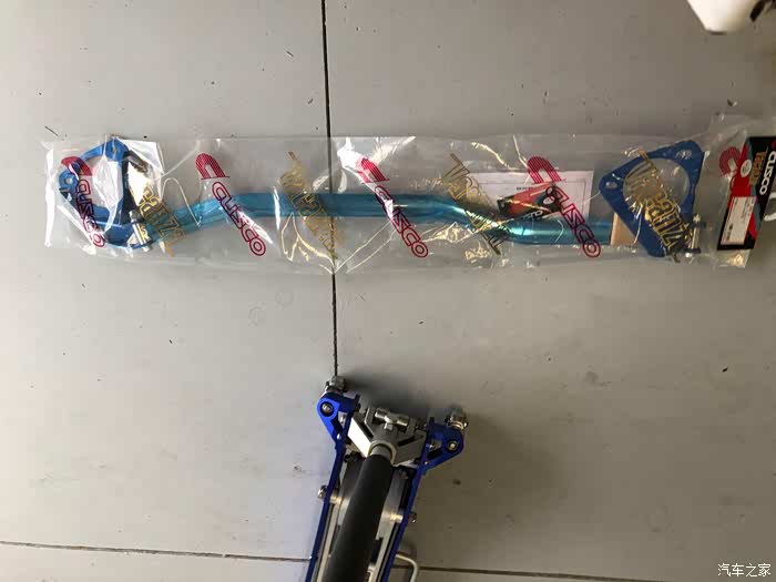

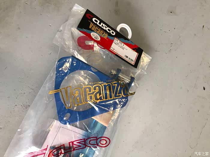

回家之后把到货已久的Cusco前顶把装上了。
至于为啥之前没装是因为固定塔顶的螺母要订货,所以等了一会儿时间。
记住哦塔顶螺母真的是一次性的。。不要重复使用。
顶把的原理大家都清楚的吧,这里我就不多做解释了。(Cusco还没开发出后顶把,到时候再买。)
原本我以为Type-R用的前顶把是和普通思域是一样的,结果后面发现形状完全不同.... 只能重买了,之前的Cusco前顶把被我拆下来积灰了...
从这个角度就会发现把体不是一直到底的,弯弯曲曲了一下。
装车之后就看出来那个弯弯曲曲是为了绕开引擎部件和刹车油箱盖了。
当然了 FK8的Cusco顶把依旧是日本制造,不像给FC1用的是国产件。(其实好像从外表上都能看得出来 日产的Cusco顶把都是抛光铝合金表面,而国产的是喷漆的。)

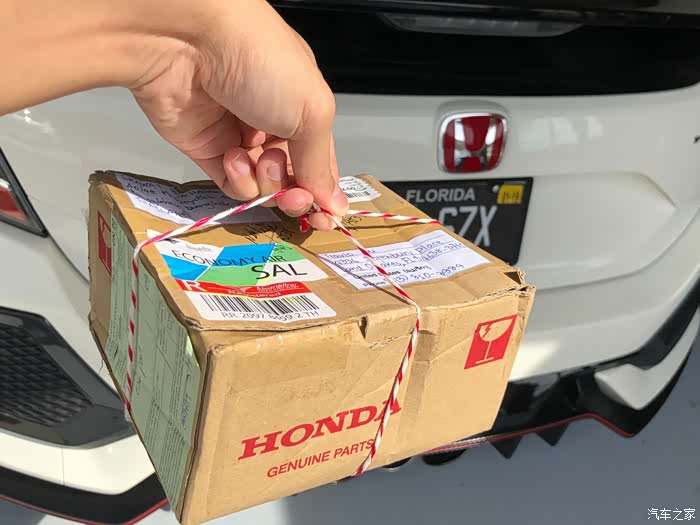

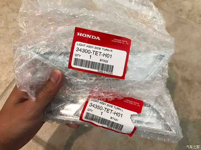

其实没啥特别的 刚好亚太规的前示宽灯到了 顺便装上
美规的示宽灯是橙色的, 我觉得橙色配白色有点太突兀了 就换回了欧规/亚太的透明示宽灯了
泰国佬打包快递的方式真的有点新奇。。。
这个给普通思域用的示宽灯装Type-R上有点困难,因为翼子板不一样,不过还是能装的进去的,把安装步骤反过来就好。

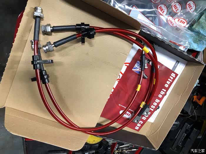

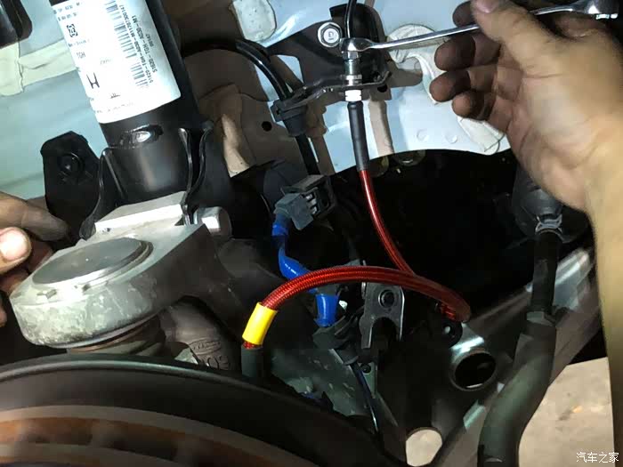

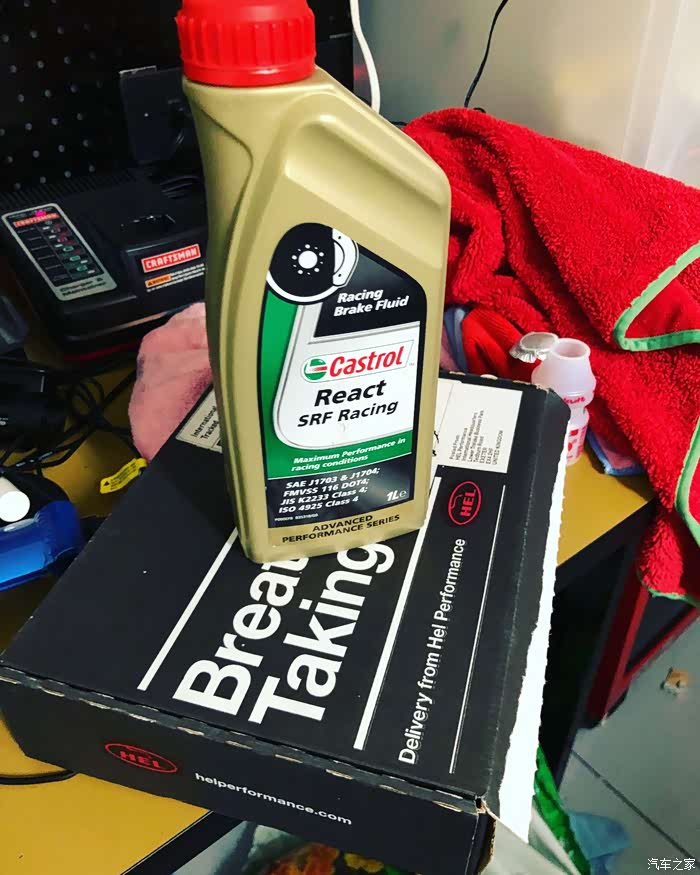

不过趁着这周时间把刹车油和钢喉给换了。
钢喉呢我一贯选了英国HEL的, 实际上我也是从隔壁轮子那知道的牌子,蛮好用的。质量也不错,我之前在Focus RS上也是用的这个牌子。英国制造。
其实第三方的刹车线多多少少都不会100%贴合原厂的。不过这回给FK8做的贴合性还蛮好的,之前RS用的那根HEL,固定线头的那个锁扣扣上去了还松松垮垮的。。。

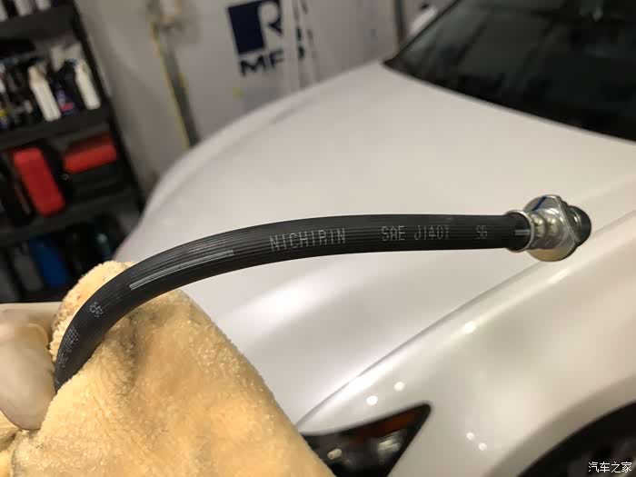

原厂刹车线是NICHIRIN(日轮)的,大家可能对这个很生疏。 日轮是日本一家非常大的车用胶管制造厂。。。大到什么程度呢。。。 基本上丰田本田斯巴鲁日产这几大车厂的车统统都是用他家的。。。(日轮在中国也有工厂,给合资车造管子)
大家记得换钢喉的时候走线方向切记要跟原厂的一模一样。。。。
后面换好之后我才发现Brembo卡钳的那一条白色的字居然发黄了。。。。。明知道会在高温环境下使用结果还不用耐高温油漆。。。醉了。
至于刹车油呢我是用上次给Focus RS用的Castrol React SRF刹车油。 (其实是因为上次买多了)也是英国造
这个油的综合性能是DOT4里面最强的,虽然干沸点只有不算高的320度(AP Racing Radi-CAL R4和Motul RBF660都比他高一点,340和325度),但是湿沸点却是高了人家起码60度+(270度)。虽然性能很强但价格也是非常的感人。。。一瓶一升装60刀(国内700多一瓶)。
所谓干湿沸点是刹车油不含水以及含水的时候的沸点,因为时间长了刹车油在使用当中当然会混进水汽什么的,导致沸点降低。如果在开车途中刹车油沸腾的话那就完蛋了,基本代表着你的刹车完全废掉怎么踩都刹不住了。所以车厂一般都会要求你两年一换刹车油。
鉴于我上面所说的其实这个SRF的唯一有点优势可能就是能够用很长时间毕竟它的湿沸点非常的高。即使是放久了性能损耗也不会很大。 但对于有条件的经常换刹车油的人其实这个就没有什么性价比了。。
在这里我推两个我个人认为挺有性价比的两款刹车油:
Motul RBF600
好像一瓶18刀的样子,干沸点比Castrol SRF低个8度的样子。 湿沸点低了46度,不过便宜呀。 一般来讲换一次刹车油基本上要1升的样子,所以两瓶36刀其实挺性价比的了。
有高一档的RBF660,不过我不推荐。干沸点没比SRF高多少湿沸点依旧那么低。最重要的是买个两瓶再加几块钱就能买SRF了,我还不如买SRF....
ATE Typ200
这个刹车油应该就很多人知道了吧,便宜量足。
虽然干沸点比起RBF来讲差了不少但是一瓶1升装顶了别人一瓶500毫升。(17.9刀)
对于一些跑跑山要么下场就溜达个几圈的人是个非常非常性价比的选择。

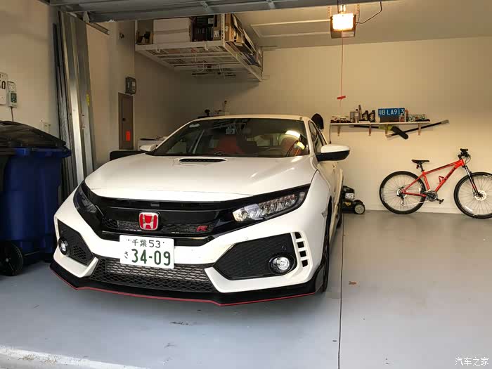

顺便换了个千叶县的车牌,这下子看着就很JDM了吧
由于ProjectMu的刹车片还在从日本寄过来的途中... 所以还要等过几天才能装上了
今天就先这样吧~

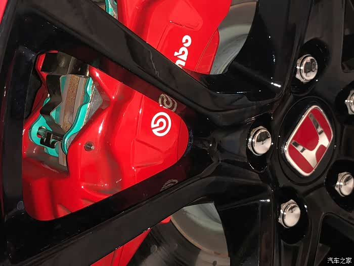

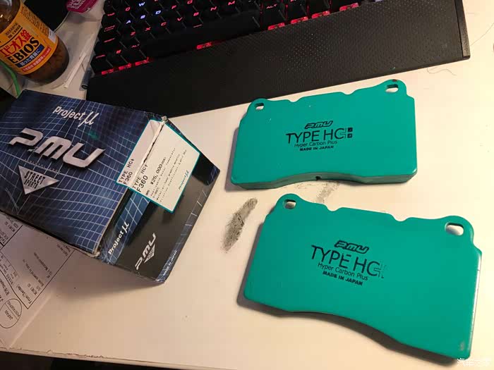

刚好几天前我把ProjectMu的刹车片装上了~
PMU我选择的是Type HC+。 此片横向对比比Endless MX72要稍强一点,特别是初段咬合,而且总体摩擦系数也比MX72要高,是个挺不错的走街/赛道两用片。 当然了粉末依旧跟德系车OEM一样很多。。。 纯走街的话我还是比较推荐Dixcel M刹车皮。

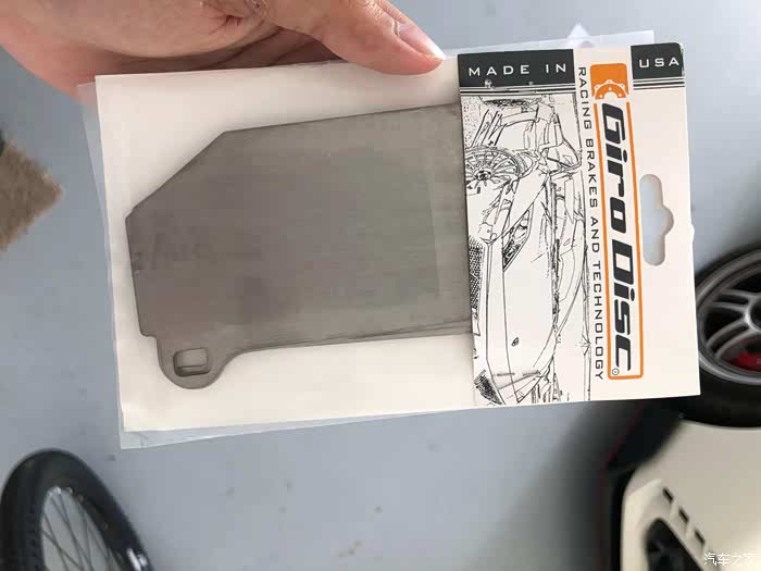

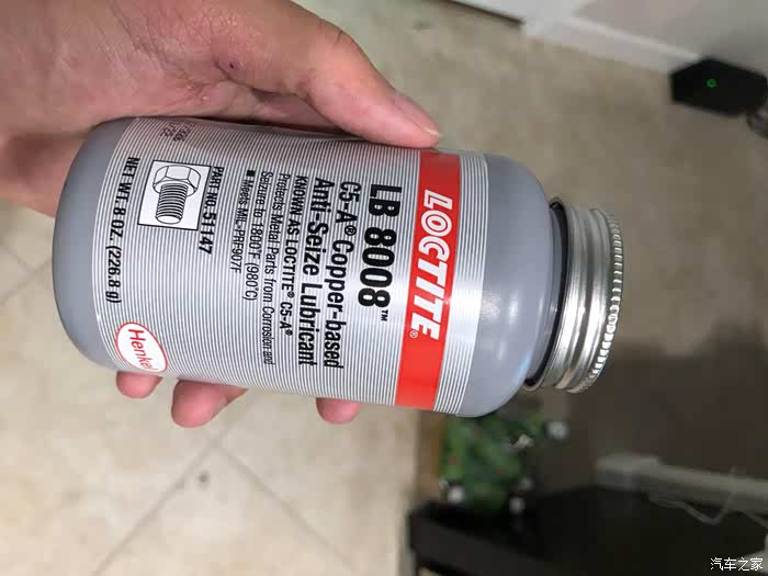

除了皮我也从GiroDisc那买了钛合金垫片, 垫片主要目的是为了NVH(Noise-Viberation-Harshness,普通话就是隔音)和隔热功能,当然了你不用垫片也没问题的... 这个是可选项。
如果用了垫片的话呢就要用到润滑脂了,这里我用的是Loctite的高温润滑脂(必须要耐高温,起码得上1000摄氏度,赛道上刹车温度很高的,更不用说刹车片的温度了)。 用润滑脂的目的也是为了让垫片和刹车皮背板贴在一起,要不然就没啥意义了......  切记不要用劣质润滑脂,要不然会全部烧焦黏在垫片上铲都铲不下来,比如这样:
为了珍惜你贵重的钛合金背板,还是用点好的吧。
Brembo卡钳换刹车片就是很简单得了, 把两个Retainer Pin敲出来就可以把刹车片拿下来了。
我喜欢PMU其中一点就是这个片的颜色很骚~
换完之后脚感变得超级无敌硬。。。。特别喜欢这个脚感,刹起来非常踏实。

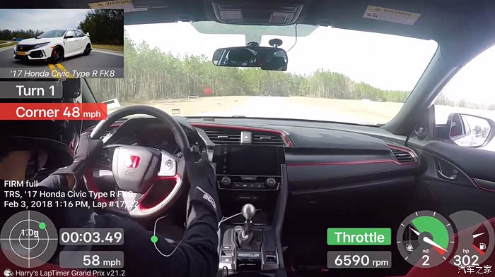

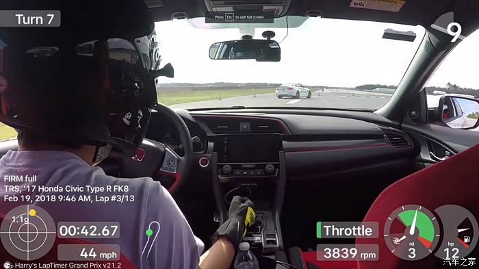

第一次开Type-R下赛道,莫名的兴奋,毕竟这同时也是我第一次开大马力前驱下赛道,感官上肯定是不同的。
上午跑了几个section之后发现这个车莫名的好开(可能是因为降档自动补油做得非常好)
而且推头的情况相当的轻,基本上感觉不了。出弯全油门一点都不虚。
避震我感觉原厂避震已经很强了,+R模式下支撑非常好,过弯的时候侧倾个人感觉不大(要知道Type-R的防倾杆粗厚其实是跟普通思域一样的,足以看出原厂避震的水准之高了。)
02/05添加一下:
转向方面当你打开+R模式之后方向反馈就会非常的精准(对比起买菜模式),其实我比较愿意本田像德国车那样出一个个性化模式,细化调整... 比如我想要别的是买菜模式但是转向是+R模式什么的... 我觉得买菜模式下转向是有点虚。
有几点我还是要提一下原厂刹车的极限的:
1. 刹车片在车子不开ESP的时候还是能撑住14分钟的爆虐的,之后就刹车踏板就开始软了。当然这跟刹车液和钢吼也有点关系,热胀冷缩嘛。
2. 但如果你开了ESP的话呢,有一定程度能帮助你过弯。(过弯的时候车子会自动帮你点后刹来抵消推头现象)
    但是这样子的话就会造成后刹车磨损异常严重,甚至温度会比前刹要高, 原厂ATE刹车片肯定受不了的。
对于上面两种情况我已经定了英国HEL的钢喉,Castrol SRF DOT4刹车油和ProjectMu HC+刹车片,到时候换上之后应该会有很大的改观。
顺便附上视频链接~ 建议大家还是翻墙去油管看吧,画质好帧数高又流畅...不像国内抢钱玩意儿。
BiliBili的稿件在此:
https://www.bilibili.com/video/av19120232/
油管链接在此:
https://www.youtube.com/watch?v=p6e6vE2SEao
本次最快圈速为1分27秒79, 后面反思了一下每个弯道的档位,决定下次试试不同跑法,应该还会再快个2-3秒。
