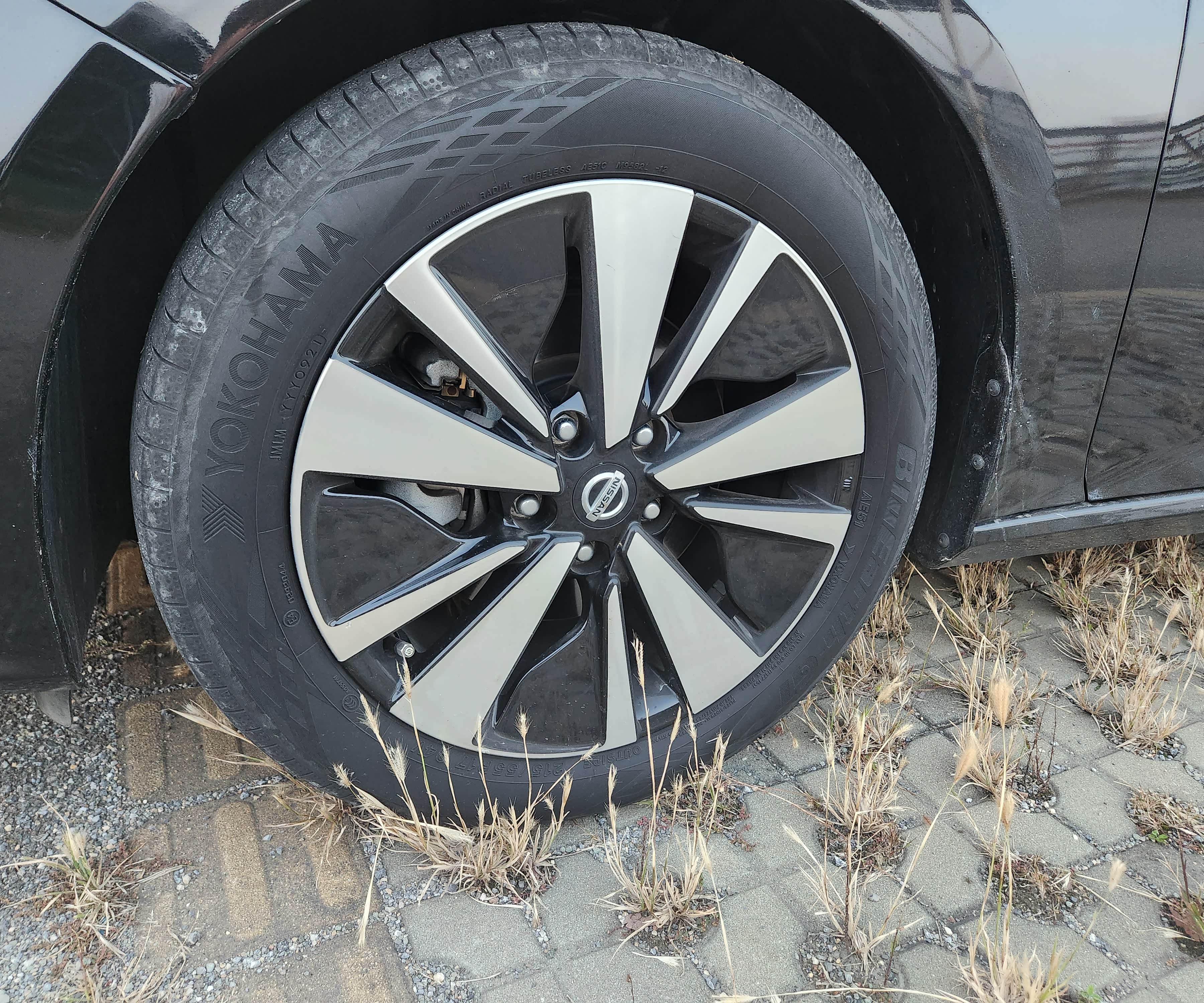

3. 中期保养(约2万公里):检查并视情况更换空气滤芯(城市路况可提前),同时进行轮胎换位及动平衡,防止高速抖动。4S店费用约400元,外面店约200元。

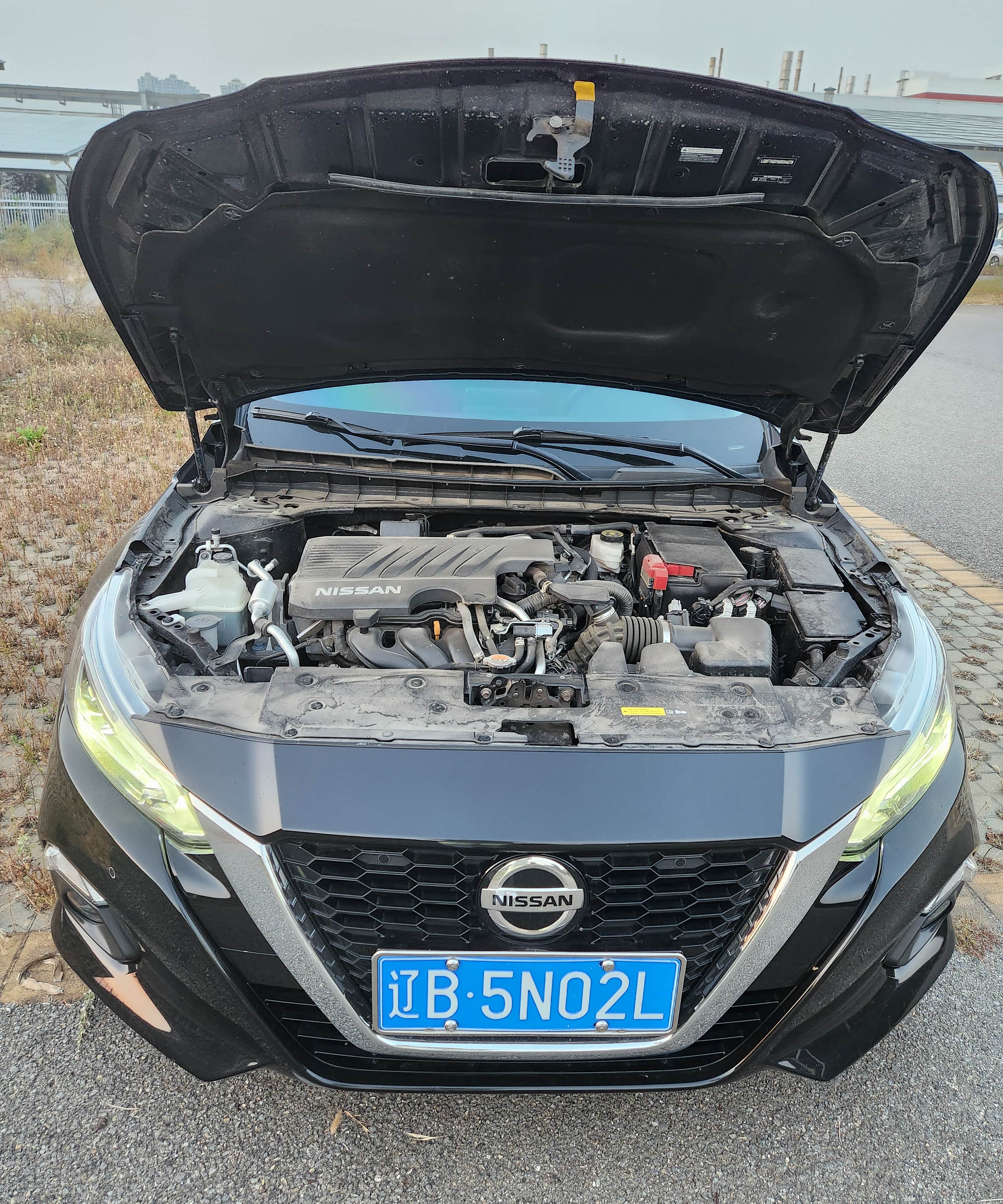

1. 发动机:
   · 机油是关键:始终坚持使用SN级0W-20全合成机油,有效保障发动机平顺静音,避免因劣质油品导致故障。
   · 拒绝过度清洗:无需定期进行“油路清洗”、“喷油嘴清洗”等附加项目。节气门清洗在6万公里后根据实际情况(如怠速抖动)再考虑。

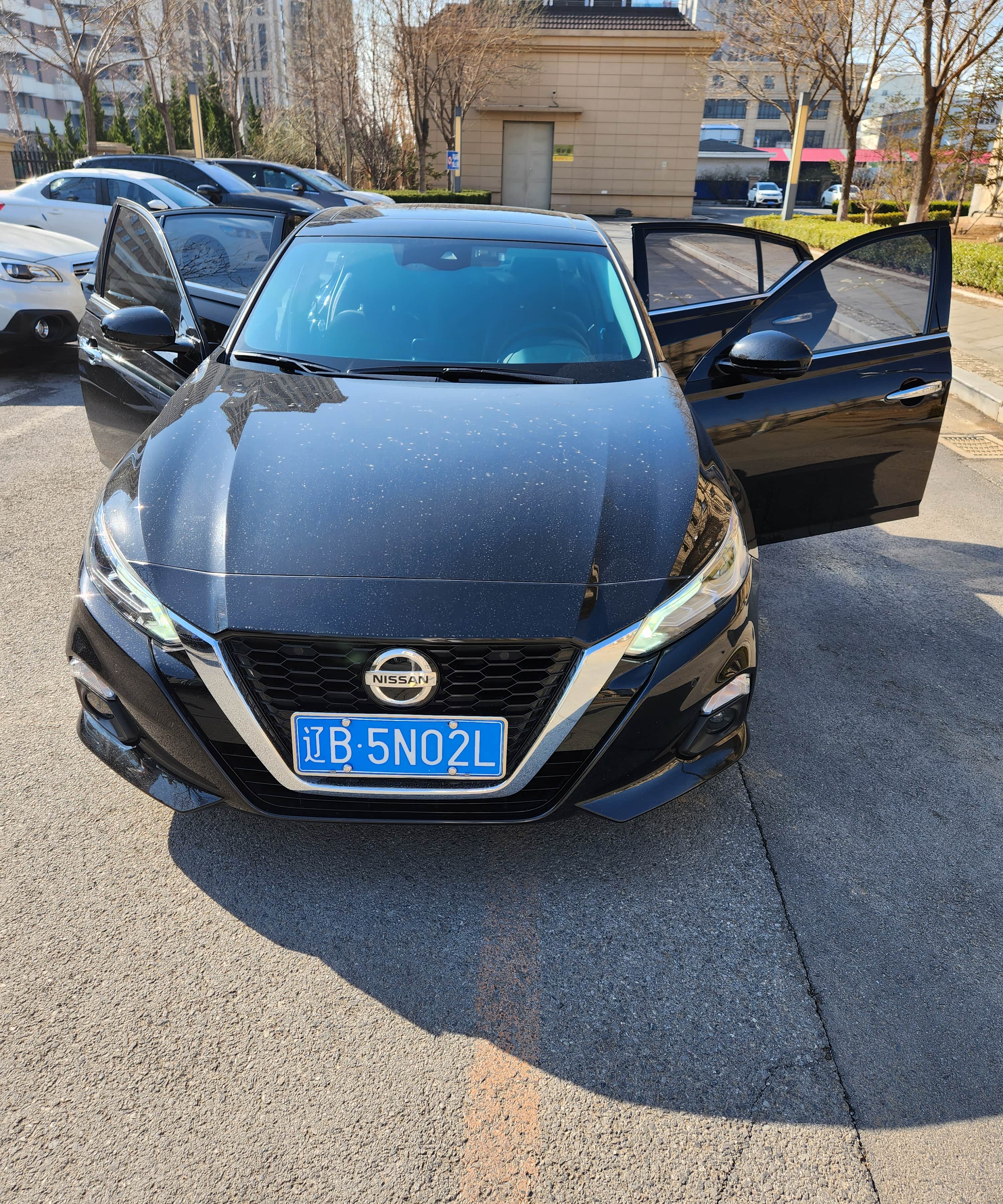

二、DIY清洁攻略:30分钟焕然一新
自己动手不仅节省费用,更能细致检查车辆状况。只需准备基础工具:洗车液、纳米海绵、软毛刷、内饰清洁剂、玻璃水、吸水毛巾等(总成本约百元内)。
(一)外观清洁:注重细节,保护车漆
1. 车身清洗:推荐“两桶水洗车法”(一桶洗车液水,一桶清水),先冲净浮尘,再从上至下擦拭。车门把手、窗缝、轮毂等死角用软毛刷清理,避免硬物刮伤。
2. 玻璃与轮胎:玻璃使用专用玻璃水配合干毛巾擦拭,避免水痕。轮胎可喷专用清洁剂,静置后刷洗冲净,能保持乌黑光亮。

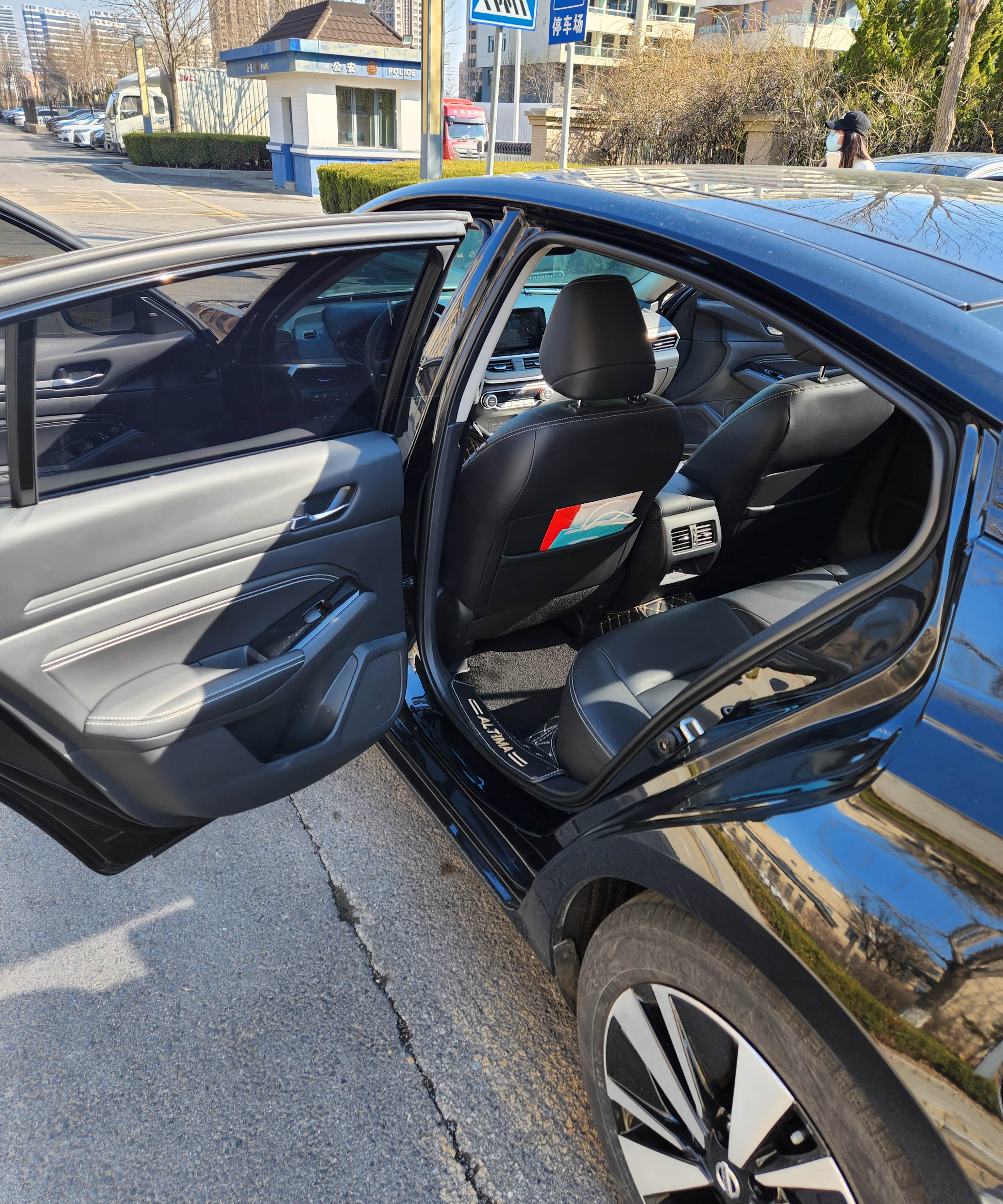

(二)内饰清洁:分类处理,保护材质
1. 座椅:织物座椅用内饰清洁剂局部处理,软刷轻刷后湿布擦拭并吸干。真皮座椅使用专用皮革清洁剂轻柔擦拭,防止老化。
2. 中控与地板:软布蘸少量清洁剂擦拭中控台、出风口(出风口用软毛刷)。脚垫先拍打除尘,再用吸尘器彻底清洁座椅下及缝隙杂物。

· 发动机舱:需在冷车状态下进行,避免高压水枪直冲,可用湿布或软刷配合清洁剂擦拭表面浮尘。
