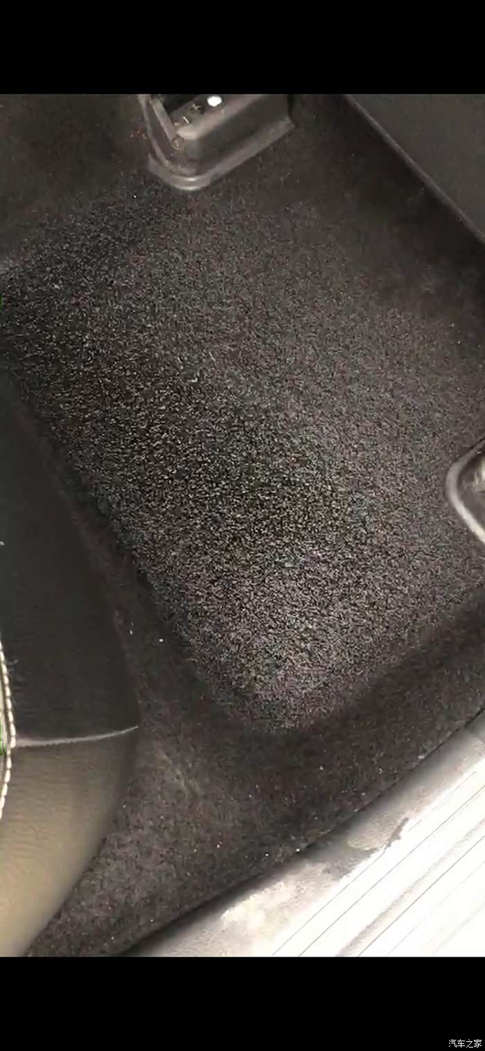

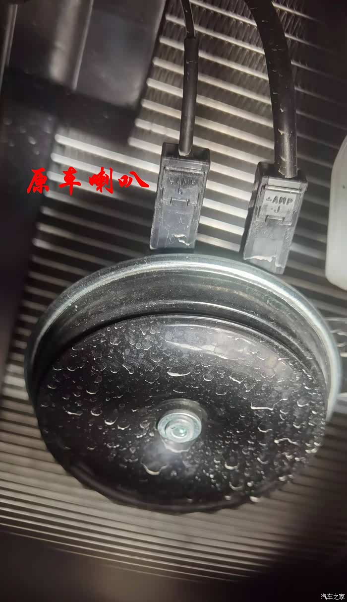

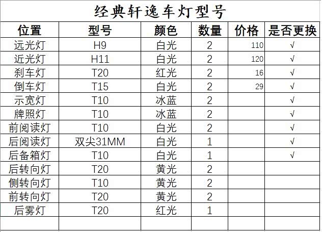

8月中旬提的经典轩逸,豪华版,全款含双保险落地8.2W,就送个脚垫和方向盘套。到手后大灯和小灯全部换成LED的,就剩转向灯没换,手缝了个真皮方向盘套,升级了车机系统,换了倒车影像的摄像头(原车的晚上几乎无法使用),装了个启停关闭器,鸣笛喇叭换成蜗牛喇叭(效果好很多),加配了一把遥控钥匙,还装了底盘护板。还有些零零碎碎的东西。
