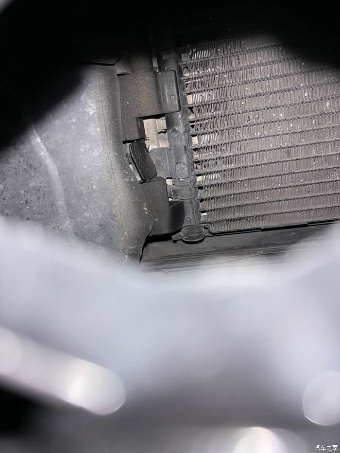

好宝山茶业 2019/04/10 18:46:03 发表在 板凳
雨刮那里怎么拆。想做隔音但是手残啊
wlwlw 2019/04/10 22:25:00 发表在 5楼
怎么不去换电机啊!换了就没有共振了, 做这里效果不大吧! 做防火墙效果会好很多,
奋斗在社会 2019/04/10 22:29:57 发表在 6楼
你认真看,我已经把发电机换了OAP轮了,换新电机也只是换绅宝x55带OAP轮的发电机而已。
我的海域MA 2019/04/11 05:30:29 发表在 9楼
你U形槽费那么大劲拆了个干净,但因为不懂得声音的传到方式所做的努力并不一定和成果成正比,对于车上的噪音隔是一个方面,但通道周围主要靠吸收,你那带反射层的主要是反射热量,并不能吸收通过通风系统与车内的通风回路所传导进来噪音,集水槽和门体内的那里隔音棉应该用海绵状不带反射层的才有效果。
0oo拾囿叭勼oo0 2019/04/13 15:48:53 发表在 11楼
u槽那里最底下不要贴,下雨流水呢楼主贴了也没用
wlwlw 2019/04/10 23:35:55 发表在 7楼
我的换完电机就没有共振了
奋斗在社会 2019/04/13 16:13:17 发表在 14楼
不可能一点都没有,换了过后还是会有声音的。
我的海域MA 2019/04/13 16:30:50 发表在 15楼
你知道工厂的空调系统的打风机噪音有多大吗?在100分贝以上,但却不会通过风道传到车间里,原因是整个风道内都贴有一层吸音棉,过去我父亲是在苏联专家手里接过了厂里的水电暖设备,我小时就经常看他们检修,问他为什么通风管道内要贴一层毛毡,他告诉我说消除声音的我还很奇怪,等上学学了很多物理方面的知识后才明白是什么道理,后当兵回来那些年兴搞家庭音响,开始玩胆机(电子管功放,追求它音效好),研究音箱的功能 才更深入的学习了这方面的知识,才明白再好的功放和喇叭,没有一个好的音箱(形成谐振腔)也不会放出好的声音。
奋斗在社会 2019/04/13 16:47:34 发表在 16楼
我也知道吸音棉效果最好,但是吸音棉只能装在门板上。很多地方没办法固定。
我的海域MA 2019/04/13 17:51:14 发表在 17楼
有单面带胶的像高密度海绵的吸音棉,是专做车上隔音吸引用的,就是贴门里面的,甚至连止振板都可省掉只贴它效果就不错。
wlwlw 2019/04/13 18:08:04 发表在 19楼
共振真的没有了,发动机声还是有得。大油门声音也大 不像以前呜呜叫了
