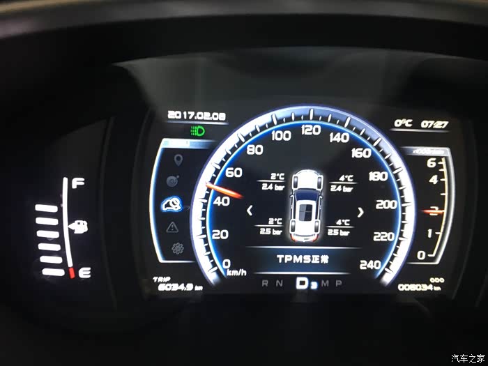

出发前先看看胎压(小区里找不到石头支越越,所以决定回老家坐骑,哪里的石头可多啦)时间挺早七点半,早起的鸟儿有虫吃

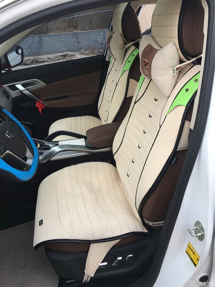

时间有点早,太冷了  要不先把坐垫安上去在干,在轮胎里看到好多车友的真皮座椅弄划了,心疼啊,所以还是决定按上去 虽然影响了美观,这是朋友给的坐垫,虽然是博瑞的,但按在博越上大小也可以
不按坐垫的确上档次
坐垫安上去虽然遮挡了内饰的大气  但是可以保护座椅也值了
其实按上坐垫也可以吗

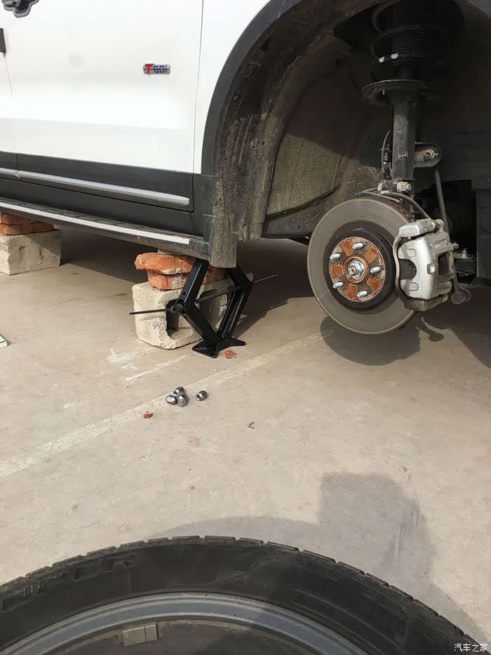

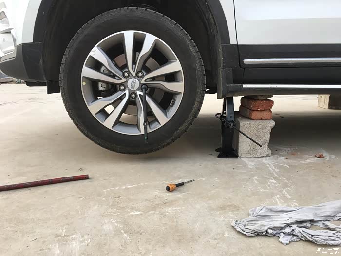

开始卸轮胎啦,自带的卸轮胎扳手太短了  用不上劲扭不动,幸亏提前准备了一个套筒 嘻嘻  我真聪明,大家在把车顶起来之前先把车轮上五个螺丝弄松,卸轮胎上面的螺丝是逆时针为松顺时针为紧
车自带的顶子是手摇的  上面有一个开口,把开口放到车子下面结实的地方,如图
车顶必须反正,以免高低不平造成危险

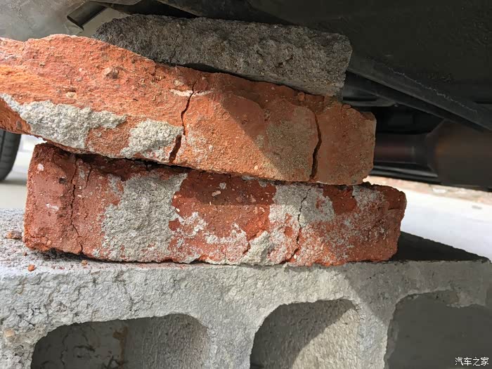

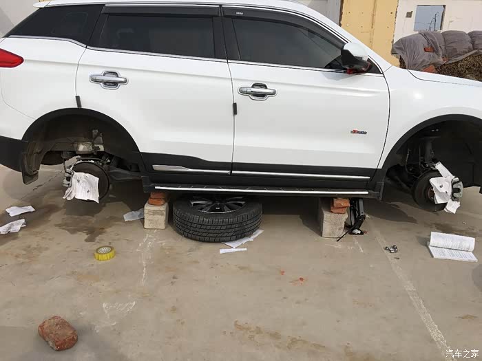

螺丝松了后就可以支起车体了,打提前准备的石头放到下面然后就拿出车顶去支起下一个轮胎
开始准备四个轮胎都卸下来一起喷  但是感觉有点不安全  毕竟自己动手没有齐全的装备,只靠石头实在不安全 大家说是吧

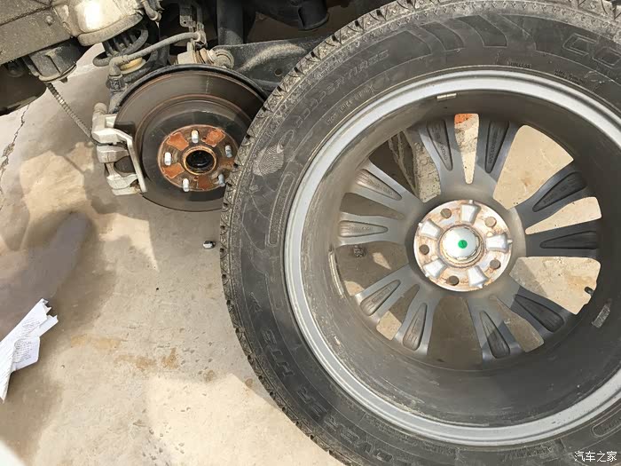

OK前面的轮胎卸下来了 开始对付后面的
两个轮胎都卸完必了

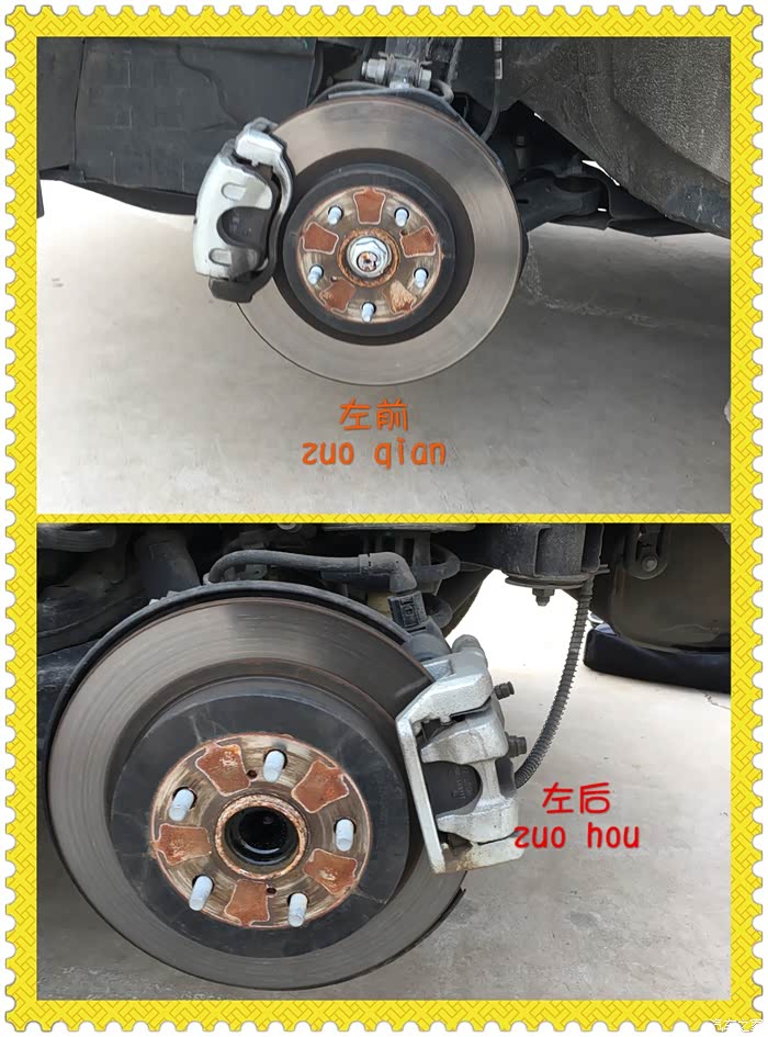

卸下轮胎,就是这个小小的刹车片就能保证你的驾车安全

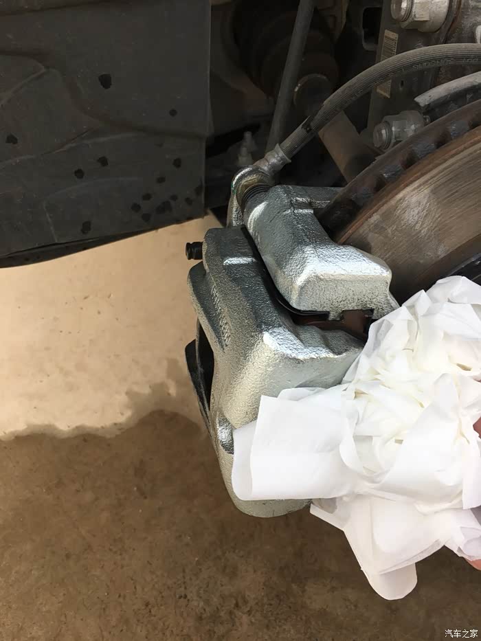

喷漆之前先把卡钳擦干净
刷子都上了,哈哈   没办法抹布擦不干净啊 如果弄不干净 时间久了就会掉漆的
好了  后轮也擦净了 ,但是要往上喷漆要先等卡钳干了 如果不干是喷不上去的,天太冷了 干的速度慢
哈哈  车上的纸巾派上用场了
只怪天气太冷 不仅卡钳不干。而且我还要挨冻 ,用纸巾擦擦吧

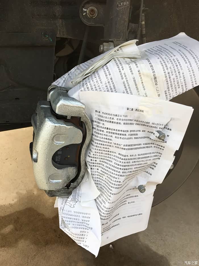

车友们都用报纸  ,可惜我没找到,就用它来代替吧。大家知道它起什么作用吗,看下面
哈哈  是用来包住刹车片的   喷到刹车片上会影响刹车效果的

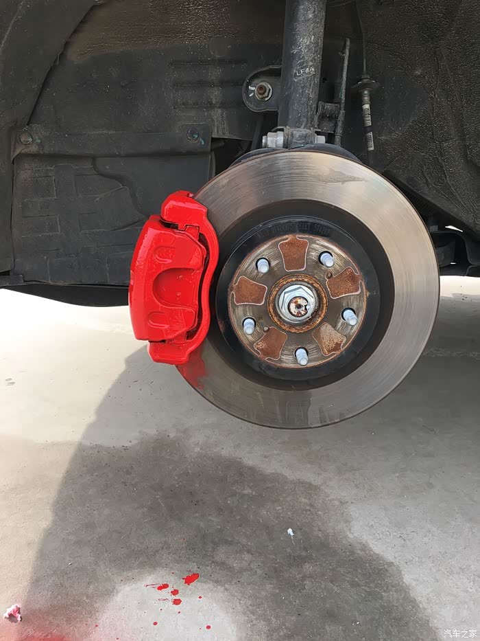

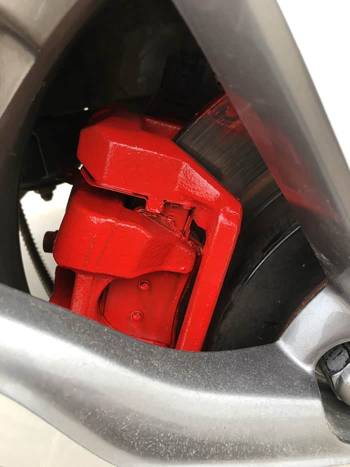

先轻轻地扫一遍  不能喷多了 不然会流的我准备一个喷三次,提高一下效果
前面和后面的卡钳不一样  我刚发现
喷完一遍等稍微干一些再碰第二遍,这个可不能在用纸巾擦了先远看一下效果

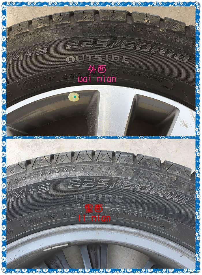

汽车轮胎也有里外之分,大家在补胎安装时注意了OUTSIDE是外面,INSIDE是里面。如果轮胎装反了,既会影响形式的舒适性,还会加剧轮胎的磨损 ,大家务必注意啦
好了   第三遍也结束了,等稍微干一些就可以装上轮胎了
先看看效果  不错吧。
好了  可以上轮胎了 ,一会看看装上轮胎的效果
怎么样,大家给个意见呗
开始施工另一面,哇, 车头就是重,中间的两块砖头都断了

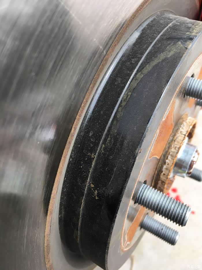

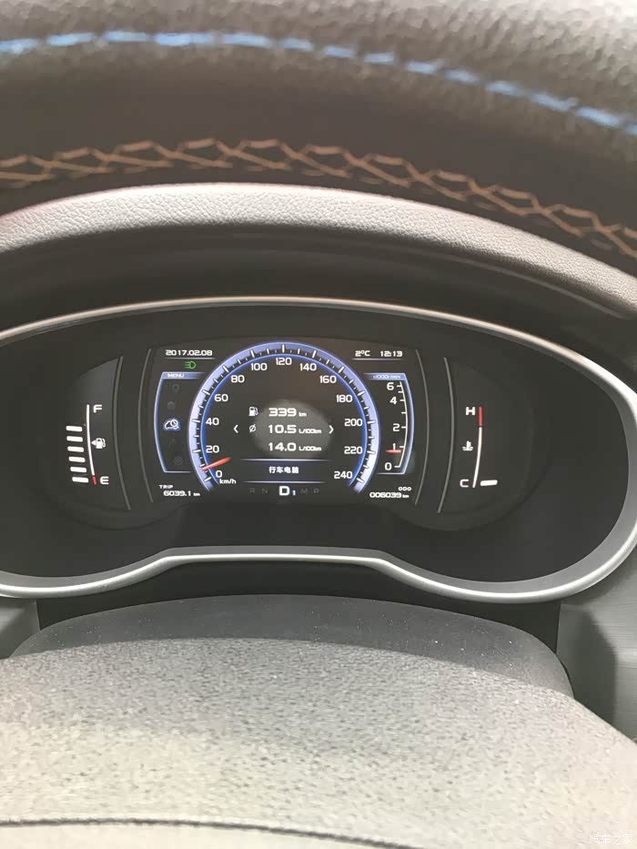

我的越越跑了六千公里了   这是刹车片磨损后的样子,用眼看不出什么效果用手摸一下就能知道大概 ,说实话博越的刹车片还是挺抗造的
再看看这张,是不是看不出来
卸右后轮的时候拿不下来了,我以为少卸了一个螺丝

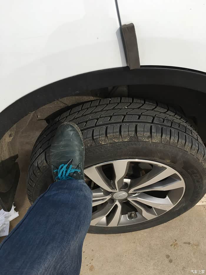

其实轮胎在上面久了就会稍微锈在一起,用脚上下踢踢,就可以了,时间更久的话那可要借助外物砸了
是不是锈的原因啊
刚才前面的砖头碎了  以防万一我把车顶拿回来顶到前面,其实我是卸反了。先卸后面就好了那样就可以在卸前面的时候把车顶留在前面了
右侧也装备完毕了,感觉后面不安全的话可以吧轮胎放到车身下面,双保险
也许大家看不清,这是我喷的时候油漆被风刮到车身上了幸好是一些小点点,再就是年前我给越越打蜡了 用手一擦就掉了,所以我还是建议大家在没有风或者屋内喷比较合适

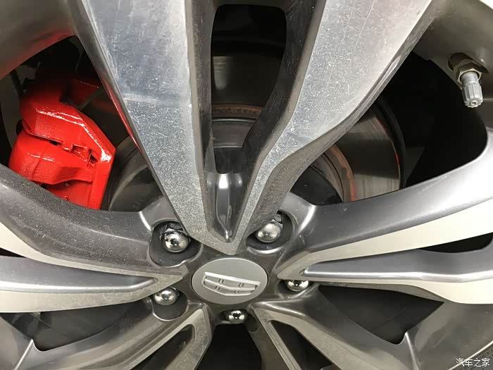

好了 右侧我就不一一给大家介绍了,来一张完毕的照片吧
来一张近景看看 有点瑕疵,机子碰的就是不行呀  ,不过自己已经很满足啦
这是车友在汽车美容店喷的   是不是效果比我的好呀
再仔细还是不小心弄到刹车片上了
